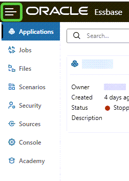

アプリケーション間の移動
Essbase Webインタフェースでは、グローバル・メニューを使用して、一般的に使用されるページにすばやくアクセスできます。
  1. ホーム・ページで、グローバル・メニューを選択します。
    グローバル・メニュー
  2. 使用可能なページの1つを選択します。
  3. 選択したページが新しいブラウザ・タブで開きます。

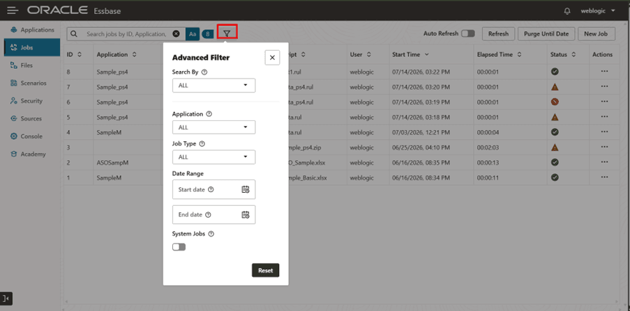

拡張フィルタ・オプションを使用して検索結果を絞り込むことができます。
ジョブ結果をフィルタするには:
  1. 「拡張フィルタ」を選択します。
    拡張フィルタ・オプションのイメージ
  2. 「検索基準」、「ジョブ・タイプ」、「日付範囲」など、1つ以上のフィルタ基準を指定します。
  3. ジョブ・リストが自動的に更新され、一致する結果が表示されます。
  4. 「リセット」をクリックして、選択したフィルタ基準をクリアします。

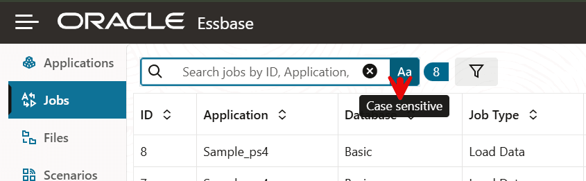

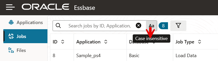

デフォルトでは、検索では大文字と小文字は区別されません。大/小文字を区別する検索を実行するには、「大/小文字の区別」オプションを選択します。
大文字と小文字を区別しないイメージ
大/小文字が区別されるイメージ

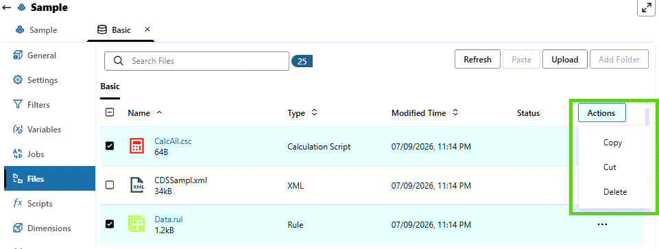

複数ファイルの管理
「ファイル」ページで複数のファイルを選択し、選択したファイルに対してアクションを実行できます。
複数のファイルを管理するには:
  1. アプリケーションを開きます。
  2. 「ファイル」ページを開きます。
  3. チェック・ボックスを使用して、1つ以上のファイルを選択します。
  4. 「アクション」をクリックします。
    「アクション」メニュー
  5. 「コピー」、「切取り」または「削除」を選択します。
選択したアクションが選択したすべてのファイルに適用されます。
