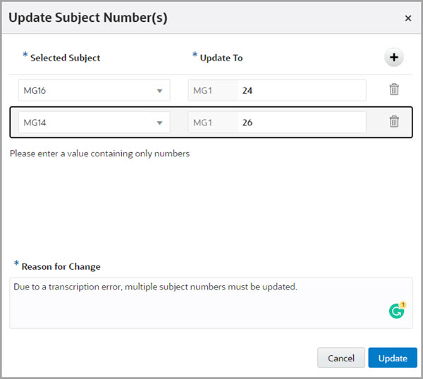

  • 「症例」ページで、「症例の管理」をクリックすると、「症例番号の更新」という新しいオプションが表示されます。このオプションは、自分のロールに適切な権限が割り当てられていて、以前に特定のサイト(複数のサイトへのアクセス権がある場合)を選択した場合にのみアクティブになります。
  • 症例を選択して「症例番号の更新」をクリックすると、新しいダイアログが表示されます。「症例番号の更新」ダイアログで、次のアクションを実行できます:
    • 症例の現在の症例番号(「選択した症例」列の下)を表示します。
    • 必要な症例番号書式を表示します。
    • 症例の現在の症例番号を更新します(「更新先」列の下)。
    • 更新する、または更新しない症例番号を追加および削除します。
    • 実行している更新の理由を入力します。
    • 「症例番号更新通知の受信」が割り当てられている場合は、症例番号が更新されるたびに通知を受け取ります。通知には、サイト番号、元の症例番号、更新された症例番号などの関連詳細が含まれます。
図13-4「症例番号の更新」ダイアログがユーザーに表示される方法
「症例番号の更新」をクリックすると、画面に「症例番号の更新」ダイアログ・ボックスがポップアップ表示されます。

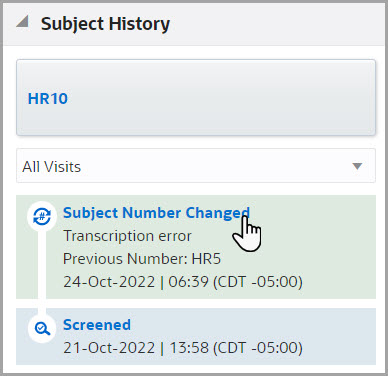

図13-5症例の履歴の変更された症例番号
変更された症例番号は、コンピュータ画面の右側にある「症例履歴」サイド・パネルの緑色のボックスに表示されます。
