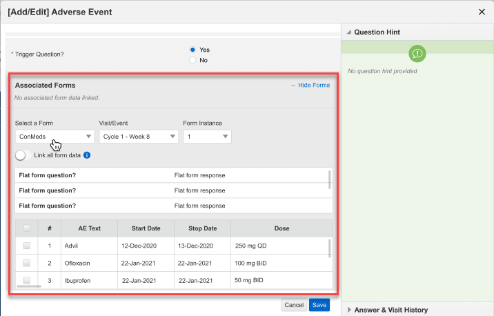

  • 関連付けられたフォームをルールに表示するかどうかを決定するアンサー選択を行うと、試験デザインに関連付けられているフォームまたはレコードの考えられるすべてのインスタンスを含むウィンドウが表示されます。

  • 新しいフィルタが表示され、フォームおよびビジットに応じてフォームをリンクするように求められます。フォーム・アソシエーションのターゲットが2セクション・フォームの場合、追加の「フォーム・インスタンス」フィルタが表示されます。
  • フォーム・ウィンドウに「非表示」または「表示」機能が表示され、関連するフォームを縮小または展開できます。フォームを圧縮するときに、作成されたリンクの短いサマリーを表示できます。
  • 2セクション・フォームがターゲットの場合、「フォームの選択」、「ビジット/イベント」および「フォーム・インスタンス」の3つのドロップダウン・オプションが表示されます。繰返しフォームとフラット・フォームがターゲットの場合、「フォームの設計」と「訪問」の2つのフィルタが表示されます。
  • 「関連付けられたフォーム」ドロップダウンには、現在使用しているフォーム(繰返しフォーム、2セクション・フォーム、フラット・フォームなど)にリンクできるすべてのフォームが表示されます。
  • 複数のフォームを親フォームにリンクできる場合、フォームは「関連フォーム」ドロップダウンにアルファベット順に表示されます。
  • フラット・フォームがリンクされている場合、データを関連付ける唯一のオプションは、「すべてのデータのリンク」トグルをオンにすることです。
  • 2セクション・フォームがリンクされている場合は、「すべてのデータのリンク」トグルをオンにしてフォームのフラット・セクションと繰返しセクションの両方をリンクするか、特定の行または特定の行のみをリンクするかを選択できます。

図12-1 2セクション・フォームをリンクするための新しい更新をサイト・ユーザーに表示する方法
ユーザー・インタフェースおよび2つの繰返しフォームでのフィルタ
