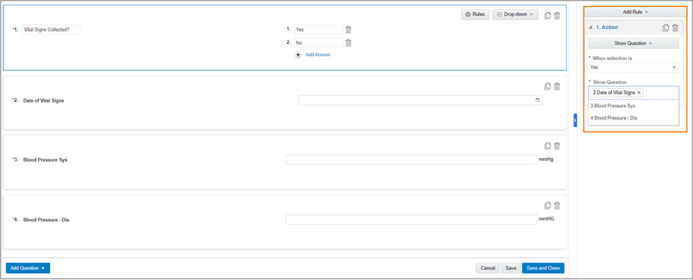

  3. 「質問の追加」を選択し、動的である質問のタイプを選択します。
  4. 動的質問を有効にする質問を選択または作成し、回答フィールドの上にある「ルール」ボタンを選択します。
    決定する質問のタイプは、ドロップダウン・ボタン、チェック・ボックス・ボタンまたはラジオ・ボタンです。
  5. 右側で「ルールの追加」を選択します。
  6. ドロップダウンから「質問の表示」を選択し、次のフィールドに入力します。
    • 選択内容の場合: ドロップダウンから、動的質問の表示を決定する回答を選択します。
      このドロップダウンには、動的質問をトリガーする質問に対して作成したオプションが移入されます。質問のオプションが入力されていない場合、ドロップダウンは空です。
    • 質問の表示: ドロップダウンから、表示する動的質問を選択します。
    図7-1フォームに動的質問を追加する方法
    動的質問をフォームに追加する方法のスクリーンショット
