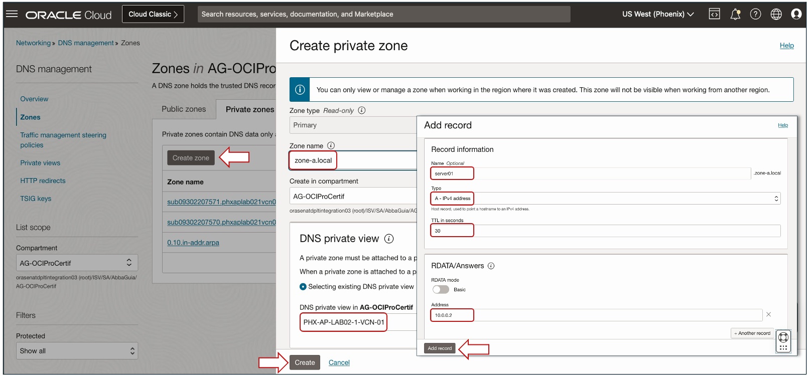

タスク4: VCN-01およびVCN-02のカスタム・プライベート・ゾーンの作成
OCIのプライベートDNSゾーンには、VCN内でのみアクセス可能な内部DNSレコードが格納されます。DNSの概念を理解するために、最初に2つのカスタム・プライベート・ゾーンを手動で作成する方法を示します。図3は、VCN-01 (PHX-AP-LAB02-1-VCN-01
)にプライベートDNSゾーンzone-a.local
を作成し、それにrecord
を追加する方法を示しています。
図3: プライベートDNSゾーンを作成し、それをVCN-01に関連付けてから、新しいレコードをゾーンに追加します
手動オプション:
VCN-01 (
zone-a.local
)のプライベートDNSゾーンを作成および構成します。-
OCIコンソールに移動し、「ネットワーキング」、「DNS管理」、「ゾーン」に移動して、「プライベート・ゾーン」をクリックします。
「ゾーンの作成」をクリックし、ゾーン名(
zone-a.local
)を入力して、関連付けられたVCNとして「既存のDNSプライベート・ビューの選択」、PHX-AP-LAB02-1-VCN-01
を選択し、「作成」をクリックします。 -
ゾーンが作成されたら、自動生成されたNSおよびSOAレコードを表示します。
「レコードの管理」をクリックし、「レコードの追加」を選択します。
次の情報を入力して、「レコードの追加」をクリックします。
- 名前:
server01
と入力します。 - タイプ:
A - IPv4 Address
を選択します。 - TTL:
30 seconds
と入力します(必要に応じてフィールドをロック解除します)。 - アドレス:
10.0.0.2
と入力します。
- 名前:
「変更の公開」および「変更の公開の確認」をクリックします。
ノート:操作が正常に終了するのを待ちます(状態がUPDATINGからACTIVEに変更されました)。
VCN-02 (
zone-b.local
)のプライベートDNSゾーンを作成および構成します。図3と同じステップに従って、VCN-02 (PHX-AP-LAB02-1-VCN-02
)のプライベート・ゾーンを作成します。-
「ゾーン」、「プライベート・ゾーン」にナビゲートし、「ゾーンの作成」をクリックします。
「名前」に
zone-b.local
と入力し、関連付けられたVCNとして「既存のDNSプライベート・ビューの選択」、PHX-AP-LAB02-1-VCN-02
を選択して、「作成」をクリックします。 -
- 名前:
server01
と入力します。 - タイプ:
A - IPv4 Address
を選択します。 - TTL:
60 seconds
172.16.0.123
と入力します。
- 名前:
ノート:手動作成ステップをスキップすると、
zone not found: 3 (NXDOMAIN)
のようなエラーが発生します。

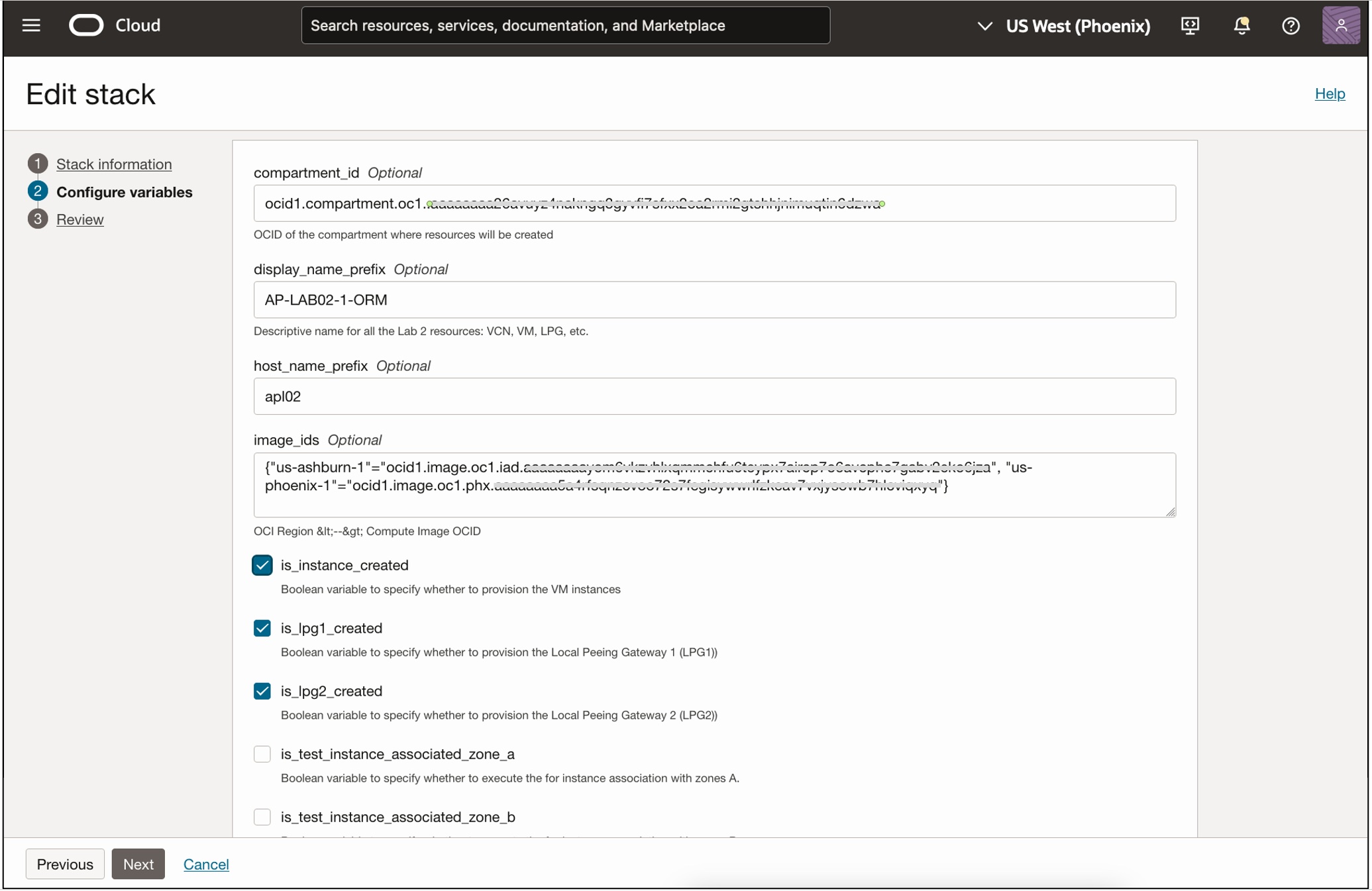

To provision Lab 2 resources (VCN-01/VCN-02, LPG-01/LPG-02, and VM-01) and trigger the required tests, you need to provide default values for: image OCIDs map for each used region (image_ids
), compartment OCID (compartment_id
), display name prefix (display_name_prefix
), networking (is_vcn1_created
, is_vcn2_created
, is lpg1_created
, is_lpg2_created
, vcn_1_id
, vcn_2_id
, and public_subnet1_id
), compute instance (is_instance_created
, shape_name
), and testing flags for instance and zone associations (is_test_instance_associated_zone_a
and is_test_instance_associated_zone_b

図4は、演習2のリソース作成のためのORMスタックの作成を示しています。
図4: Oracle Resource Manager - Lab2スタックの作成(VCN-01、VCN-02、LPG-01およびLPG-02、VM-01)

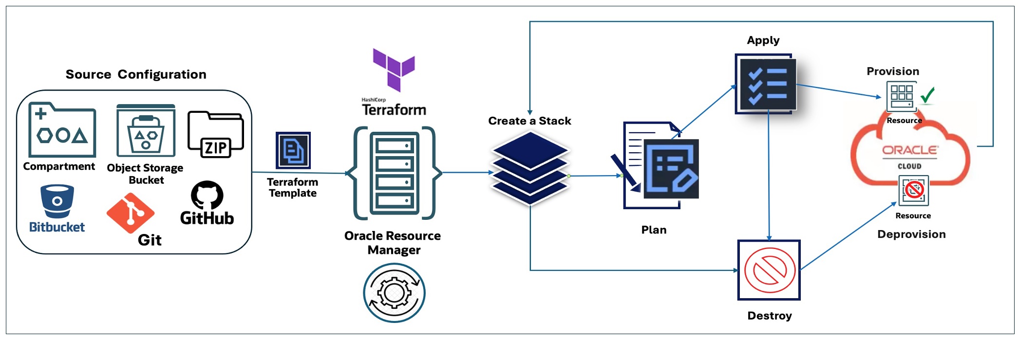

Terraformは、図5に示すように、インフラストラクチャのプロビジョニングを7つのステップで自動化します。ソース構成の分析、Terraformテンプレート・パッケージの構築、デフォルトの変数値の提供、ORMスタックの作成、変更の計画、それらの変更の適用によるOCIでのリソースのプロビジョニング、およびオプションでリソースの破棄を行います。JenkinsやOCI DevOpsなどのDevOps CI/CDツールを統合することで、プロセス全体を自動化し、シングルクリック・ソリューションに近い便利な機能を提供します。
図5: Oracle Resource Managerスタック・ワークフロー(作成、計画、適用および破棄)
