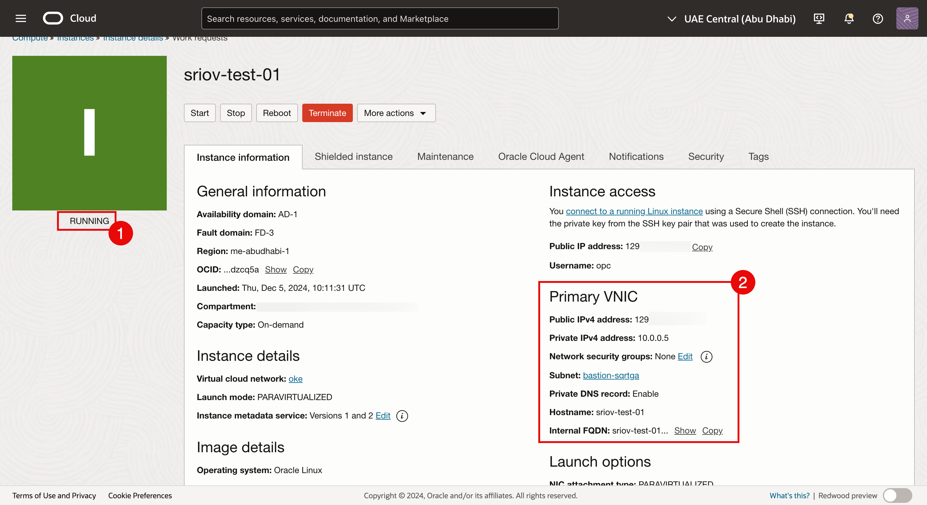

- 「作成」をクリックします。
- インスタンスが正常にデプロイされた場合、ステータスは「実行中」になります。
- プライマリVNICが構成され、IPアドレスが自動的に割り当てられることに注意してください。

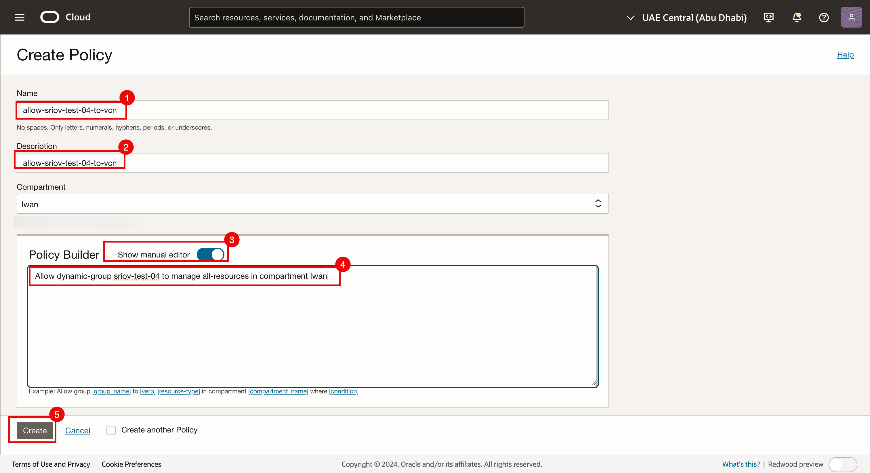

「ポリシーの作成」に、次の情報を入力します。
- ポリシーの「名前」を入力します。この例では、
allow-sriov-test-04-to-vcn
を使用します。 - ポリシーの「説明」を入力します。この例では、
を使用します。 - 「手動エディタの表示」を選択します。
allow dynamic-group sriov-test-04 to manage all-resources in compartment Iwan
ポリシーを入力します。- 「作成」をクリックします。
新しく作成したポリシー内の新しいポリシー・ステートメントに注意してください。
これで、インスタンスによるVCNへのOCI CLIを介したAPIコールの実行が可能になりました。

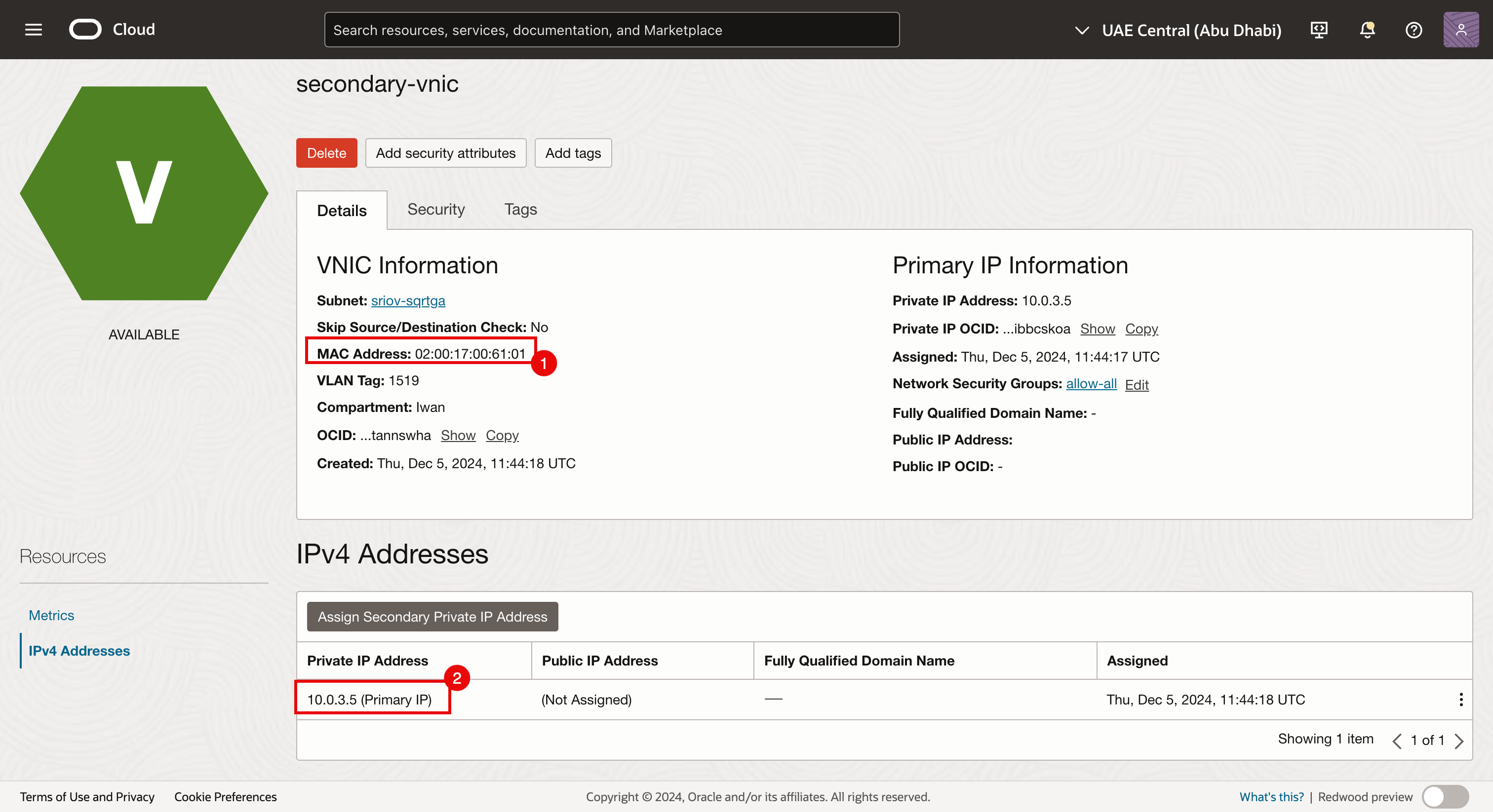

スクリプトの実行時に入力として使用する必要がある情報をOCIコンソールから収集します。
- 「インスタンスの詳細」ページで、プライマリ・インタフェースのプライベートIPv4アドレスを書き留めます。
- 下へスクロール
- 「アタッチされたVNIC」をクリックします。
- 2番目のVNICをクリックします。
- 2番目のVNICのMACアドレスを書き留めます。
- 2番目のVNICのIPアドレスを書き留めます。
ノート: IPアドレスはインスタンスのオペレーティング・システムで構成されていませんが、IPアドレスはOCIコンソール管理によってすでに予約されています。
スクリプトでこの情報が必要になるため、IPアドレスおよびサブネット情報を使用して、サブネットのデフォルト・ゲートウェイを決定します。

と入力します。 - セカンダリVNIC IPアドレス(CIDR表記):完全なCIDR表記で
10.0.3.5/27
と入力します。 - セカンダリVNIC MACアドレス:
02:00:17:00:61:01

「インスタンス」、「アタッチされたVNICS」にナビゲートし、2番目のVNICを選択して2番目のVNICのIPアドレスを取得します。IPアドレスを書き留めます。
