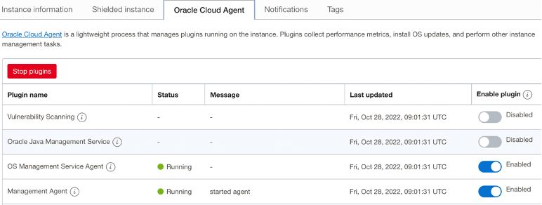

  1. モニタリング・エージェントをインストールするためのスクリプトをデプロイします。
    1. 次のコマンドを使用して、ディレクトリにagent-enable.shという名前の新しいファイルを作成します。
      vi agent-enable.sh

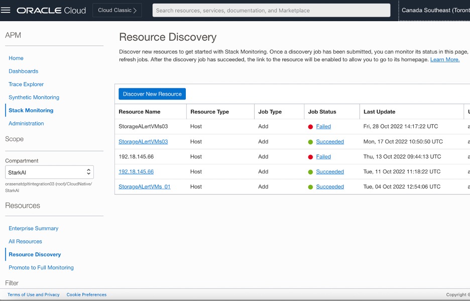

  2. OCIスタック・モニタリング検出ジョブを実行するためのスクリプトをデプロイします。
    1. 次のコマンドを使用して、ディレクトリにdiscovery-job.shという名前の新しいファイルを作成します。
      vi discovery-job.sh
    2. 次のコード・スニペットをコピーして、discovery-job.shファイルに貼り付けます。ファイルで行われた変更を保存して終了します。

    4. 前述のスクリプト(1)または(2)がコンピュート・インスタンスに対して正常に実行されたら、「Oracle Cloud Agent」タブのコンピュート・インスタンスの詳細ページで同じステータスを確認できます。 SMリスト
    ノート:管理エージェントが実行中の状態で表示されたら、後続のステップに進みます。これは、管理エージェントがインスタンスで実行されていない場合、後続のステップでエラーが発生するためです。

    4. 前述のスクリプト(1)または(2)が完了するまでに最大5分から10分かかる場合があります。OCIポータルにログインし、「ホーム」メニューの「監視および管理」「スタック・モニタリング」にナビゲートします。「スタック・モニタリング」ページで使用可能なスタック・モニタリングと完全なダッシュボードを表示できます。プロモーション後、コンピュート・インスタンスのリソース・タイプはホストになります。 SMDashboard

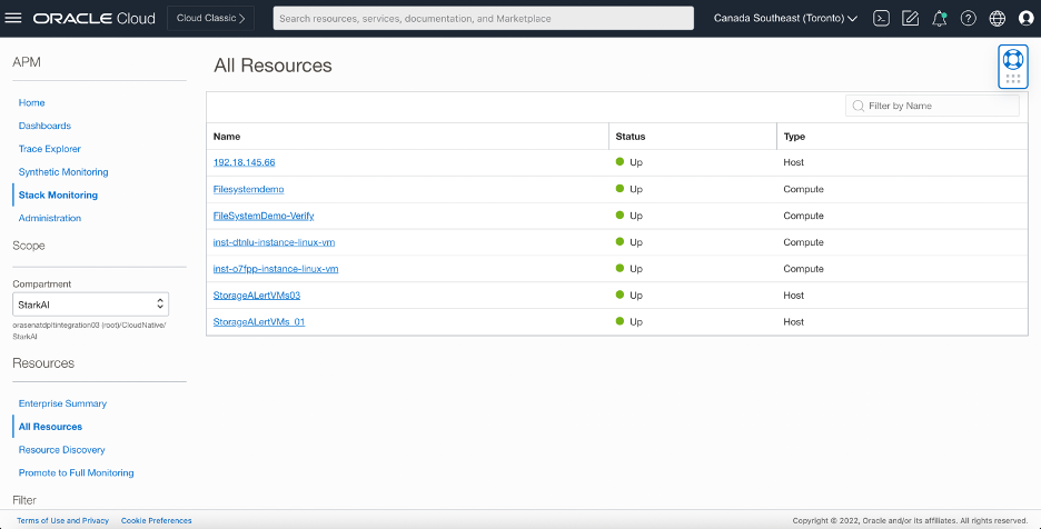

    5. 「リソース検出」の「プロモーション・ジョブ」のステータスを確認し、リソースの検出が成功したことを確認します。 SMAgentList1

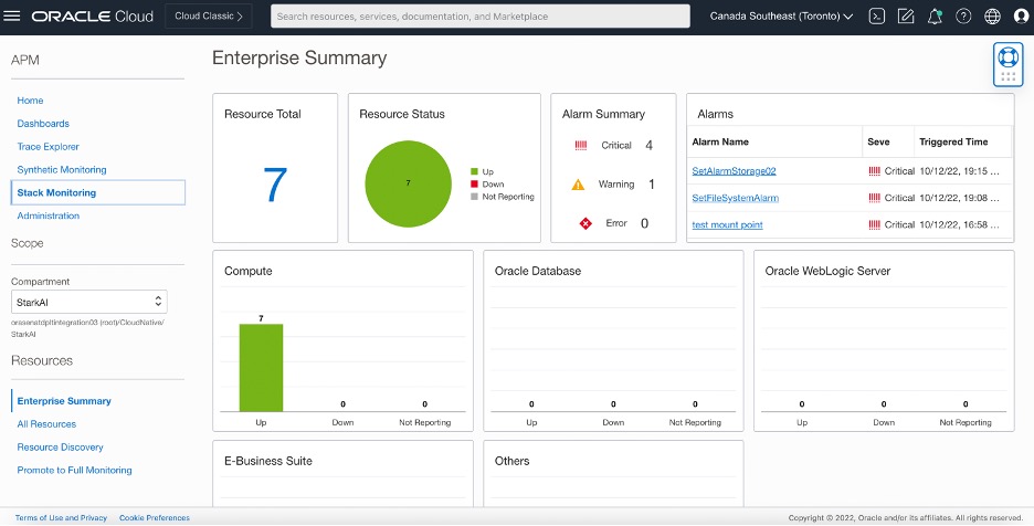

    6. スタック・モニタリング・ダッシュボードで、リソース・ブロックを選択すると、モニタリングを有効にしたコンピュート・インスタンスおよびホストのリストが表示されます。
      SMリスト2

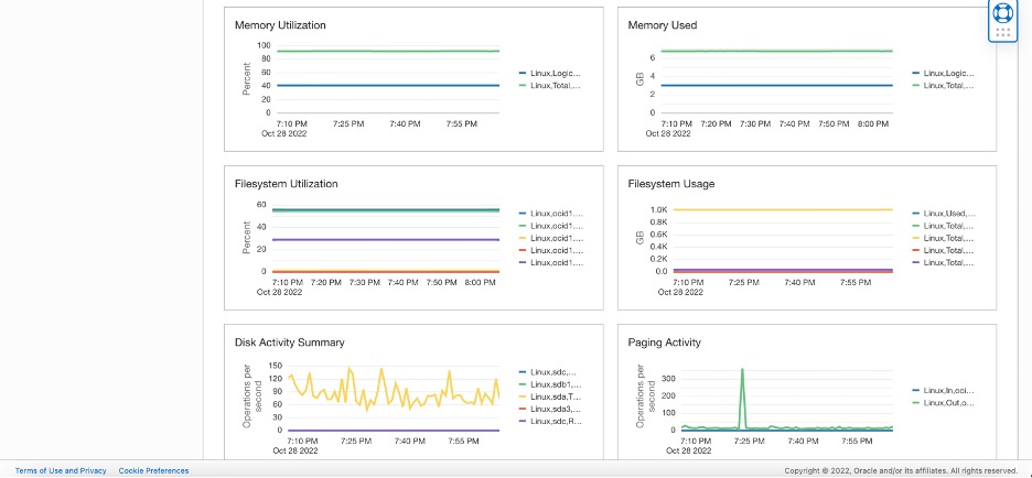

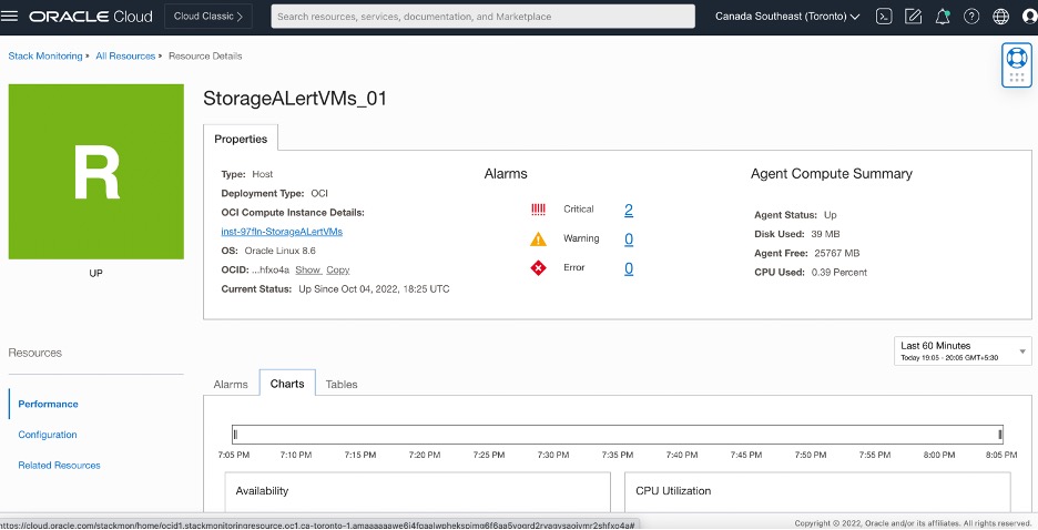

    7. リストから目的のホストを選択すると、その特定のホストについて表示されるメトリックおよび表の詳細ビューが表示されます。
      SMエージェントの概要

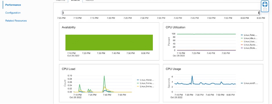

      • ホスト情報およびメトリックは、「リソース詳細」ページにチャートおよび表として表示されます。
        メイン・ページ・チャート1
        メイン・ページ・チャート2
        メイン・ページ・チャート3

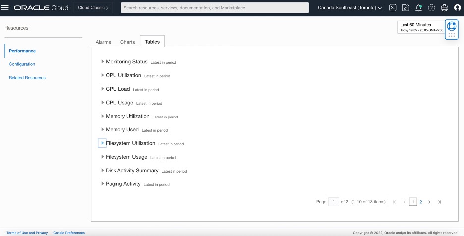

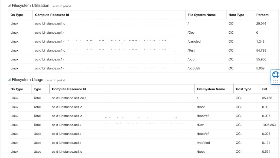

      • 「Filesystem Used (GB)」および「Filesystem Utilization (%)」を選択して、ホストに存在するストレージに関するより具体的な情報を取得できます。表ビューには、表スタイル/書式のすべてのメトリックが表示されます。
        メイン・ページ表
      • インスタンスの特定の情報を選択すると、GBのパーセンテージとストレージの両方に表示されます。ホスト・マシンに表示される各ファイルシステムは、マウント・ポイントを表形式で表します。
        ディスク表情報
