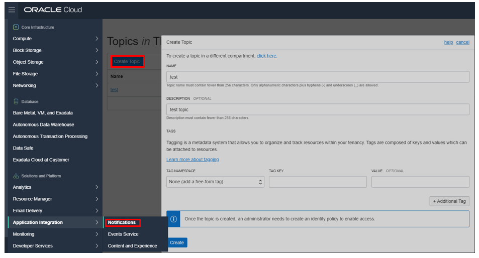

最初に、Notificationトピックを作成し、このトピックにサブスクライブします。「OCIサービス」メニューから、「アプリケーション統合」の下の「通知」をクリックします。
「トピックの作成」をクリックし、ダイアログ・ボックスに入力します:
- Name:名前を指定します。
- 説明:説明を入力します。
「作成」をクリックする。

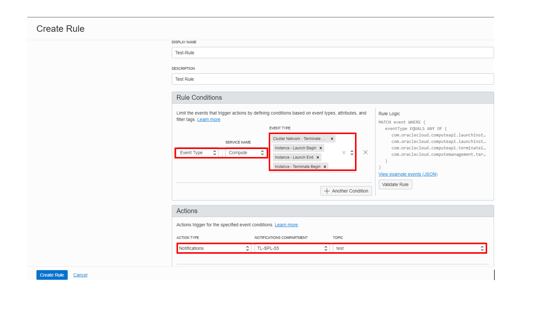

「ルールの作成」をクリックします。ダイアログ・ボックスに入力します。
- DISPLAY NAME:名前を指定します。
- 説明:説明を入力します。
「ルール条件」で、次の手順を実行します。
- 「イベント・タイプ」が選択されていることを確認します。
- サービス名:コンピュート。
- イベント・タイプ:ドロップダウン・メニューから、「インスタンス-起動の開始」、「インスタンス-起動の終了」、「インスタンス-終了の開始」および「インスタンス-終了の終了」の4つのタイプを選択します。
「アクション」で、次の手順を実行します。
- ACTION TYPE:通知。
- NOTIFICATIONS COMPARTMENT:左側のナビゲーション・ペインの「リストのスコープ」でコンパートメントを選択します。
- TOPIC:以前に作成したトピックを選択します。
「ルールの作成」をクリックします。
通知サービスを構成し、イベントを特定のコンパートメントに関連付けました。新しいコンピュート・インスタンスが起動または終了すると、指定された電子メール・アドレスに電子メール通知が送信されます。
