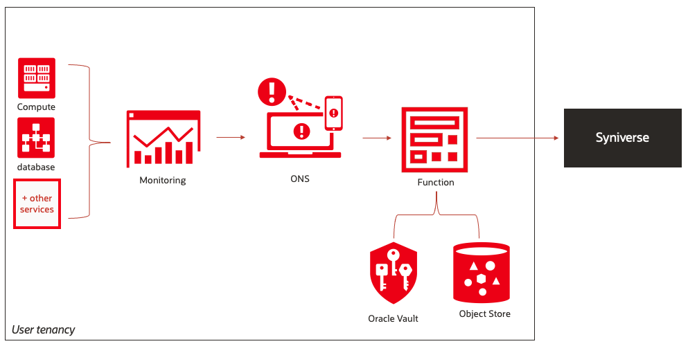

このチュートリアルでは、CPU使用率に基づいてアラートを作成し、定義したしきい値に達したときにSMSアラートを送信するように「同期」を構成します。
このソリューションでは、Oracle Notifications Service (ONS)を使用して、イベントおよびアラームの通知を、Syniverse SMS APIをコールできる関数に配信してSMSメッセージを送信します。すべてがパラメータ化された本番環境に対応したソリューションを構築し、Object Storeも含まれており、ここでは、Syniverse API資格情報を格納するためにSMSとOracle Vaultを送付するために電話番号を格納しました。
通知アラートを受信する1つのトピックと、Oracle関数をコールするそのトピックのサブスクリプションを持つONSを作成します。モニタリング・アラームを構成します。たとえば、CPU使用率が70%を超えると、Oracleファンクションによって、SMSを送信するためにSyniverseエンドポイントをコールするONSがトリガーされます。
次の図は、この動作を示しています。
