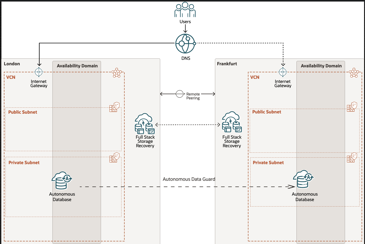

アーキテクチャの説明
このチュートリアルでは、「フル・クローン」オプションを使用してOCIフル・スタックDR開始ドリル計画で顧客管理暗号化キーを使用してAutonomous Databaseサーバーレスを追加する方法について説明します。
この設定では、Autonomous Databaseサーバーレスが、プライマリからスタンバイ・リージョンへのクロスリージョンOracle Autonomous Data Guardを使用して設定されます。
これをOCI Full Stack DRで設定するには、プライマリ保護グループプライマリAutonomous Databaseサーバーレスを追加し、スタンバイ保護グループスタンバイAutonomous Databaseサーバーレスを追加してください。
この機能は、Autonomous Databaseサーバーレス・メンバーの追加中にDRドリル・メンバー・プロパティの「スタンバイ・タイプ」「フル・クローン」を選択した場合にのみ使用できます。
ドリルの開始計画の実行中、OCI Full Stack DRは、提供された顧客管理キーを含むAutonomous Databaseサーバーレス・データベースをスタンバイ・リージョンに作成します。

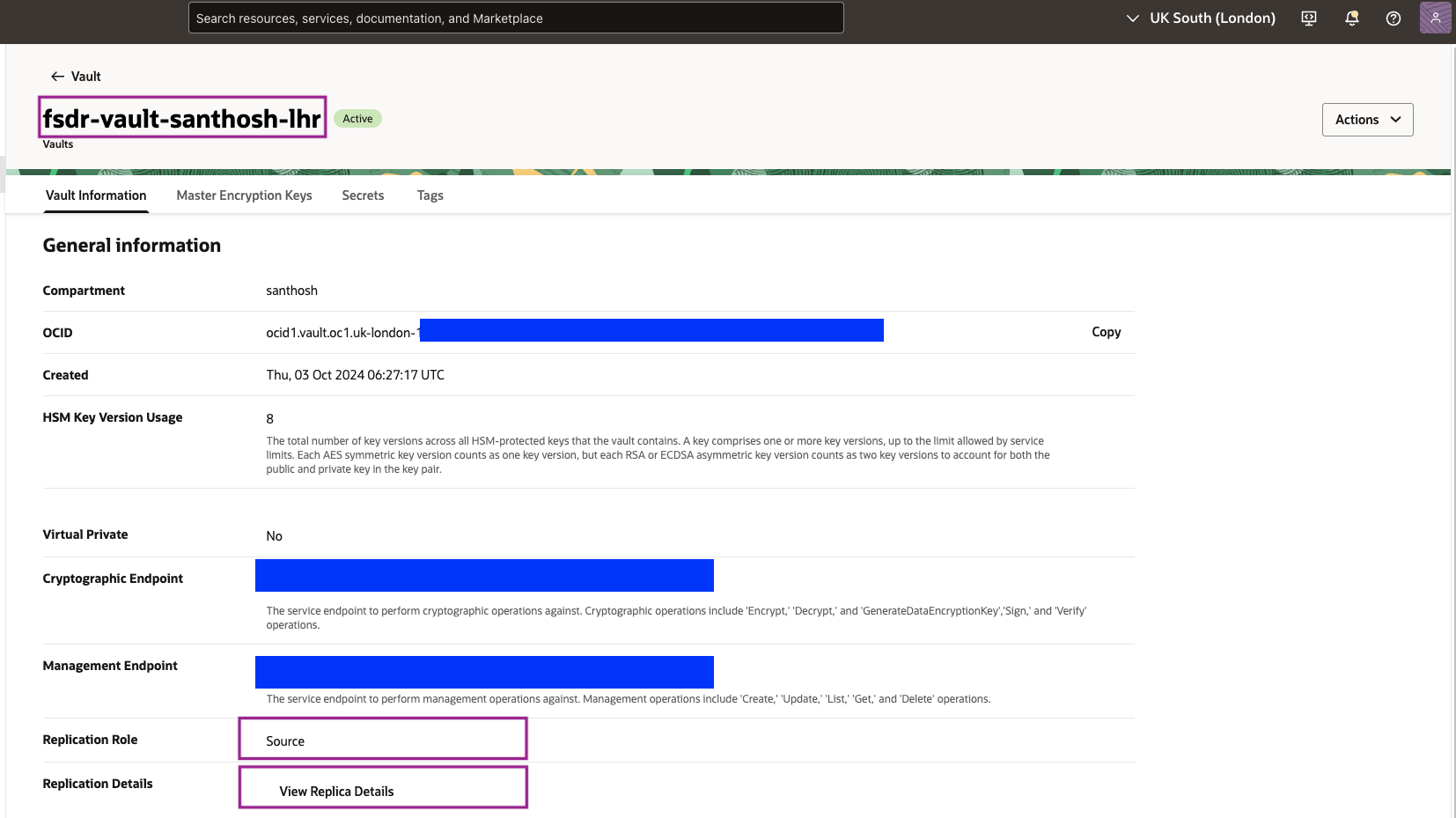

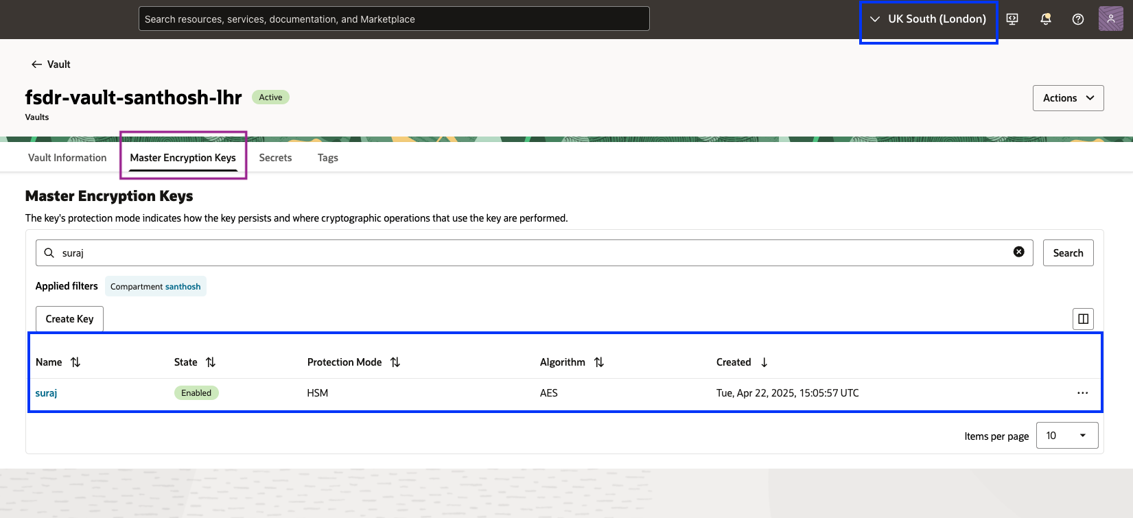

  1. 図1.1に示すように、OCIコンソールに移動し、Vaultに移動します。
    1. OCIリージョン・コンテキストがリージョン1 (ロンドン)に設定されていることを確認します。
    2. 「アイデンティティとセキュリティ」をクリックします。
    3. 「キー管理とシークレット管理」をクリックします。
    4. 「Vault」をクリックします。
    5. fsdr-vault-santhosh-lhrボールトを選択します。
    6. 「レプリケーション・ロール」「ソース」として表示されることを確認します。
    7. 「マスター暗号化キー」にナビゲートすると、Autonomous Databaseサーバーレス・データベースで顧客管理キーとして使用するキーsurajが表示されます。

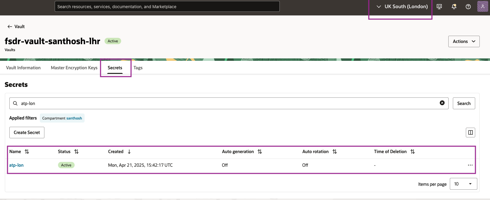

    8. 「シークレット」にナビゲートすると、OCI Full Stack DR保護グループのメンバーとして自律型データベースを追加する際に使用するシークレットatp-lonが表示されます。
    図1.1:リージョン1のボールトの検証
    図1.2:リージョン1のマスター暗号化キーの確認
    図1.3:リージョン1のシークレットの確認

    • シークレット(atp-lon)は各リージョンで手動で作成する必要があります。ボールト・レプリケーションではシークレットはレプリケートされません。

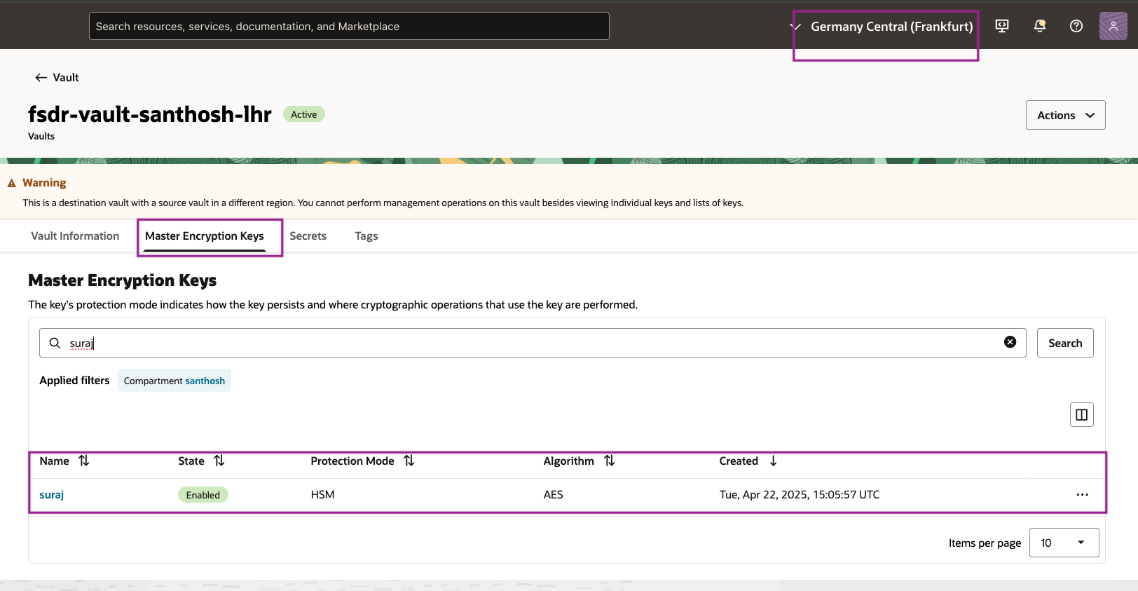

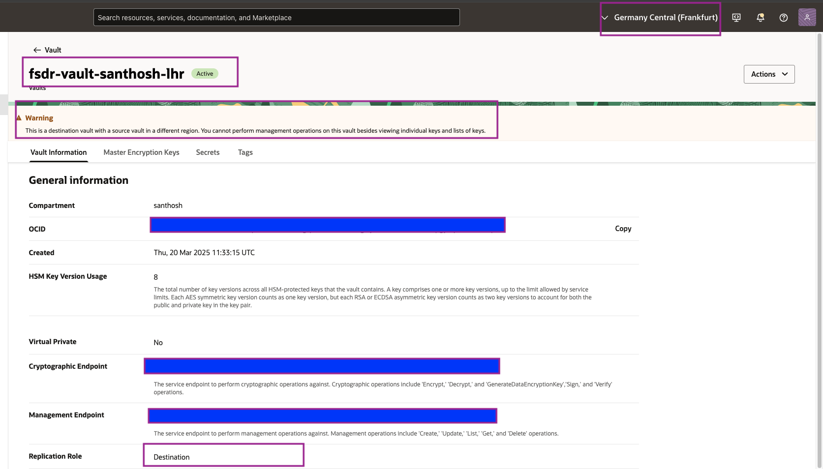

  2. 図1.4に示すように、OCIコンソールに移動し、Vaultに移動します。
    1. OCIリージョン・コンテキストがリージョン1 (フランクフルト)に設定されていることを確認します。
    4. 「Vault」をクリックします。
    6. 「レプリケーション・ロール」「宛先」として表示されることを確認します。

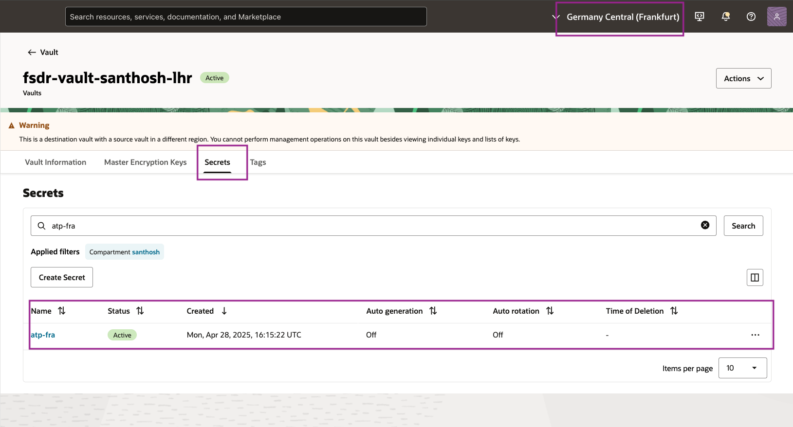

    8. 「シークレット」にナビゲートすると、OCI Full Stack DR保護グループのメンバーとして自律型データベースを追加する際に使用するシークレットatp-fraが表示されます。
    図1.4:リージョン2のボールトの検証
    図1.5:リージョン2のマスター暗号化キーの確認

    ノート:シークレット(atp-fra)は各リージョンで手動で作成する必要があります。ボールト・レプリケーションではシークレットはレプリケートされません。

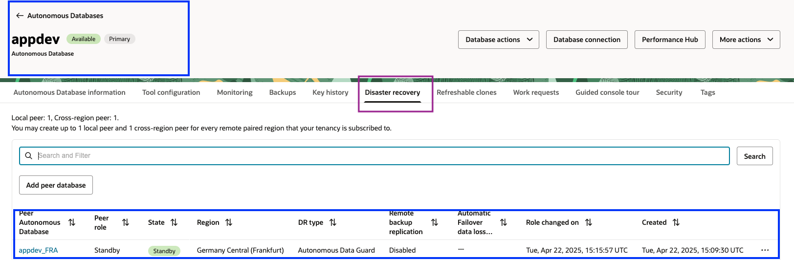

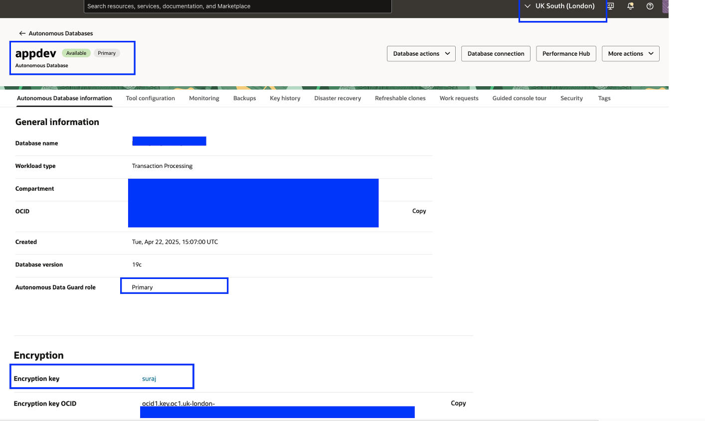

  1. 図2.1に示すように、OCIコンソールに移動し、Autonomous Databasesに移動します。
    2. 「Oracle Database」をクリックします。
    3. 「Autonomous Database」をクリックします。
    4. appdevデータベースを選択します。
    5. appdevデータベースは Primary役割になります。
    6. Autonomous Database情報「暗号化」セクションに移動します。
    7. 「ディザスタ・リカバリ」をクリックします。
    8. ピア自律型データベースの詳細を確認します。データベース名、ピア・ロールリージョンDRタイプが表示されます。Oracle Autonomous Data Guardは、リージョン2 (フランクフルト)で有効になります。
    図2.1:リージョン1でのADB CMKの検証
    図2.2:リージョン1でのAutonomous Data Guardの検証

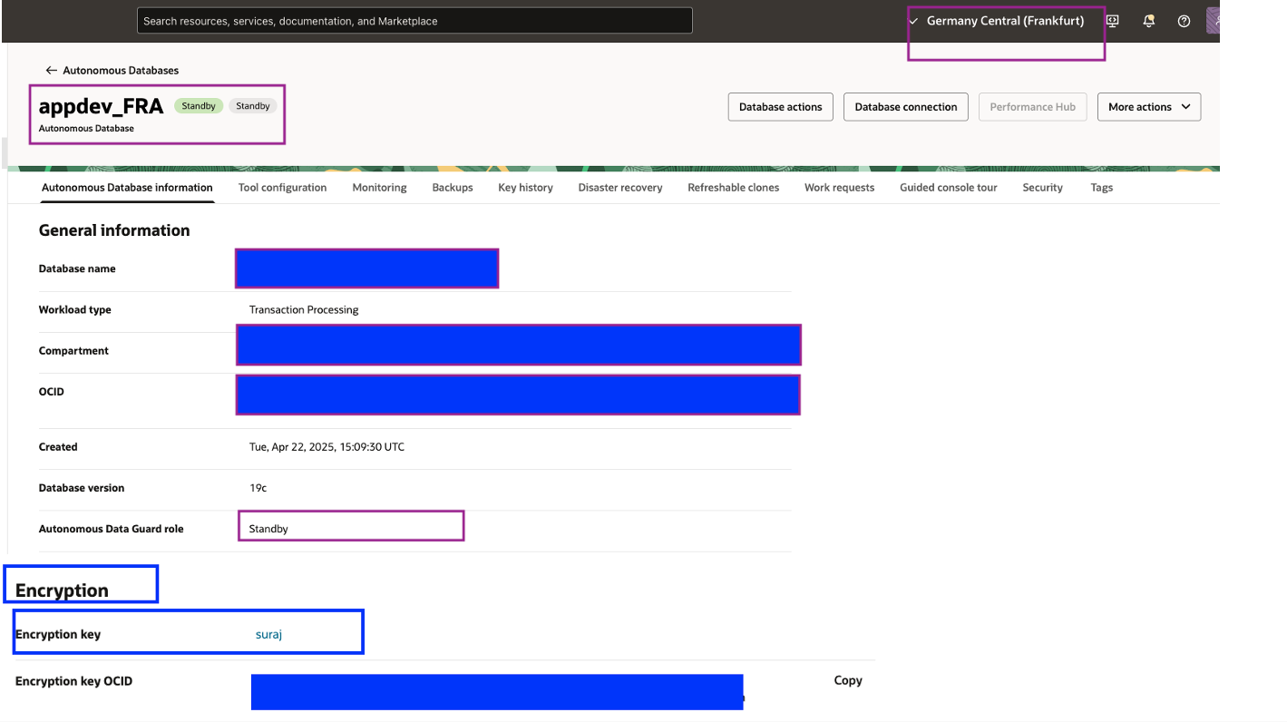

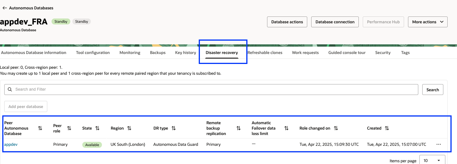

    8. ピア自律型データベースの詳細を確認します。データベース名、ピア・ロールリージョンDRタイプが表示されます。Oracle Autonomous Data Guardはリージョン1 (ロンドン)で有効になります。

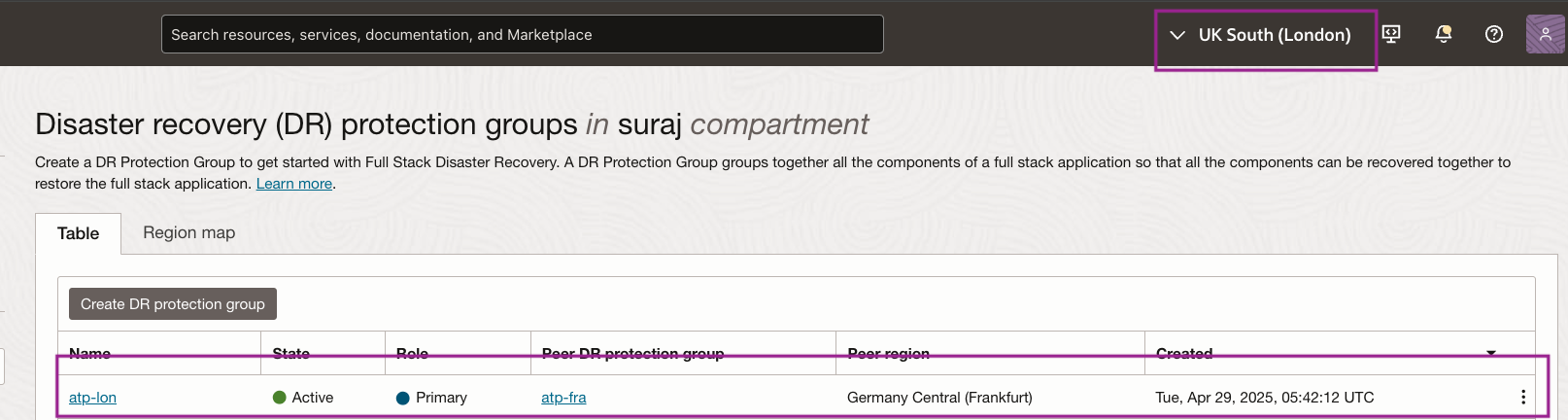

タスク3: 両方のリージョンでのDR保護グループ(DRPG)の作成
このアプリケーション・スタックの保護グループがまだ存在しない場合は、リージョン1およびリージョン2にDR保護グループを作成します。
タスク3.1: リージョン1での保護グループの作成

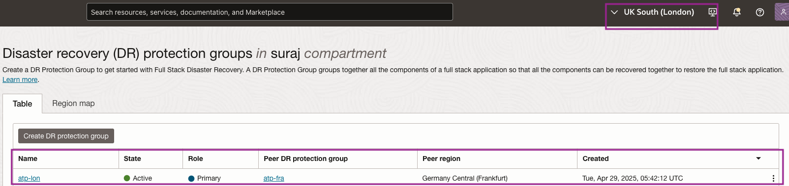

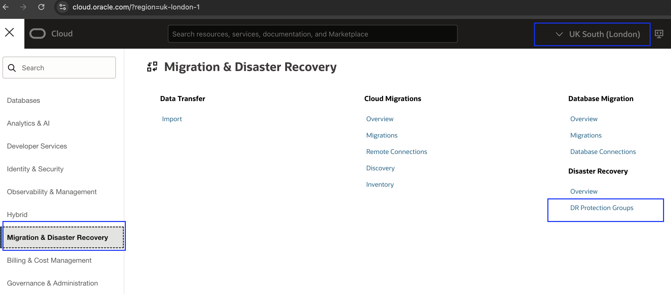

  1. 図3.1に示すように、OCIコンソールに移動し、DR保護グループに移動します。
    2. 「移行およびディザスタ・リカバリ」をクリックします。
    3. 「DR保護グループ」をクリックします。
    図3.1: DR保護グループに移動します。

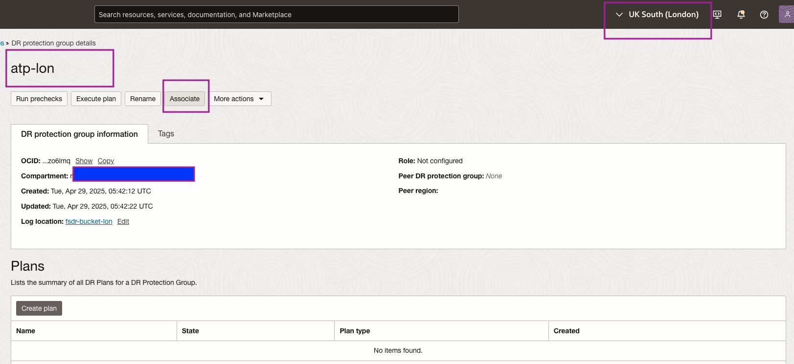

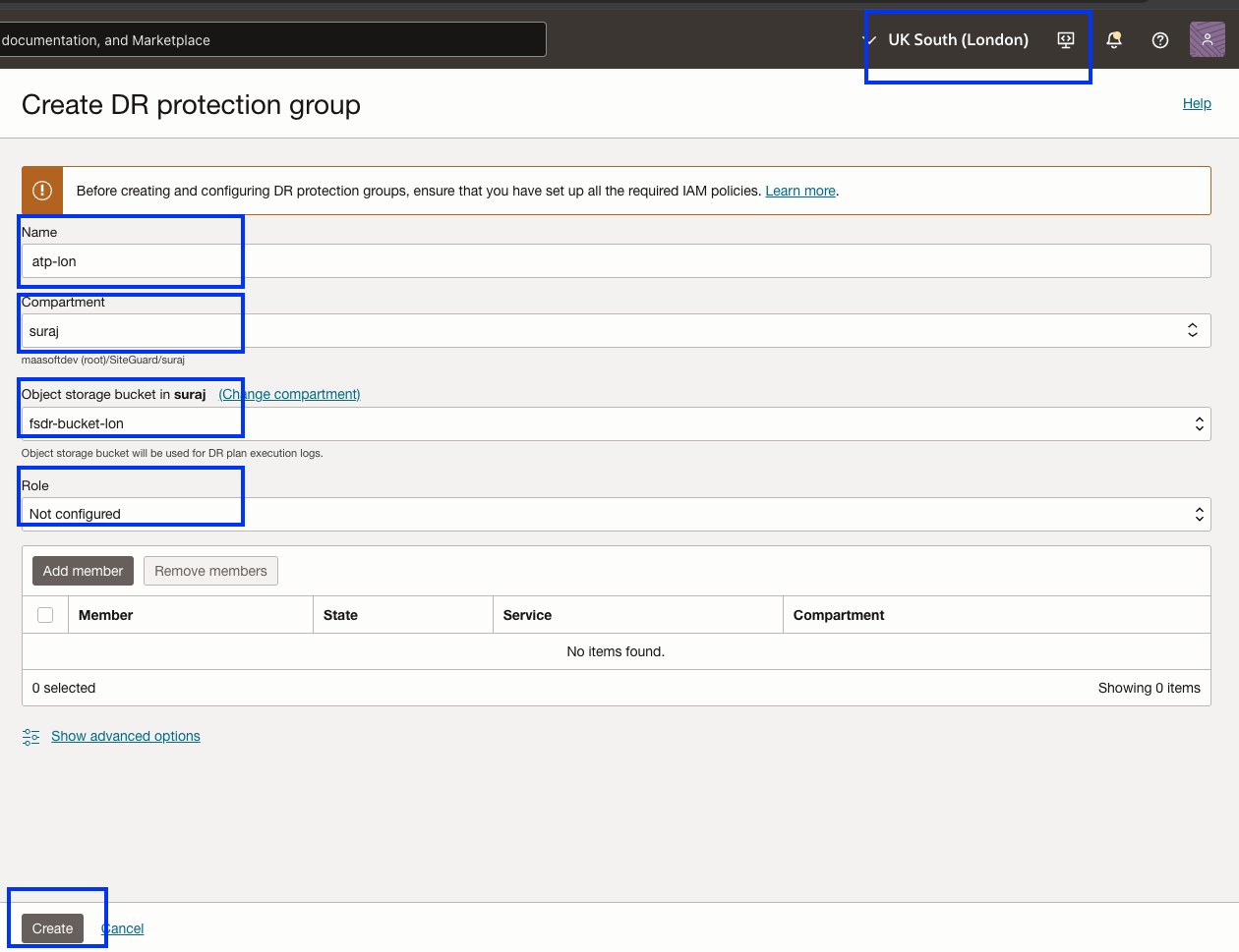

  2. 図3.2に示すように、リージョン1に基本的なDR保護グループ(DRPG)を作成します。ピア、ロールおよびメンバーは、後のステップで割り当てられます。
    1. DRPGを作成するコンパートメントを選択します。
    2. 「DR保護グループの作成」をクリックします。
    3. DRPGの「名前」を入力します。
    4. OCI Full Stack DRログのOCI Object Storageバケットを選択します。
    5. 「作成」をクリックします。
    図3.2:リージョン1でDR保護グループを作成するために必要なパラメータ

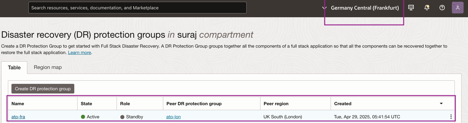

タスク3.2: リージョン2での保護グループの作成
  1. 図3.3に示すように、OCIコンソールに移動し、DR保護グループに移動します。
    1. OCIリージョン・コンテキストがリージョン2 (フランクフルト)に設定されていることを確認します。
    図3.3: DR保護グループに移動します。

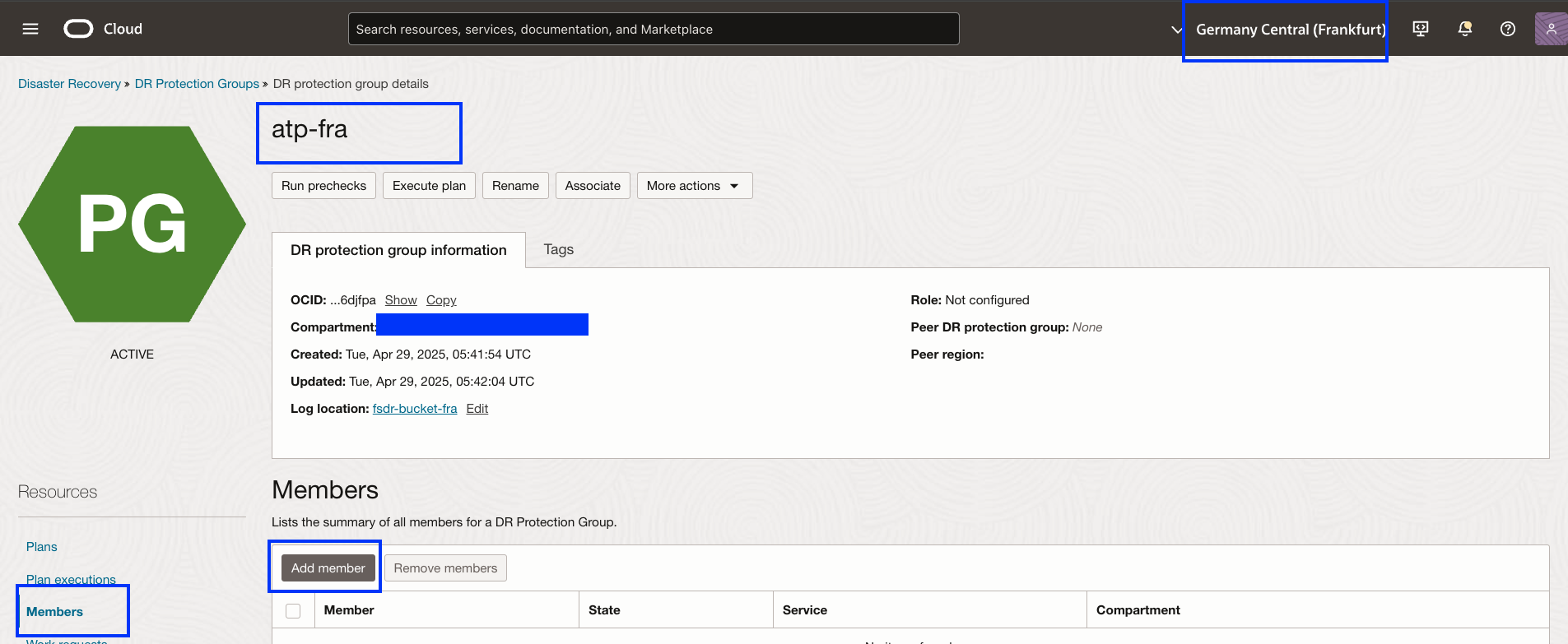

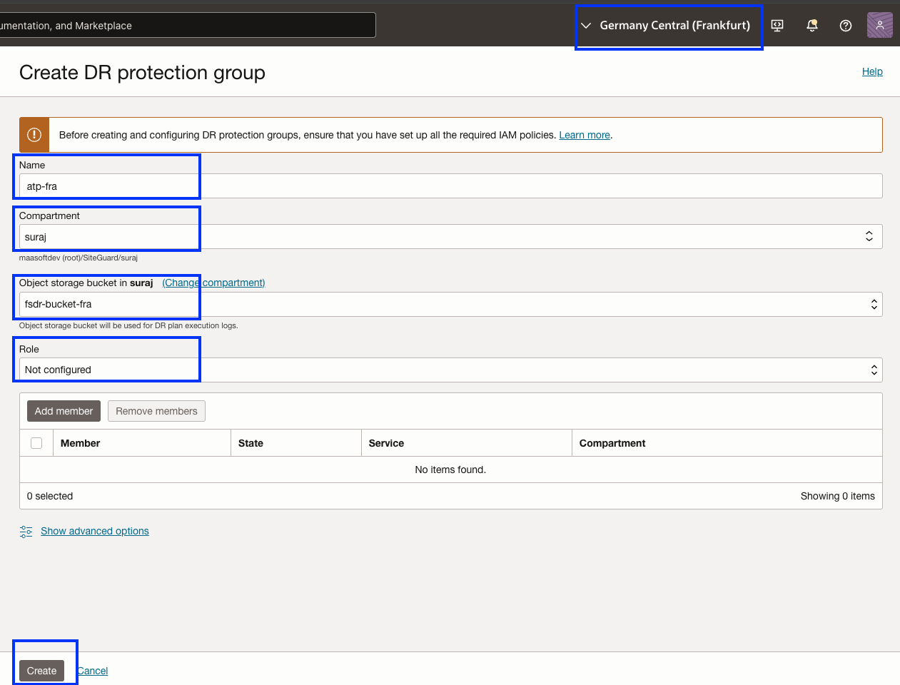

  2. 図3.4に示すように、リージョン2に基本的なDR保護グループ(DRPG)を作成します。ピア、ロールおよびメンバーは、後のステップで割り当てられます。
    3. DRPGの「名前」を入力します。
    5. 「作成」をクリックします。
    図3.4:リージョン2でDR保護グループを作成するために必要なパラメータ
    2. 「関連付け」をクリックしてプロセスを開始します。
    図3.5 DRPGアソシエーションの開始

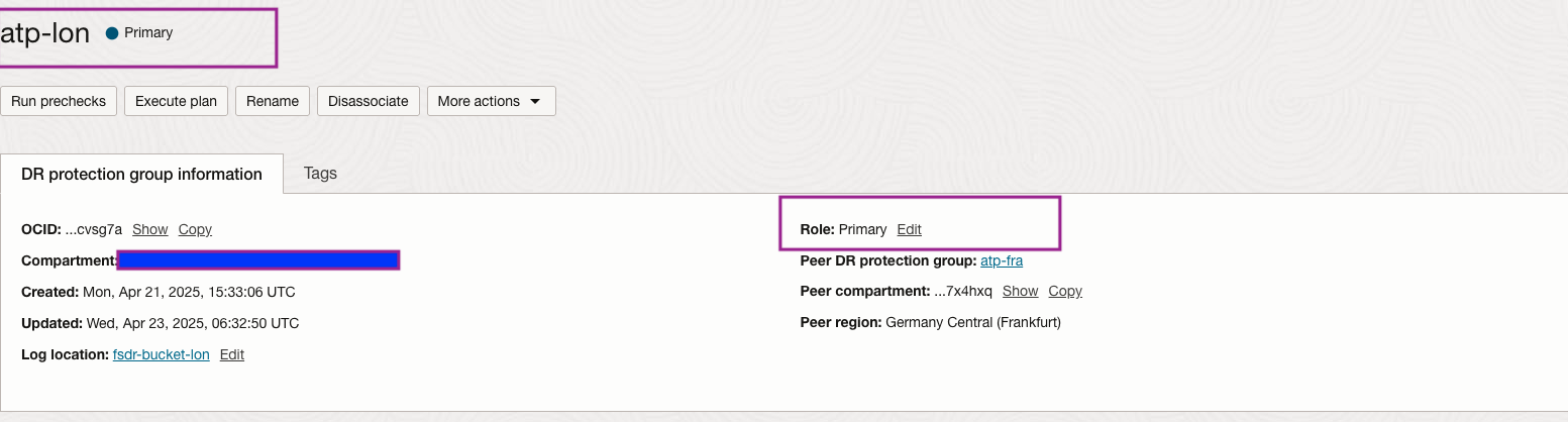

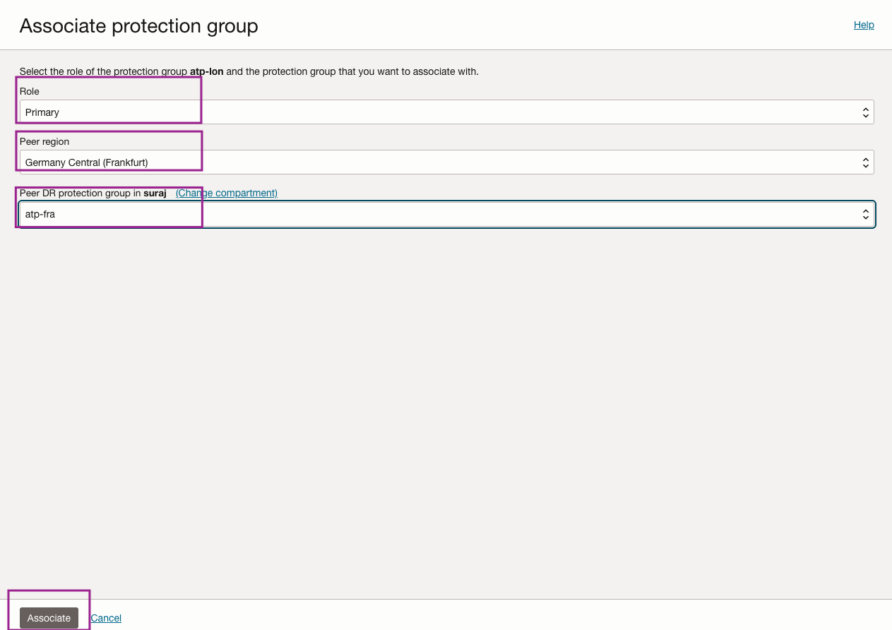

  2. 次の図に示すようにパラメータを入力します。
    1. ロール: 「プライマリ」ロールを選択します。OCI Full Stack DRは、スタンバイ・ロールをリージョン2に自動的に割り当てます。
    2. ピア・リージョン:他のDRPGが作成されたリージョン2 (フランクフルト)を選択します。
    3. ピアDR保護グループ:作成されたピアDRPGを選択します。
    4. 「関連付け」をクリックします
    図3.6: DRPGを関連付けるために必要なパラメータ

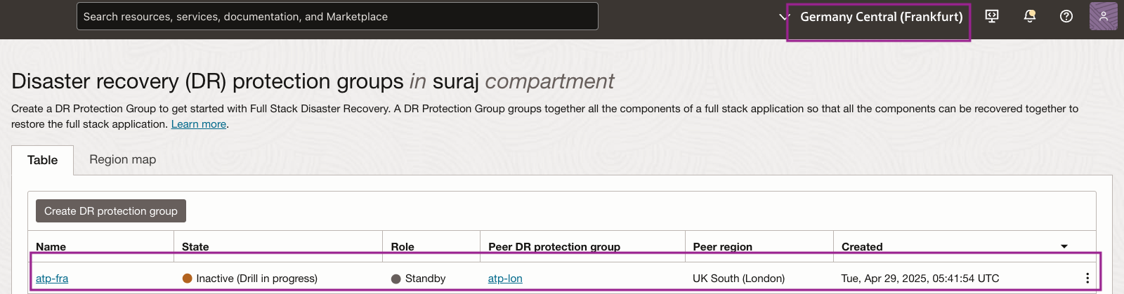

OCI Full Stack DRは、アソシエーションが完了すると、次の図に示すように表示されます。
図3.7:個々のDRPGパースペクティブからのピア関係の表示
次の図に示すように、コンテキスト/ビューがすべてのDR保護グループを示すグローバルな観点から行われるたびに、同じ情報を見つけることができます。
図3.8:グローバルDRPGの観点からピア関係を表示

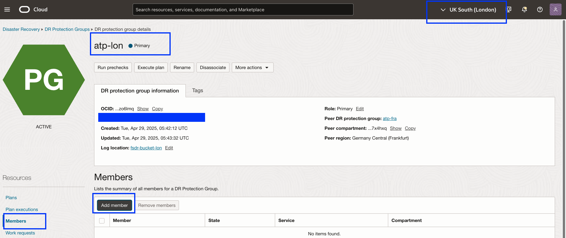

タスク4.1: リージョン1のDRPGへのメンバーの追加
  1. 次の図に示すように、リージョン1でDRPGを選択します。
    1. OCIリージョン・コンテキストがリージョン1 (ロンドン)であることを確認します。
    2. リージョン1でDRPGを選択します。
    3. 「メンバー」を選択します。
    4. 「メンバーの追加」をクリックしてプロセスを開始します。
    図4.1:リージョン1でDR保護グループへのメンバーの追加を開始する方法

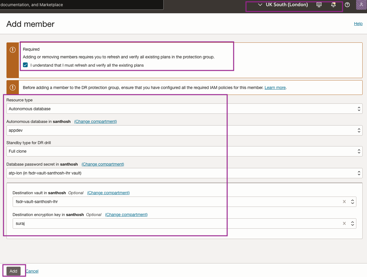

  2. 自律型データベースをメンバーとして追加します。
    1. DR計画に関する警告を確認します。
    2. メンバーAutonomous databaseとしてComputeと入力します。
    3. appdev「Autonomous database」として選択します。これはプライマリ・データベースです。
    4. 「DRドリルのスタンバイ・タイプ」「フル・クローン」を選択します。Autonomous Databaseサーバーレスの顧客管理キーの新しい機能は、フル・クローンを選択した場合にのみ適用できるため、これは非常に重要です。顧客管理キーの選択は、2つのクローン・オプションでは利用できません。
    5. 「データベース・パスワード・シークレット」としてatp-lonを選択します。この管理パスワードは、ドリル開始時にクローン・データベースの作成に使用されます。
    6. 「宛先ボールト」としてfsdr-vault-santhosh-lhrを選択します。
    7. 「宛先暗号化キー」としてsurajを選択します。
    8. すべての詳細を確認し、「追加」をクリックします。
    図4.2:リージョン1のDRPGに追加されたADB-S
これにより、リージョン1のDR保護グループに必要なメンバーが正常に追加されました。

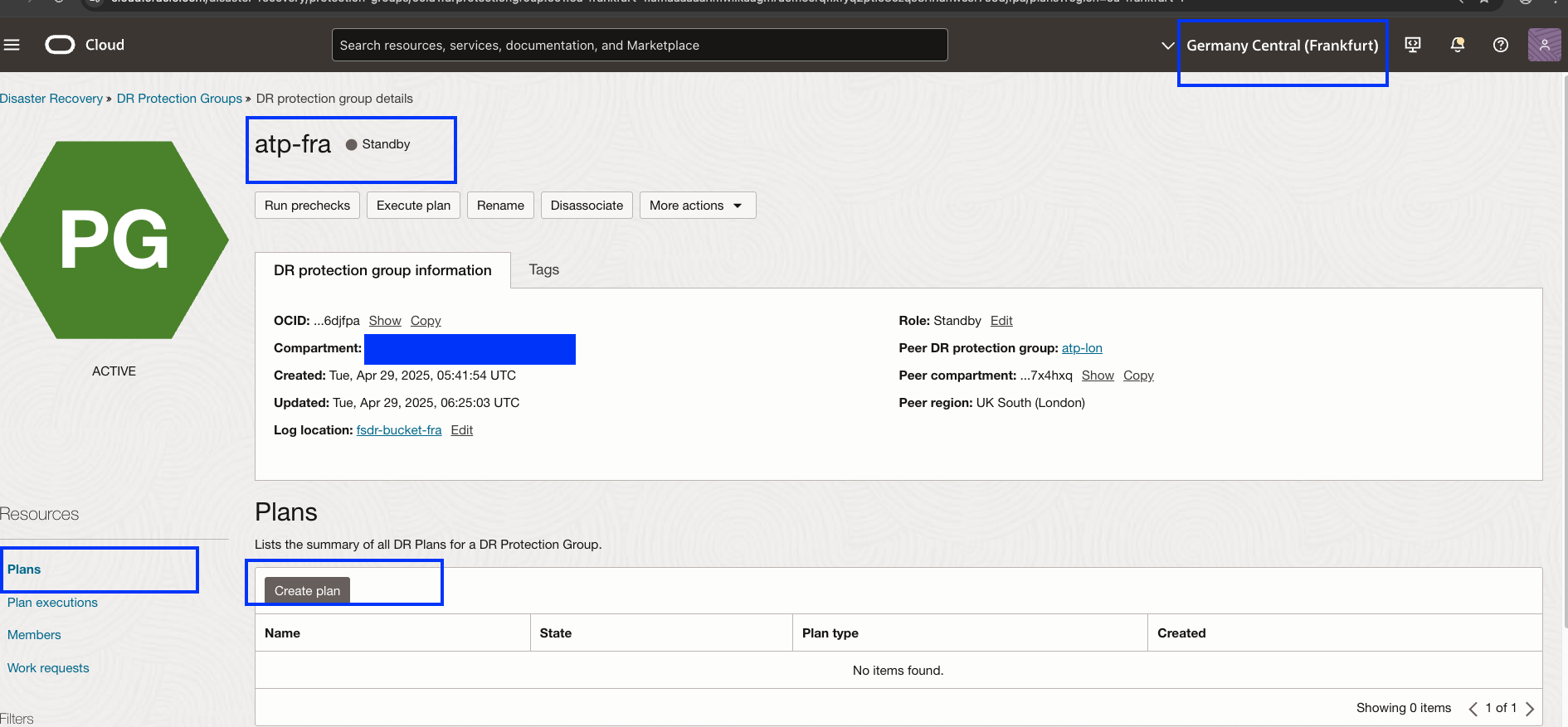

タスク5.1: ドリルの開始DR計画の作成
  1. リージョン2 (フランクフルト)でDRPGを選択して、ドリルの開始計画を作成します。
    1. OCIリージョン・コンテキストがリージョン2 (フランクフルト)であることを確認します。
    2. リージョン2でスタンバイDRPGを選択します。
    3. 「プラン」を選択します。
    4. 「プランの作成」をクリックしてプロセスを開始します。
    図5.1:リージョン2でのドリル開始計画の作成を開始する方法

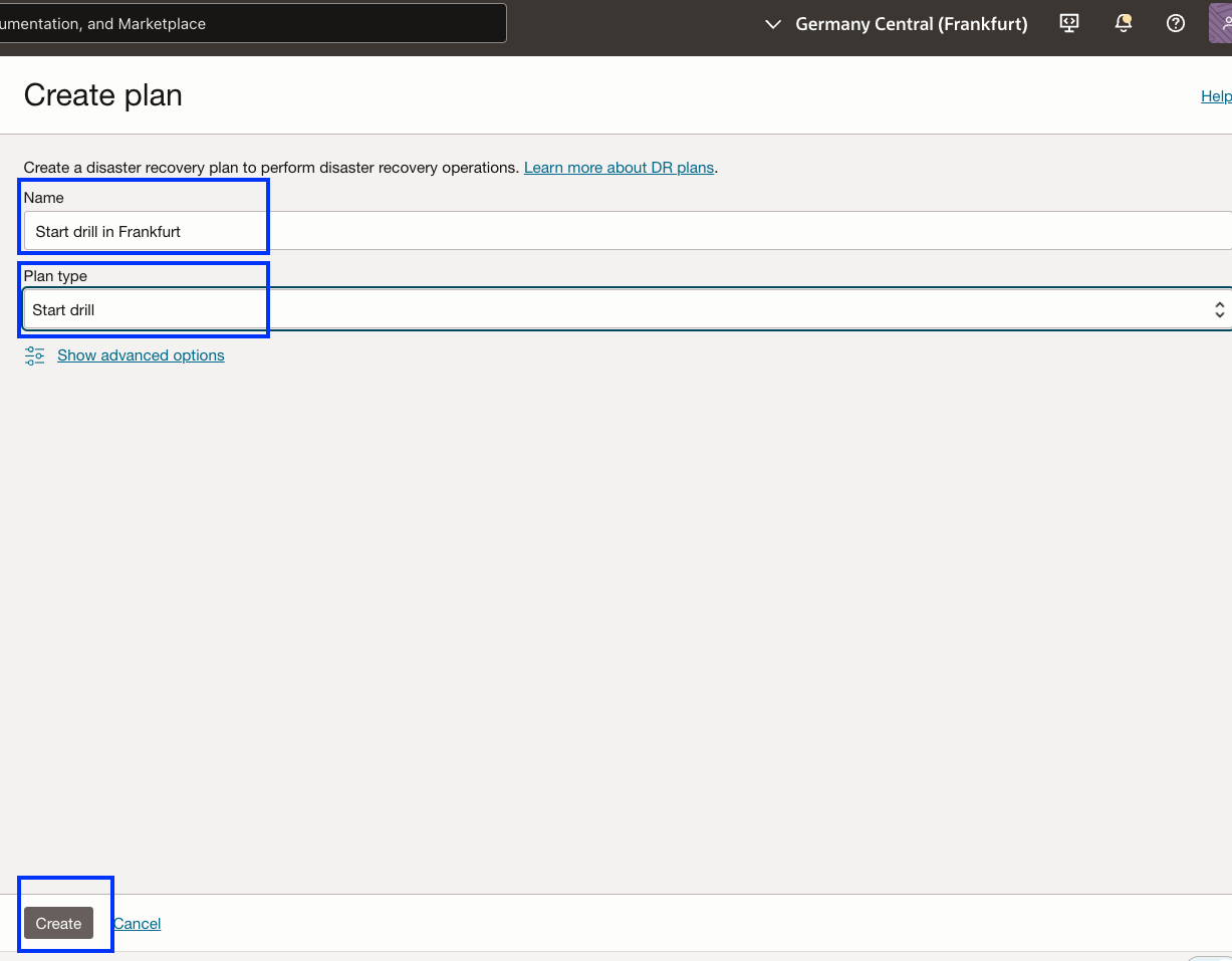

  2. ドリルの開始計画を作成します。
    1. 開始ドリルの単純でわかりやすい「名前」を入力します。名前はできるだけ短くする必要がありますが、一目でわかりやすく、危機時の混乱や人的ミスを減らすことができます。
    2. 「プラン・タイプ」「ドリルの開始」を選択します。
    3. 「作成」をクリックします。
    図5.2: DR開始ドリル計画の作成に必要なパラメータ

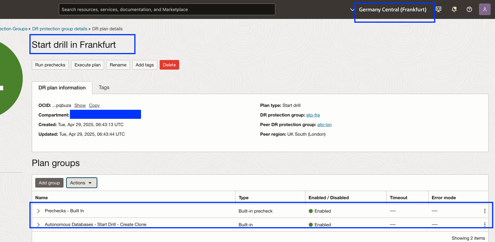

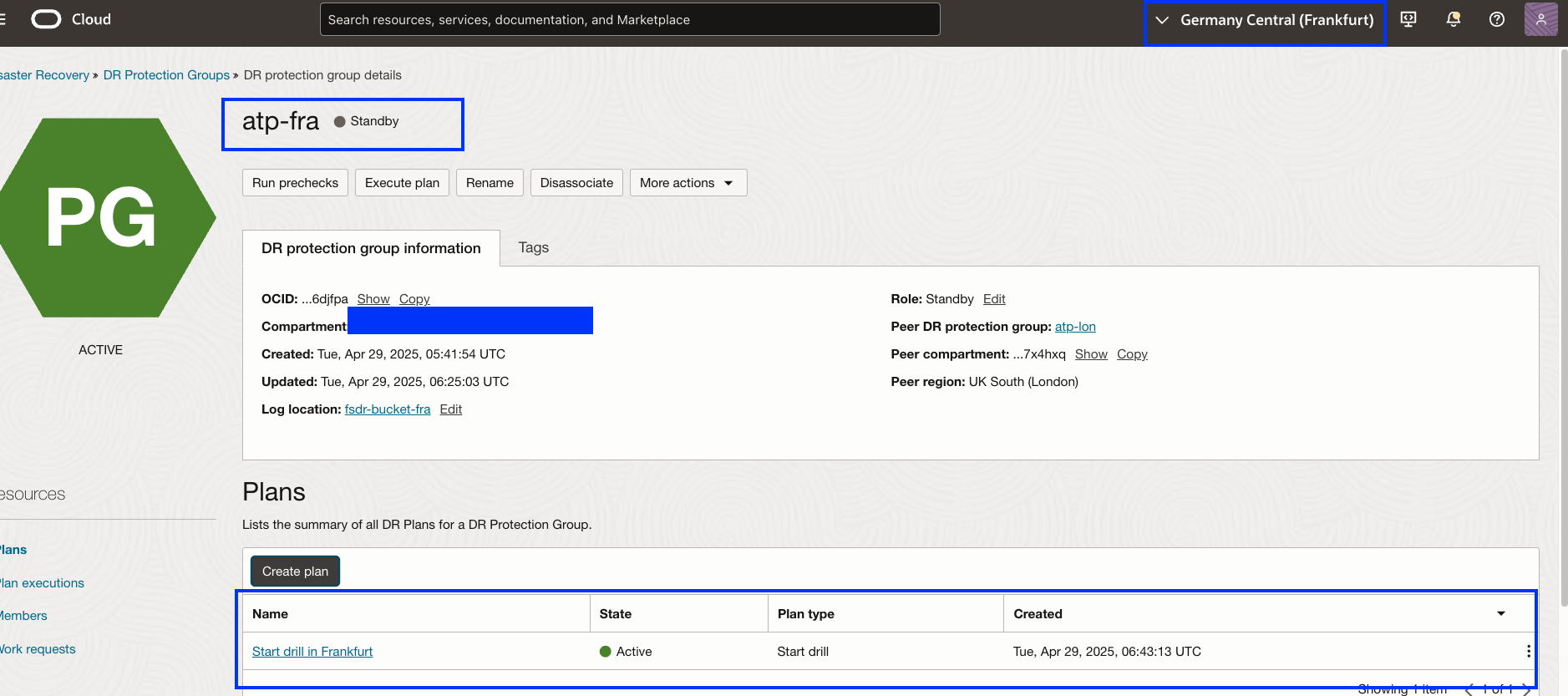

  3. 次の図に示すように、リージョン2のスタンバイDR保護グループに「ドリルの開始」計画が必要です。これらは、リージョン1で実行されているプライマリAutonomous Databaseサーバーレスからリージョン2のAutonomous Databaseサーバーレスのフル・クローンを作成するのに役立ちます。
    図5.3:先に進む前にリージョン2に存在する必要がある開始DR計画の表示

タスク5で作成したドリルの開始計画には、OCI Full Stack DRに組み込まれたリカバリ・タスクの事前移入されたステップが含まれています。
ドリルの開始計画を確認します。
図6.1:ドリルの開始計画の計画グループ

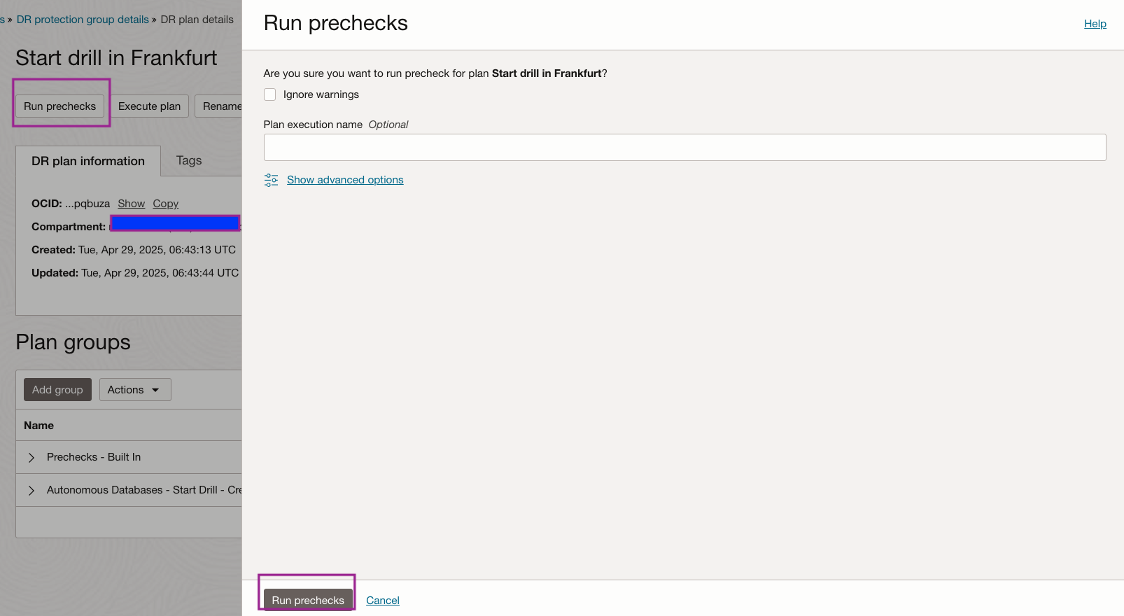

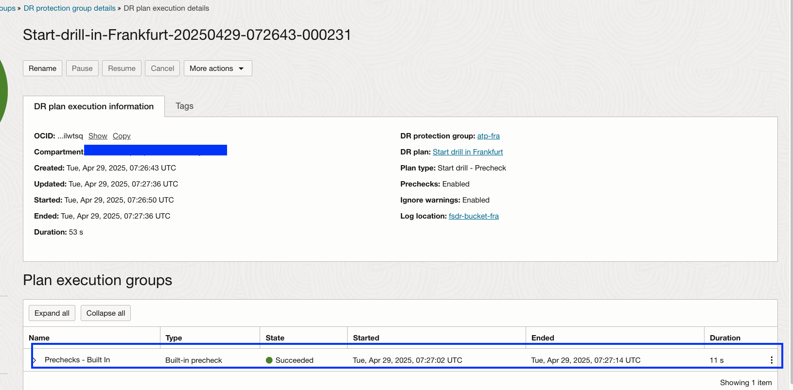

タスク6.1: ドリルの開始計画の事前チェックの実行
  1. リージョン・コンテキストがスタンバイ・リージョン2に設定されていることを確認します。
  2. リージョン2で正しいDR保護グループが選択されていることを確認し、スタンバイ・ロールである必要があります。
  3. 「ドリルの開始」計画名をクリックします。
  4. 「事前チェックの実行」をクリックします。
図6.2:ドリルの開始計画の事前チェックの実行方法を示します。
図6.2:ドリル開始計画の完了済事前チェックの表示

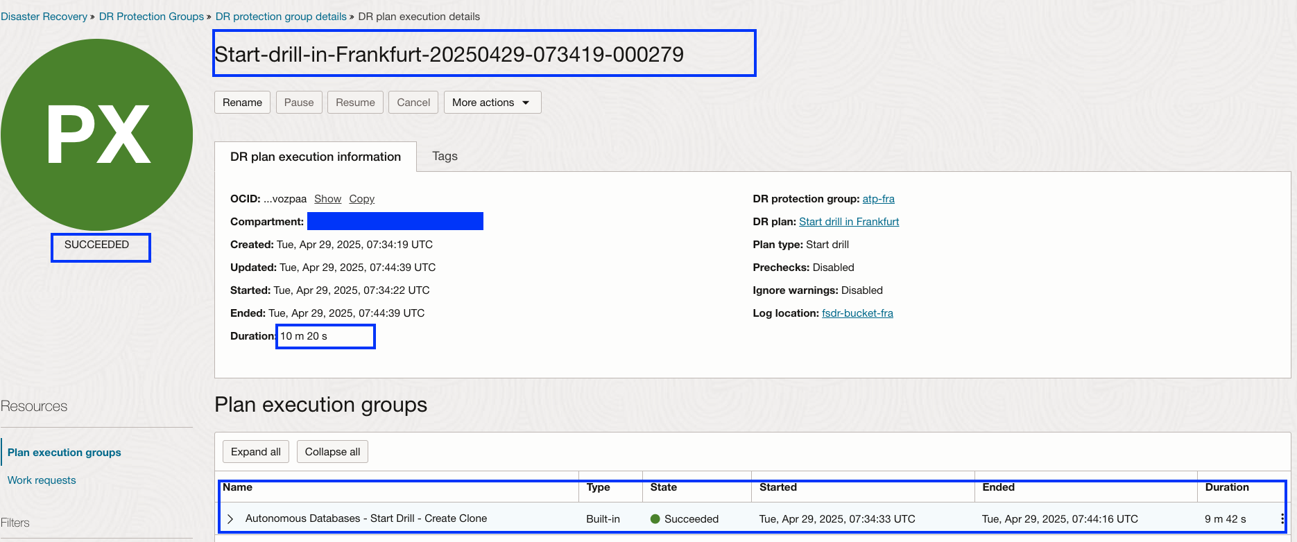

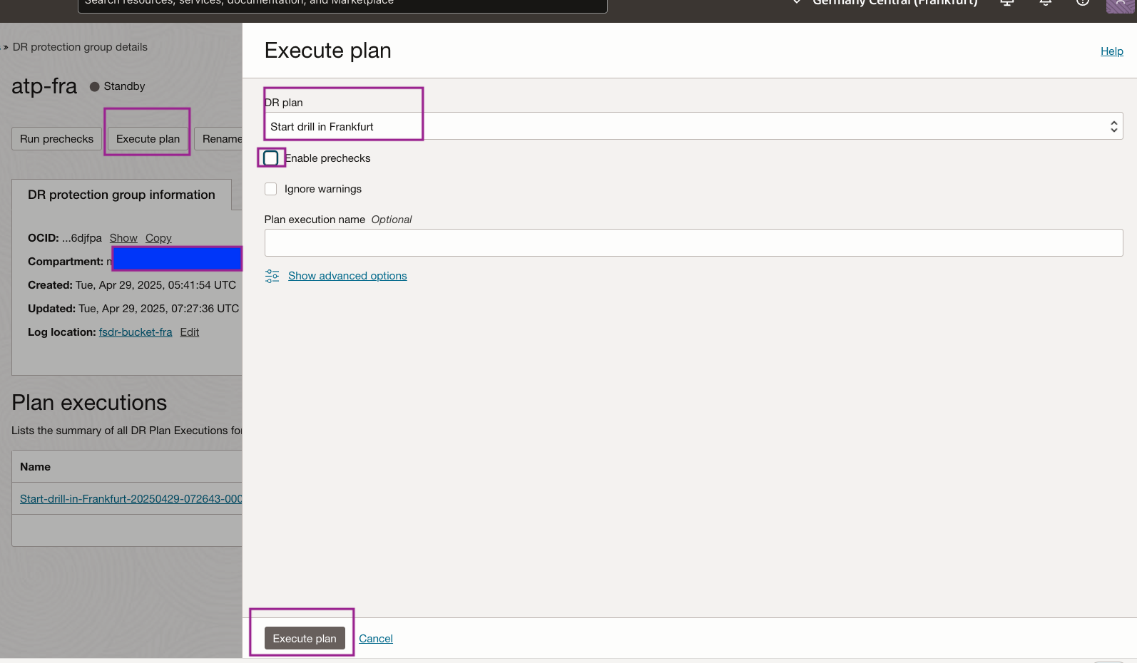

タスク6.2: リージョン2での開始ドリルの実行
ドリルDR計画の開始を実行します。これにより、リージョン2で顧客管理キーを使用して新しいAutonomous Databaseサーバーレスが作成されます。

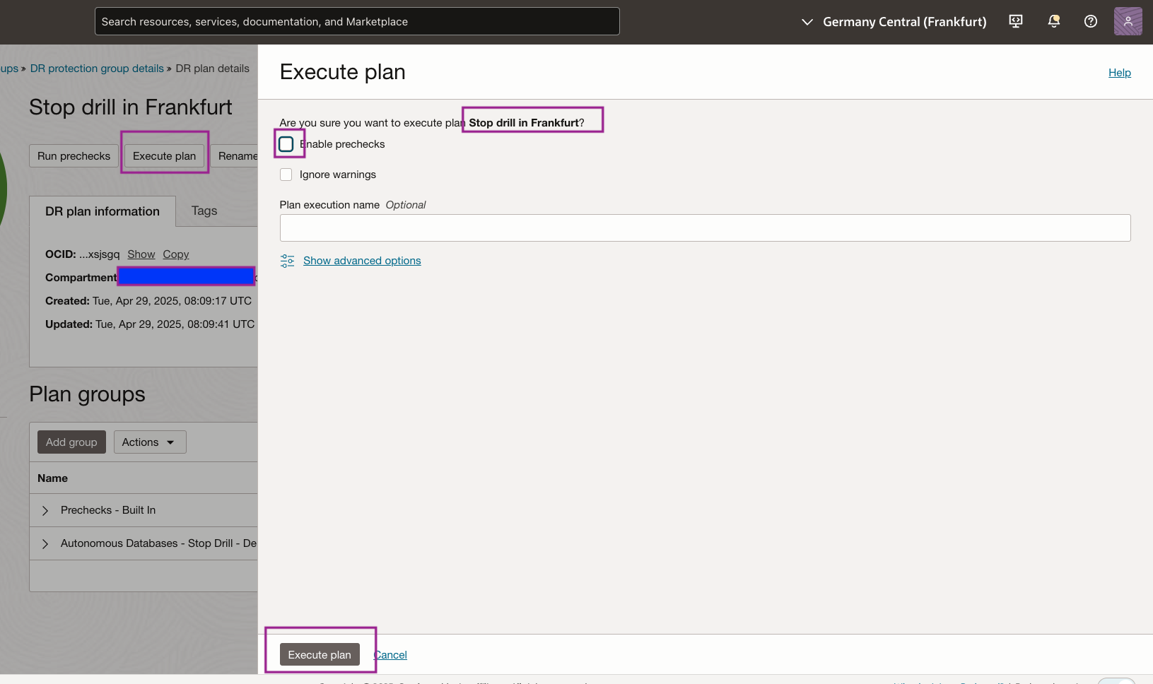

  4. 「計画の実行」をクリックします。
  5. タスク6.1ですでに実行されているため、「事前チェックの有効化」の選択を解除します。
  6. 「DR計画の実行」をクリックして開始します。
    図6.3:ドリルの開始計画の実行方法を示す
    ドリルの開始計画をモニターします。ドリルの開始計画の実行は、約10分で正常に完了しました。
    図6.4:完了したドリル開始計画の実行を示します。

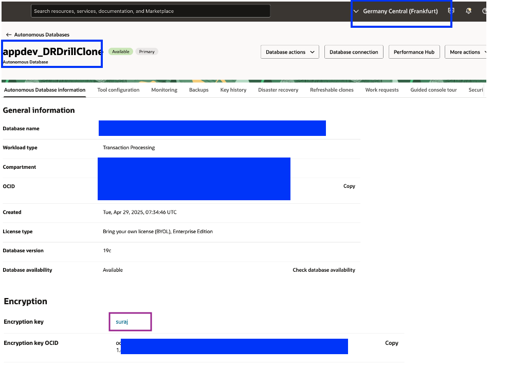

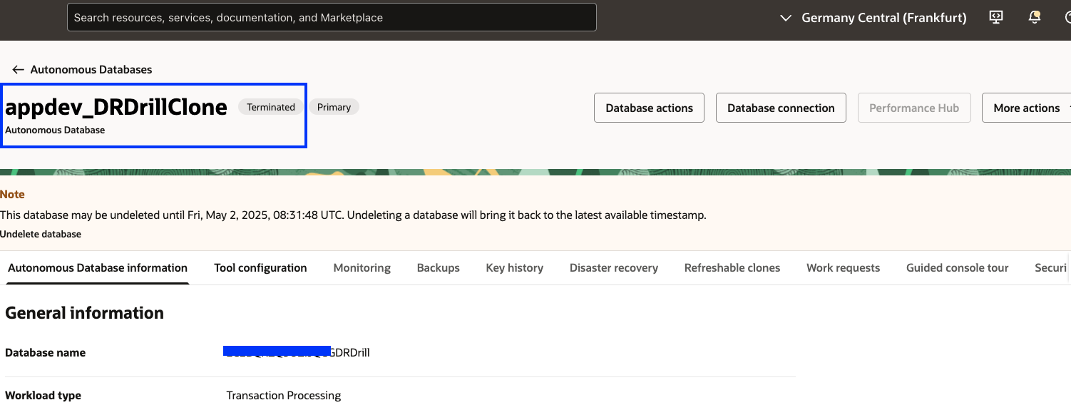

  7. リージョン2で使用されたAutonomous Databaseサーバーレス・データベース(appdev_DRDrillClone)を検証します。「Oracle Database」セクションから「Autonomous Database」に移動します。フル・クローン・データベースが作成され、すぐに使用できます。OCI Full Stack DRメンバー・プロパティで提供されている顧客管理キーが使用されたことも検証できます。
    図6.5:クローンADBが作成されたことを示す

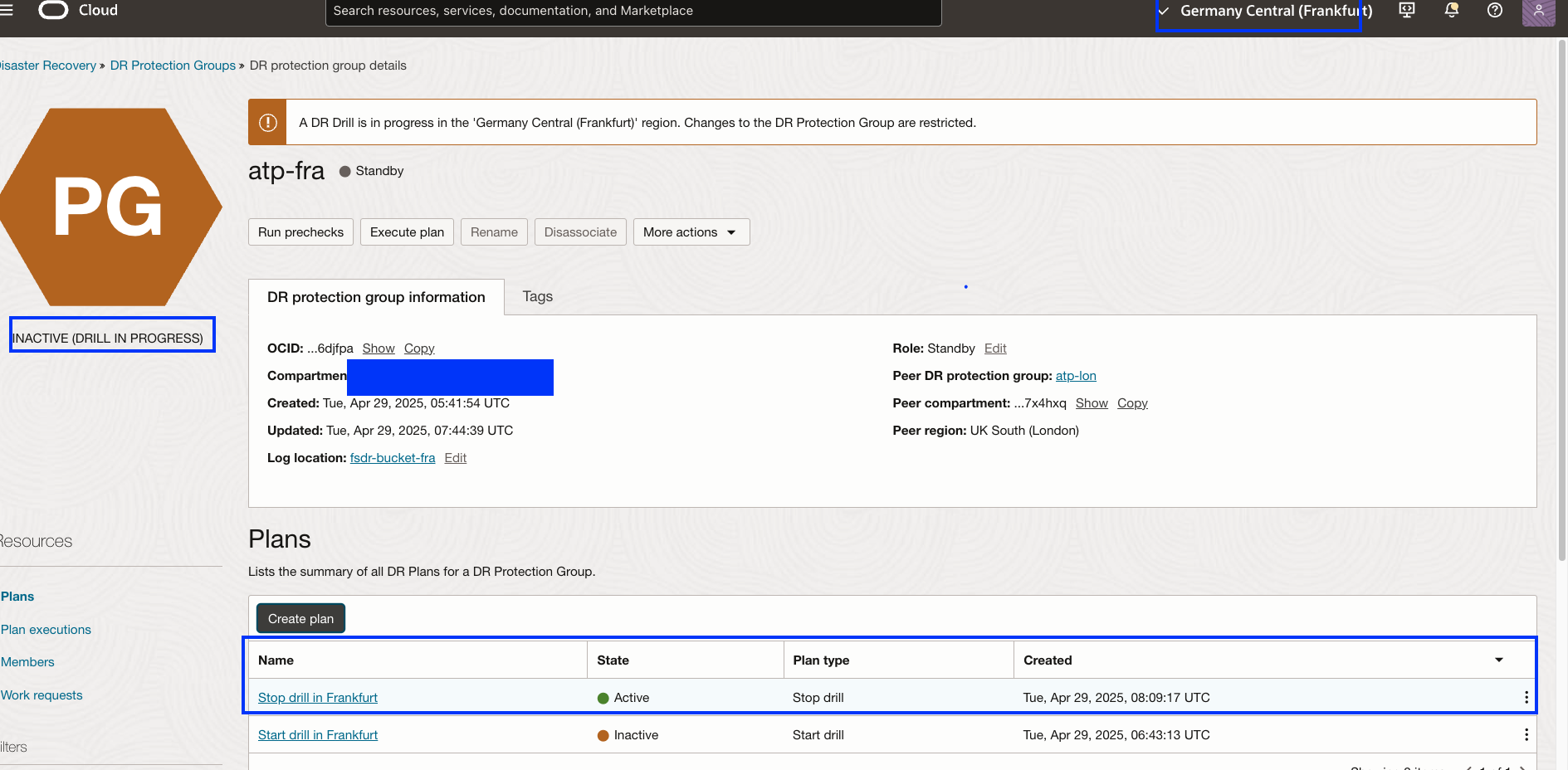

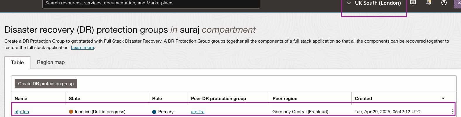

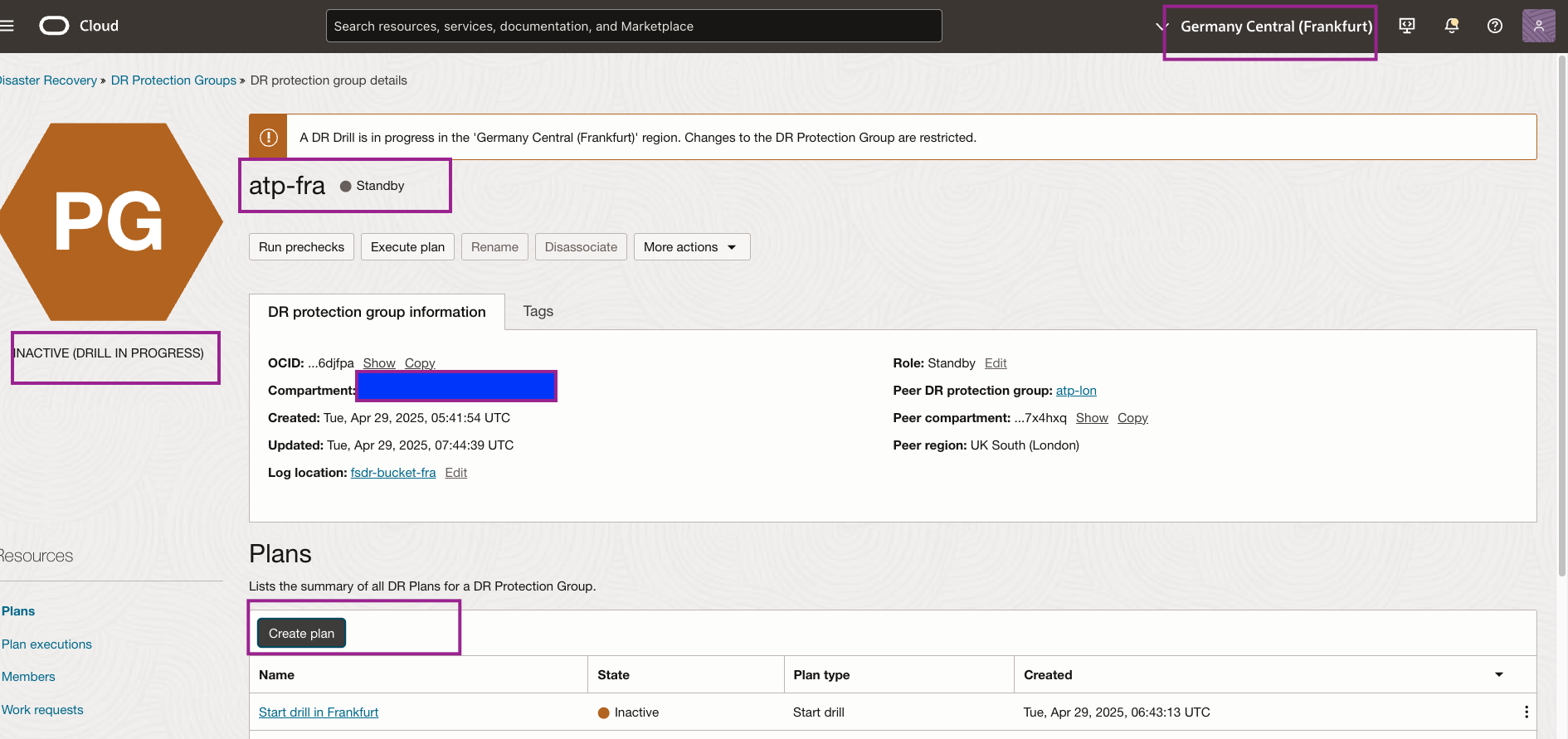

  8. DR保護グループのステータスを確認します。ドリルの開始計画が実行されているため、DR保護グループのステータスは「無効(ドリル進行中)」と表示され、アクティブにするには、次のタスクで実行するドリル停止計画を実行する必要があります。
    図6.6:リージョン2で進行中のドリル
    図6.7:リージョン1で進行中のドリル
    ノート:保護グループのロールは、スイッチオーバーおよびフェイルオーバーDR計画を正常に実行するためにのみ変更されます。

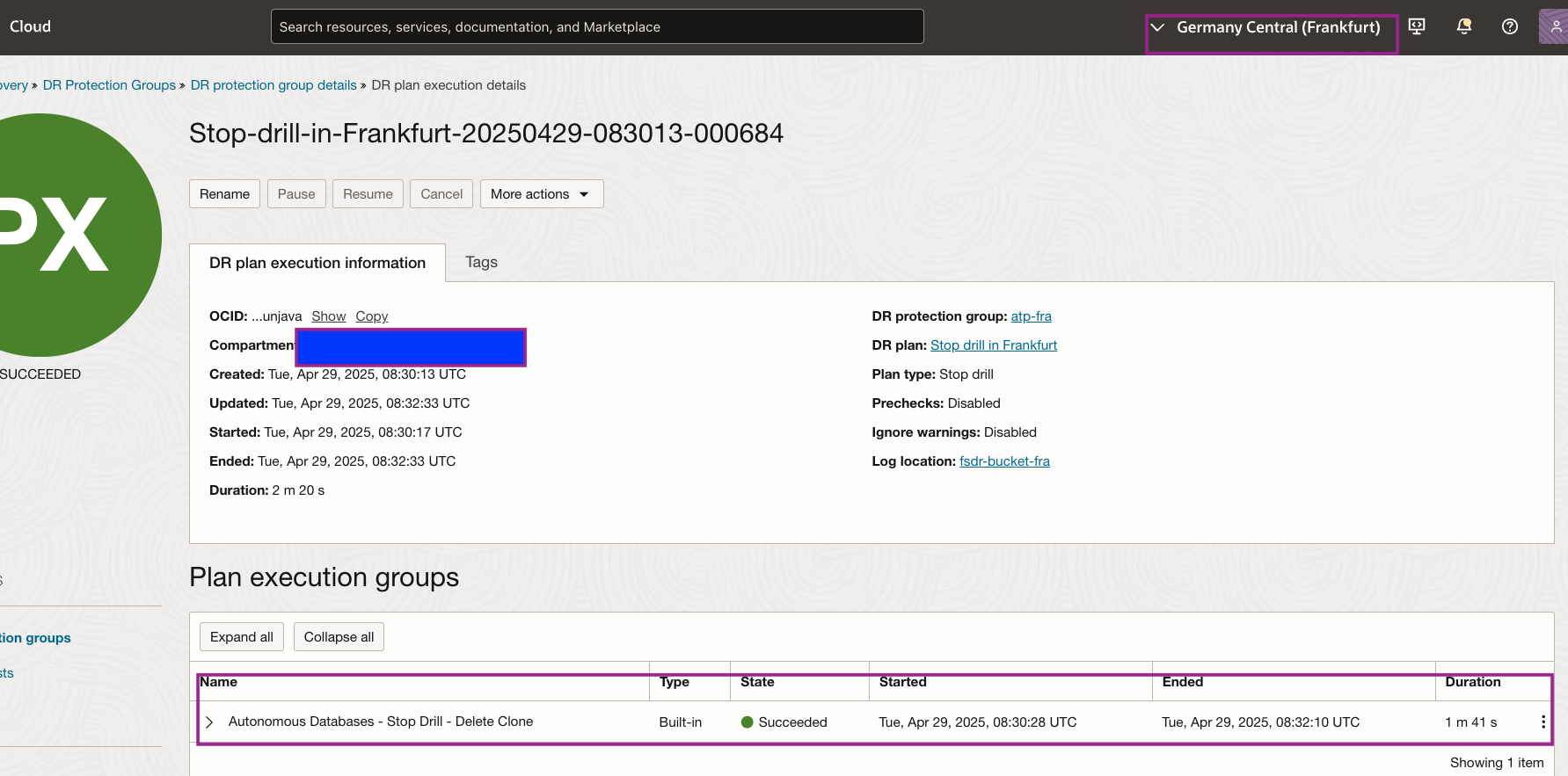

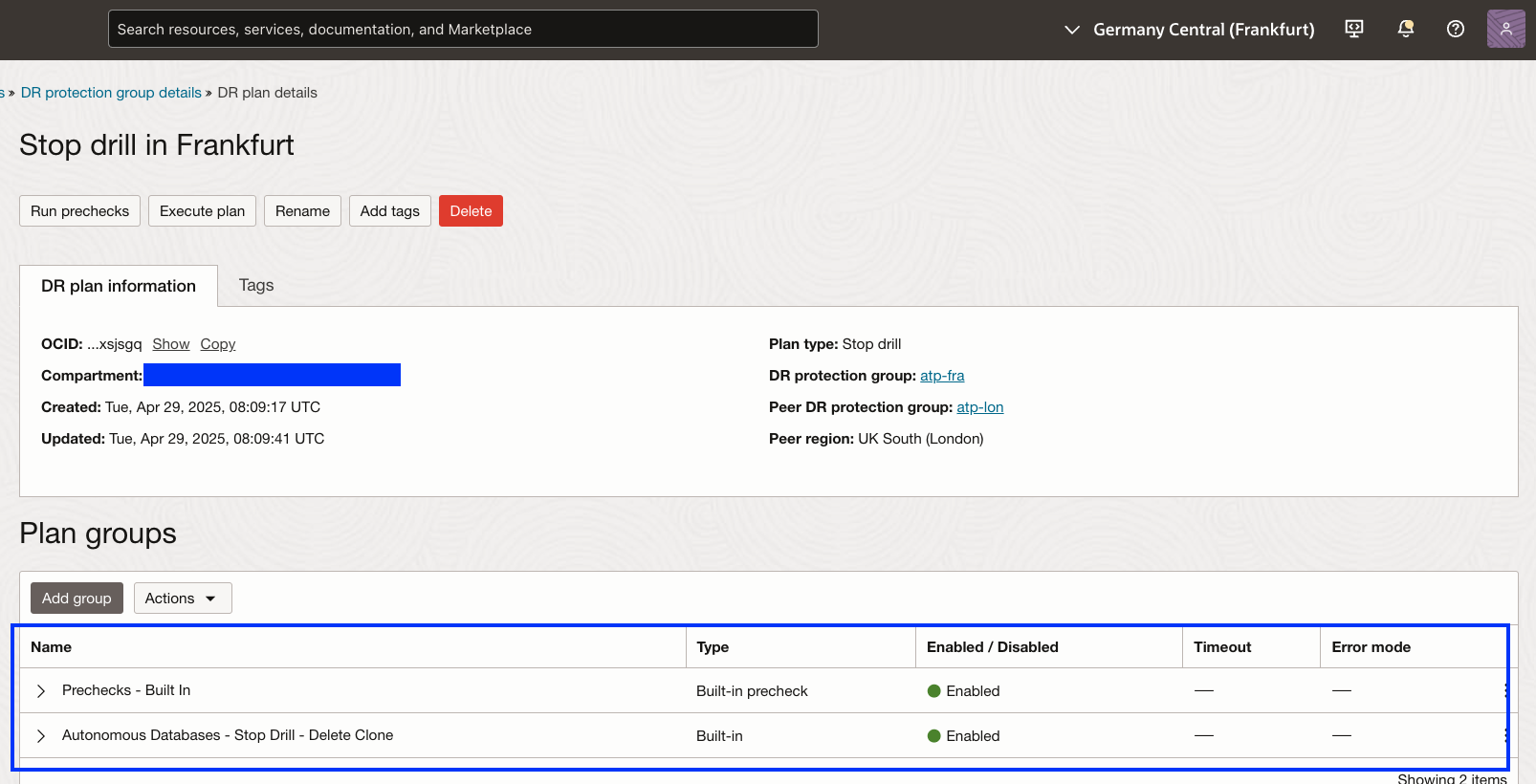

タスク7: リージョン2でのストップ・ドリル計画の作成
ドリルの停止計画は、ドリルの開始実行の一部として作成されたAutonomous Databaseサーバーレス・データベースを終了します。
  1. リージョン2 (フランクフルト)でDRPGを選択して、ストップ・ドリル計画を作成します。
    3. 「プラン」を選択します。
    図7.1:リージョン2でのストップ・ドリル・プランの作成を開始する方法

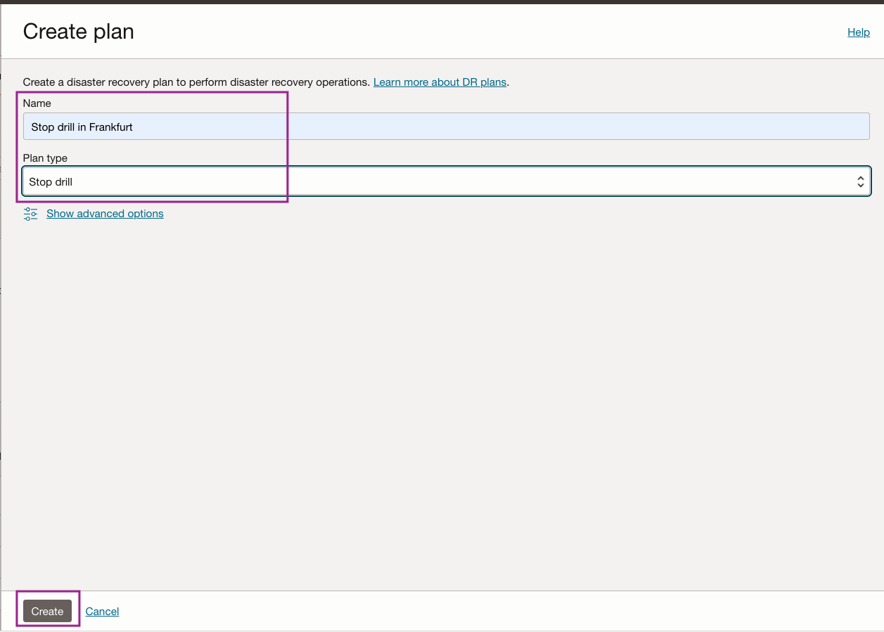

  2. ストップ・ドリル計画を作成します。
    1. ストップ・ドリルの単純でわかりやすい「名前」を入力します。
    2. 「プラン・タイプ」「ドリルの停止」を選択します。
    3. 「作成」をクリックします。
    図7.2: DR停止ドリル計画の作成に必要なパラメータ
  3. 次の図に示すように、リージョン2のスタンバイDR保護グループに、停止ドリル計画が必要です。これらは、ドリルの開始計画の実行中に作成されたフル・クローンの終了に役立ちます。
    図5.3:先に進む前にリージョン2に存在する必要があるストップ・ドリル計画の表示

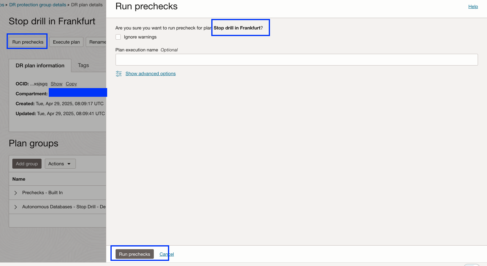

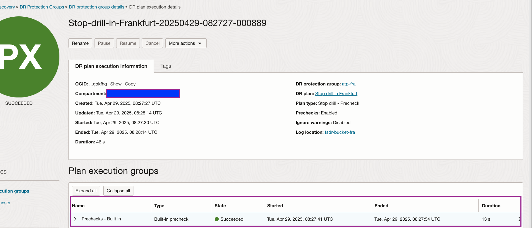

タスク8.1: ドリル計画停止の事前チェックの実行
  3. ストップ・ドリル計画名をクリックします。
図8.2:停止ドリル計画の事前チェックの実行方法を示します。
図8.3停止ドリル計画の完了済事前チェックの表示
タスク8.2: リージョン2でのストップ・ドリルの実行
ドリルの停止DR計画を実行します。これにより、ドリルの開始計画実行で作成されたAutonomous Databaseサーバーレスが終了します。
  4. 「計画の実行」をクリックします。
  5. タスク8.1ですでに実行されているため、「事前チェックの有効化」の選択を解除します。
    図8.3:停止ドリル計画の実行方法を示す
    ストップ・ドリル計画をモニターします。ストップ・ドリル計画の実行は、約3分で正常に完了しました。
    図8.4:完了したストップ・ドリル計画の実行を示します。
  7. リージョン2で終了したAutonomous Databaseサーバーレス・データベースappdev_DRDrillCloneを検証します。「Oracle Database」セクションから「Autonomous Database」に移動します。フル・クローン・データベースが終了していることがわかります。
    図8.5:クローンADBの表示が終了しました。
  8. DR保護グループのステータスを確認します。ドリル停止計画が実行されたため、DR保護グループのステータスは「アクティブ」と表示されます。これで、他の計画を作成し、リージョン2の保護グループの一部である他のDR計画を実行できます。
    図8.6:リージョン2でアクティブ
    図8.7:リージョン1で進行中のドリル
