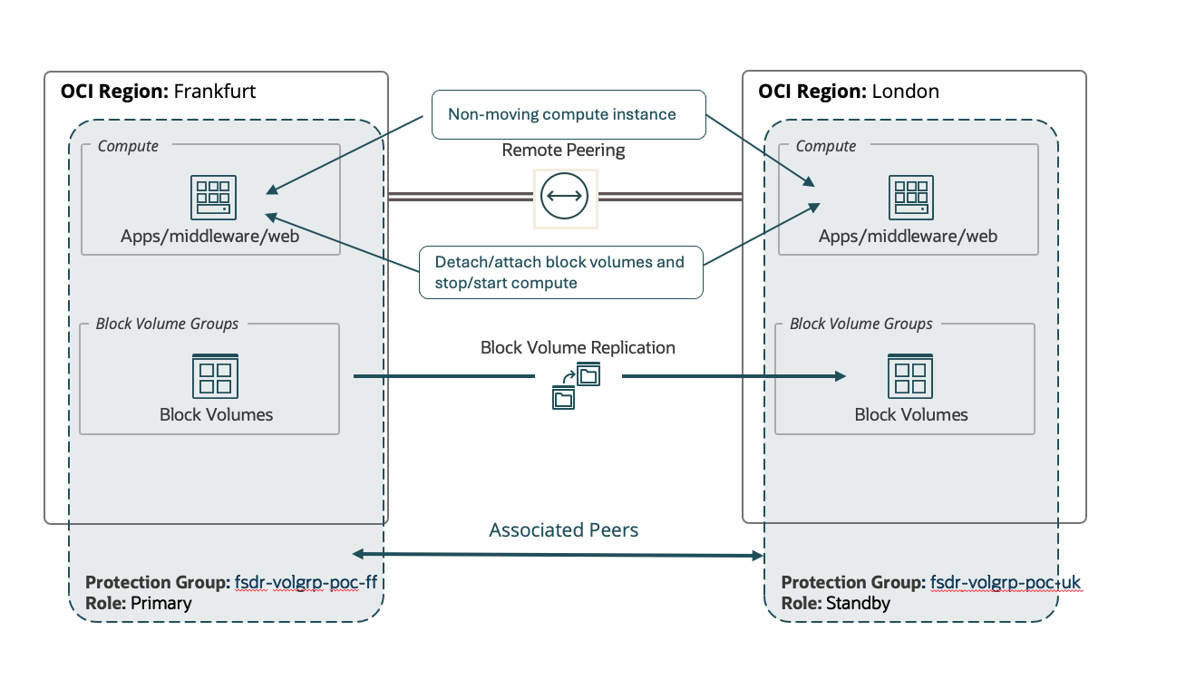

デプロイメント・アーキテクチャ
移動しないアーキテクチャ

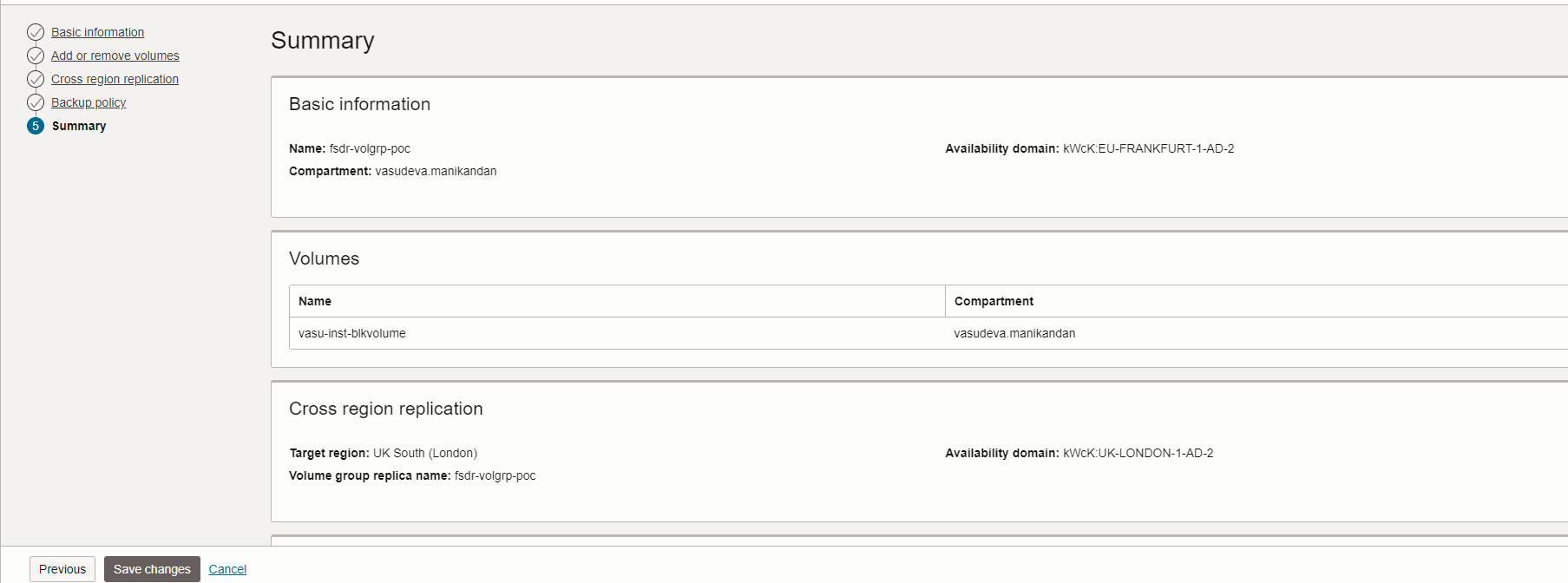

タスク1: プライマリ・リージョンのブロック・ボリュームに対するクロス・リージョン・レプリケーションを使用したボリューム・グループの作成

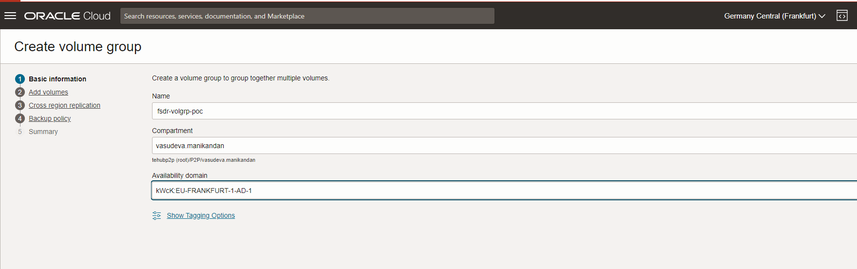

  1. OCI Full Stack DR管理者ユーザーまたは必要な権限を持つユーザーを使用して、OCIコンソールにログインします。
  2. プライマリ・リージョン(フランクフルト)で、「ハンバーガー」メニューをクリックし、「ストレージ」、「ディザスタ・リカバリ」、「ボリューム・グループ」の順に移動し、「ボリューム・グループの作成」をクリックします。
    アッシュバーンでのボリューム・グループの作成

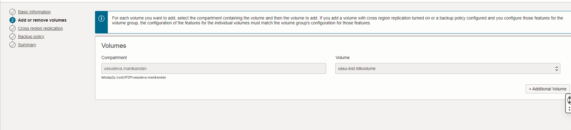

  3. コンピュートvasu-pub-instのブロック・ボリュームを追加します。
    アッシュバーンのブート・ボリュームの選択

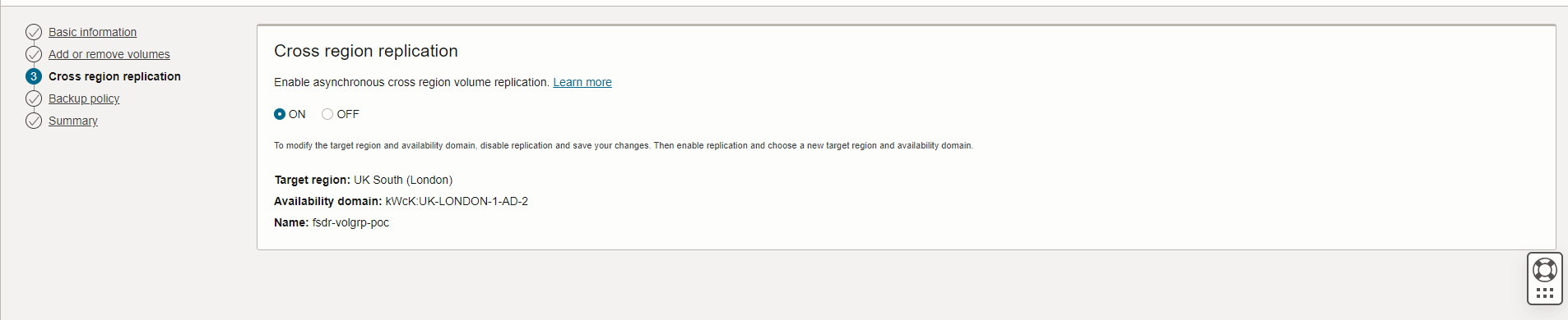

  4. フランクフルトからロンドンへのクロス・リージョン・レプリケーションを有効にします。
    アッシュバーンでのクロス・リージョン・レプリケーションの有効化
  5. 「バックアップ・ポリシー」は「なし」のままにし、「次」をクリックしてサマリーを確認します。
    ボリューム・グループ・サマリー

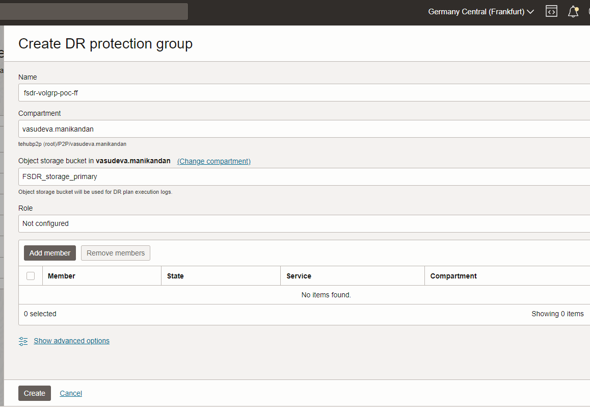

  1. 「ハンバーガー」メニューからプライマリ・リージョン(フランクフルト)のOCIコンソールに移動し、「移行とディザスタ・リカバリ」、「ディザスタ・リカバリ」、「ディザスタ・リカバリ保護グループ」の順にナビゲートして、「ディザスタ・リカバリ保護グループの作成」をクリックします。
    アッシュバーンでの障害時リカバリ保護グループの作成

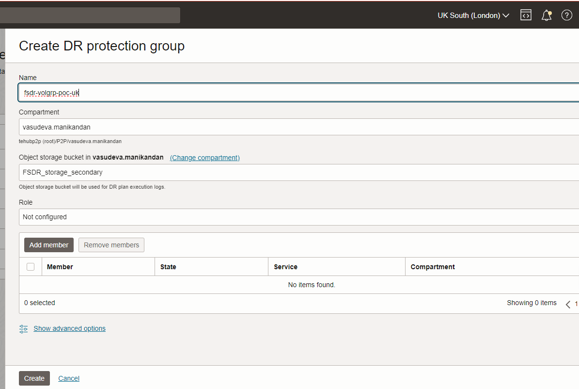

  2. 「ハンバーガー」メニューのスタンバイ・リージョン(ロンドン)で、「移行とディザスタ・リカバリ」、「ディザスタ・リカバリ」、「ディザスタ・リカバリ保護グループ」の順に移動し、「ディザスタ・リカバリ保護グループの作成」をクリックします。
    フェニックスでの障害時リカバリ保護グループの作成

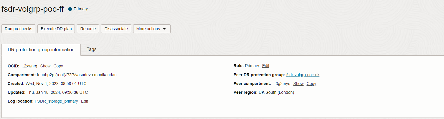

  3. プライマリ・リージョン(フランクフルト)で、次の情報を入力し、「関連付け」をクリックします。
    • DR保護グループ(DRPG)の名前: fsdr-volgrp-poc-ff。
    • ロール: Primary。
    • ピア・リージョン: London。
    • ピア・ディザスタ・リカバリ保護グループ: fsdr-volgrp-poc-uk。
    プライマリとスタンバイの関連付け
ノート: プライマリとしてfsdr-volgrp-poc-ff、スタンバイとしてfsdr-volgrp-poc-ukのロールを確認します。

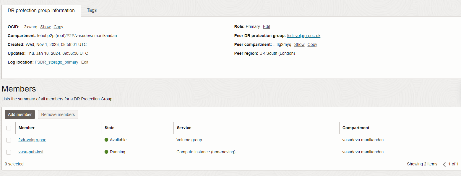

  1. プライマリ・リージョン(フランクフルト)で、fsdr-volgrp-poc-ff DRPGを選択し、「メンバー」および「メンバーの追加」をクリックして、ボリューム・グループおよび移動していない仮想マシン(VM)を追加します。
    フランクフルトの主要メンバー
    ノート: VMをメンバーとして追加する際は、コンピュート・インスタンス・タイプを非移動インスタンスとして選択してください。

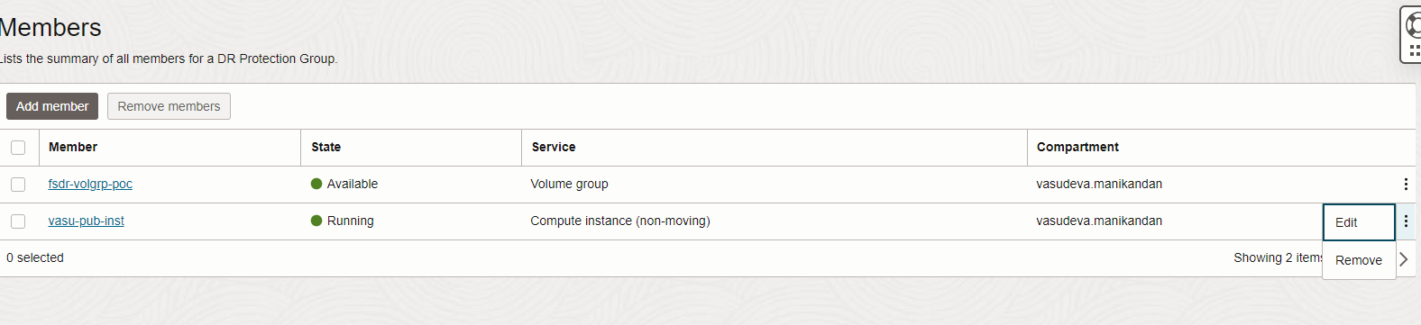

  2. 「メンバー」で、コンピュート・インスタンスの省略記号アイコンをクリックし、「編集」をクリックします。
    アッシュバーンのプライマリ・メンバーの編集

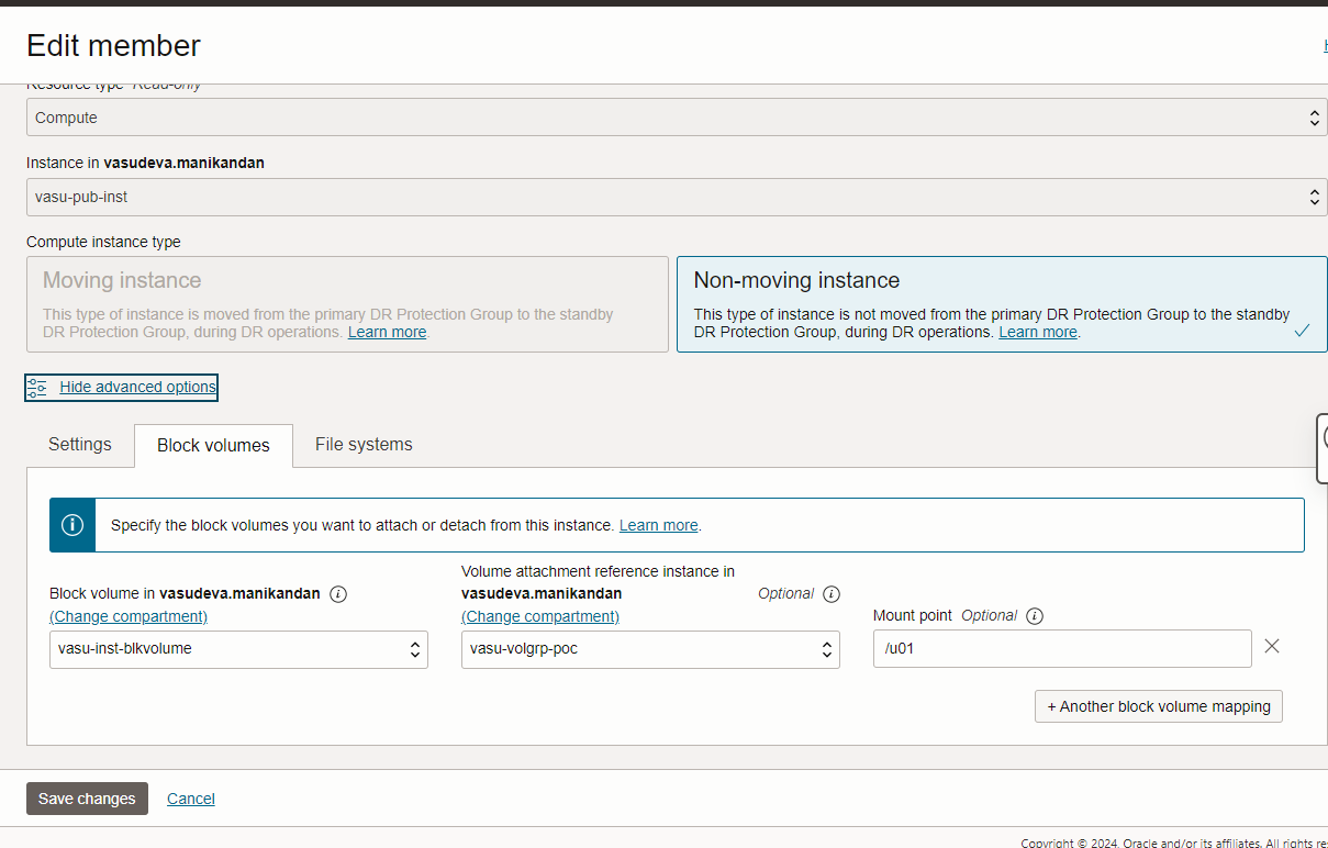

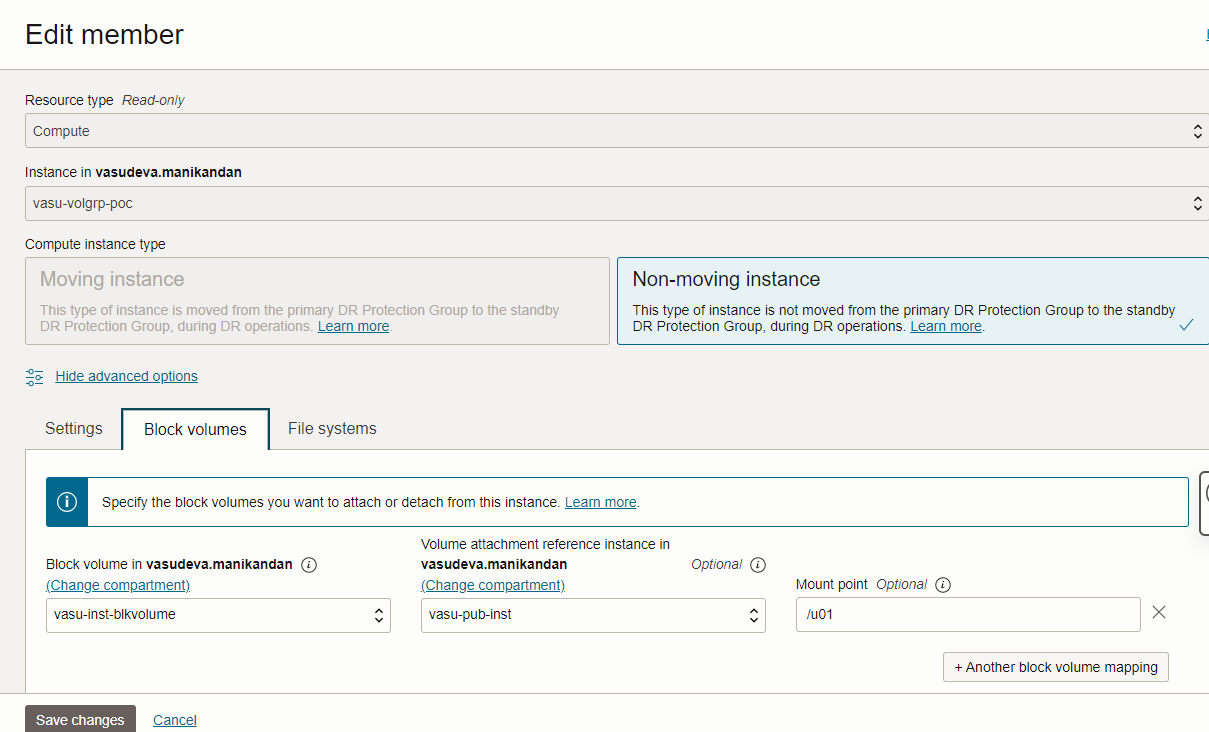

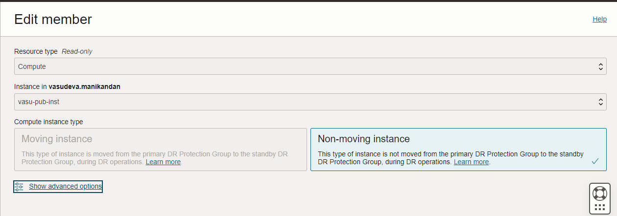

  3. 「拡張オプションの表示」をクリックし、「ブロック・ボリューム」を選択して次の情報を入力し、「変更の保存」をクリックします。
    • ソース・ブロック・ボリューム: vasu-inst-blkvolume。
    • ボリューム・アタッチメント参照インスタンス:ボリューム・アタッチメントは、タスク1で作成したブロック・ボリューム・グループとして参照されます。このチュートリアルでは、vasu-volgrp-pocです。
    • マウント・ポイント:プライマリでソースVMを作成してアタッチしたマウント・ポイント。このチュートリアルでは、/u01です。
    ノート: マウント・ポイントについて言及しない場合、ドリルまたはスイッチオーバー中に、OCI Full Stack DRは、OCIコンソールでブロック・ボリュームをターゲット・スタンバイVMにアタッチします。VMでマウント・コマンドを手動で実行して使用可能にする必要があります。
    FFでの「拡張オプションの表示」の編集
    FFでのブロック・ボリューム詳細の編集

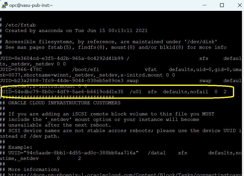

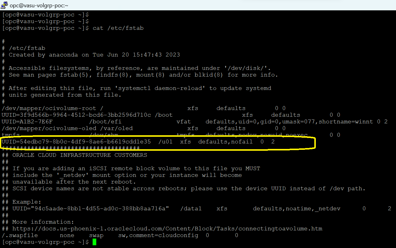

  4. プライマリ・リージョンVM vasu-pub-instにログインし、次の図に示すように、/etc/fstabエントリがブロック・ボリュームおよびマウント・ポイントの詳細で更新されていることを確認します。
    FFでのFSTAB詳細

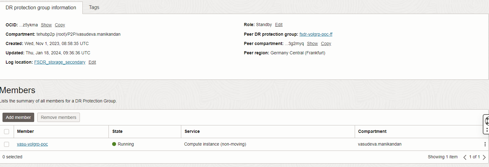

  1. スタンバイ・リージョン(ロンドン)で、fsdr-volgrp-poc-uk DRPGを選択し、「メンバー」および「メンバーの追加」をクリックして、移動していないVMを追加します。
    ロンドンの主要メンバー
  2. 「メンバー」で、コンピュート・インスタンスvasu-volgrp-pocの省略記号アイコンをクリックし、「編集」をクリックします。
    • ブロック・ボリューム:ターゲットVMにアタッチする必要があるソース・ブロック・ボリュームを選択します。このチュートリアルでは、vasu-inst-blkvolumeです。
    • ボリューム・アタッチメント参照インスタンス:ボリューム・アタッチメント参照は、プライマリのソースVMで、vasu-pub-instです。
    • マウント・ポイント:ソースVMで作成されたマウント・ポイント。このチュートリアルでは、/u01です。
    AshburnLondonのスタンバイ・メンバー
  4. スタンバイ・リージョンVM vasu-volgrp-pocにログインし、次の図に示すように、/etc/fstabエントリがブロック・ボリュームおよびマウント・ポイントの詳細で更新されていることを確認します。
    FFでのFSTAB詳細

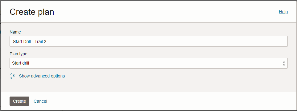

スタンバイDR保護グループfsdr-volgrp-poc-ukにDR計画を作成します。
  1. 「プラン」、「プランの作成」をクリックし、次の情報を入力して、「作成」をクリックします。
    • 名前: Start Drill - Trail 2。
    • プラン・タイプ: Start Drill。
    DRドリル・プラン
    ノート: 必ず、スタンバイDR保護グループ(ロンドン)からDRドリル・プランを作成してください。

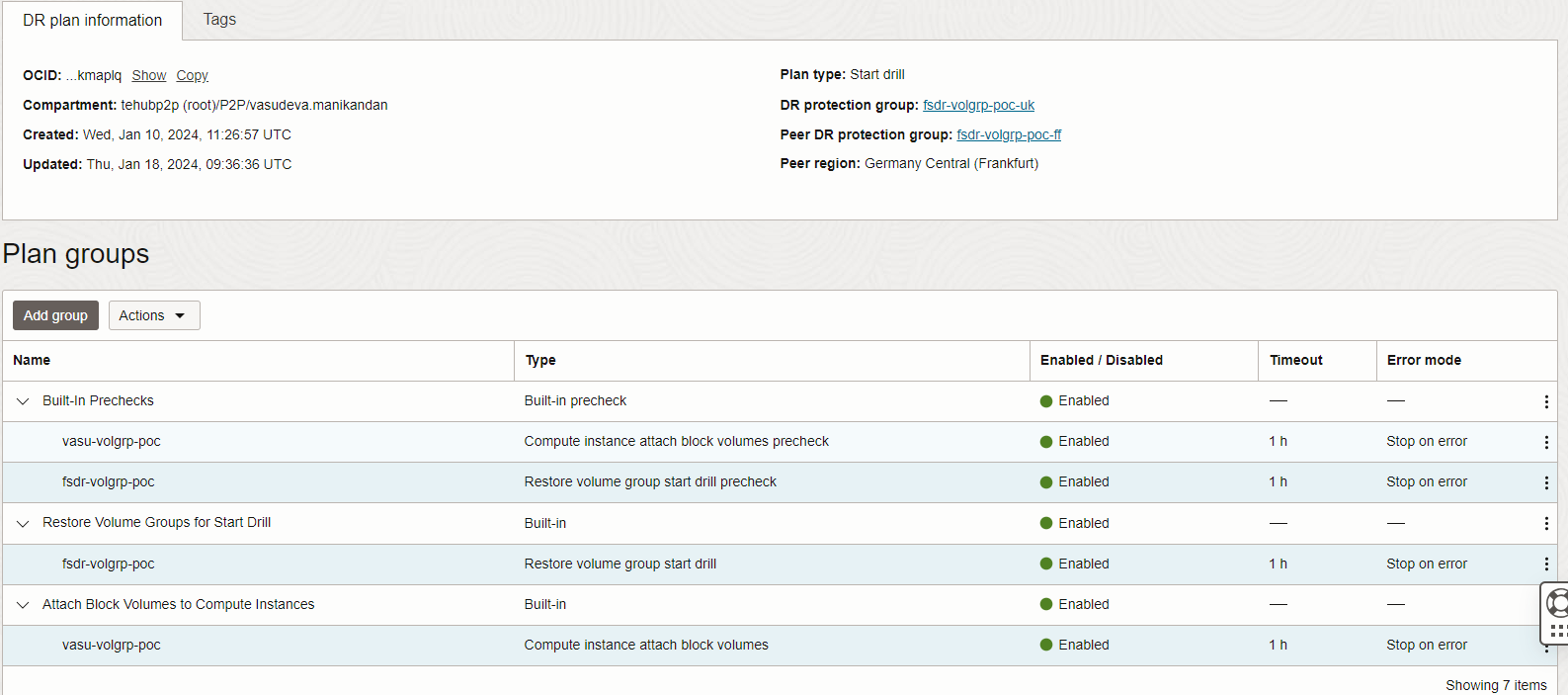

  2. 次の図に示すように、計画をクリックし、組込み計画が生成されていることを確認します。
    デフォルト・ビルトイン計画

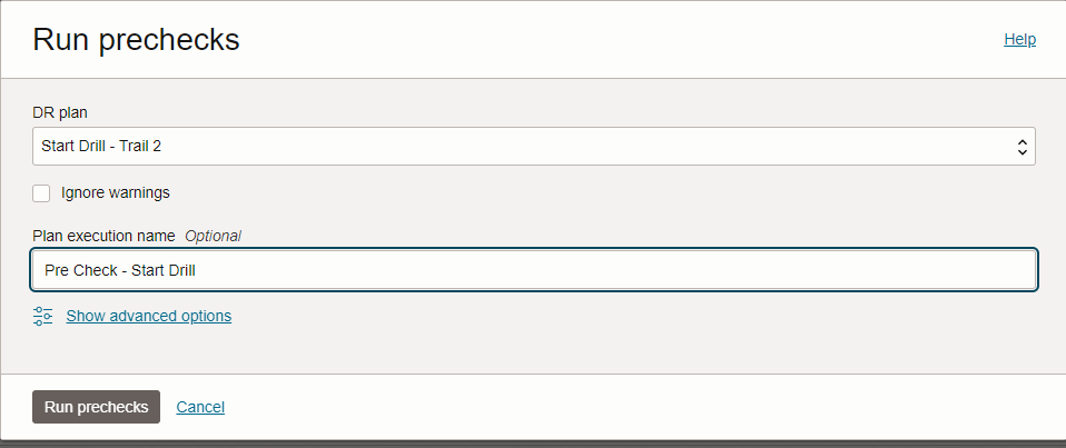

タスク6: 事前チェックの実行およびドリル・プランの開始の実行

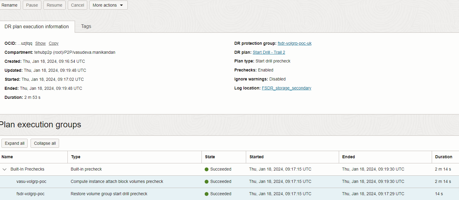

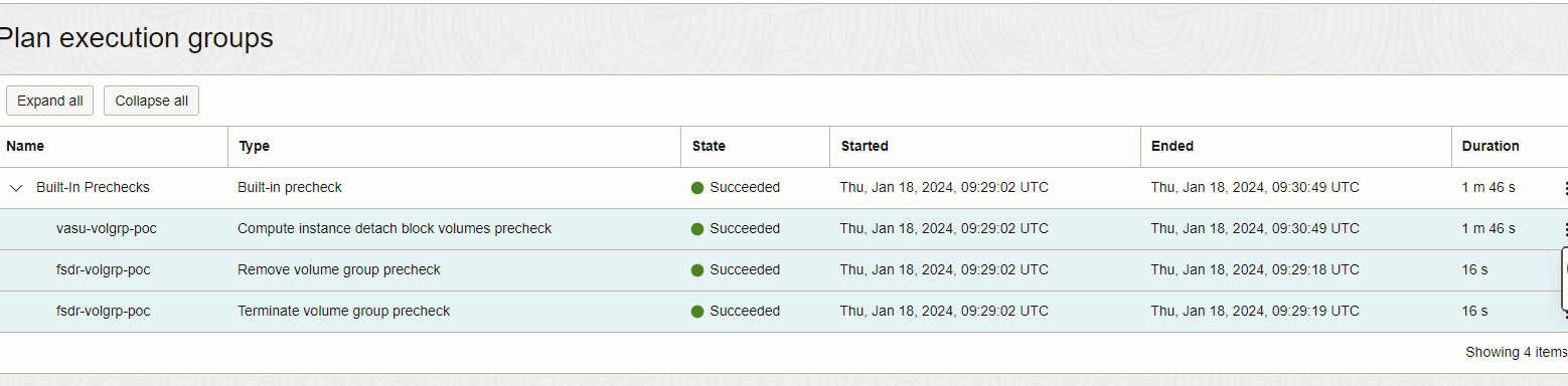

「事前チェックの実行」オプションでは、DR計画のすべてのステップの迅速な検証が実行されます。
  1. 「ドリルの開始- 証跡2」プランを選択し、「事前チェックの実行」をクリックして「事前チェックの実行」ダイアログを起動し、正常に完了したことを確認します。
    スイッチオーバー事前チェック
    スイッチオーバー事前チェック・ステータス

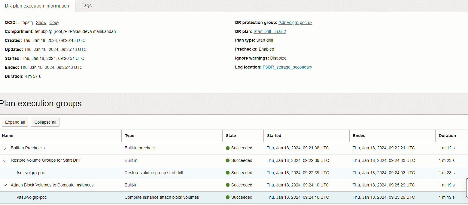

  2. 「ドリルの開始- 証跡2」計画を選択し、「ディザスタ・リカバリ計画の実行」をクリックして計画を実行します。
    ディザスタ・リカバリ計画の実行
    プランのステータスを確認し、プラン内のすべてのステップが成功していることを確認します。
    障害回復プラン・ステータスの実行

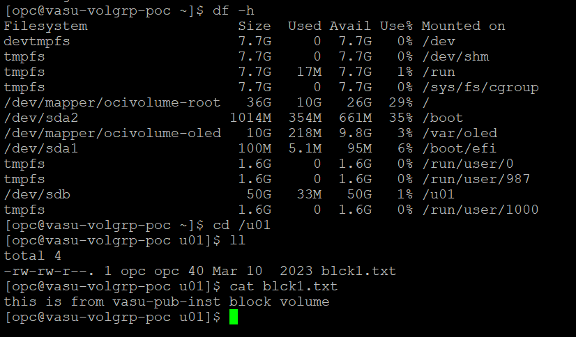

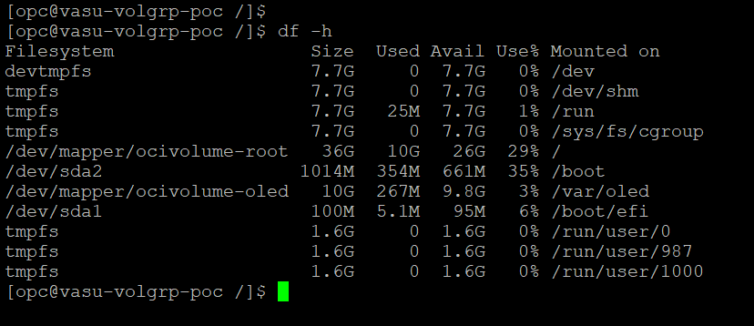

  3. DR計画の実行が成功したら、ロンドンのインスタンスにログインし、マウント・ポイントがアタッチされていることを確認します。
    スイッチオーバー後のphx VMの検証

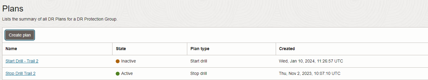

  4. ドリルを開始すると、プライマリ・リージョンとスタンバイ・リージョンの両方でDR保護グループがInactive状態になります(ドリル・イン進行中)。この段階では、プライマリとスタンバイの両方のDR保護グループへの変更は制限されます。プライマリおよびスタンバイDR保護グループの状態がDrillInProgressの場合、「停止」ドリル・プランのみを実行できます。
タスク7: スタンバイ・リージョンでの停止ドリル・プランの作成

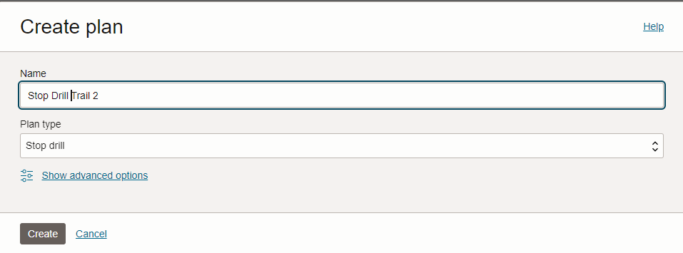

    • 名前: Stop Drill - Trail 2。
    • プラン・タイプ: Stop Drill。
    DRドリル・プラン
    ノート: 「DRドリル計画の開始」は、スタンバイDR保護グループ(ロンドン)からのみドリル計画の停止を実行できるため、アクティブ状態になることに注意してください。
    DRドリル・プラン

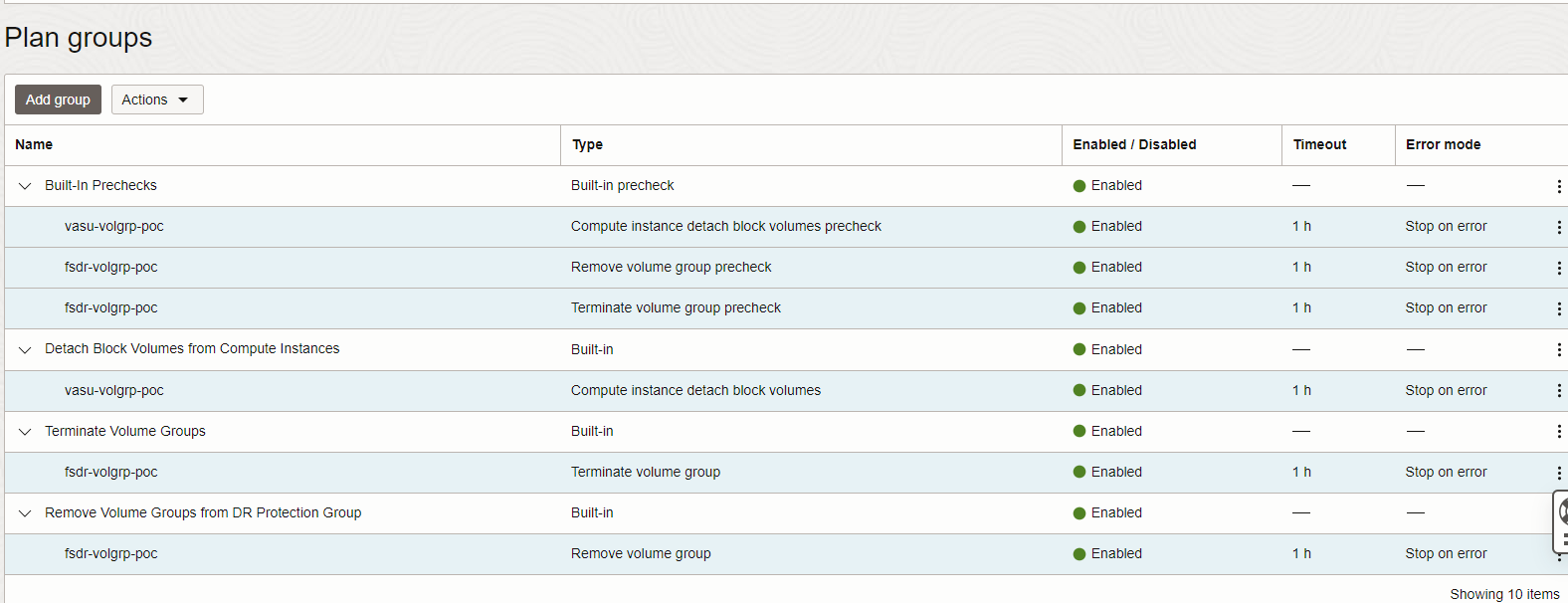

    デフォルト・ビルトイン計画

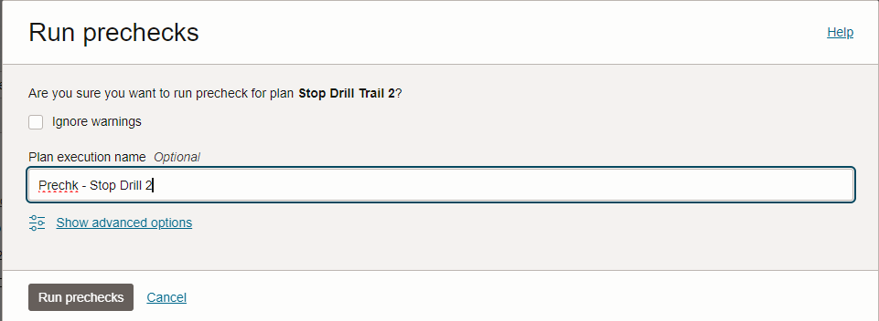

タスク8: 事前チェックの実行およびドリル・プラン停止の実行
  1. 「ドリルの停止- 証跡2」プランを選択し、「事前チェックの実行」をクリックして「事前チェックの実行」ダイアログを起動し、正常に完了したことを確認します。
    スイッチオーバー事前チェック

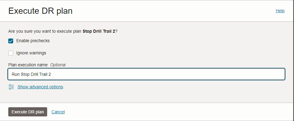

  2. DRドリル計画の「ドリルの停止- 証跡2」で、「ディザスタ・リカバリ計画の実行」をクリックして計画を実行します。
    ディザスタ・リカバリ計画の実行

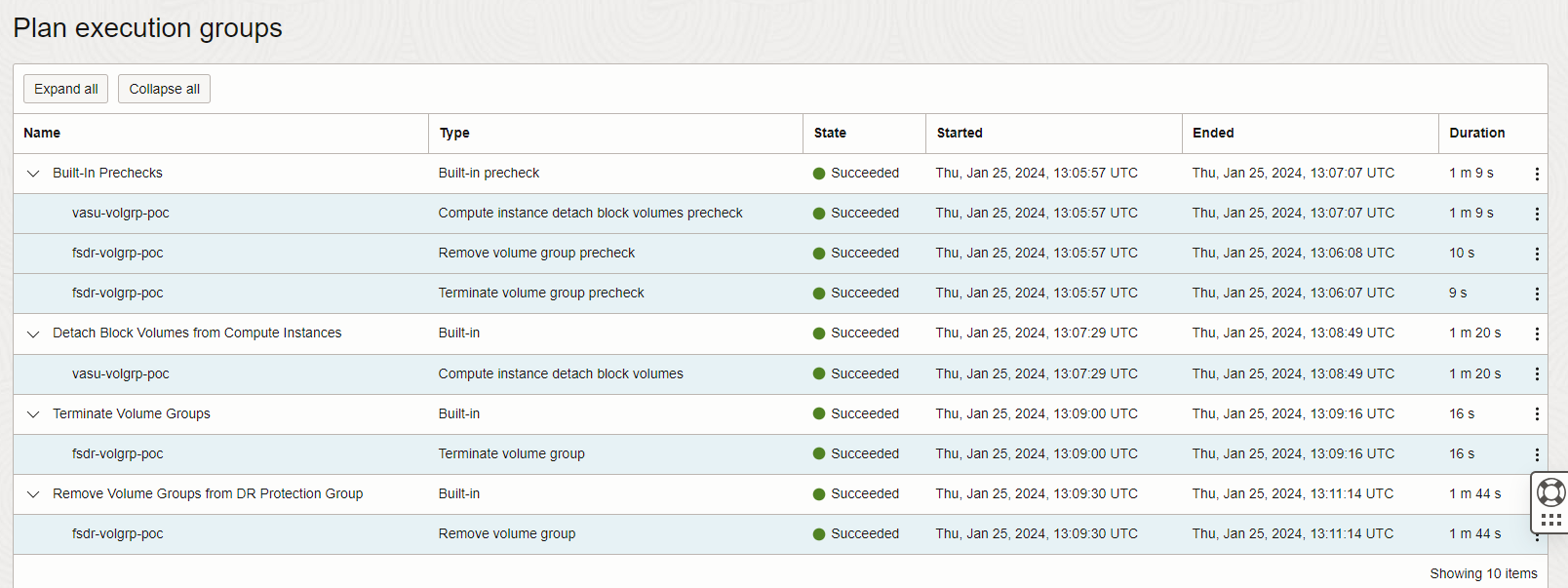

    障害回復プラン・ステータスの実行
  3. DR計画の実行が成功したら、ロンドンのインスタンスにログインし、マウント・ポイントがデタッチされているかどうかを確認します。
    スイッチオーバー後のphx VMの検証
