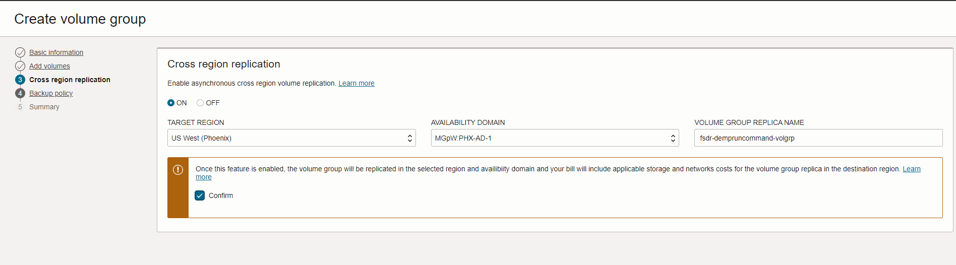

  4. ボリューム・グループを作成し、プライマリ・リージョンVMのリージョン間レプリケーションを有効にします

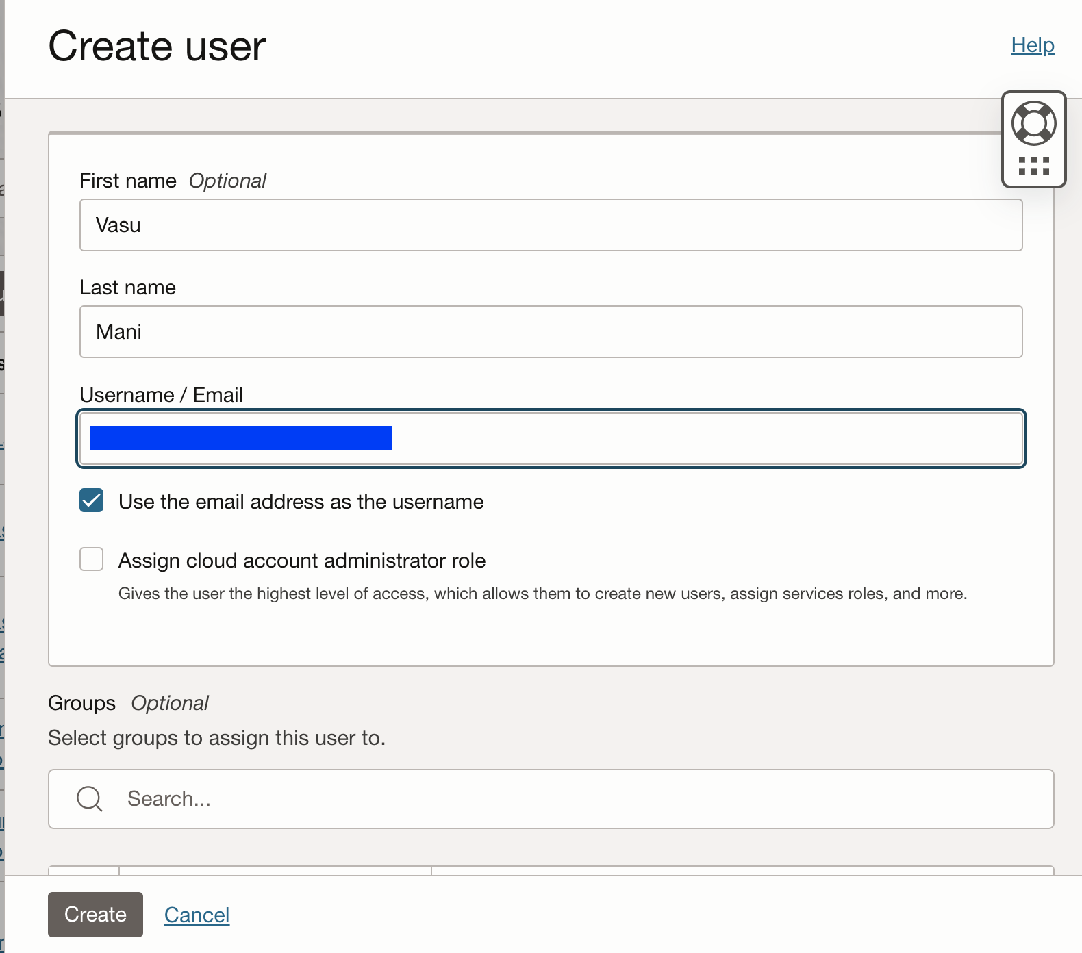

  2. ハンバーガー・メニューからプライマリ・リージョン(アッシュバーン)で、「アイデンティティとセキュリティ」、「ドメイン」、「デフォルト」、「ユーザー」にナビゲートします。「ユーザーの作成」をクリックし、名、姓、電子メールIDを指定して、「作成」をクリックします。
    Full Stack Disaster Recoveryユーザー

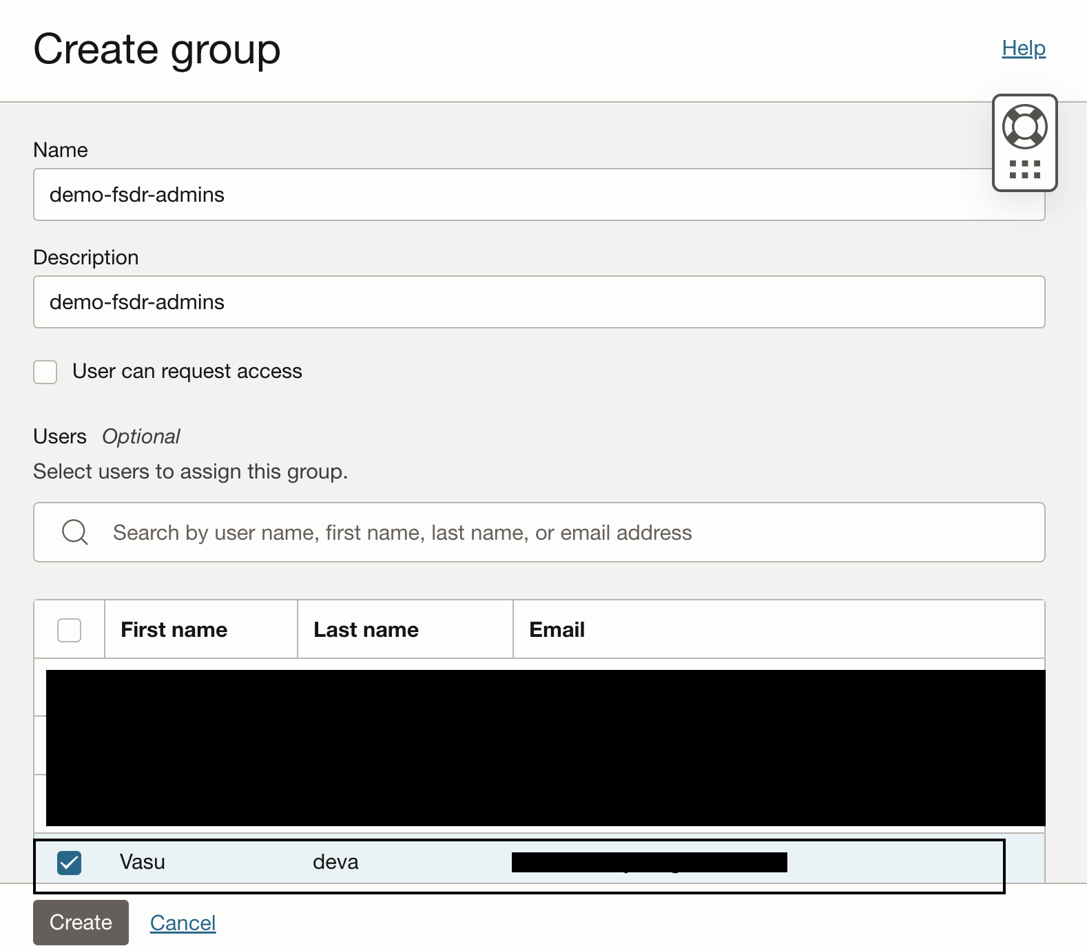

  3. ハンバーガー・メニューのプライマリ・リージョン(アッシュバーン)で、「アイデンティティとセキュリティ」、「ドメイン」、「デフォルト」、「グループ」に移動します。「グループの作成」をクリックし、グループ名を"demo-fsdr-admins"、"description"として指定し、このグループを割り当てるユーザーを選択します。ステップ1で作成したユーザーを選択します。
    フル・スタック・ディザスタ・リカバリ・グループ

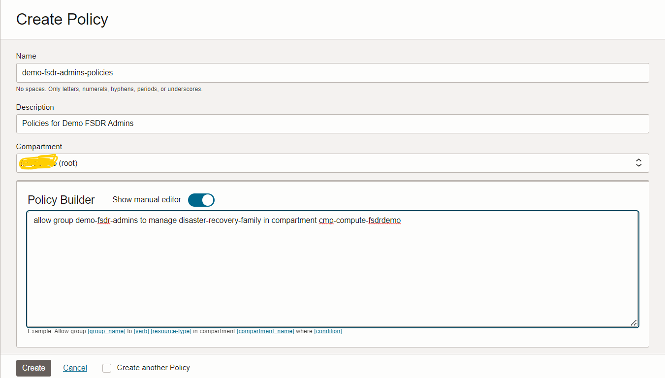

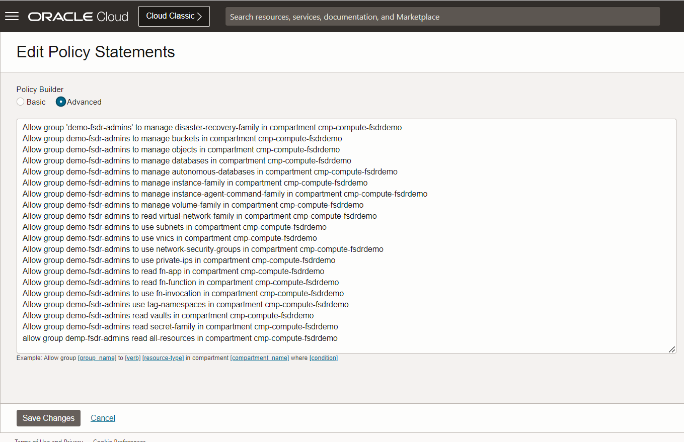

  4. ハンバーガー・メニューのプライマリ・リージョン(アッシュバーン)で、「アイデンティティとセキュリティ」、「ドメイン」、「ポリシー」、ルート・コンパートメントまたはポリシーを作成するコンパートメントの「ポリシーの作成」に移動します。disaster-recovery-familyは、フル・スタック・ディザスタ・リカバリのファミリ・タイプです。
    フル・スタック・災害リカバリ・ポリシー
    Allow group demo-fsdr-admins to manage disaster-recovery-family in compartment cmp-compute-fsdrdemo
  5. ディザスタ・リカバリ・サービスがアプリケーション・スタックの一部であるOCIリソースを管理できるようにするには、これらのリソースへのアクセスを許可するようにポリシーベースのアクセスを構成する必要があります。現在メンバー・タイプとしてサポートされているすべてのOCIサービス・ポリシーを追加しました。ポリシーは、フル・スタック障害リカバリで使用されるリソース・タイプに応じて変更できます。次のポリシーを demo-fsdr-admin-policiesに追加します。

    Allow group demo-fsdr-admins read all-resources in compartment cmp-compute-fsdrdemo

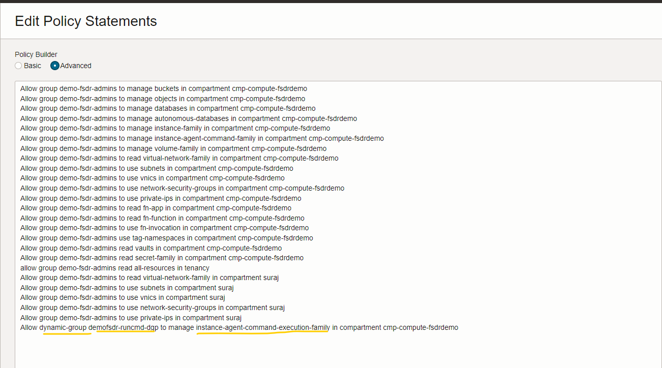

  6. メニューから、「アイデンティティとセキュリティ」、「ポリシー」の順にナビゲートし、ステップ4で作成したポリシーを選択し、「ポリシー・ステートメントの編集」、「ポリシー・ビルダー」、「詳細」を選択します。
  7. 前述のポリシーのリストをコピーし、「変更の保存」をクリックします。追加されたすべてのポリシーが正しく反映されているかどうかを確認します。
    ノート: ポリシー構文では、正しいグループ名(ステップ3で作成)およびコンパートメント名を使用する必要があります。
拡張ポリシーの編集

  3. タスク1で作成したポリシーdemo-fsdr-adminsを次のポリシーで更新します。これは、コマンドの実行、コマンドの取消し、コンパートメント内のインスタンスのコマンド出力の表示などのrunコマンド関数を使用するために必要です。
    Allow dynamic-group demofsdr-runcmd-dgp to manage instance-agent-command-execution-family in compartment cmp-compute-fsdrdemo
    拡張ポリシーの編集
ノート: スクリプトが他のOCIサービスと対話する場合は、動的グループ・ポリシーを更新する必要があります。

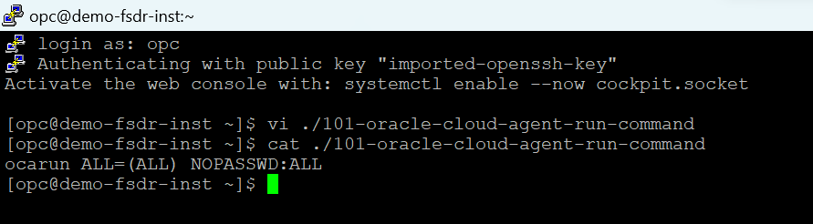

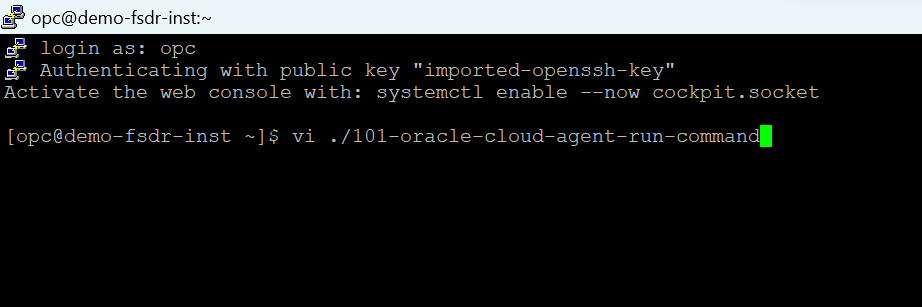

  4. コンピュート・インスタンスのrunコマンド・プラグインのsudoers構成ファイルを作成します。
    vi ./101-oracle-cloud-agent-run-command
    `run`コマンド- VI
  5. 構成ファイルに次の行を追加して、ocarunユーザーにすべてのコマンドの実行を許可します。
    ocarun ALL=(ALL) NOPASSWD:ALL
    表示コマンド- VI

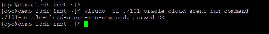

  6. 構成ファイルの構文が正しいかどうかを検証します。
    visudo -cf ./101-oracle-cloud-agent-run-command
    構文が正しい場合は、次のメッセージが表示されます:
    ./101-oracle-cloud-agent-run-command: 解析済OK
    検証コマンド- VI

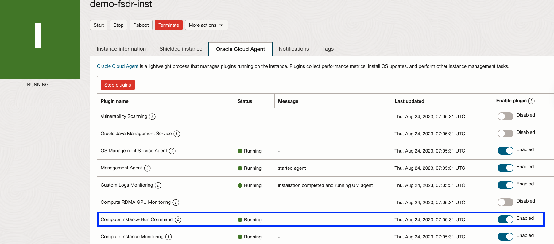

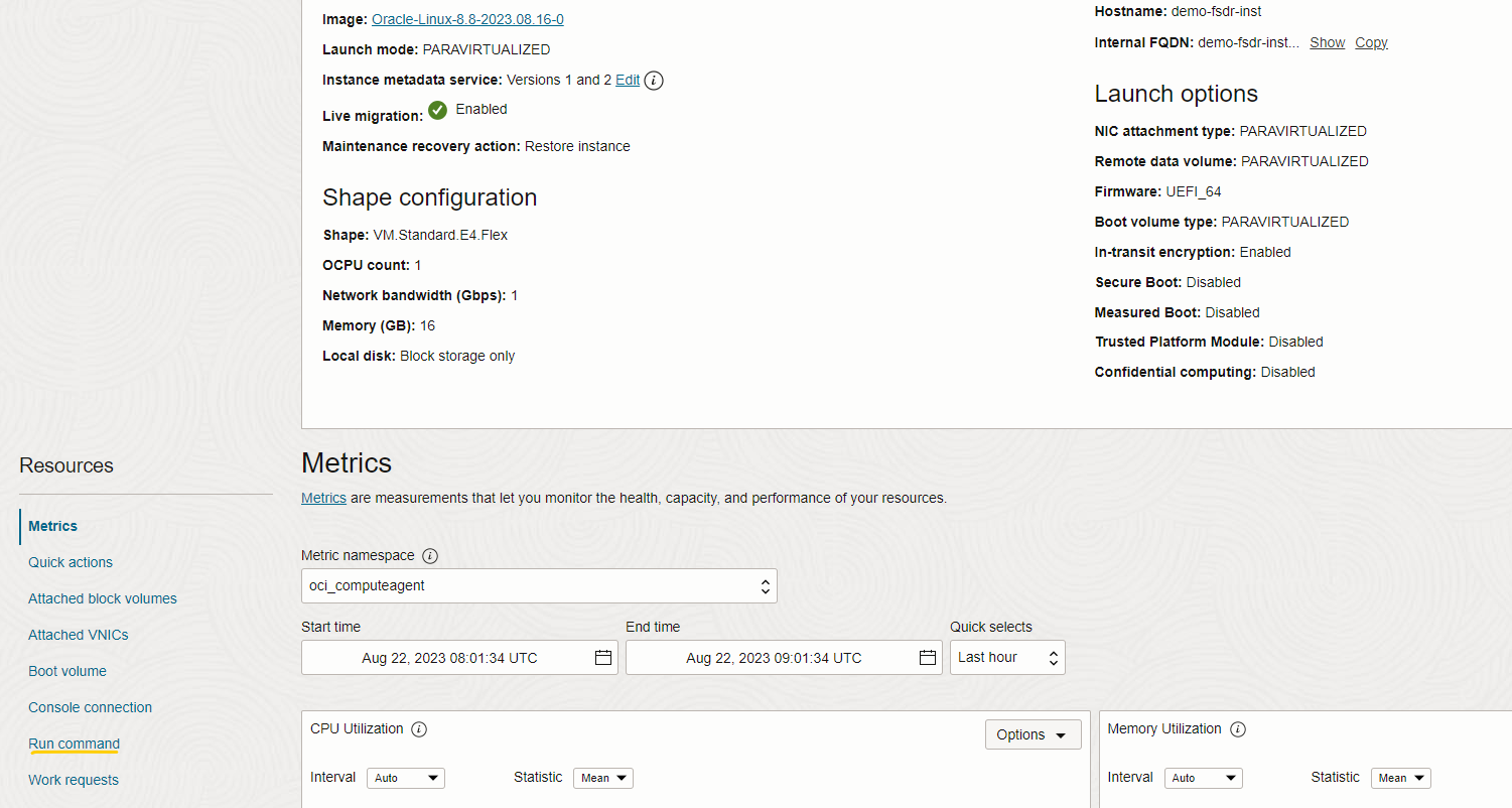

  9. OCIコンソールにログインし、demo-fsdr-inst VMに移動し、「Oracle Cloud Agent」タブを選択して、コンピュート・インスタンスのrunコマンド・ステータスに「Running」と表示されるようにします
    エージェント・ステータス
    ノート: ステータスが実行中でない場合は、Oracle Cloud Agentのトラブルシューティングを参照して問題を修正してください。コンピュート・インスタンスのrunコマンドのステータスが実行中である必要があります。

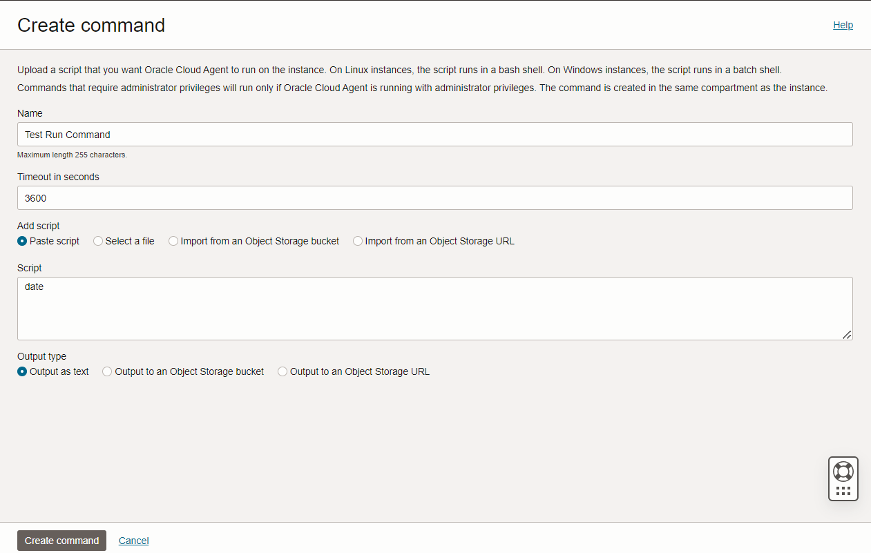

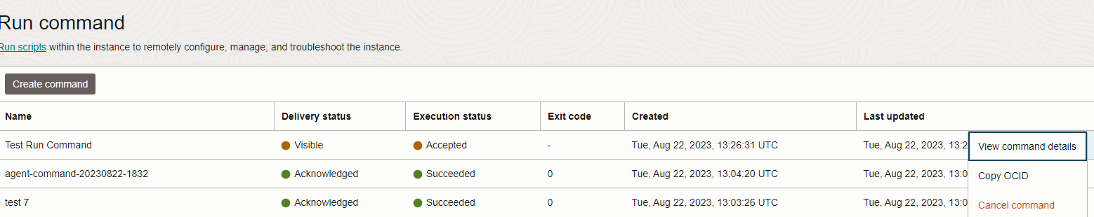

  10. Instances、demo-fsdr-inst、run Command、Create run Commandに移動します。
    `run`コマンド・ナビゲート

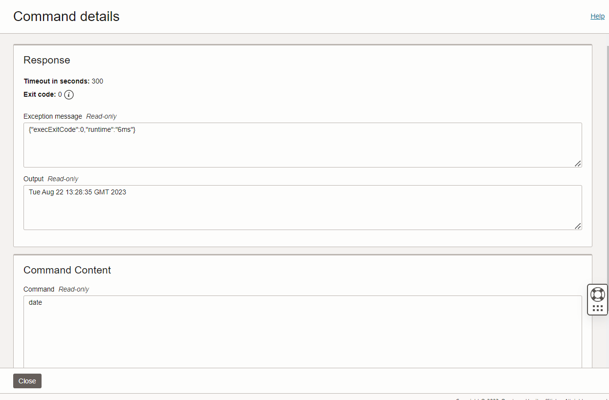

  11. runコマンドを次のようにテストします。
    `run`コマンドのテスト
  12. 右隅にある3つのドットをクリックして、コマンドのステータスを確認します。
    テスト・コマンド・ステータス
  13. 次に示すように、コマンドの出力とステータスが表示されます。
    テスト・コマンド成功ステータス

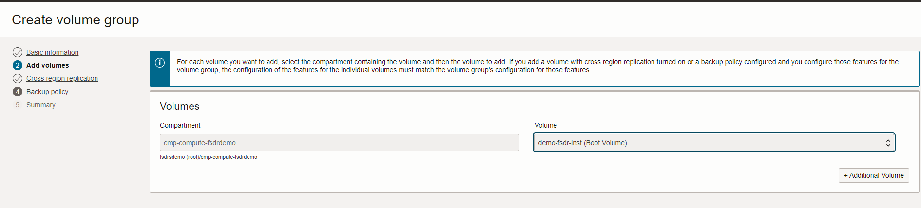

タスク4: プライマリでのボリューム・グループの作成(アッシュバーン)
  1. タスク1で作成したフル・スタック・ディザスタ・リカバリ管理者ユーザーを使用して、OCIコンソールにログインします。

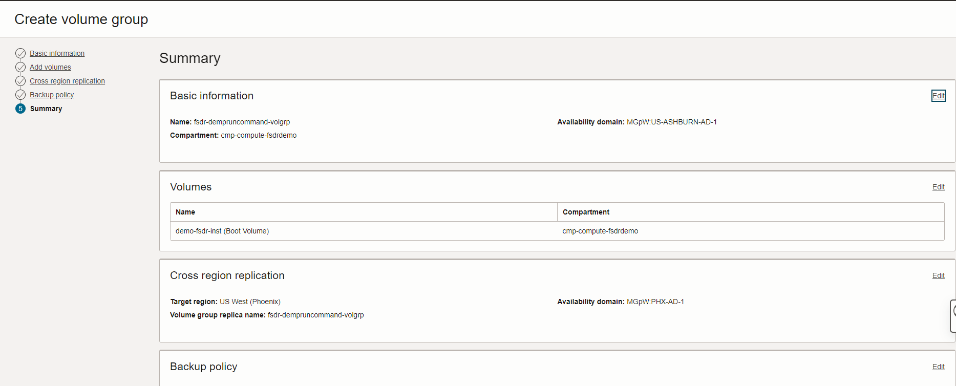

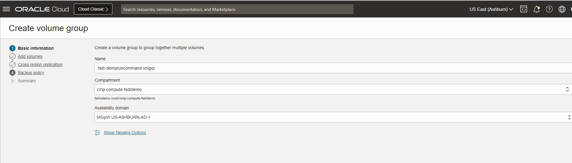

  2. 「Hamburger」メニューの「Primary」リージョン(アッシュバーン)で、「Migration & Disaster Recovery」、「Disaster Recovery」、「Disaster Recovery」グループ、「Create Disaster Recovery Protection group」の順に移動します。
    アッシュバーンでのボリューム・グループの作成
  3. Compute demo-fsdr-instのブートボリュームを追加します。
    アッシュバーンのブート・ボリュームの選択
  4. アッシュバーンからフェニックスへのリージョン間レプリケーションを有効にします。
    アッシュバーンのリージョン間レプリケーションの有効化
  5. 「Backup policy」を「None」のままにして、「Next」をクリックしてサマリーを確認します。
    ボリューム・グループ・サマリー

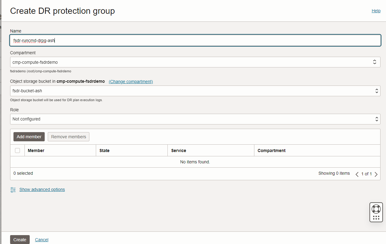

    アッシュバーンでのディザスタ・リカバリ保護グループの作成

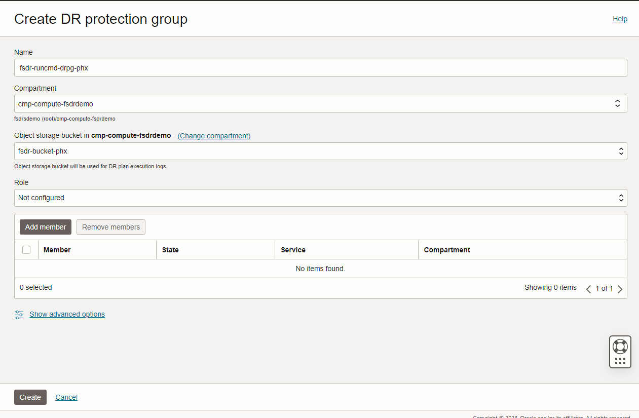

  3. 「ハンバーガー」メニューの「スタンバイ・リージョン(フェニックス)」で、「移行と障害回復」、「障害回復」、「障害回復保護グループ」、「障害回復保護グループの作成」の順に移動します。
    フェニックスでの障害回復保護グループの作成
    ノート: このチュートリアルの例では、プライマリ・リージョンとして「アッシュバーン」を選択し、スタンバイ・リージョンとして「フェニックス」を選択します。

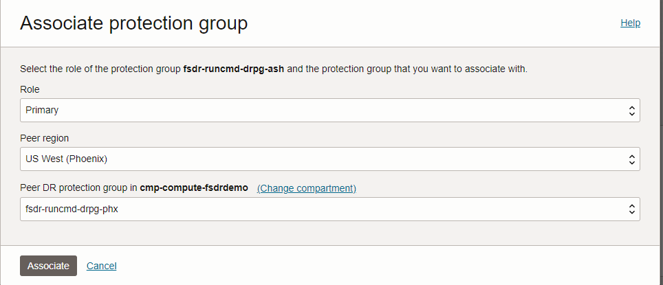

  4. プライマリ・リージョン(アッシュバーン)で、fsdr-runcmd-DRPG-ash DRPGを選択し、「関連付け」をクリックします。「プライマリ」、ピア・リージョン「米国西部(フェニックス)」、ピア障害回復保護グループ「fsdr-runcmd-drpg-phx」として「ロール」を選択し、「関連付け」をクリックします。
    プライマリおよびスタンバイの関連付け
    ノート: fsdr-runcmd-drpg-ashのロールを「プライマリ」として、fsdr-runcmd-drpg-phxを「スタンバイ」として検証します。

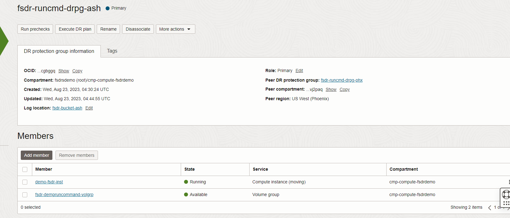

  5. プライマリ・リージョン(アッシュバーン)で、fsdr-runcmd-DRPG-ash DRPGを選択し、「メンバー」、「メンバーの追加」の順にクリックしてボリューム・グループとVMを追加します。
    アッシュバーンのプライマリ・メンバー

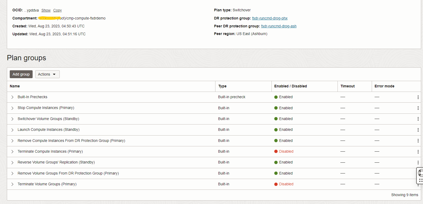

  6. 「プラン」をクリックし、次に示すように組込みプランが生成されていることを確認します。
    デフォルトの組込み計画

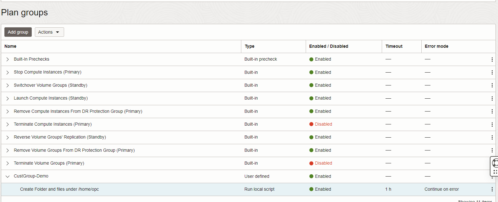

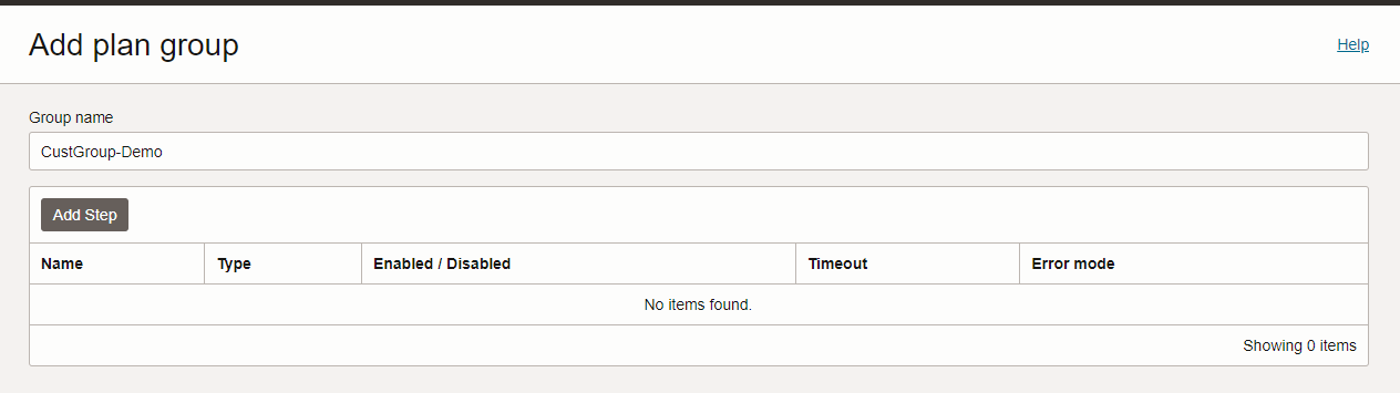

  2. 「プラン・グループ」で、「グループの追加」をクリックして、スイッチオーバーを実行するカスタム・プラン・グループを作成します。グループ名にCustGroup-Demoを指定します。
    PHXへのカスタム・グループ・スイッチオーバー

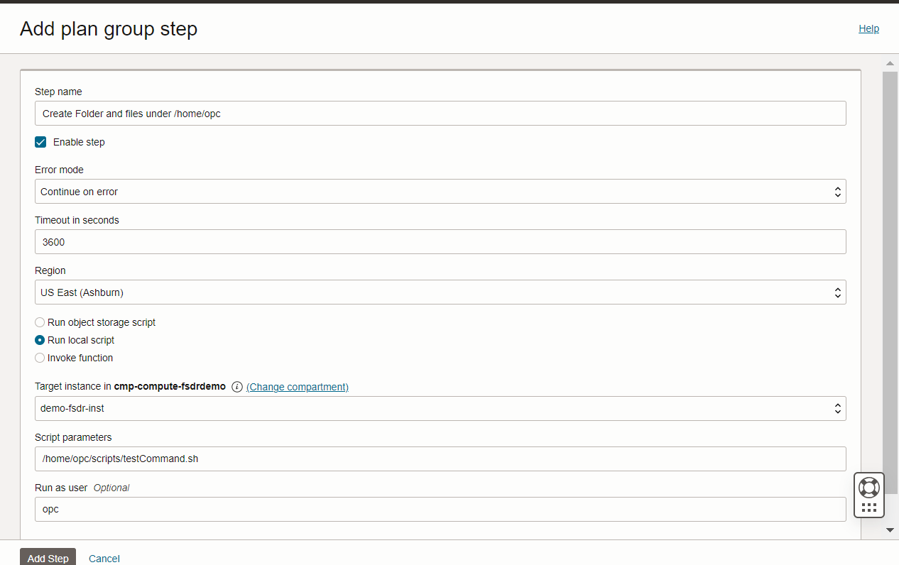

  3. 「ステップの追加」をクリックし、次のように詳細を追加します。プラン・グループにステップを追加します。
    PHXステップへのカスタム・グループ・スイッチオーバー
    • リージョンを「アッシュバーン」として選択してください。run local Scriptオプションを選択します。
    • ユーザー定義プラン・グループの作成中にフェニックスにVMがないことを考慮すると、アッシュバーン(プライマリ)としてリージョンを選択し、ターゲット・インスタンスをインストのデモVMとして選択します。フル・スタック・ディザスタ・リカバリではこれらのインスタンスが自動的にマップされ、スクリプトはフェニックスで新しく起動されたインスタンスで実行されます。
    • VMが作成されたコンパートメントで、demo-fsdr-instとしてVMを作成したターゲット・インスタンスを選択します。
    • 「スクリプト・パラメータ」に/home/opc/scripts/testCommand.shと入力します。
    • ユーザー・フィールドとしてopcをrunに入力します。
    • 「ステップの追加」をクリックして、追加されたステップを確認します。
      PHXステップへのカスタム・ステップ・スイッチオーバーが追加されました
    • ステップが追加されたことを確認し、「追加」をクリックします。
  4. スイッチオーバー計画グループを、前述のように正しい順序で検証します。

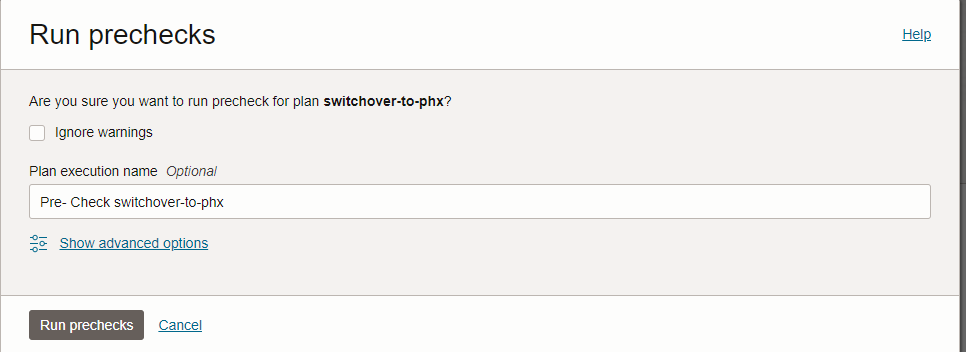

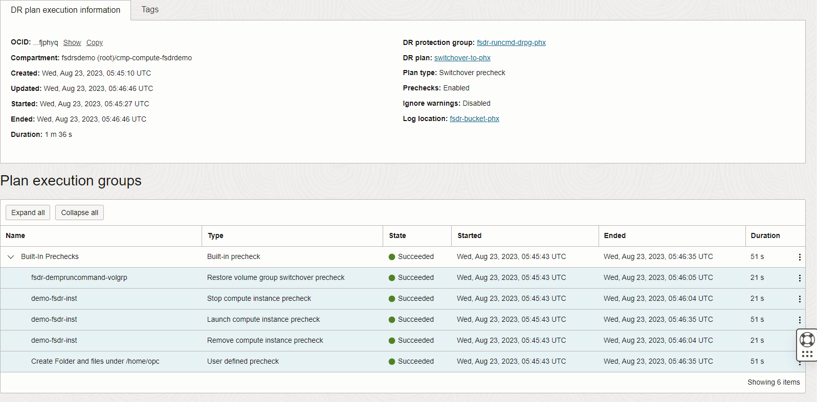

「事前チェックの実行」オプションでは、障害時リカバリ(障害時リカバリ)計画のすべてのステップを迅速に検証します。
  1. スイッチオーバー計画switchover-to-phxから、「事前チェックの実行」をクリックして「事前チェックの実行」ダイアログを起動します。
    スイッチオーバー事前チェック
    スイッチオーバー事前チェック・ステータス
    正常に完了したことを確認します。

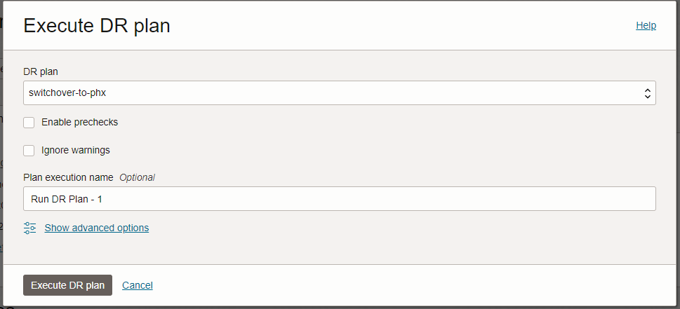

  2. スイッチオーバー計画switchover-to-phxから、「ディザスタ・リカバリ計画の実行」をクリックして計画を実行します。
    ディザスタ・リカバリ計画の実行
  3. プランのステータスを確認し、プランのすべてのステップが成功していることを確認してください。
    障害回復プラン・ステータスの実行

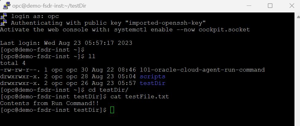

  4. スイッチオーバー計画が正常に実行されたら、フェニックスでインスタンスにログインし、testDirおよびtestFileが作成されていることを確認します。
    スイッチオーバー後のphx VMの検証
