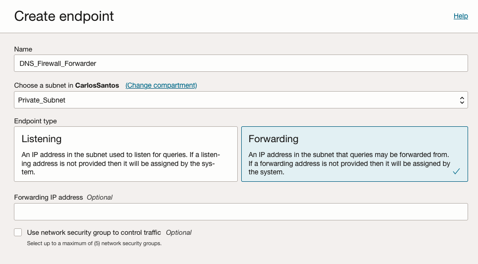

タスク2: 転送エンドポイントの構成
「リソース」で、「エンドポイント」および「エンドポイントの作成」をクリックします。
「エンドポイントの作成」ページで、次の情報を入力し、「エンドポイントの作成」をクリックします。
- 名前:名前を入力します。
- サブネット:フォワーダ・エンドポイントを配置するサブネットを選択します。
- エンドポイント・タイプ: 「転送」を選択します。
数分かかり、完了したらDNSフォワーダが作成されます。これにより、必要に応じてDNSファイアウォールへの問合せのリダイレクトを構成できます。

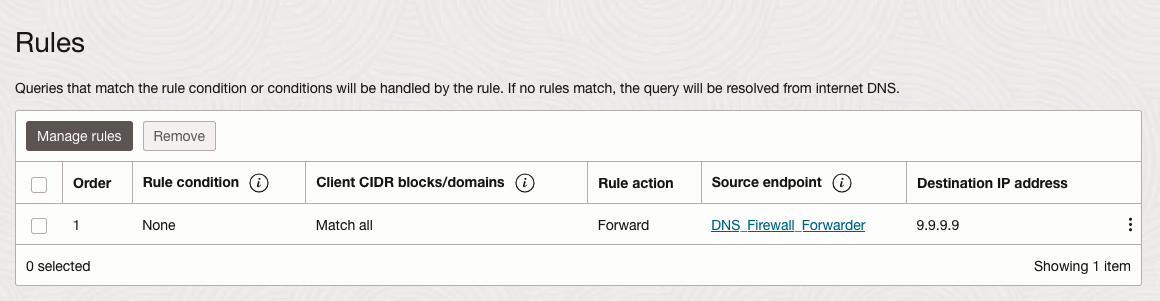

タスク3: リゾルバ・ルールの作成
無料のDNSファイアウォール・サービスの使用
リゾルバはルールを順序で評価し、最初の一致で停止することに注意してください。内部ドメインに他のルールがある場合は、そのルールが最後であるため、他のすべての問合せをDNSファイアウォールにリダイレクトできます。
このチュートリアルでは、Quad9サービスを使用します。これは、基本的に構成なしで非常に使いやすい無料サービスです。ControlDなどの他の無料サービスでは、複数のカテゴリの問合せをブロックするように構成できます。

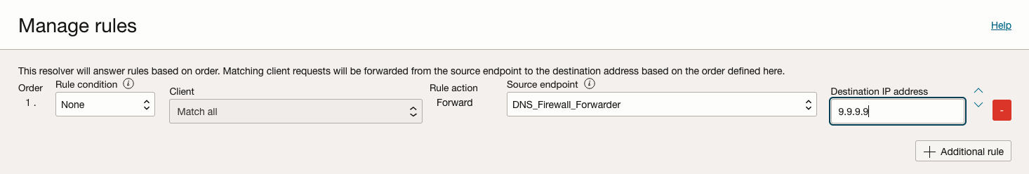

「リソース」で「ルール」および「ルールの管理」をクリックします。
「ルールの管理」ページで、次の情報を入力します。
ルール条件: 「なし」を選択すると、「すべて一致」クライアントが作成されます。これは、プライベート・ビューまたは前のルールによって解決されていないすべての問合せがリゾルバ・フォワーダに転送され、OCIインターネット・パブリック・リゾルバによって解決されないことを意味します。
ソース・ポイント:タスク2で作成したフォワーダ・エンドポイントを選択します。
宛先IPアドレス: Quad9 DNSサーバー
9.9.9.9
を使用します。
「変更の保存」をクリックし、リゾルバが更新されるまで数分待ちます。
すべてのインスタンス問合せは、Quad9 DNSファイアウォール・サービスに送信され、一部のインスタンスが悪意のあるIPに接続しようとするとブロックされます。

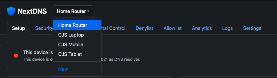

まず、アカウントが必要です。NextDNSは、1か月当たり最大300Kの問合せを含む無料層を提供します。これは、サービスをテストするのに十分以上である必要があります。アカウントを取得したら、ログインし、VCNの新しいプロファイルを作成します。
「新規」をクリックし、名前を入力します。

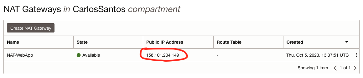

そのためには、(NATを介して)インターネットにアクセスできるインスタンスの1つにログインし、次のコマンドを実行してIPをプロファイルにリンクする必要があります。
[opc@linux-lab ~]$ curl https://link-ip.nextdns.io/d34ff7/fd11c0xxxxx67cab 158.101.204.149[opc@linux-lab ~]$
「拡張オプションの表示」、「リンクされたIP」をクリックし、プロファイルの正しいリンクを取得します。
このスクリプトは、OCI NAT GatewayのIPを返します。このIPは、すべての問合せを行うためにOCI DNSリゾルバによって使用されます。

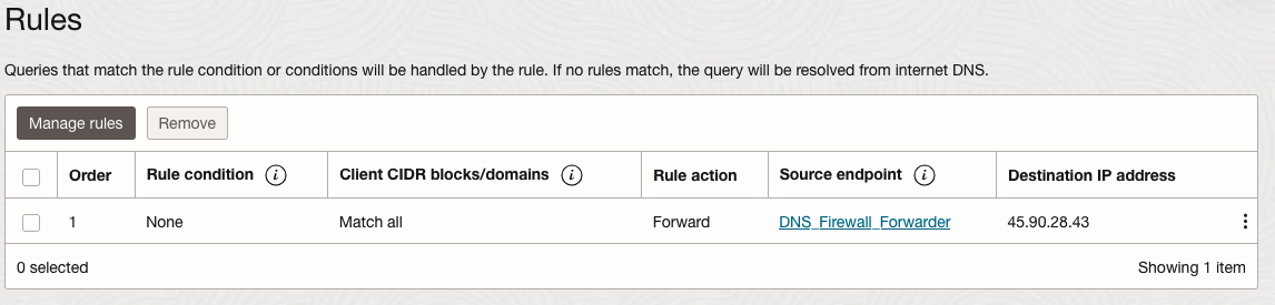

NextDNSリゾルバのIPv4 IPを指すように、リゾルバ・ルールで最後に1つの変更を行う必要があります。
VCNリゾルバ・ページで、「ルール」をクリックし、以前に追加したルールを削除して、IP
45.90.28.43
を指す新しいルールを作成します。OCI DNSリゾルバがこの変更で更新されると、このVCNでDNS問合せを行うすべての内部インスタンスは、NextDNSファイアウォール・サービスを使用します。

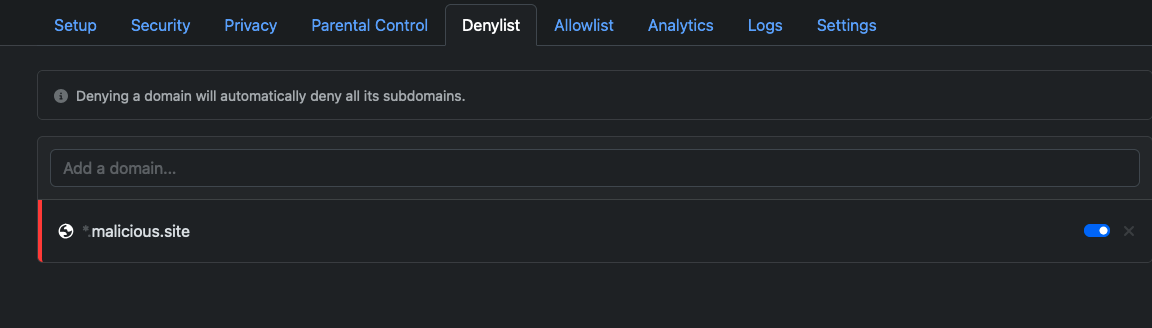

拒否リストの作成
拒否リストを作成し、それが機能するかどうかを確認します。NextDNSコンソールに移動し、作成したプロファイルを選択してDenyListをクリックします。ドメイン
malicious.site
を追加し、「Enter」をクリックします。内部インスタンスで、このドメインのIPを解決しようとします。

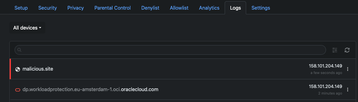

[opc@linux-lab ~]$ dig +short A malicious.site 0.0.0.0
予期したとおり、問合せはどのIPにも解決されず、
0.0.0.0
が戻されます。この上、問合せはログに記録されています。「分析」タブに、このプロファイルに対して行われたすべての問合せに関する情報が表示されます。これ以降、VCN内の内部インスタンスによって行われたすべての問合せは、リゾルバ・ルールを使用して問合せをDNSファイアウォールに転送します。
