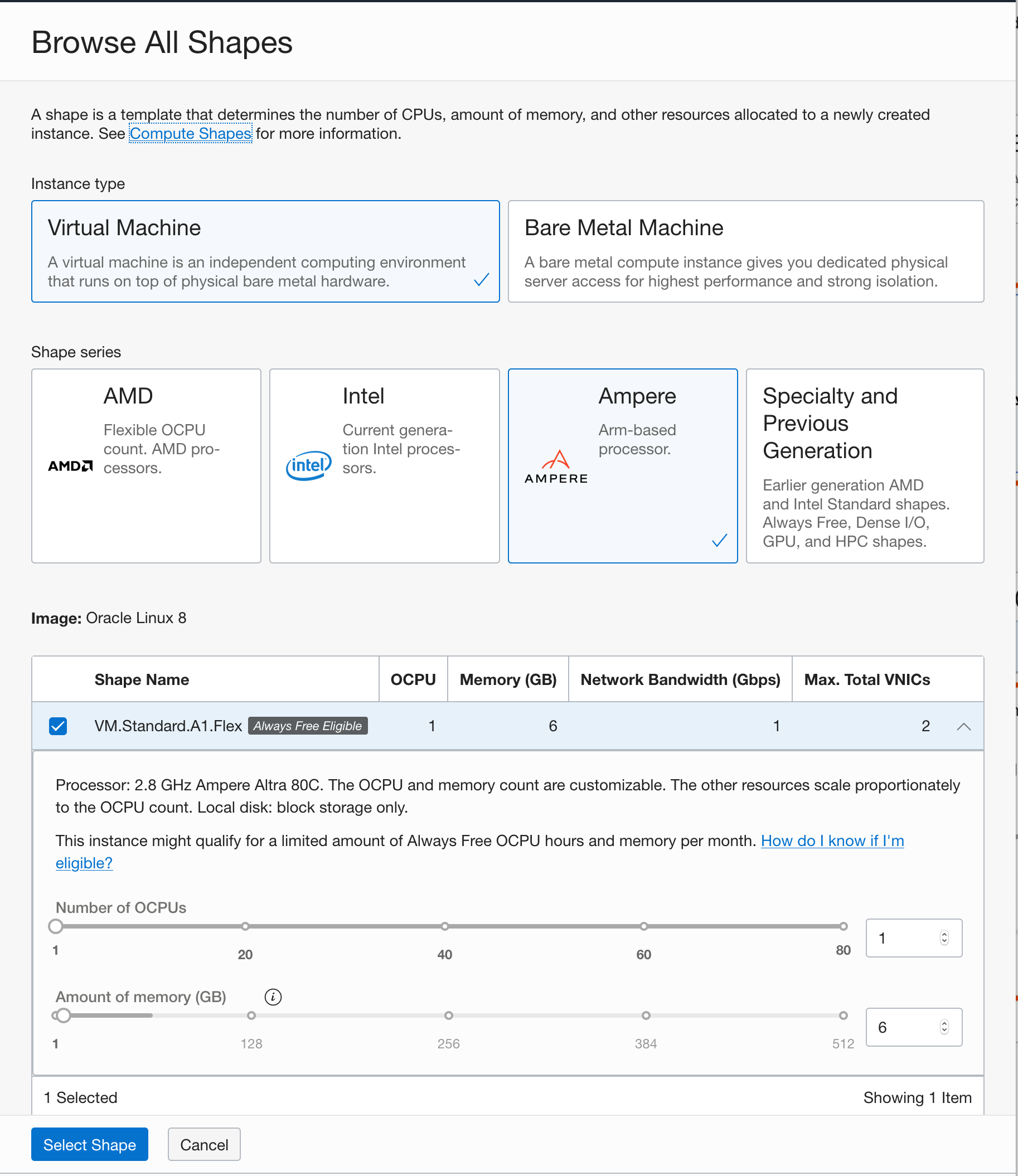

- 「シェイプの変更」ボタンをクリックして、使用可能なコンピュート・シェイプを表示します。

インスタンスのリソースを構成します。
- シェイプシリーズの選択でアンペレアームベースのプロセッサを選択します。
- Ampere Armベースのプロセッサを含むシェイプのリストから
VM.Standard.A1.Flex
シェイプを選択します。アンペアのA1シェイプは柔軟で、コア数およびメモリーの量を変更できます。VM用に1コアと6GBのメモリーを選択します。

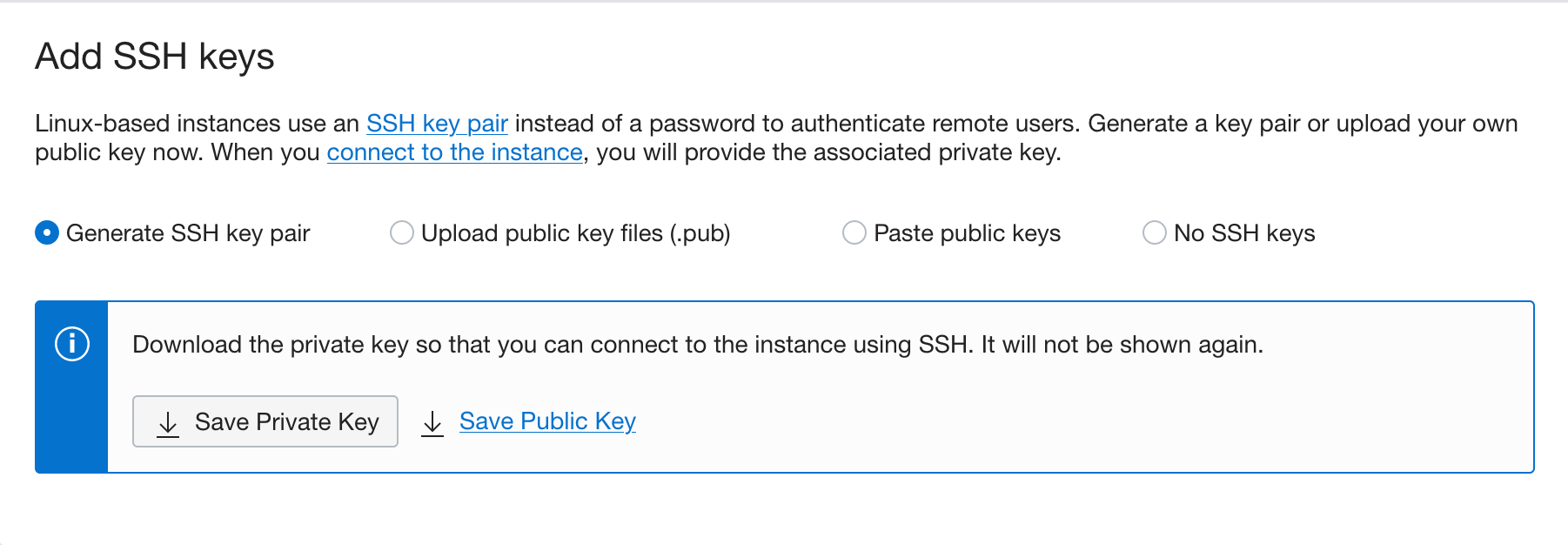

SSHキー・ペアを生成してダウンロードします。このステップは省略可能ですが、後の保守とアップグレードには特にお薦めします。また、使用するキーペアがすでにある場合は、公開キーを持ち込むこともできます。SSHキーの生成方法を知りたい場合は、「SSHキーの生成」チュートリアルの手順に従ってください。

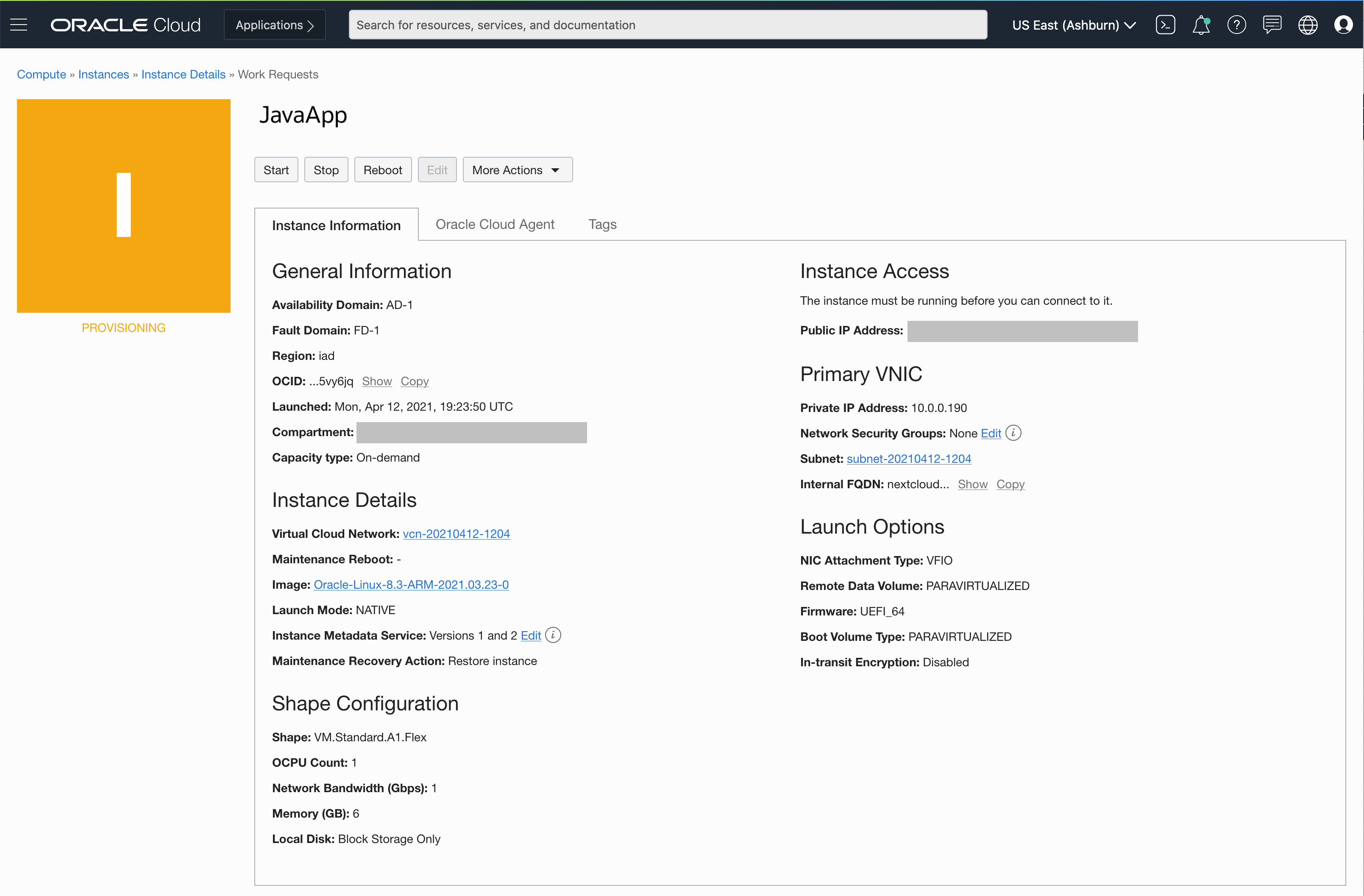

「作成」をクリックしてネットワーキング・リソースを作成し、コンピュート・インスタンスを起動します。
図起動インスタンスの説明

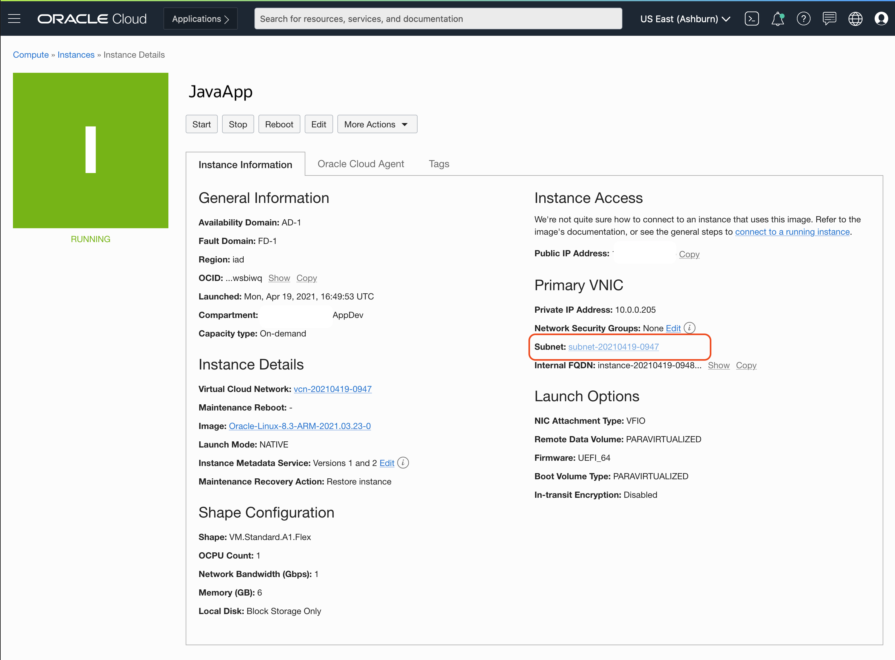

作成したインスタンスのインスタンス詳細ページをナビゲートします。コンピュート > インスタンス > 作成したインスタンスをクリック
サブネット
「図選択サブネットの説明」をクリックして、インスタンスがアタッチされているサブネットに移動します
サブネット・ページで、デフォルトのセキュリティ・リストをクリックして詳細を表示し、構成します。
