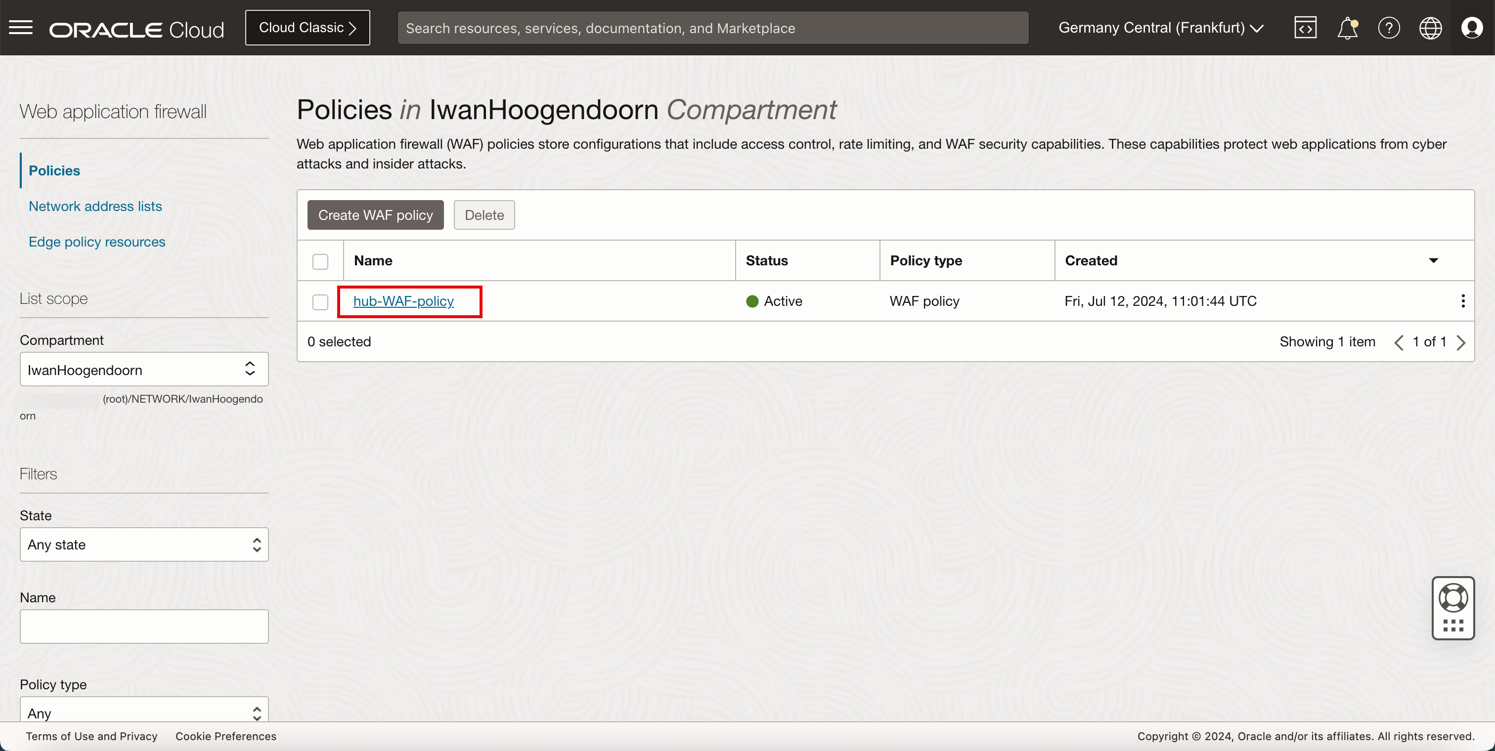

OCIコンソールにログインし、Web Application Firewallに移動して、このチュートリアルで作成したポリシー(タスク6: OCI Web Application Firewallのインストールおよび構成)を選択します。
「アクセス制御」および「リクエスト制御の管理」をクリックします。
- 「編集」をクリックして、アクセス・ルールを編集します。
- 「アクション名」を「事前構成済の許可アクション」に変更して、すべてのトラフィックを許可します。
- 「変更の保存」をクリックします。

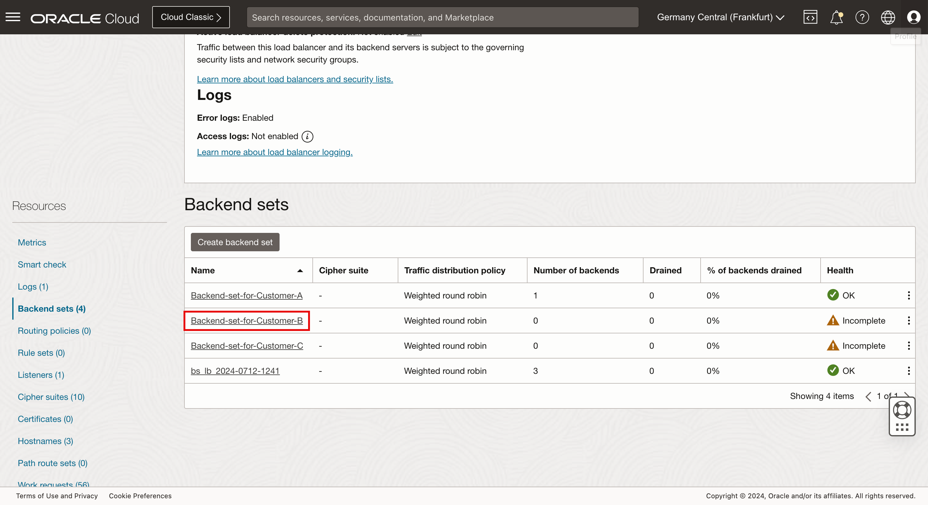

- すべてのバックエンド・セットがすべての顧客に対して作成されることに注意してください。
- 「ヘルス」に「未完了」と表示されています。これは、ヘルス・チェックを実行できる実際のバックエンドを指定する必要があるためです。

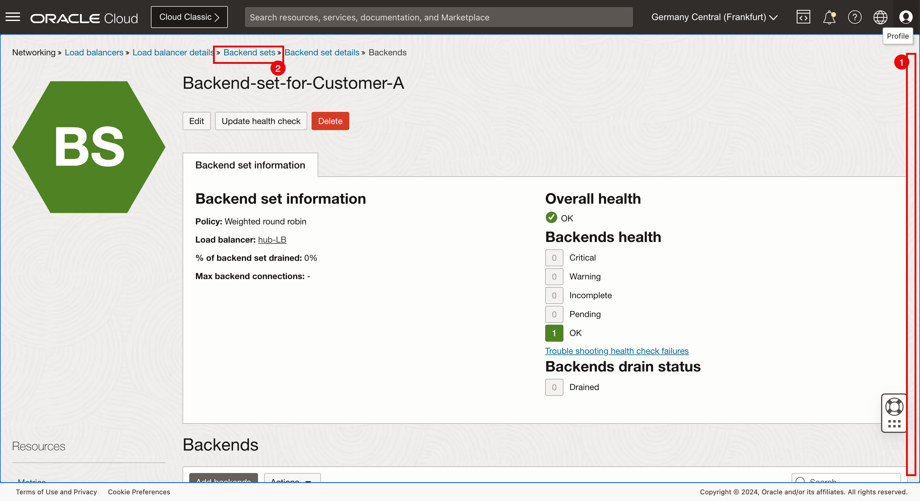

顧客Aのバックエンド・セットをクリックします。
下へスクロール
- 「バックエンド」をクリックします。
- 「バックエンドの追加」をクリックします。
- スポークVCN Aでホストされているインスタンスを選択します。
- 「追加」をクリックします。
作業リクエストが送信されたことに注意してください。「閉じる」をクリックします。
インスタンスをバックエンド・セットに追加すると、初期ヘルス・ステータスは保留中になります。
数分後、「ヘルス」ステータスが「OK」に変わります。

顧客Bのバックエンド・セットをクリックします。
- 「バックエンド」をクリックします。
- スポークVCN Bでホストされているインスタンスを選択します。
- 「追加」をクリックします。
作業リクエストが送信されたことを確認します。「閉じる」をクリックします。

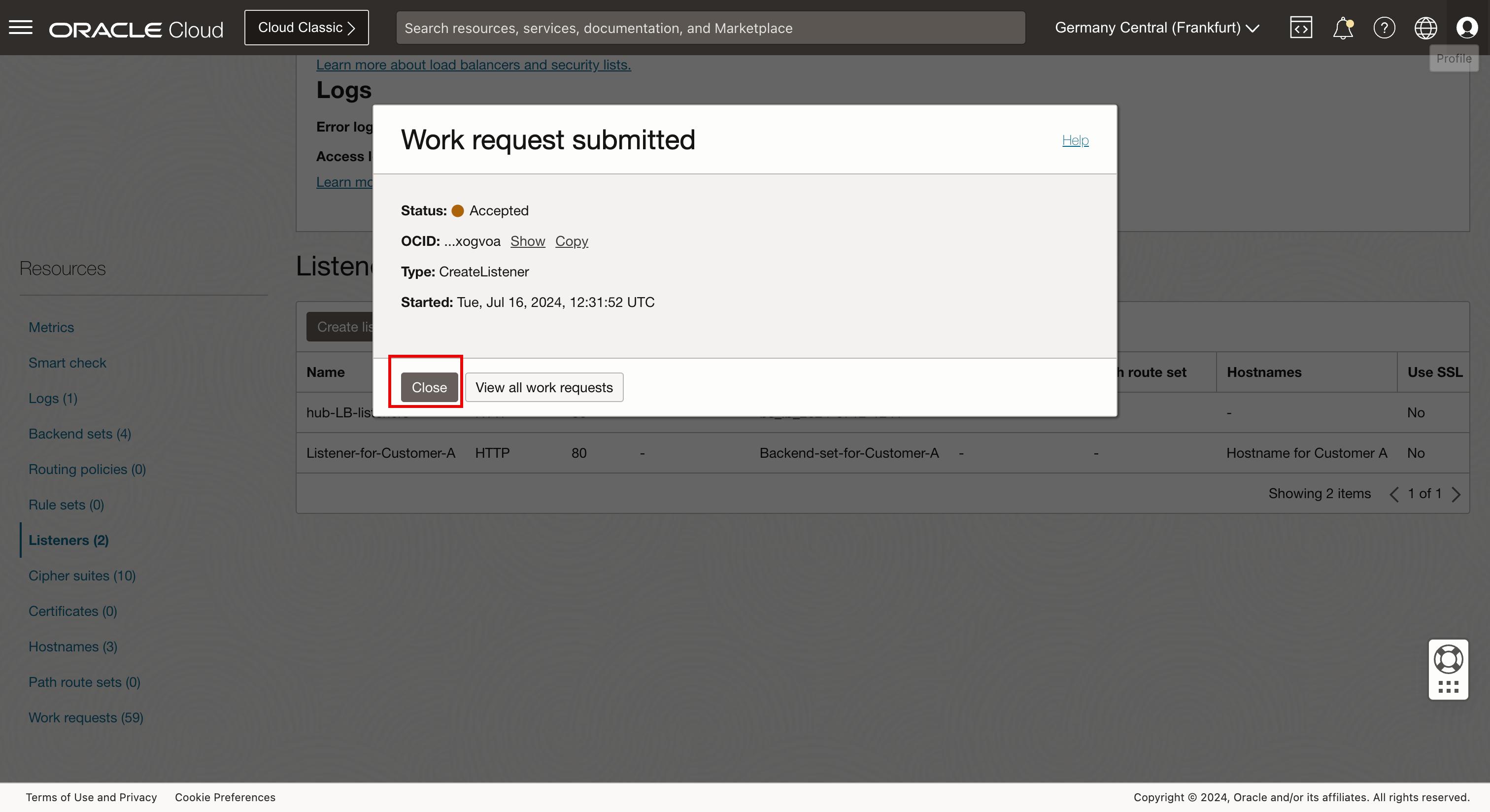

- 「リスナーの作成」をクリックします。
- 名前: 顧客Aのリスナー名を入力します。
- プロトコル: 「HTTP」を選択します。
- ポート: 80を入力します。
- ホスト名:タスク3で作成した顧客Aのホスト名を選択します。
- バックエンド・セット:タスク3で作成した顧客Aのバックエンド・セットを選択します。
- 顧客Aのリスナーが正常に作成されたことに注意してください。
