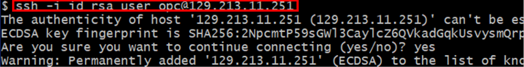

  7. 次のコマンドを入力します。
    bash
    ssh -i id_rsa opc@PUBLIC_IP_OF_COMPUTE
    ヒント:「権限拒否エラー」が表示された場合は、SSHコマンドで-iを使用していることを確認してください。コマンドを入力する必要があります。SSHコマンドをコピーして貼り付けないでください。
  8. セキュリティ・メッセージのプロンプトが表示されたら、yesと入力します。
    セキュリティ・メッセージ
  9. プロンプトにopc@<COMPUTE_INSTANCE_NAME>が表示されることを確認します。

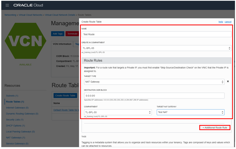

VCN内にルート表を作成します。
  1. OCIコンソールに切り替えます。「OCIサービス」メニューから、「ネットワーキング」の下の「仮想クラウド・ネットワーク」をクリックします。VCNを検索し、VCN名をクリックしてVCNの詳細を表示します。
  2. 「NATゲートウェイ」をクリックします。
  3. 「ルート表」「ルート表の作成」の順にクリックします。ダイアログ・ボックスに入力します。
    • コンパートメントに作成:このフィールドのデフォルト値は現在のコンパートメントです。正しいコンパートメントが選択されていることを確認してください
    • 名前:名前を入力します
    +Additional「ルート・ルール」をクリックします
    • ターゲット・タイプ: 「NATゲートウェイ」を選択します
    • 宛先CIDRブロック: 0.0.0.0/0と入力します
    • コンパートメント:正しいコンパートメントが選択されていることを確認します
    • ターゲットNATゲートウェイ: VCNのNATゲートウェイを選択します
  4. 「ルート表の作成」をクリックします。
    ルート表の作成

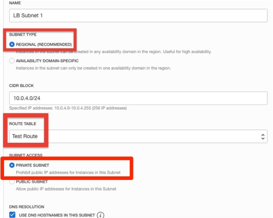

  5. VCN名をクリックして、VCNの詳細を表示します。サブネットの作成をクリックします。ダイアログ・ボックスに入力します。
    • 名前:名前を入力します
    • サブネット・タイプ:地域
    • CIDRブロック: CIDR (例: 10.0.5.0/24)
    • ルート表:以前に作成されたルート表を選択します
    ノート: デフォルト・ルート表を選択しないでください。これを行うには、このサブネット内のコンピュート・インスタンスのすべてのルーティングがNATゲートウェイを経由します。
    • サブネット・アクセス:プライベート・サブネット
    • DHCPオプション:デフォルトを選択します
    • セキュリティ・リスト:以前に作成したセキュリティ・リストを選択します
  6. その他のオプションはデフォルトのままにし、「サブネットの作成」をクリックします。

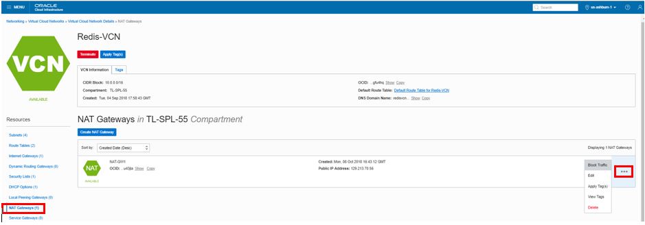

    プライベート・サブネットのコンピュート・インスタンスにはインターネット・アクセスがあります。トラフィックは、VCNで作成およびアタッチしたNATゲートウェイを介してルーティングされるため、これが発生する可能性があります。次に、NATゲートウェイのトラフィック・トグル機能を使用して、1回のクリックでトラフィックをブロック/許可する。
  16. OCIコンソール・ウィンドウに切り替えます。VCNの詳細ページで、「NATゲートウェイ」をクリックします。
  17. 「アクション」アイコンにカーソルを置き、「ブロック・トラフィック」を選択します。
  18. SSHセッションにプライベート・コンピュート・インスタンスに切り替えて、コマンドping 8.8.8.8を入力します(まだ実行されていない場合)。レスポンスがないことを確認します。
    Nat Gateways
  19. OCIコンソール・ウィンドウに戻り、前述のステップを使用して「トラフィックの許可」を選択します。SSHセッションに戻り、pingレスポンスを受信していることを確認します。
