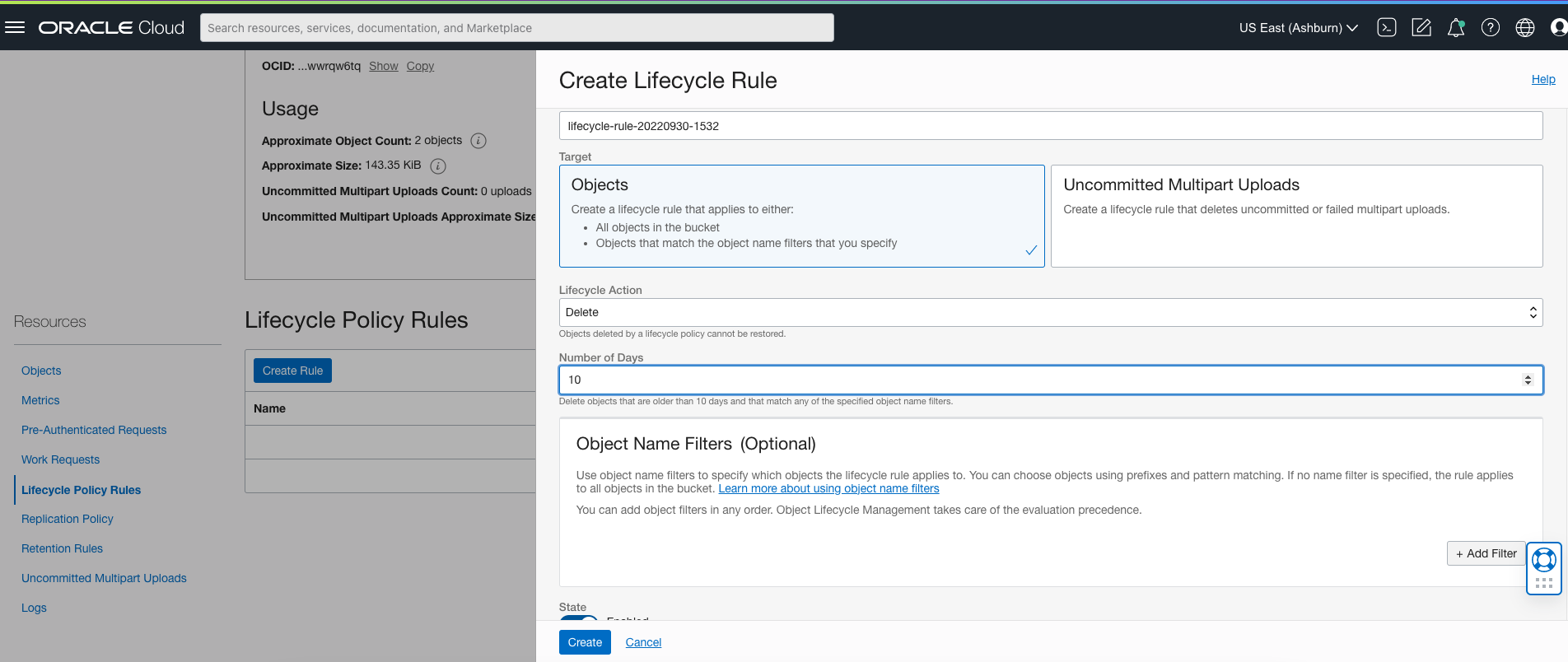

OCIコンソール/CLIでの一括削除ライフサイクル・ルールの作成
ライフサイクル・ルールはOCIコンソールを使用して作成できます。これは、バケットをクリックし、サイドの「ライフサイクル・ポリシー・ルール」タブをクリックすることで実行できます。次に、ユーザーがルールを構成できるダイアログ・ボックスが開きます。

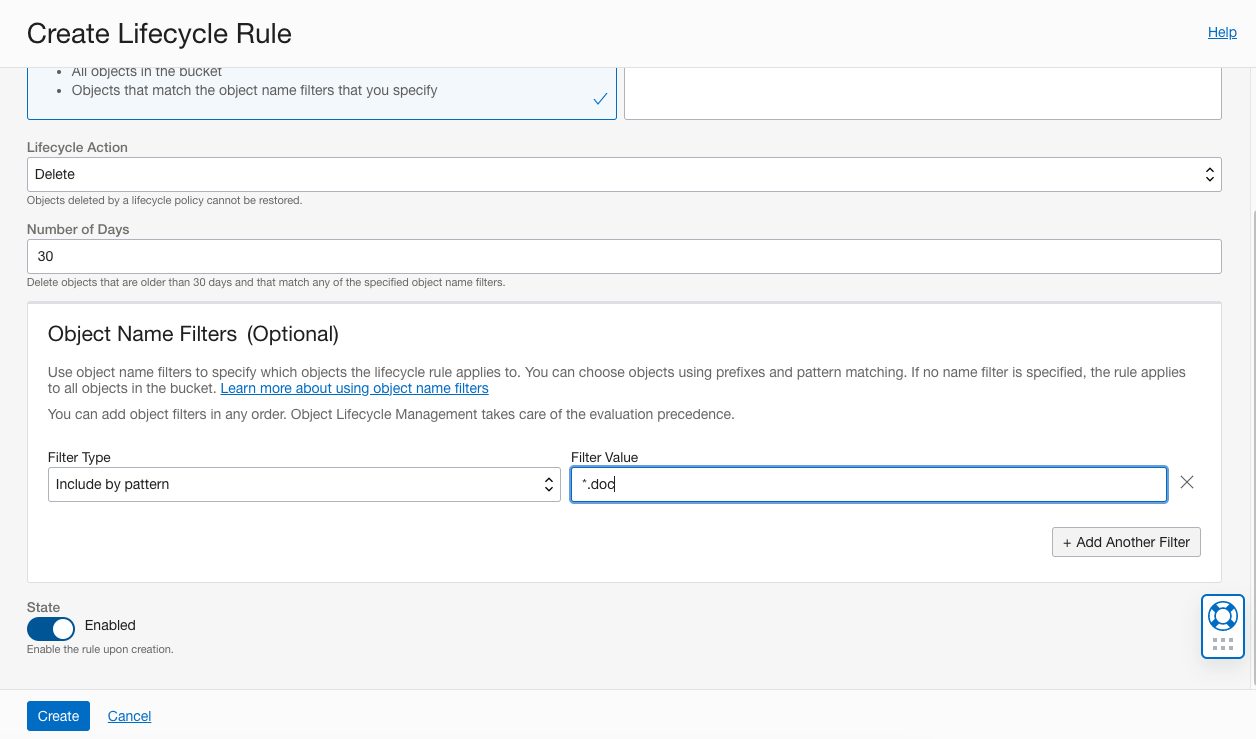

パターン照合(包含)による一括削除ライフサイクル・ルールの作成
OCIコンソールで、オブジェクト名フィルタを指定して、パターン一致(包含)によってオブジェクトを削除できます。次のスクリーンショットは、すべての.doc
ファイル・タイプを削除するライフサイクル・ルールを示しています。
