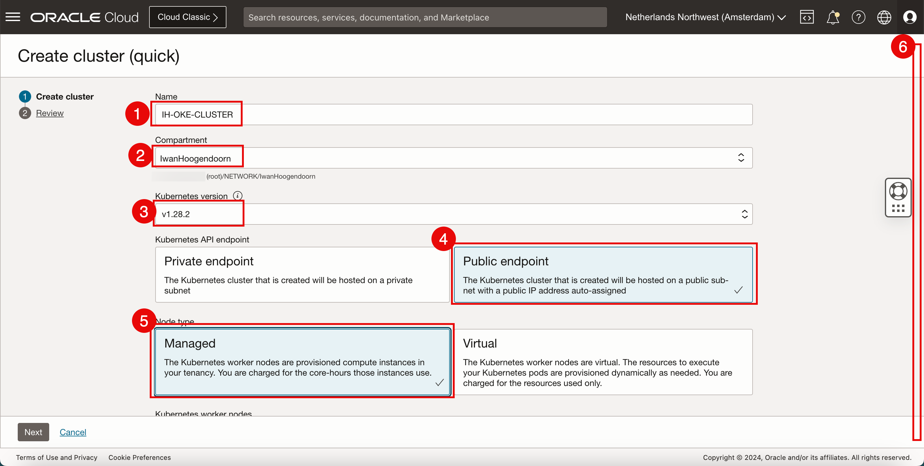

「クラスタの作成(クイック)」ページで、次の情報を入力します。
- クラスタの「名前」を入力します。
- 「コンパートメント」を選択します。
- Kubernetesバージョンを選択します。
- Kubernetes APIエンドポイントをパブリック・エンドポイントに選択します。
- 「管理対象ノード・タイプ」を選択します。
- 下へスクロール
- Kubernetesワーカー・ノードをプライベート・ワーカーとして選択します。
- 下へスクロール
- ノード数(ワーカー・ノード)のデフォルトは3のままにします。
- 「次」をクリックします。

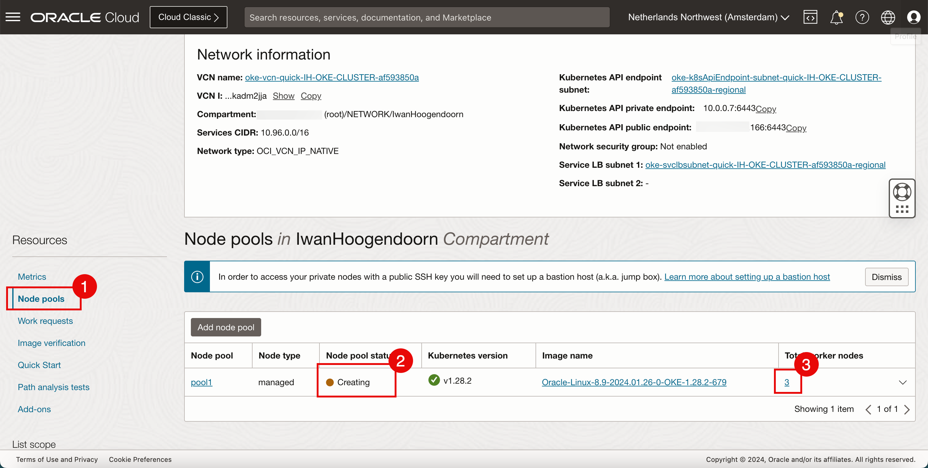

- 「ノード・プール」をクリックします。
- プール内のワーカー・ノードがまだ作成されていることを確認します。
- ワーカー・ノードの3をクリックします。
すべてのノードのステータスが「未準備」であることを確認します。
数分後、それらは準備完了になります。

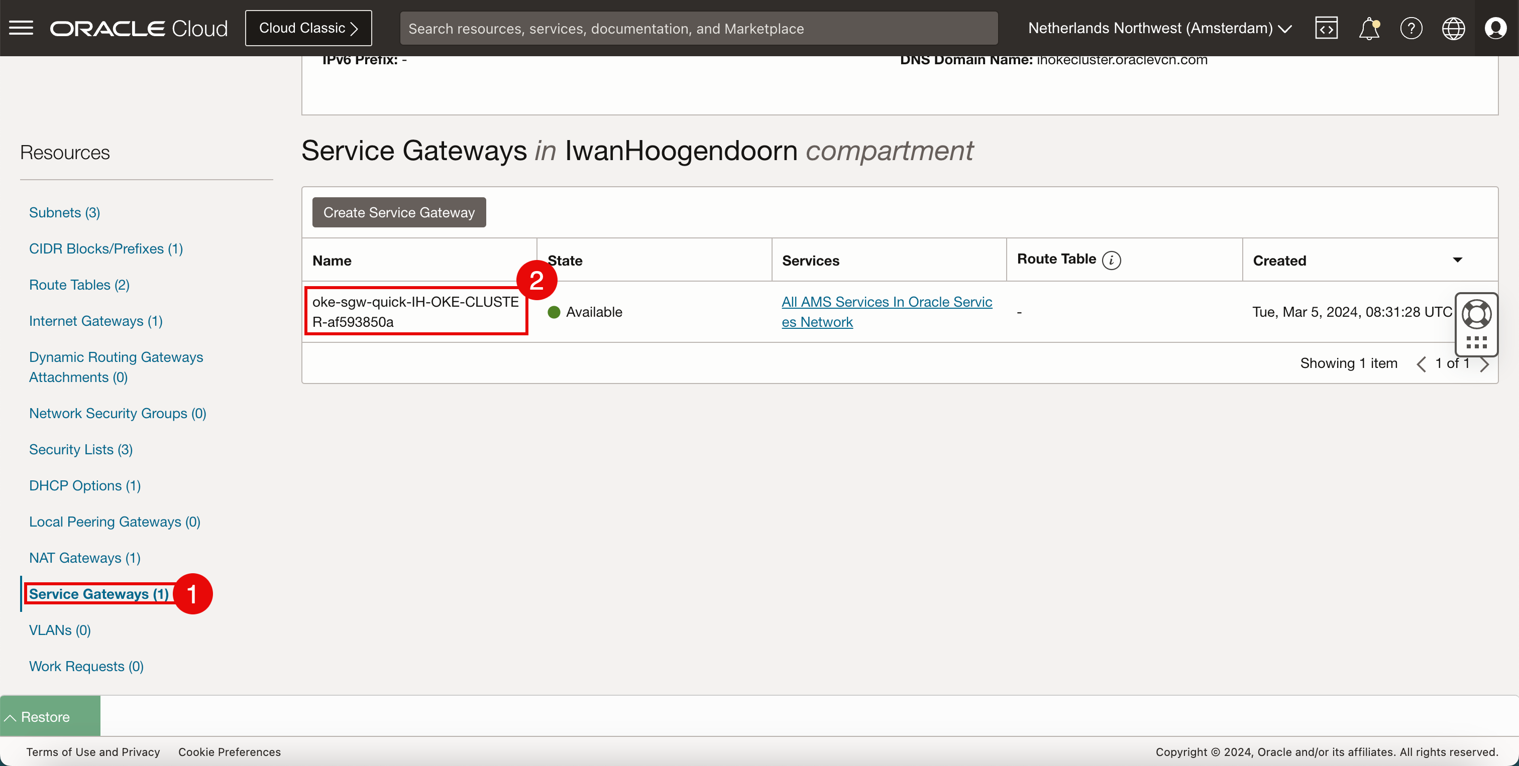

- 「サービス・ゲートウェイ」をクリックして、インターネット・ゲートウェイまたはNATゲートウェイにデータを公開せずに、特定のOracleサービスへのプライベート・アクセスを提供するサービス・ゲートウェイを確認します。
- サービス・ゲートウェイは1つのみであることに注意してください。

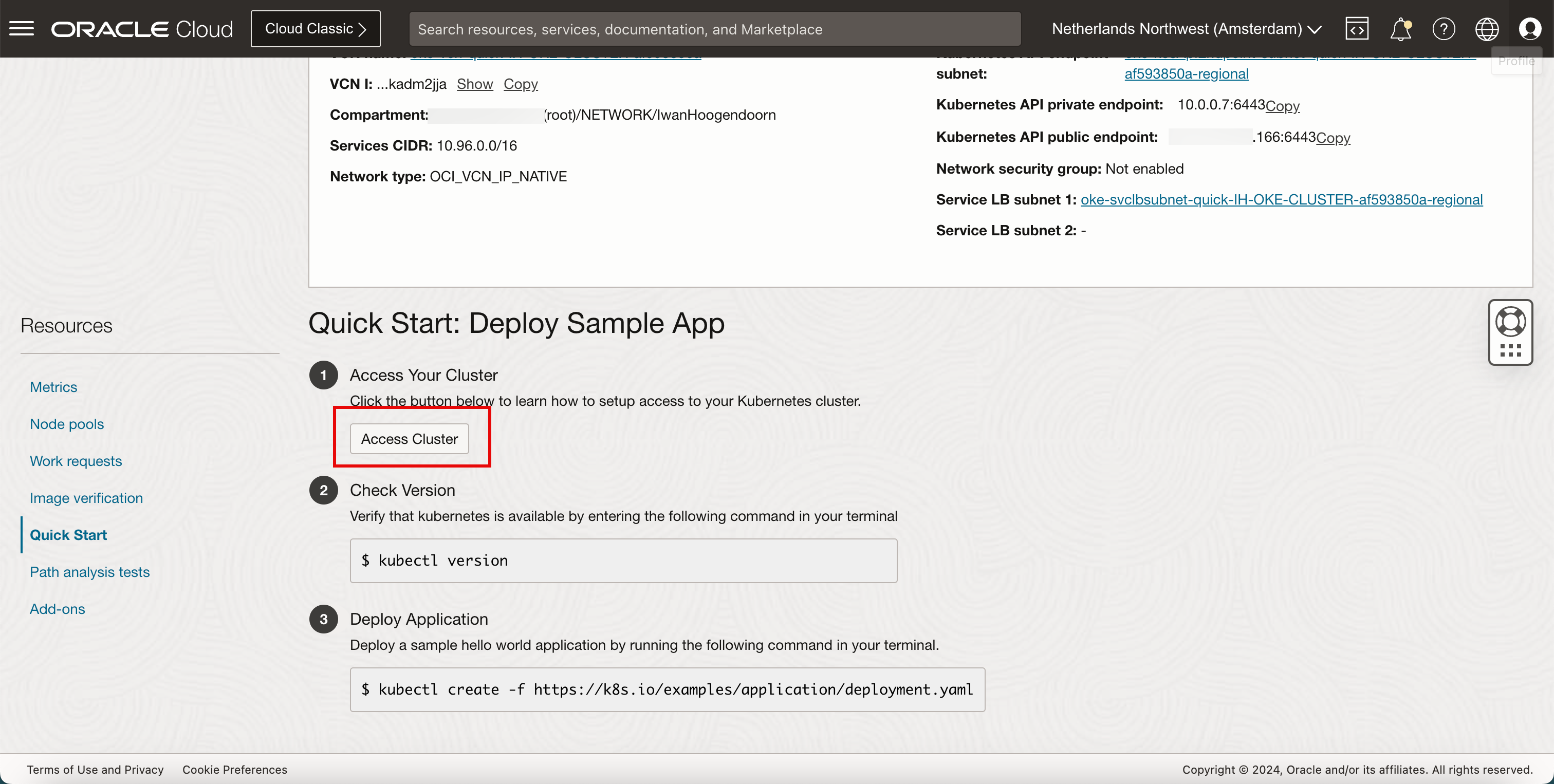

タスク3: CLIを使用したKubernetesクラスタの実行の確認
OCIコンソールを開き、ハンバーガー・メニューをクリックして、「開発者サービス」、「Kubernetesクラスタ(OKE)」に移動します。タスク1で作成したKubernetesクラスタをクリックします。
- 下へスクロール
- 「Quick Start」をクリックします。
「クラスタへのアクセス」をクリックします。

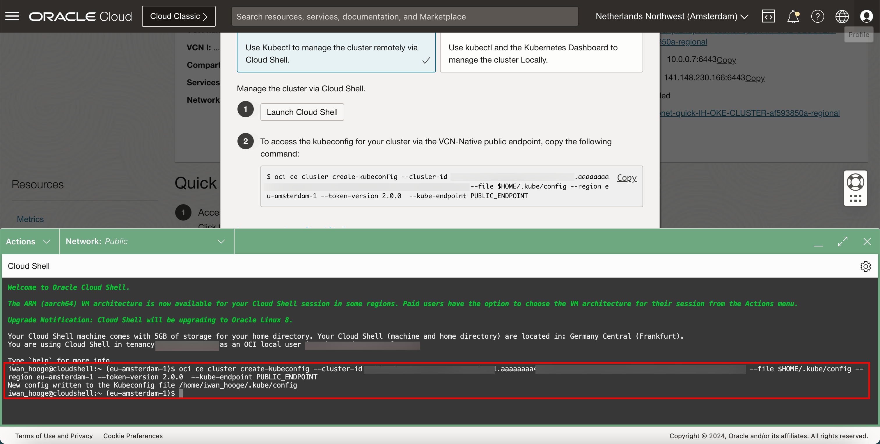

- 「Cloud Shell Access」を選択します。
- 「コピー」をクリックして、Kubernetesクラスタへのアクセスを許可するコマンドをコピーします。
- 「クラウド・シェルの起動」をクリックします。
次の図は、OCI Cloud Shellを使用してOKEクラスタで管理を実行するための接続方法を示しています。
OCI Cloud Shellが起動します。
バックグラウンドで何が起こっているかについての情報メッセージが表示されます。
この場合、OCI Cloud Shellを別のCPUアーキテクチャで実行できます。
「閉じる」をクリックして、この情報メッセージを閉じます。
OCI Cloud Shellを使用してKubernetesクラスタにアクセスする準備ができました。
上記でコピーしたコマンドをこのタスクに貼り付けます。

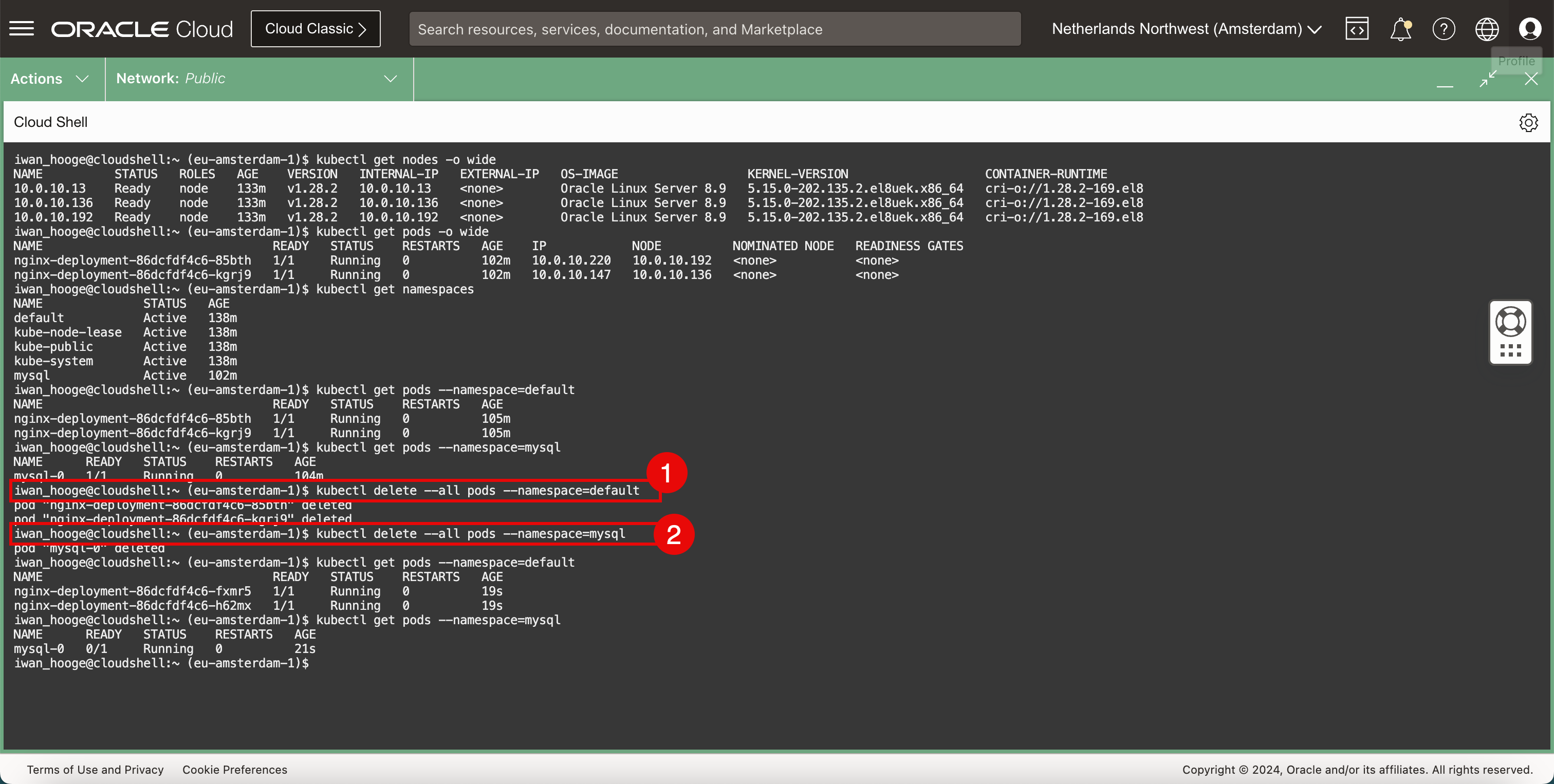

タスク6: ポッドおよびネームスペースのクリーン・アップ
デフォルトのネームスペース(Nginx)にアプリケーションをデプロイし、新しいネームスペース(MySQL)に別のアプリケーションをデプロイしました。Helmチャートを使用して、必要なときにいつでも新しい環境を開始できるように環境をクリーンアップしましょう。
次のコマンドを使用して、すべてのワーカー・ノードを取得します(クラスタ全体)。
kubectl get nodes -o wide -
現在の(デフォルト)ネームスペースで実行中のすべてのポッドを取得するには、次のコマンドを使用します。
kubectl get pods -o wide -
次のコマンドを実行して、すべてのネームスペースを取得します。
kubectl get namespaces -
次のコマンドを実行して、現在の(デフォルト)ネームスペースで実行中のすべてのポッドを具体的に取得します。
kubectl get pods --namespace=default -
次のコマンドを実行して、MySQLネームスペースで実行中のすべてのポッドを特に取得します。
kubectl get pods --namespace=mysql
次のコマンドを実行して、デフォルト・ネームスペース内のすべてのデプロイメントまたはポッドを削除します。
kubectl delete --all deployments --namespace=default -
次のコマンドを使用して、デプロイメントまたはポッドが削除されているかどうかを確認します。
次のコマンドを使用して、MySQLネームスペースで実行中のすべてのポッドを特に取得します。これが存在するかどうかを確認します。
次のコマンドを実行して、すべてのデプロイメントまたはポッドおよび完全なMySQLネームスペースを削除します。
kubectl delete namespace mysql -
このコマンドを使用して、すべてのネームスペースを収集し、MySQLネームスペースが削除されているかどうかを確認します。
