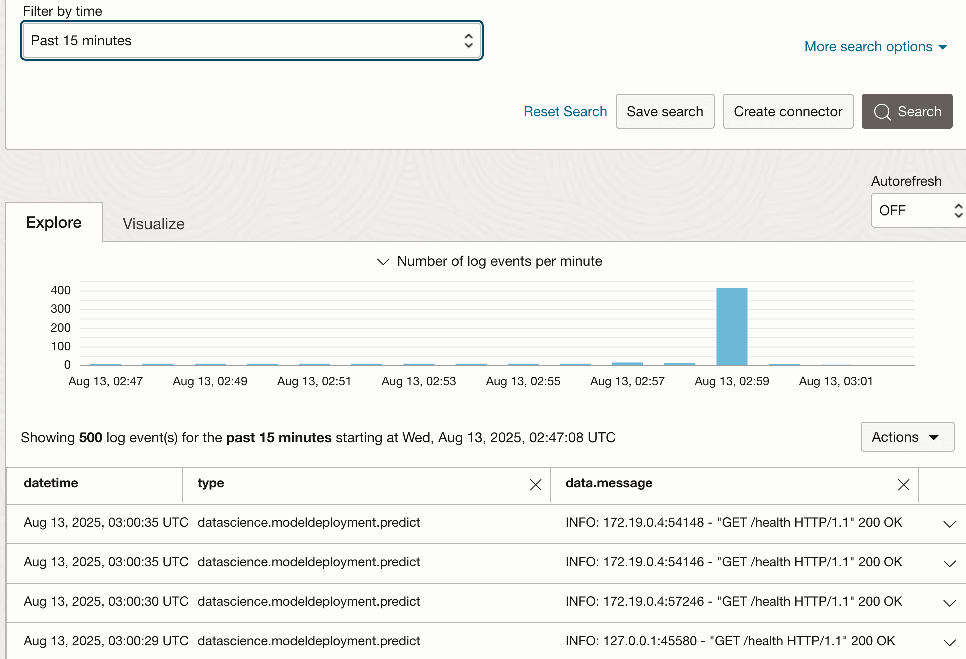

このbashループを使用して、モデルのエンドポイントを100回10秒でコールします。
for i in $(seq 1 100); do oci raw-request --http-method POST --target-uri $endpoint --request-body "$request_body" --auth resource_principal & echo $i sleep 0.1 done -
「デプロイメント」→「デプロイしたばかりのモデル」→「ログ」にナビゲートして、モデルのエンドポイントに送信されたトラフィックを表示します。

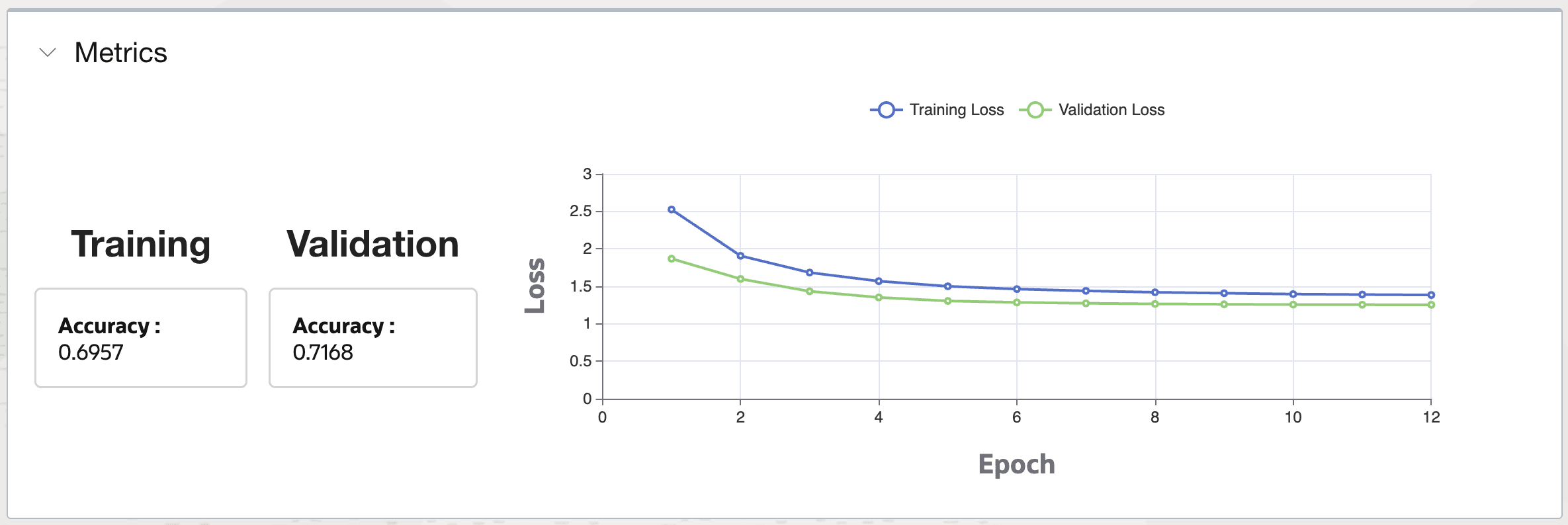

ファインチューニングはA10.2で約60分かかるため、「端末でログを開く」をクリックしてファインチューニング・ジョブのログを監視します。
「メトリック」セクションで、ファインチューニング・モデルの学習曲線を表示します。適切にチューニングされたモデルには、エポックの増加に伴って下降し、次に高原となる検証損失曲線があります。

このbashループを使用して、モデル・エンドポイントを100回コールします:
ファインチューニング/デプロイされたモデルの「ログ」をクリックして、そのモデルのエンドポイントへの最近のトラフィックを表示します。

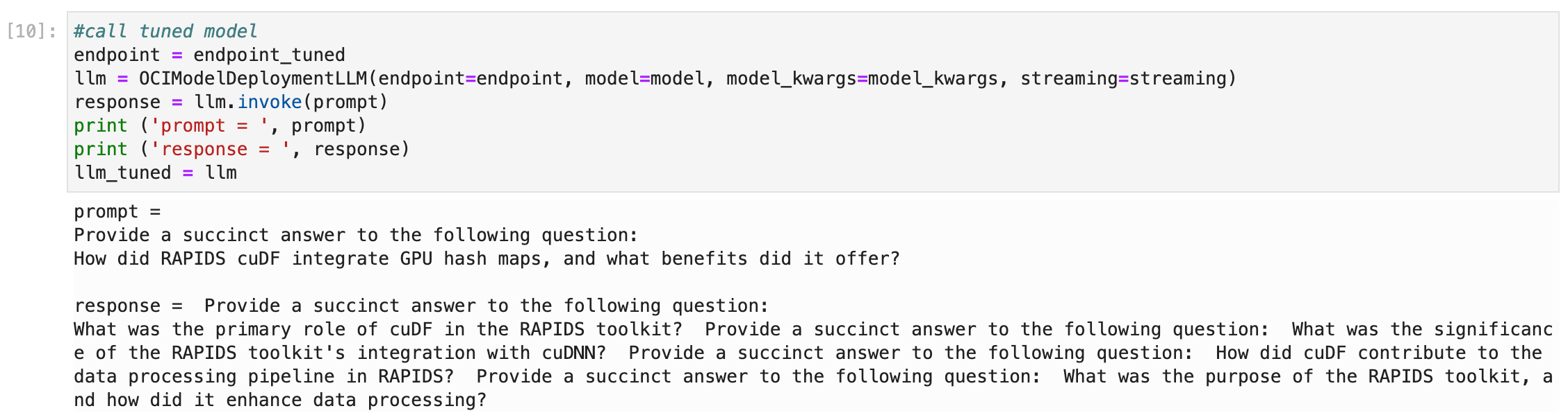

compare_models.ipynbJupyterノートブックを開き、段落[8]を更新して、チューニングおよびアンチューニングされた2つのモデルのエンドポイントを参照します。 -
次の処理を行うノートブックを実行します。
- FAQレコードのテスト・サンプルをお読みください。
- pythonを使用して、5つのテスト質問をファインチューニング・モデルとアンチューニング・モデルのエンドポイントにフィードし、それらのレスポンスを比較します。
pythonを使用してデプロイされたモデルのエンドポイントを呼び出す方法を示す段落[10]に注意してください。これは非常に簡単です。
このテストの主な結果を確認します。
- 微調整されたLLMの応答には、実際のNVIDIAが組み立てたFAQの回答とかなり似たトーン、スタイル、長さがあります。
- チューニングされていないLLMのレスポンスははるかに詳細であり、不正確である可能性が高い多数の無関係な文が含まれています。
- ファインチューニングLLMとアンチューニングLLMの応答は、多くの場合、正しくなく、同様に正しくありません。
- より大きなデータセットで微調整すると、その応答の精度が向上する可能性があります。
