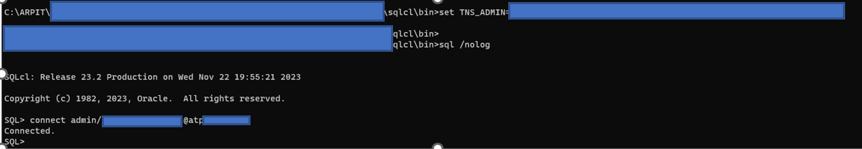

以前にインストールしたSQLclを使用してシステムからOracle Autonomous Databaseに接続します。これにより、データベースへの接続が検証され、OEEのインストール中に関連するエラーは発生しません。
TNS_ADMINがADB解凍済ウォレットの場所に設定されていることを確認します。

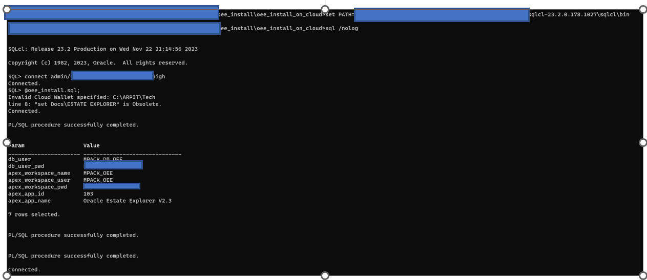

以前に検証したとおりにOracle Autonomous Transaction Processing (ATP)に接続し、
oee_install.sqlを実行します。
一部の表および順序の削除中にエラーが発生し、それらのオブジェクトを作成する前にその存在をチェックするため、無視する必要があります。

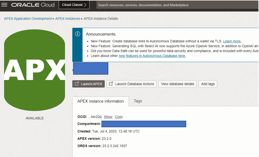

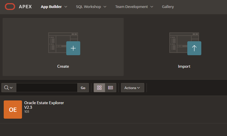

OCIコンソールにログインし、前述したOEEのインストールに使用したOracle Autonomous Databaseに移動し、ADBホームページに表示されるAPEXリンクを起動します。

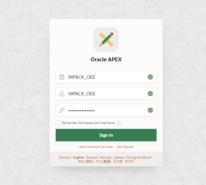

「APEXの起動」をクリックし、ワークスペース名がMPACK_OEEで、パスワードが
set_config.sqlスクリプトで指定されたAPEX URLにログインします。

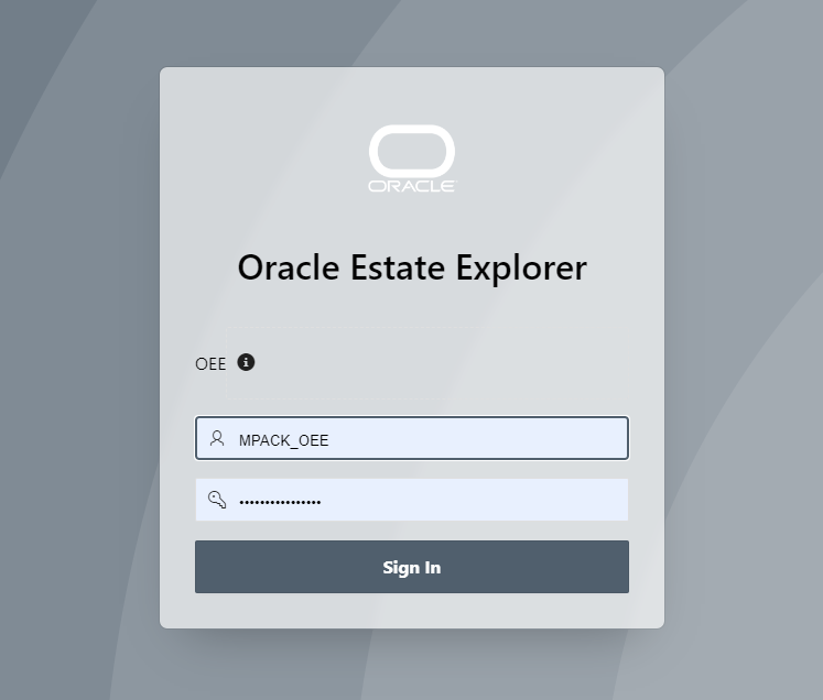

APEXホームページで、「アプリケーション・ビルダー」をクリックすると、OEEがOracle Autonomous Databaseにインストールされたことを示すOracle Estate Explorerバナーが表示されます。
「Oracle Estate Explorer」をクリックし、「アプリケーションの実行」をクリックして、OEEユーティリティのログイン・ページに移動します。

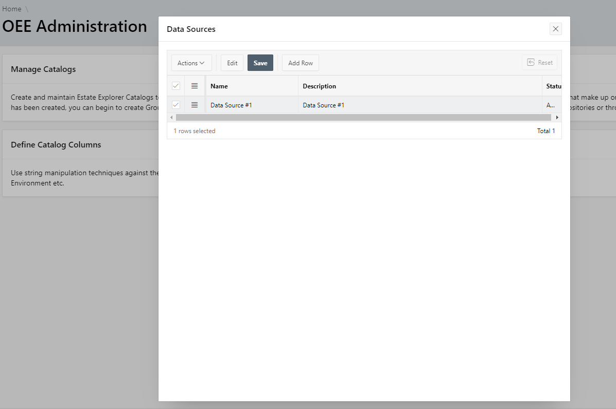

OEEでログインし、「OEE管理」、「データ・ソースの管理」、「データ・ソースの作成」(わかりやすい名前を付けます)に移動し、「保存」をクリックします。

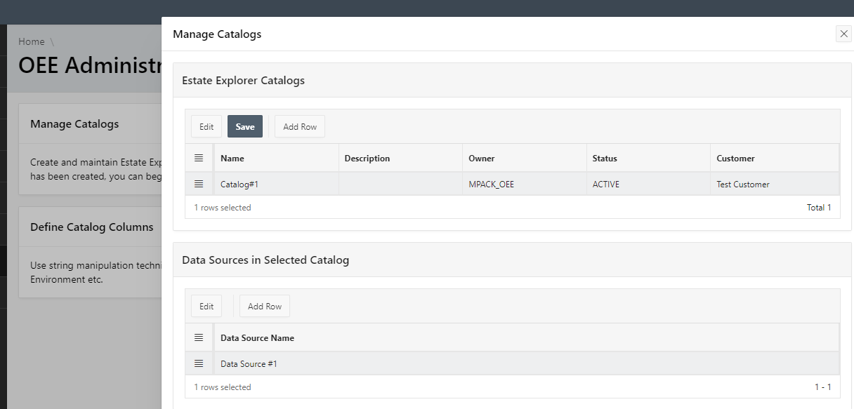

「OEE管理」、「データ・ソースの管理」、「カタログの管理」(カタログに顧客名とともに名前を付け、前に作成したデータ・ソースを選択)にナビゲートし、「保存」をクリックします。

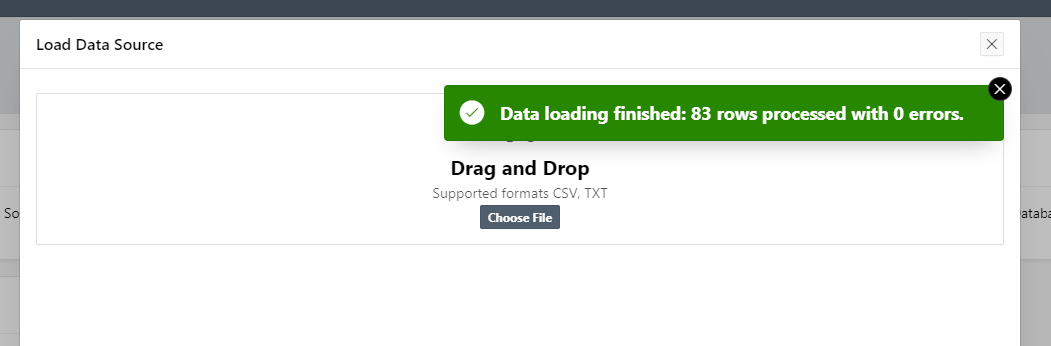

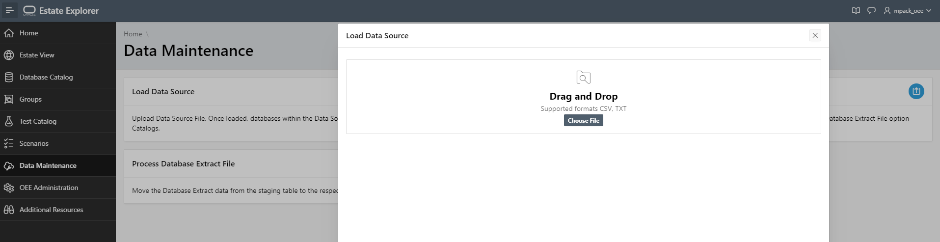

「データ・メンテナンス」、「データ・ソースのロード」にナビゲートします(これにより、カタログ抽出中にステップ1で生成されたcsvファイルがロードされます)。
データのロードが完了すると、メッセージが表示されます。

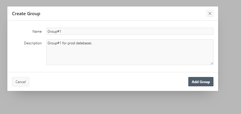

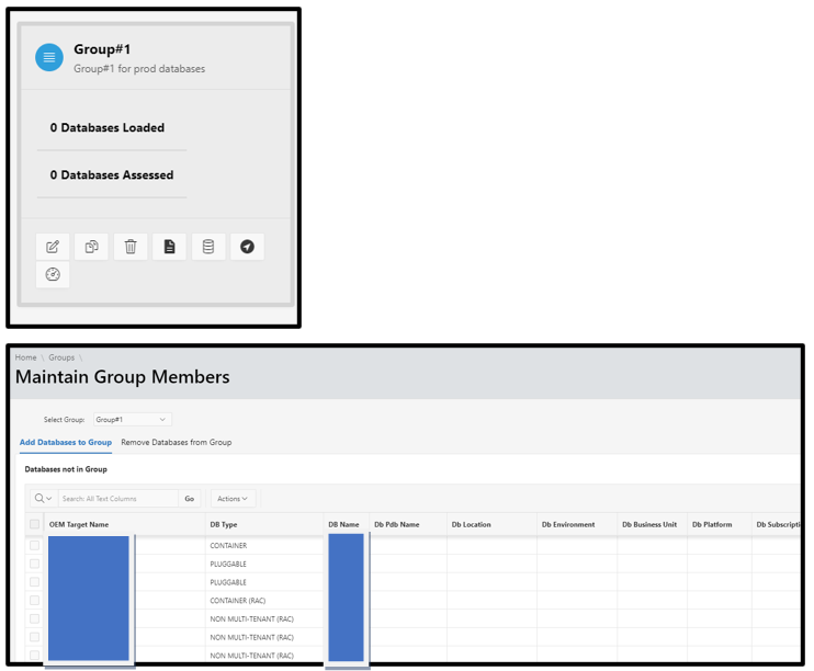

以前にアップロードしたカタログからより少ないデータベースを選択するには、それぞれのグループにグループ化する必要があります。たとえば、RTO/RPOに基づいて、バージョンなどに基づいて、アプリケーションに基づいてデータベースをグループ化できます。
同じ操作を行うには、ホームページから「グループ」セクションに移動し、「グループを作成」して、移行のために考慮する必要がある最初のグループの一部にする必要がある必須データベースを追加します。
上で作成したグループの「データベースの追加/グループからの削除」をクリックし、表示されたリストから目的のデータベースを選択します。

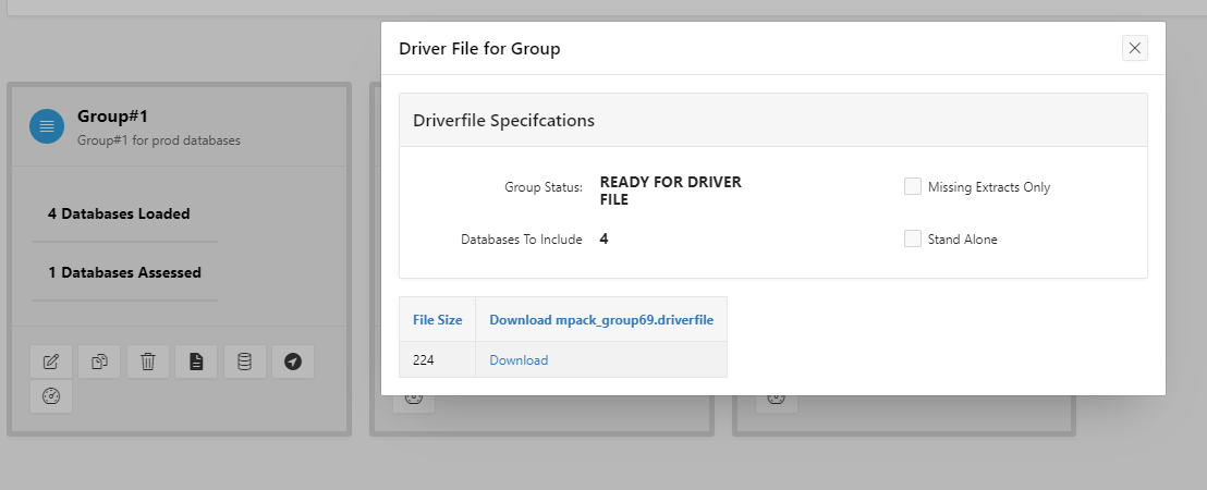

グループを作成して必要なデータベースを追加した後、後でデータの抽出および処理のために使用されるグループのドライバ・ファイルを作成する必要があります。グループ・ページに戻り、「ドライバ・ファイルの作成」をクリックします。ドライバ・ファイルの作成時に、ユース・ケースに応じて選択または選択解除する必要がある2つのチェック・ボックスがあります。後で使用するドライバ・ファイルをダウンロードします。

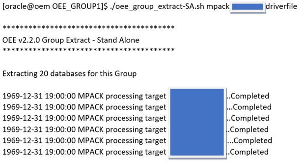

最後のステップで作成したドライバ・ファイルは、グループ抽出スクリプト
oee_group_extract-2.1.0.shの実行時にOEMリポジトリ・データベースに対して渡す必要があります。OEMリポジトリ・データベースにログインし、次に示すようにスクリプトを実行します。ドライバ・ファイルを引数として渡す必要があり、結果として生成されるtxtファイルが生成され、OEEツールでのさらなる処理に使用されます。

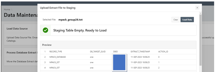

OEEリンクにログインし、「データ・メンテナンス」、「ステージングへのデータベース抽出ファイルのロード」にナビゲートし、ステップ8で生成されたテキスト・ファイルを参照して、「データのロード」をクリックします。
「データ・メンテナンス」、「データベース抽出ファイルの処理」にナビゲートします。ファイルが処理されると、シナリオの実行および結果の表示の最終段階になります。

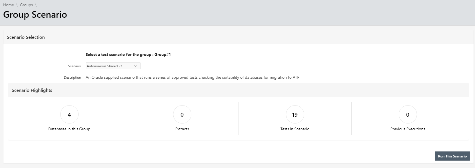

「OEEのグループ」ページに戻り、グループの「シナリオの実行」をクリックします。OEEには、19個のテストがあるデフォルトのシナリオ自律型共有v7が用意されていますが、いつでも独自のシナリオを作成して必要なチェックを追加できます。このチュートリアルでは、デフォルトの自律型シナリオを使用し、それに対してレポートを実行しました。
シナリオが正常に実行されると、各データベースが必要とする見積作業に応じて異なるバケットに分類された詳細なレポートが表示されます。
