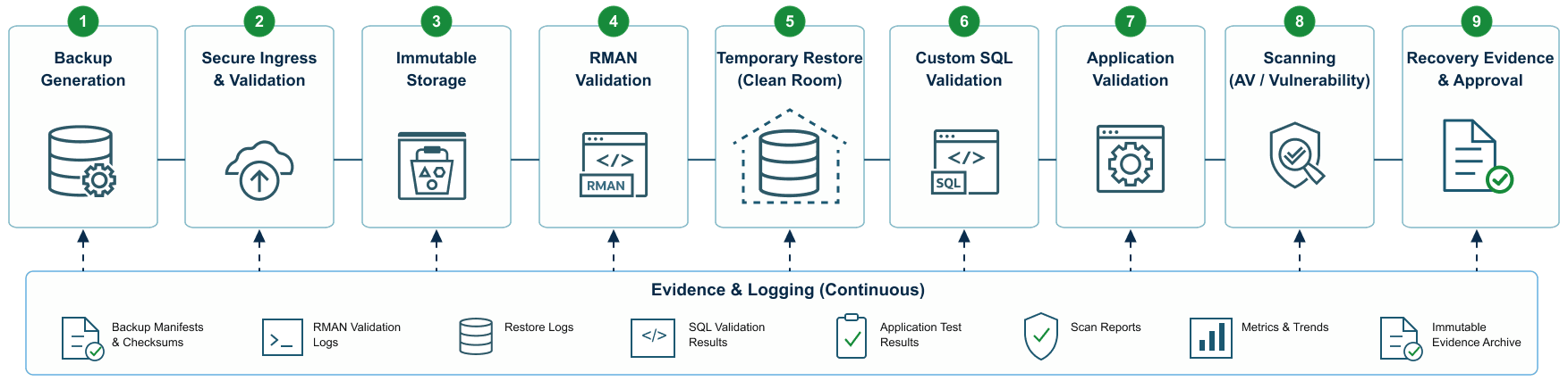

サイバー・リカバリ・パイプライン-oracle.zip#GUID-17034D86-DC64-4F72-B26C-E42B9A34C3BC
  1. バックアップ生成: データベース、アプリケーションおよびインフラストラクチャ・バックアップは、本番テナンシに作成されます。
  2. セキュアなイングレスおよび検証: バックアップはボールトに安全に転送されます。マニフェストとチェックサムが検証されます。
  3. 不変ストレージ: バックアップは、保持ルールを使用してOCIオブジェクト・ストレージ・バケットに格納され、必要に応じてロックされます。
  4. RMAN検証: RMAN VALIDATEおよびクロスチェック操作によって、バックアップの整合性とリカバリ可能性が検証されます。
  5. 一時リストア・クリーン・ルーム: バックアップは、ボールト・テナンシ内の分離されたクリーン・ルーム環境にリストアされます。
  6. カスタムSQL検証: ワークロード固有のSQLスクリプトは、データの正確性、リコンシリエーションおよびビジネス・ルールを検証します。
  7. アプリケーション検証: アプリケーション・サービスが開始され、煙テストによって機能と統合が検証されます。
  8. スキャン: AVと脆弱性: ClamAVなどのマルウェア・スキャンと、OCI Vulnerability Scanning Serviceなどの脆弱性スキャンが実行されます。
  9. リカバリ・エビデンスと承認: 結果が収集され、エビデンスが保存され、リカバリ・ポイントの使用が承認されます。

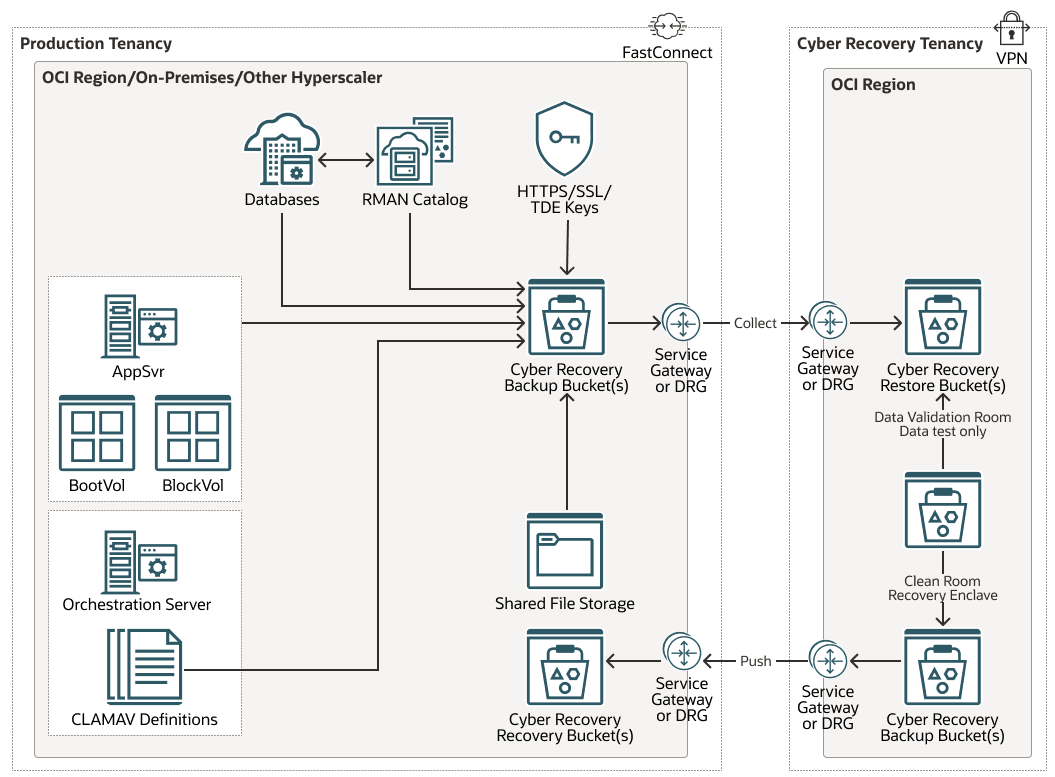

oci-cyber-recovery-workloads-arch-oracle.zip#GUID-562C8D8A-0AE0-4FB5-B26F-8C63CB5533A2
この図は、OCIで本番ソースとして実行されているOracleワークロードを示しています。同じアーキテクチャが適用されるのは、Oracleワークロードが別のハイパースケーラー、Oracleマルチクラウド・データベース・サービスまたはオンプレミスで実行される場合です。ソース側のバックアップおよび転送メカニズムのみが変更されます。サイバー・ボールト、不変ストレージ、検証パイプライン、スキャン・パイプラインおよびクリーン・ルームは、OCIに残ります。
本番環境では、データベース、アプリケーション、ファイル・システム、イメージおよび構成アーティファクトが作成されます。Vault自動化は、これらのアーティファクトを個別のOCIサイバー・リカバリ・テナンシにコピーします。不変のOCIオブジェクト・ストレージ・バケットは、保持されるアーティファクトを保持ルールで保護します。確定的検証パイプラインは、オブジェクトの整合性、バックアップの完全性、RMANリカバリ性およびリストアされたデータベースの一貫性をチェックします。クリーン・ルームは、選択したデータベースおよびアプリケーション・コンポーネントを一時的にリストアし、カスタムSQL検証およびアプリケーション・スモーク・テストを実行し、リカバリ・エビデンスを格納します。ClamAVやOCI Vulnerability Scanningなどのオプションのスキャン・ツールは、ファイルベースのアーティファクト、ホストおよびコンテナ・イメージを検査します。オプションの分析では、ボールト・テレメトリで異常を分析できますが、ベースライン・アーキテクチャは確定的検証と制御されたリストア・テストに依存します。
アーキテクチャには次の環境が含まれます。
  • 本番環境
  • Vaultイングレス環境
  • 不変ボールトストレージ
  • 確定的検証環境
  • クリーンルームの検証と回復環境
  • オプションの拡張分析およびAI異常検出環境

Vaultイングレス環境
ボールト・イングレス・レイヤーは、サイバー・リカバリ・テナンシで実行されます。本番または中間ソースの場所からのバックアップ・アーティファクトの制御された取込みを実行します。
優先パターンはvault-initiated copyです。本番環境では、特定のバックアップ場所への範囲が狭い読取りアクセス権が付与され、ボールト・テナンシで実行されている自動化によって、新しいアーティファクトがボールトにプルされます。このパターンは、生産からボールトへの永続的な広範な信頼関係を回避します。
OCIソース・テナンシの場合、ボールトは、クロステナンシのIAMポリシーおよびOCIオブジェクト・ストレージのコピー操作と、サイバー・リカバリ・テナンシ内から開始された同期スクリプトを使用して、新しいバックアップ・オブジェクトをサイバー・リカバリ・テナンシにコピーできます。
OCI以外のソースの場合、パターンは次のいずれかの方法を使用できます:
  • RMANは、制限されたOracle Cloud Infrastructure Object Storageイングレス・バケットに直接書き込みます。
  • ソース側の自動化により、バックアップ・アーティファクトが制限されたOCIイングレス・バケットに書き込まれます。
  • 一時的なランディング・バケットが使用され、ボールト所有の自動化によって、アーティファクトが保持される不変ストレージにコピーされます。
  • 必要な場合は、専用のプライベート接続、VPN、Oracle Cloud Infrastructure FastConnectまたは顧客承認の転送ツールが使用されます。
ほとんどの設計では、イングレス・バケットをレコードの最終ボールト・コピーとして扱わないでください。より安全なモデルは、イングレスをランディング領域または隔離領域として処理し、初期完全性およびメタデータ・チェック後に不変のボールト・ストレージにボールト所有のコピーを実行することです。

  • OCIの外部で実行されるOracleワークロードの場合、ボールト原則は変更されません。本番環境では、OCIサイバー・リカバリ・テナンシが所有、保持、検証およびリストアできる顧客制御アーティファクトを生成する必要があります。
    Oracleデータベースの場合、これは通常、RMAN互換のバックアップ・ピースがOracle Cloud Infrastructure Object Storageに書き込まれるか、制御された転送プロセスを介してOracle Cloud Infrastructure Object Storageにコピーされることを意味します。
  • OCIの外部で実行されるアプリケーション層の場合、お客様は次のアーティファクトをエクスポートまたはパッケージ化する必要があります:
    • 必要な場合は仮想マシン・イメージ
    • アプリケーション・バイナリ
    • ミドルウェア構成
    • ファイル・システムのバックアップ
    • Kubernetesマニフェスト
    • コンテナ・イメージ
    • シークレット・リカバリ手順
    • 証明書とウォレット
    • ランブック
    クリーンルームのリストア要件に基づいて、ターゲット形式を選択します。OCIクリーン・ルームでこれらのバックアップを顧客制御下にリストアできない場合、ボールトは不透明なプロバイダ管理バックアップのみを保持できません。
