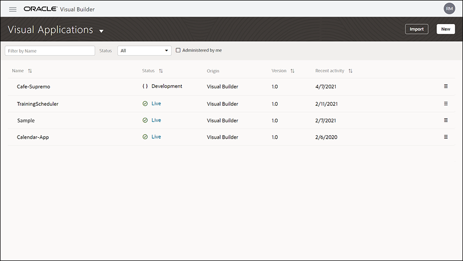

Oracle Visual Builderにサインインします。
visual_applications.pngの説明が続きます
図visual_applications.pngの説明
アプリケーションのリストから、インポートしたアプリケーション(Cafe - Soupremo)をクリックします。

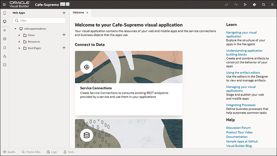

cafe_supremo_application.pngの説明が続きます
図cafe_supremo_application.pngの説明
左側のナビゲーション・ツリーで、ホーム・スタート・ページに移動します。
home-start_page.pngの説明が続きます
図home-start_page.pngの説明
ページごとに、「ページ・デザイナ」、「アクション」、「イベント・リスナー」、「イベント」、「タイプ」、「変数」などの様々なタブが表示されます。

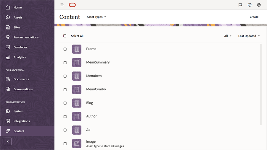

アセット・タイプ
アセット・パックからインポートされたアセット・タイプを表示するには:
  1. Oracle Content Managementに管理者としてサインインします。
  2. 左側のナビゲーション・メニューの「管理者」にある「コンテンツ」をクリックします。
  3. ドロップダウン・リストから「アセット・タイプ」を選択します。広告、作成者、ブログ、イメージ、MenuCombo、MenuItem、MenuSummary、プロモーションなどのアセット・タイプがリストされます。
asset_types.pngの説明が続きます
図asset_types.pngの説明
アセット・タイプを選択して、その設定を表示または編集したり、削除したり、このアセット・タイプのメンバーを表示します。

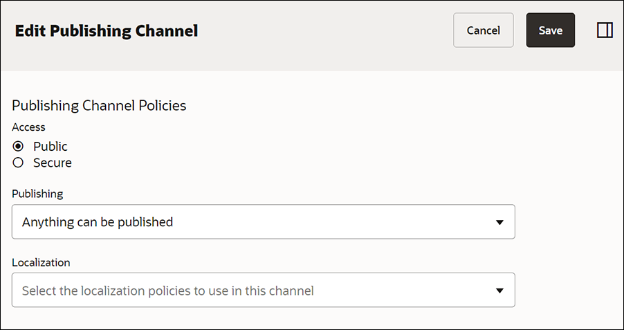

チャネルのパブリッシュ
公開チャネルは、以前の設定フェーズの一部として作成しました。公開チャネルを表示または編集するには:
  1. 左側のナビゲーション・メニューの「管理者」にある「コンテンツ」をクリックします。
  2. ドロップダウン・リストから「公開チャネル」を選択し、公開チャネルの名前(Cafe - Soupremoなど)をクリックします。
    publishing_channel.pngの説明が続きます
    図publishing_channel.pngの説明
  3. 「公開チャネルの編集」ページで、必要に応じて変更を加え、「保存」をクリックします。

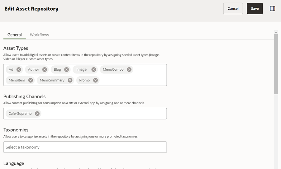

リポジトリ
リポジトリは、以前の設定フェーズの一部として作成しました。選択したデフォルト言語は英語(米国)( en - US)でした。これは、アセット・パックで定義されているすべてのコンテンツ・アイテムがそれを言語として使用しているためです。リポジトリを表示または編集するには:
  2. ドロップダウン・リストから「Repositories」を選択し、前に作成したリポジトリの名前(CafeSupremoなど)をクリックします。
    repository.pngの説明が続きます
    図repository.pngの説明
  3. 「アセット・リポジトリの編集」ページで、必要に応じて変更を加え、「保存」をクリックします。

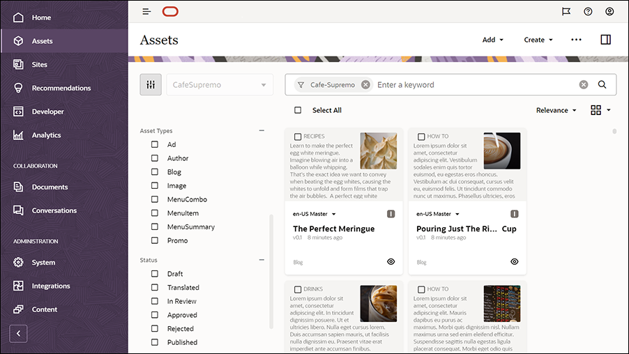

資産
広告、作成者、ブログ、MenuCombo、MenuItem、MenuSummary、ブログなどのコンテンツ・タイプのイメージやコンテンツ・アイテムなどのデジタル・アセットは、アセット・パックの一部として使用できます。これらのアセットは、様々なページのWebサイトで使用されます。
Café Supremo社のマーケティングWebサイトで使用されているアセットを表示するには:
  1. 左側のナビゲーション・メニューの上部セクションにある「アセット」をクリックし、以前に作成したリポジトリ(CafeSupremoなど)をドロップダウン・リストから選択します。
  2. チャネル・フィールドで、チャネル(Cafe - Soupremoなど)を選択します。
  3. デフォルトでは、すべてのアセットが右側のペインにリストされます。
    assets.pngの説明が続きます
    図assets.pngの説明
