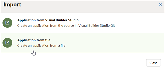

- 「インポート」をクリックします。
- 「インポート」ダイアログで、「ファイルからのアプリケーション」を選択します。

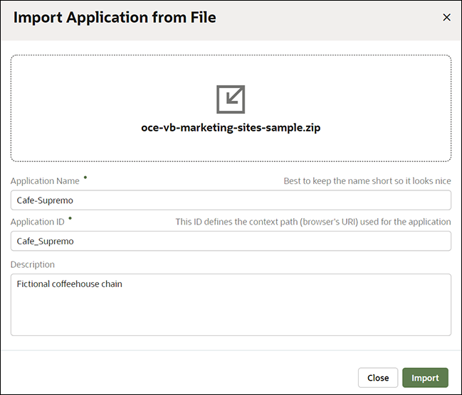

- 「Import Application from File」ダイアログで、前にダウンロードしたzipファイル(oce-vb-marketing-sites-sample.zip)をアップロードします。
「アプリケーション名」および「アプリケーションID」フィールドは自動的に移入されます。
- 「アプリケーション名」フィールドを編集して、Webサイト・アプリケーションの名前(Cafe - Soupremoなど)を入力します。
- 「インポート」をクリックします。
