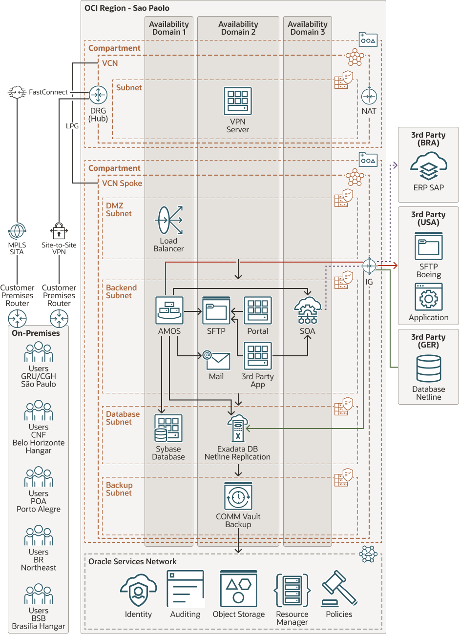

アーキテクチャ
GOLLinhasAéreasInteligentes(GOL)は、OracleのCloud Lift Service(CLS)を活用して、Swiss Aviation SoftwareのAMOSメンテナンス、修復、オーバーホール(MRO)プラットフォームをオンプレミスのデータ・センターからブラジルのサンパウロにあるOracle Cloud Infrastructure(OCI)リージョンに移行しました。
AMOSをOCIに移行した後、GOLのMROワークロードが再インストールされ、セキュリティが強化され、より包括的なガバナンス・モデルが構築されました。AMOS MROアプリケーションのコアはSybaseデータベースであり、CLSサービスの一部としてOCIインスタンスに移行されます。AMOS MROプラットフォームには、次のような複数の統合ポイントがあります。
  • Oracle Service Oriented ArchitectureおよびSAP Enterprise Resource Planningインスタンス
  • ボーイング・トレーニングおよび認定システム
  • LufthansaのNetLine航空会社の運用システムは、Oracle Exadata Database Serviceインスタンスにレプリケートされ、AMOS OCI環境でホストされます。
これらのすべての統合ポイントは、重要なデータをAMOSに送信し、GOLのスタッフがリアルタイムの情報を提供して、定型およびスケジュール外のメンテナンス・チェックをオンデマンドで実行します。
GOLは、ハブおよびスポーク・ネットワーク・トポロジを設計しました。プライマリ接続は、FastConnectとハブVCN上の動的ルーティング・ゲートウェイ(DRG)を使用して、オンプレミス接続を提供します。セカンダリ接続では、オンプレミスからハブVCNへのサイト間VPNトンネルが使用されます。ハブSCNは、ローカル・ピアリング・ゲートウェイ(LPG)を使用して接続されます。追加のVCNは、LPGをスポークとして使用して接続されます。コア・サービスはハブVCNにデプロイされ、AMOSなどのアプリケーションはスポークVCNにデプロイされます。スポークVCNには、フロントエンド・アプリケーション、バックエンド・アプリケーション、データベースおよびバックアップ・トラフィックのサブネットが含まれます。トラフィックはルート表およびセキュリティ・リストを介して制御されます。アプリケーションはマルチプロトコル・ラベル・スイッチング(MPLS)ネットワークを介してアクセスされ、サードパーティ・システムとの統合はスポークVCNのインターネット・ゲートウェイを使用して接続されます。
バックアップの場合、GOLはOCIのネイティブ機能およびCommvaultを使用します。さらに、GOLはOracle Cloud Infrastructure Resource ManagerとTerraformを活用して、OCIでリソースをプロビジョニングするプロセスを自動化しました。Oracle Cloud Infrastructure Resource ManagerおよびTerraformでは、GOLはInfrastructure as Code (IaC)スクリプトを使用して、AMOSインフラストラクチャのサービスおよびリソースのプロビジョニングを自動化しました。GOLは、アッシュバーンのOCIリージョンにAMOSインフラストラクチャを再作成できるようになりました。たとえば、1時間未満です。このリージョンは、ディザスタ・リカバリのシナリオでも使用できます。
次の図は、このリファレンス・アーキテクチャを示しています。

このアーキテクチャには、次のコンポーネントがあります。
  • テナント
    テナンシは、Oracle Cloud Infrastructureのサインアップ時にOracle Cloud内でOracleによって設定されるセキュアで分離されたパーティションです。テナンシ内のOracle Cloudでリソースを作成、編成および管理できます。テナンシは、会社または組織と同義です。通常、会社は単一のテナンシを持ち、そのテナンシ内の組織構造を反映します。通常、単一のテナンシは単一のサブスクリプションに関連付けられ、単一のサブスクリプションには1つのテナンシのみが含まれます。
  • リージョン
    Oracle Cloud Infrastructureリージョンは、可用性ドメインと呼ばれる1つ以上のデータ・センターを含むローカライズされた地理的領域です。リージョンは他のリージョンから独立しており、巨大な距離は(複数の国または大陸にわたって)分離できます。
  • アイデンティティおよびアクセス管理(IAM)
    Oracle Cloud Infrastructure Identity and Access Management (IAM)は、Oracle Cloud Infrastructure (OCI)およびOracle Cloudアプリケーションのアクセス制御プレーンです。IAM APIとユーザー・インタフェースによって、アイデンティティ・ドメインと、アイデンティティ・ドメイン内のリソースを管理できます。各OCI IAMアイデンティティ・ドメインは、スタンドアロンのアイデンティティおよびアクセス管理ソリューション、または異なるユーザー人口を表します。
  • 監査
    Oracle Cloud Infrastructure Auditサービスでは、Oracle Cloud Infrastructureのサポートされるすべてのパブリック・アプリケーション・プログラミング・インタフェース(API)エンドポイントへのコールがログ・イベントとして自動的に記録されます。現在、すべてのサービスがOracle Cloud Infrastructure Auditによるロギングをサポートしています。
  • ポリシー
    Oracle Cloud Infrastructure Identity and Access Managementポリシーでは、誰がどのリソースにどのようにアクセスできるかを指定します。アクセス権はグループ・レベルおよびコンパートメント・レベルで付与されます。つまり、特定のコンパートメント内またはテナンシへの特定のタイプのアクセス権をグループに付与するポリシーを作成できます。
  • コンパートメント
    コンパートメントは、Oracle Cloud Infrastructureテナンシ内のクロスリージョン論理パーティションです。コンパートメントを使用して、Oracle Cloudのリソースを編成、リソースへのアクセスを制御および使用割当てを設定します。特定のコンパートメント内のリソースへのアクセスを制御するには、誰がリソースにアクセスできるか、どのアクションを実行できるかを指定するポリシーを定義します。
  • 可用性ドメイン
    可用性ドメインは、リージョン内の独立したスタンドアロン・データ・センターです。各アベイラビリティ・ドメインの物理リソースは、他のアベイラビリティ・ドメインのリソースから分離されるため、フォルト・トレランスが提供されます。可用性ドメインは、電源や冷却、内部の可用性ドメイン・ネットワークなどのインフラストラクチャを共有しません。そのため、1つの可用性ドメインでの障害が、リージョン内の他の可用性ドメインに影響しない可能性があります。
  • フォルト・ドメイン
    フォルト・ドメインは、可用性ドメイン内のハードウェアおよびインフラストラクチャのグループです。各アベイラビリティ・ドメインに3つのフォルト・ドメイン(独立した電源およびハードウェア)があります。複数のフォルト・ドメインにリソースを分散する場合、アプリケーションは、フォルト・ドメイン内の物理サーバー障害、システム・メンテナンスおよび電源障害に耐えることができます。
  • 仮想クラウド・ネットワーク(VCN)およびサブネット
    VCNは、Oracle Cloud Infrastructureリージョンで設定する、カスタマイズ可能なソフトウェア定義のネットワークです。従来のデータ・センター・ネットワークと同様に、VCNを使用してネットワーク環境を完全に制御できます。VCNには、VCNの作成後に変更できる重複しない複数のCIDRブロックを含めることができます。VCNをサブネットにセグメント化して、そのスコープをリージョンまたは可用性ドメインに設定できます。各サブネットは、VCNの他のサブネットと重複しない連続した範囲のアドレスで構成されます。サブネットのサイズは、作成後に変更できます。パブリックまたはプライベートにできます。
  • セキュリティ・リスト
    サブネットごとに、サブネットの内外で許可される必要があるトラフィックのソース、宛先およびタイプを指定するセキュリティ・ルールを作成できます。
  • ルート表
    仮想ルート表には、サブネットからVCN外の宛先(通常はゲートウェイを介)にトラフィックをルーティングするルールが含まれます。
  • インターネット・ゲートウェイ
    インターネット・ゲートウェイでは、VCN内のパブリック・サブネットとパブリック・インターネット間のトラフィックが許可されます。
  • FastConnect
    Oracle Cloud Infrastructure FastConnectは、データ・センターとOracle Cloud Infrastructureの間の専用プライベート接続を簡単に作成する方法を提供します。FastConnectは、インターネットベースの接続と比較すると、より高い帯域幅のオプションと、より信頼性の高いネットワーキング体験を提供します。
  • 動的ルーティング・ゲートウェイ(DRG)
    DRGは、同じリージョン内のVCNとリージョン外のネットワーク(別のOracle Cloud Infrastructureリージョン内のVCN、オンプレミス・ネットワーク、別のクラウド・プロバイダ内のネットワークなど)の間のプライベート・ネットワーク・トラフィックのパスを提供する仮想ルーターです。
  • ローカル・ピアリング・ゲートウェイ(LPG)
    LPGを使用すると、1つのVCNを同じリージョン内の別のVCNとピア化できます。ピアリングとは、インターネットを横断するトラフィックやオンプレミス・ネットワークを介するルーティングを行わずに、VCNがプライベートIPアドレスを使用して通信を行うことを意味します。
  • ネットワーク・アドレス変換(NAT)ゲートウェイ
    NATゲートウェイを使用すると、VCN内のプライベート・リソースは、受信インターネット接続にこれらのリソースを公開することなく、インターネット上のホストにアクセスできます。
  • ロード・バランサ
    Oracle Cloud Infrastructure Load Balancingサービスは、単一のエントリ・ポイントからバック・エンドの複数のサーバーへの自動トラフィック分散を提供します。
  • オブジェクト・ストレージ
    オブジェクト・ストレージでは、データベースのバックアップ、分析データ、イメージ、ビデオなどのリッチ・コンテンツなど、すべてのコンテンツ・タイプの構造化データおよび非構造化データにすばやくアクセスできます。インターネットから直接またはクラウド・プラットフォーム内から、安全かつセキュアにデータを格納し、取得できます。ストレージは、パフォーマンスやサービスの信頼性を低下させることなく、シームレスに拡張できます。迅速、即時および頻繁にアクセスする必要があるホット・ストレージには標準ストレージを使用します。長期間保持し、ほとんどまたはほとんどアクセスしないコールド・ストレージにアーカイブ・ストレージを使用します。
  • コンピュート
    Oracle Cloud Infrastructure Computeサービスを使用すると、クラウド内のコンピュート・ホストをプロビジョニングおよび管理できます。CPU、メモリー、ネットワーク帯域幅およびストレージのリソース要件を満たすシェイプを使用してコンピュート・インスタンスを起動できます。コンピュート・インスタンスを作成した後は、セキュアにアクセスし、再起動、ボリュームのアタッチやデタッチを行い、不要になったら終了できます。
  • Exadata DBシステム
    Oracle Exadata Database Serviceを使用すると、クラウド内のExadataの能力を活用できます。ニーズの増加時にデータベース・コンピュート・サーバーおよびストレージ・サーバーをシステムに追加できるフレキシブルX8Mシステムをプロビジョニングできます。X8Mシステムでは、RoCE (RDMA over Converged Ethernet)ネットワークを使用して、高帯域幅と低レイテンシ、永続メモリー(PMEM)モジュールおよびインテリジェントExadataソフトウェアを提供します。クォータ・ラックのX8システムと同等のシェイプを使用してX8Mシステムをプロビジョニングし、プロビジョニング後はいつでもデータベース・サーバーおよびストレージ・サーバーを追加できます。
