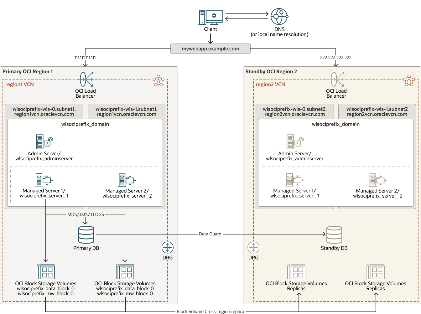

例1: OCIブロック・ボリューム・レプリケーションを使用した中間層構成ブロック・ボリュームのレプリケート
ノート:
この例は、すべての中間層システムに適用されます。ここでは、Oracle WebLogic Server for OCIスタックのOracle WebLogic構成を含むブロック・ボリュームをレプリケートする方法について説明します。ただし、同じステップに従って、ブート・ボリュームを除き、中間層システムで他のブロック・ボリュームをレプリケートできます。
次の図は、OCI Block Volumesクロスリージョン・レプリカを使用するOracle WebLogic Serverシステムの例です。
wls-bv-cross-replica-oracle.zip

    前のイメージに示すように、アクティブ化によってレプリカからアタッチ可能なブロック・ボリュームが作成されます。
