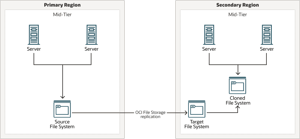

OCI File Storageレプリケーションについて
OCIファイル・ストレージ・レプリケーション機能は、ソースからターゲット・ファイル・システムにコンテンツをコピーすることで、OCIファイル・ストレージ・ファイル・システムの自動、非同期および連続レプリケーションを提供します。ターゲットのOCI File Storageファイル・システムは、ソースOCIファイル・システムと同じ可用性ドメインまたは異なる可用性ドメイン、同じリージョン(クロス可用性ドメイン)または別のリージョン(クロスリージョン)に配置できます。プライマリ・サイトとスタンバイ・サイトは異なるOCIリージョンにあるため、ディザスタ・リカバリ・トポロジではクロスリージョン・レプリカが使用されます。
OCIファイル・ストレージ・ファイル・システムのレプリケーションを有効にする場合は、ターゲット・ファイル・システムを選択し、データのレプリケート頻度を定義します。レプリケーション機能は、ソース・ファイル・システム内に特別なレプリケーション・スナップショットを作成します。次に、スナップショットをターゲットに転送し、新しいデータをターゲット・ファイル・システムに書き込みます。最後に完了したレプリケーション・スナップショットは、次の間隔までソースとターゲット両方のファイル・システム内に残ります。次の間隔でレプリケーション・プロセスにより、古いレプリケーション・スナップショットが自動的に削除されて、新しいレプリケーション・スナップショットが作成されます。レプリケーションが有効であるかぎり、レプリケーション・プロセスは指定の間隔で続行されます。レプリケーションの最小間隔は 15分で、このテクノロジの最小 RPOを定義します。
ターゲット・ファイル・システムは、エクスポートされたことがないファイル・システムであるため、ターゲット可能としてマークされます。レプリケーションが有効な間は、ターゲット・ファイル・システムは読取り専用であり、レプリケーションによってのみ更新されます。レプリケートされたファイル・システムをエクスポートおよびマウントするには、それをクローニングする必要があります。
その後、クローン・ファイル・システムをエクスポートおよびマウントできます。このテクノロジーの RTOは、この操作の実行に必要な時間(ファイルシステムのクローニング、エクスポート、およびマウントに 通常5分未満)に直接関連していますが、ノードの数やアクションを並行して実行するかどうかによって異なる場合があります。フェイルオーバーの状況では、これらのステップによって、追加の運用オーバーヘッドが発生し、合計RTOが増加する可能性があります。ただし、計画的なスイッチオーバーでは、プライマリ・システムを停止する前にこれらの操作を実行できるため、停止時間が発生したり、合計RTOが増えたりすることはありません。
このレプリケーションでは、プライマリ・サイトとセカンダリ・サイト間の特定の接続は必要ありませんが、OCI File Storage (OCI FS)レプリケーションの推奨ターゲット・リージョンのリストに含まれている必要があります。
oci-fs-replication-oracle.zip

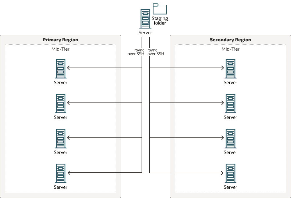

  • セントラル・ステージングの場所
    このモデルでは、ノードはコーディネータとして機能します。レプリケートする必要がある各ホストに接続し、コンテンツを共通のステージング場所にコピーします。このノードは、ステージングの場所から宛先ホストへのコピーも調整します。このアプローチでは、コピーのオーバーヘッドから個々のノードをオフロードします。
    rsync- 中央ステージング-oracle.zip

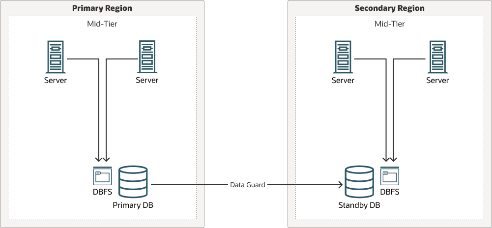

データベースファイルシステムについて
データベース・ファイル・システム(DBFS)は、Oracle Databaseが公開する標準のファイル・システム・インタフェースです。DBFSは、ローカル・ファイル・システムと類似した共有ネットワーク・ファイル・システムを提供し、サーバー・コンポーネントとクライアント・コンポーネントの両方を持つ点で、NFSと似ています。 データベース・クライアントがインストールされている中間層ホストは、dbfs_clientユーティリティを使用して、通常のNFSファイル・システムとしてマウントできます。
ノート:
データベースがOracle Autonomous Databaseの場合、DBFS機能は使用できません。
Oracle Data Guardがデータベースに対して構成されている場合、プライマリのDBFSコンテンツは自動的にスタンバイ・データベースにレプリケートされます。DBFSフォルダに配置するフォルダまたはファイルは、セカンダリ・サイトで使用でき、データベースが読取り専用モードでオープンされている場合、またはスナップショット・スタンバイ・モードに変換されている場合は、セカンダリ・ホストでマウントできます。
ただし、Oracleでは、中間層アーティファクト(中間層構成や製品など)をDBFSマウントに直接格納することはお薦めしません。これにより、中間層はDBFSインフラストラクチャ(データベース・クライアント、データベース、FUSEライブラリなど)に依存します。DBFSマウントを中間ステージング・フォルダとして使用して、レプリケートするフォルダのコピーを格納できます。
このテクノロジを使用するには、構成フォルダなどの中間層フォルダをDBFSステージング・フォルダとの間でコピーするスクリプトを作成して実行する必要があります。このテクノロジの RPOは、これらのスクリプトの頻度によって異なります。
DBFSマウントは中間層アーティファクトの格納に直接使用されないため、実ストレージはすでにプライマリとスタンバイの両方にマウントされているため、スイッチオーバー中にスタンバイにストレージをマウントする時間は必要ありません。このテクノロジは、スイッチオーバーまたはフェイルオーバー中にシステムの RTOを増やしません。
このテクノロジには、中間層ホスト上のデータベース・クライアントが必要です。実装によっては、この方法では、ロール変換などのデータベース操作のために、ホストとリモートデータベース間の SQL*net接続が必要になる場合もあります。
dbfs-replication-oracle.zip
