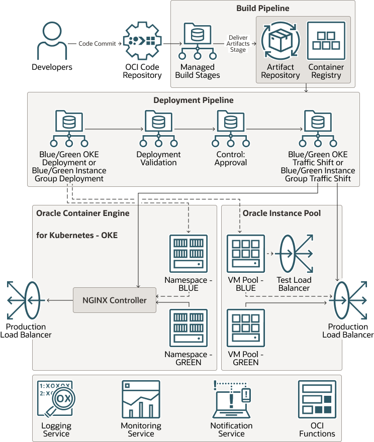

ブルーグリーン導入
ブルーグリーン・デプロイメント計画では、DevOpsチームは、2つの同一環境を使用してアプリケーションの新しいバージョンをリリースできます。この環境では、1つずつアクティブになります。アプリケーションの現在のバージョンはアクティブな環境にプロビジョニングされますが、新しいバージョンはスタンバイ環境にデプロイされます。
スタンバイ環境にデプロイしても、アクティブな環境やユーザー・トラフィックには影響しません。DevOpsリリース・パイプラインは、新しいバージョンに対して検証テストを実行でき、承認されると、ユーザー・トラフィックをスタンバイ環境に切り替えるだけで本番に進めることができます。このプロセスは、アプリケーションの新しいリリースごとに繰り返されます。
この戦略の主な利点は、ほぼゼロのダウンタイムと即時ロールバック機能を提供することです。新しいバージョンで問題が発生した場合、トラフィックは直ちに以前の安定したバージョンに戻すことができます。また、スタンバイ環境は、アプリケーション・リリースに関する問題のデバッグに使用できます。
- これにより、迅速でリスクのないデプロイメントが可能になります。
- 効果的でシンプルなロールバック・メカニズムを提供します。
- これは、A/Bソフトウェア・テストを編成する効果的な方法です。
- 本番は常にアクティブな環境の1つ(ロード・バランサによって制御される)によって提供されるため、停止時間はほとんど必要ありません。
- 同じ環境の実行はコストがかかり、メンテナンスはリソース集約型です。
- 2つの同一環境間でリリースを管理する場合は、両方の環境を緊密に監視する必要があります。
- デプロイメント間のデータベース依存関係の管理は複雑になる場合があります。
次の図は、青緑色のデプロイメント・アーキテクチャを示しています。

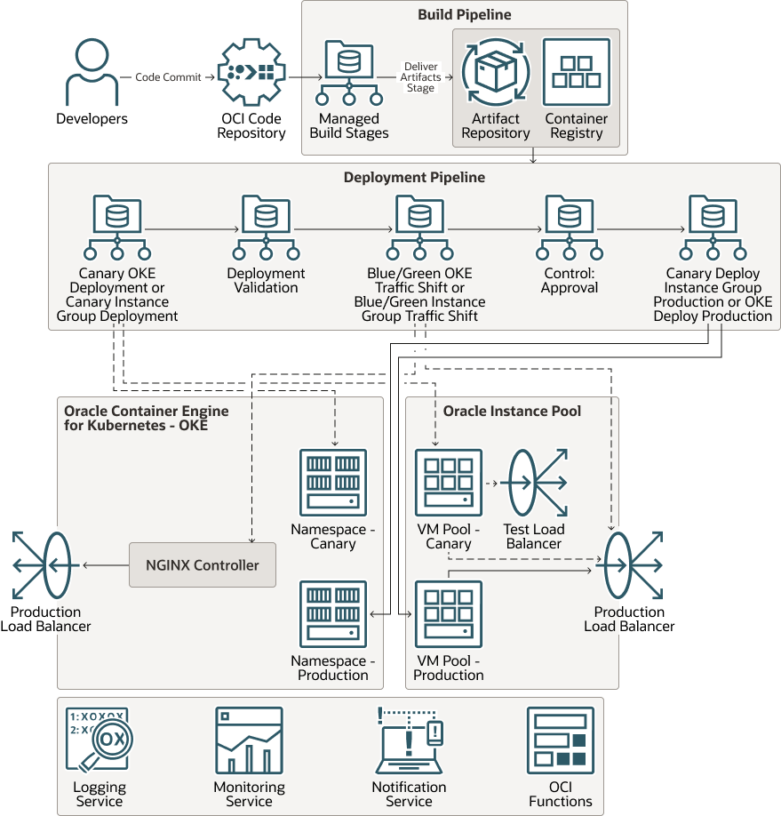

Canaryデプロイメント
Canaryデプロイメント戦略では、アプリケーションのリリースは、ユーザーのサブセットに対して増分的に行われます。最初は、新しいバージョンが、ユーザー・トラフィックのない運河環境にデプロイされます。DevOpsリリース・パイプラインでは、新しいバージョンに対して検証テストを実行し、準備が整ったら、ユーザーのサブセットのみを運河環境にルーティングできます。
この方法により、DevOpsチームは、実際のユーザー・トラフィックに対して新しいアプリケーションのバージョンを評価できます。新しいバージョンを大きなユーザー・ベースにロールアウトする前に、2つのアプリケーションのバージョンを並べて比較できます。また、新しいバージョンが少数のユーザーに対してのみ有効になっているため、リスクの軽減も提供されます。問題が発生した場合、これらのユーザーは以前のバージョンに簡単に切り替えることができます。
- 2つのアプリケーションのバージョンを実ユーザーと並べてテストできます。
- 新しいバージョン・リリースのダウンタイムはゼロ。
- 以前のバージョンへのロールバックは非常に簡単で、リスクを最小限に抑えます。
- 大規模な新しいリリースのテストおよび検証は複雑になる場合があります。
- ユーザー・テストから新しいリリースへのフィードバックのフェッチには時間がかかります。
次の図は、Canaryデプロイメント戦略を示しています。

ステージは、パイプラインの実行中に実行される個々のアクションです。Blue-Greenデプロイメントのビルド・ステージは次のとおりです。
- 青/緑色のOKEデプロイメントまたは青/緑色のインスタンス・グループ・デプロイメント:更新したコードをターゲット環境にデプロイするステージ。
- デプロイメントの検証:ファンクションを使用してデプロイメントを検証できるオプションのステージ。
- 制御:承認: ターゲット本番環境へのデプロイメントを承認するための制御ステージ。
- 青/緑のOKEトラフィック・シフトまたは青/緑のインスタンス・グループ・トラフィック・シフト:最終ステージで、本番トラフィックが最新のデプロイ済環境に切り替わります。
- Canary OKE DeploymentまたはCanary Instance Group Deployment:更新したコードをターゲット環境にデプロイするステージ。
- Canary OKE Traffic ShiftまたはCanary Instance Group Traffic Shift:ランプ制限(%シフトするトラフィックの%)に基づいて、トラフィックをカナリア環境に切り替えます。
- 制御:承認:ターゲット本番環境へのデプロイメントを承認するための制御ステージ。
- インスタンス・グループ・プロダクションのカナダデプロイまたはOKEデプロイ:本番トラフィックが最新のデプロイ済環境に切り替わる最終ステージ。
