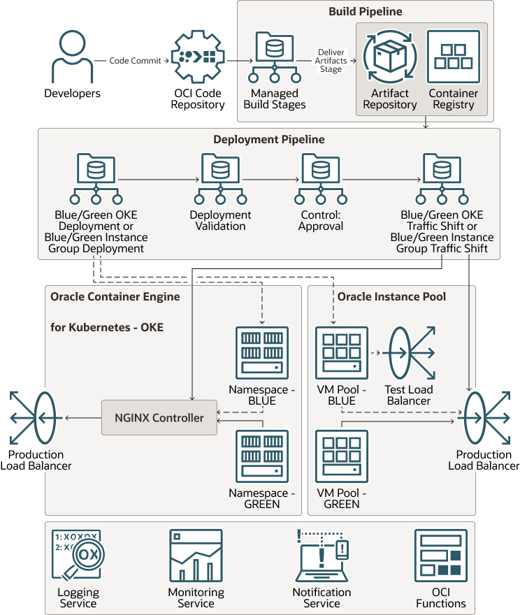

次の図は、青緑色のデプロイメント・アーキテクチャを示しています。
ブルーグリーン導入コンポーネントの理解
前述のアーキテクチャには、次のコンポーネントがあります。

CI/CDワークフローの実装に必要なDevOpsリソースの論理グループ。DevOpsリソースは、アーティファクト、ビルド・パイプライン、デプロイメント・パイプライン、外部接続、トリガーおよび環境です。DevOpsプロジェクトを使用すると、すべてのDevOpsリソースのロギング、監視および通知を簡単に有効にできます。
パイプラインのビルド
ビルド・パイプラインでは、ソース・コード・リポジトリからコミットIDを受け取り、そのソース・コードを使用してビルド手順を実行します。ビルド・パイプラインでは、ソフトウェア・アーティファクトの作成、テストおよびコンパイル、OCIリポジトリへのアーティファクトの提供、およびオプションでデプロイメントのトリガーなど、ビルド・プロセスの一連のステージを定義します。ビルド実行のフローおよび指示はビルド仕様ファイルで定義します。
ビルド・ステージ
ステージは、パイプラインの実行中に実行される個々のアクションです。ここで説明する様々なビルド・ステージは次のとおりです:管理対象ビルド・ステージ:ソース・コードを構築およびテストする管理対象ビルド・ステージ。デリバリ・アーティファクト・ステージ:ビルド・ステージの出力を様々なリポジトリにプッシュするステージ。コンテナ・イメージはコンテナ・リポジトリに、デプロイメント・マニフェストはアーティファクト・レジストリに類似しています。デプロイメントの起動:ビルド・ステージの完了後にデプロイメント・パイプラインを起動するステージであり、管理対象ビルド・ステージからデプロイメント・パイプライン・ステージへのエクスポートされた変数の解析も含まれます。

DevOpsサービスによってホストされるプライベートGitリポジトリ。DevOpsコード・リポジトリを使用してソース・コードを格納、管理、開発できます。デプロイメント・パイプライン:一連のアーティファクトをターゲット環境に提供およびデプロイするための一連のステップ。ソフトウェアリリースのフローおよびロジックは、シリアルまたはパラレルで実行できるステージを定義することで制御できます。
デプロイメント・ステージ
ステージは、パイプラインの実行中に実行される個々のアクションです。ここで説明する様々なビルド・ステージは次のとおりです。- 青/緑色のOKEデプロイメントまたは青/緑色のインスタンス・グループ・デプロイメント:更新したコードをターゲット環境にデプロイするステージ。
- デプロイメントの検証:デプロイメントを検証するオプションのステージ(関数経由)
- 制御:承認:ターゲット本番環境へのデプロイメントを承認するステージを制御します。
- 青/緑のOKEトラフィック・シフトまたは青/緑のインスタンス・グループ・トラフィック・シフト:本番トラフィックが最新のデプロイ済環境に切り替わる最終ステージ。

OCIロギング・サービスは、デプロイメントに関連するログを格納します。デプロイメント・ランタイム出力およびデプロイメントの最終結果は、ログ・エントリとして表示されます。OCI Notificationsサービスでは、デプロイメント・プロジェクトとそのリソースの最新状態を可視化し、必要なアクションを実行できます。たとえば、承認を待機しているデプロイ・パイプラインのステージなどの重要なイベントが発生すると通知されます。通知メッセージを受信したら、DevOpsデプロイメント・パイプラインに移動し、ステージを承認できます。
