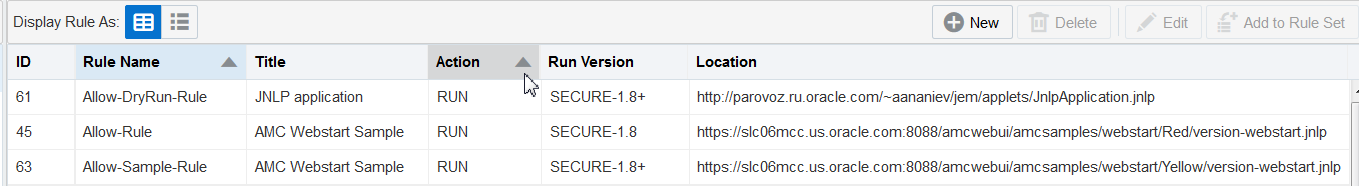

Advanced Management Console の「ルール・セット」タブには、ルール・セットのリスト、およびすべてのルールの対応するリストが表示されます。「すべてのルール」という人工的なルール・セットもタブに表示されますが、これはルール・セットではなく、Advanced Management Console のすべてのルールのコレクションです。各ルール・セットに対して、名前とそのタイトル、ルールのアクション、ルール・バージョンおよびルールの場所が表示されます。
「ルールの表示形式」表の列ヘッダーに表示される矢印をクリックすると、その列の値でデータがソートされます。エントリ数がページ・サイズを超える場合は、表の下にあるナビゲーション・バーを使用して他のページを表示します。「ルールの表示形式」の横の「プロパティ」アイコンをクリックすると、選択したルールのプロパティが表示されます。次の図は、「ルールの表示形式」表とそのプロパティを示しています。
display-rule-table_with-arrows.pngの説明が続きます
図display-rule-table_with-arrows.pngの説明
