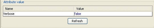

JConsoleでは、書込み可能な属性値の設定もできます。書込み可能な属性値は青で表示されます。ここにはMemory MBeanのVerbose属性が表示されます。
図 3-19書込み可能な属性値の設定
MBeanの書込み可能な属性値の設定。
属性を設定するには、属性をクリックして編集します。たとえば、JConsoleでガベージ・コレクタの冗長トレースを有効または無効にするには、「MBean」タブで「Memory MXBean」を選択し、Verbose属性をtrueまたはfalseに設定します。同様に、クラス・ローディングMXBeanにもVerbose属性があり、これを設定すれば、クラス・ローディング冗長トレースを有効または無効に切り替えることができます。
