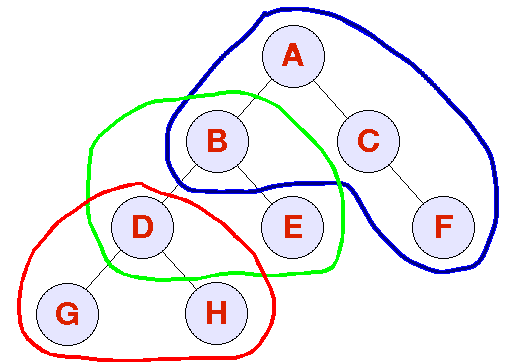

すべてのWindowおよびJInternalFrameは、デフォルトで「フォーカス・サイクル・ルート」です。 それが唯一のフォーカス・サイクル・ルートである場合は、フォーカス可能なすべての子孫がフォーカス・サイクルに含まれる必要があり、そのフォーカス・トラバーサル・ポリシーは、通常のフォワード(またはバックワード)のトラバーサルの間にすべての子孫に到達できることを保証することによって、すべての子孫がフォーカス・サイクルに含まれるようにする必要があります。 一方、WindowまたはJInternalFrameにフォーカス・サイクル・ルートである子孫がある場合、このような各子孫は、自身がルートであるフォーカス・サイクルと、もっとも近いフォーカス・サイクル・ルートの祖先のフォーカス・サイクルの、2つのフォーカス・サイクルのメンバーになります。 このような「下位」のフォーカス・サイクル・ルートのフォーカス・サイクルに所属するフォーカス可能なComponentにトラバースするためには、まず(フォワードまたはバックワードで)トラバースしてその下位のフォーカス・サイクル・ルートに到達し、次に「ダウンサイクル」操作を使用してその下位Componentに到達します。
次はその例です。
次のことを前提にしています。
- Aは
Windowで、これはフォーカス・サイクル・ルートである必要があることを意味します。 - BとDは、フォーカス・サイクル・ルートである
Containerです。 - Cはフォーカス・サイクル・ルートではない
Containerです。 - G、H、E、およびFはすべて
Componentです。
- Aはルートであり、A、B、C、およびFはAのサイクルのメンバーです。
- Bはルートであり、B、D、およびEはBのサイクルのメンバーです。
- Dはルートであり、D、G、およびHはDのサイクルのメンバーです。

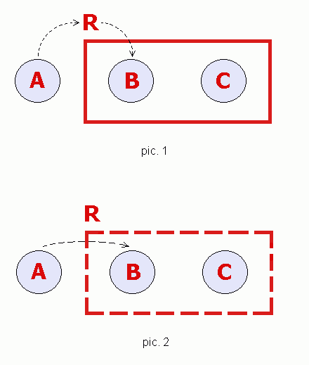

次の図は、暗黙的なフォーカス移動を示します。
次のことを前提にしています。
- A、B、およびCはあるウィンドウ(コンテナ)のコンポーネント
- Rはウィンドウ内のコンテナで、BおよびCの親。 また、Rはフォーカス・サイクル・ルート。
- Bは、Rのフォーカス・トラバーサル・サイクルのデフォルトのコンポーネント
- 図1では、Rはトラバース可能なContainerで、図2ではトラバース不可能なContainerです。
- このような場合、フォワード・トラバーサルは次のようになります。
- 図1: A -> R -> B -> C
- 図2: A -> B -> C
