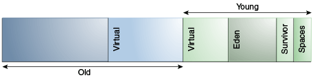

パラレル・コレクタでの世代の配置
パラレル・コレクタでは世代の配置が異なります。
このような配置を図6-1に示します。
図6-1 パラレル・コレクタでの世代の配置
図6-1の説明が続きます
「図6-1 パラレル・コレクタでの世代の配置」の説明
