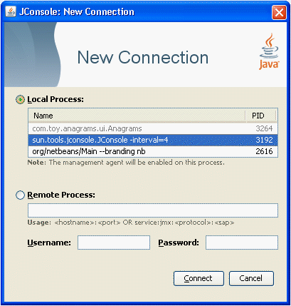

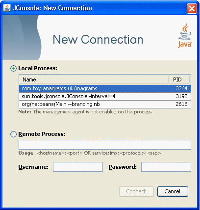

JConsoleのローカル・プロセスへの接続

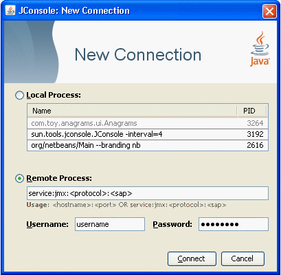

接続するJMXエージェントを設定せずにJConsoleを起動すると、次のダイアログ・ボックスが表示されます。
図 3-1ローカル・プロセスへの接続の作成
ローカル・プロセスへの接続を作成するためのダイアログ・ボックス
ローカル・プロセス・オプションには、JConsoleと同じユーザーIDで起動され、ローカル・システム上で実行中のJava VMが、そのプロセスIDとクラス、または引数の情報とともに一覧表示されます。JConsoleをアプリケーションに接続するには、モニターするアプリケーションを選択して「接続」をクリックします。ローカル・プロセスのリストには、次のタイプのJava VMで実行中のアプリケーションが含まれます。
  • 管理エージェントが有効なアプリケーション: Java SEプラットフォーム上のアプリケーションのうち、-Dcom.sun.management.jmxremoteオプションを使用して起動したもの、または-Dcom.sun.management.jmxremote.portオプションを指定して起動したものが含まれます。また、Java SEプラットフォーム上で管理プロパティなしで起動したアプリケーションのうち、あとからJConsoleによって接続が行われ、実行時に管理エージェントを有効になったものも含まれます。
  • 接続可能で、管理エージェントが無効なアプリケーション: 実行時に管理エージェントのロードをサポートしている、接続可能なアプリケーションが含まれます。接続可能なアプリケーションには、Attach APIをサポートする、Java SEプラットフォーム上で起動したアプリケーションが含まれます。動的接続をサポートするアプリケーションについては、コマンド行でcom.sun.management.jmxremoteまたはcom.sun.management.jmxremote.portオプションを指定して管理エージェントを起動する必要ありません。JConsoleは、アプリケーションの起動前に管理エージェントに接続する必要はありません。このアプリケーションを選択すると、接続確立時に管理エージェントが有効になるという通知が画面上に表示されます。図3-1の接続ダイアログ・ボックスの例では、NetBeans IDEとJConsoleはJava SEプラットフォームVM内で起動しています。両方とも標準テキストで表示され、JConsoleが接続可能であることを示しています。図3-1では、JConsoleが選択され、通知が表示されています。
  • 接続不可能で、管理エージェントが無効なアプリケーション: Java SEプラットフォームで、-Dcom.sun.management.jmxremoteまたはcom.sun.management.jmxremote.portオプションなしで起動したアプリケーションが含まれます。これらのアプリケーションは、表にグレー表示され、JConsoleは接続できません。図3-1の接続ダイアログ・ボックスの例では、Anagramsアプリケーションは、管理プロパティでJMXエージェントを有効にせずにJava SEプラットフォームVMで起動されたため、グレー表示され選択不可になっています。
図3-2 管理エージェントを有効にせずに試行するアプリケーションへの接続
管理エージェントを有効にせずに試行するローカル・プロセスへの接続。JConsoleはこのアプリケーションに接続できない。
図3-2の接続ダイアログ・ボックスの例では、Anagramsアプリケーションが選択されていますが、「接続」はグレー表示のままで、このプロセスでは管理エージェントが有効でないという通知が表示されています。JConsoleは、起動時に正しいJava VMまたは正しいオプションを使用しなかったため、Anagramsに接続できません。

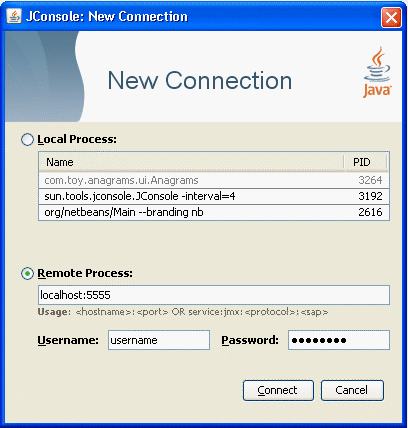

JConsoleのリモート・プロセスへの接続
接続ダイアログ・ボックスが開くと、リモート・プロセスへの接続オプションも表示されます。
図 3-3リモート・プロセスへの接続の作成
リモート・プロセスへの接続を作成するためのダイアログ・ボックス
リモートJava VM上で実行中のプロセスをモニターするには、次の情報を入力する必要があります。
  • ホスト名: Java VMが動作しているマシンの名前。
  • ポート番号: Java VMの起動時に指定したJMXエージェントのポート番号。
  • ユーザー名とパスワード: ユーザー名と使用するパスワード(パスワード認証の必要なJMXエージェントでJava VMをモニタリングする場合のみ必要)。
JMXエージェントのポート番号を設定するには、すぐに使用できる管理の有効化.を参照してください。
パスワードとアクセス・ファイルの使用を参照してください。
JConsoleを実行しているJava VMをモニターするには、「接続」をクリックし、ホストをlocalhost、ポートを0と指定します。

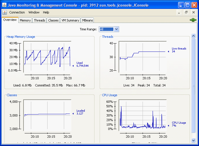

概要情報の表示
「概要」タブには、CPU使用状況、メモリー使用量、スレッド数、Java VMにロードされたクラスについての、グラフィカルなモニタリング情報がすべて1つの画面に表示されます。
図3-5 「概要」タブ
JConsoleの「概要」タブ
「概要」タブを使用すれば、以前は複数のタブを切り替えることでしか利用できなかった情報の関連付けが簡単にできます。

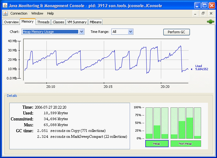

メモリー消費のモニタリング
「メモリー」タブには、メモリー消費とメモリー・プールに関する情報が表示されます。
図3-6 「メモリー」タブ
JConsoleの「メモリー」タブ。
「メモリー」タブの「GCの実行」をクリックすると、いつでもガベージ・コレクションを実行できます。この図は、ヒープ・メモリーと非ヒープ・メモリー、および特定のメモリー・プールについて、Java VMのメモリー使用量の経時的推移を示しています。利用できるメモリー・プールは、使用しているJava VMのバージョンによって異なります。HotSpot Java VMの場合、シリアル・ガベージ・コレクションのメモリー・プールは次のとおりです。
  • Eden領域(ヒープ): ほとんどのオブジェクトにメモリーが最初に割り当てられるプール。
  • Survivor領域(ヒープ): Eden領域のガベージ・コレクションで残ったオブジェクトを含むプール。
  • Tenured世代(ヒープ): Survivor領域である程度の期間存続したオブジェクトを含むプール。
  • Permanent世代(非ヒープ): クラスやメソッド・オブジェクトなど、仮想マシン自体を反映したデータをすべて保持するプール。Java VMでクラス・データ共有を使用する場合、この世代は読取り専用領域と読取り/書込み領域に分割されています。
  • コード・キャッシュ(非ヒープ): HotSpot Java VMには、ネイティブ・コードのコンパイルとストレージに使用するメモリーを含むコード・キャッシュも含まれます。
これらのメモリー・プールの消費を示す別の図表を表示させるには、「図」ドロップ・ダウン・メニューから必要なオプションを選択します。また、右下隅の「ヒープ」または「非ヒープ」の棒グラフをクリックすると、図表の表示が切り替わります。最後に、メモリー使用量を追跡する時間の範囲指定は、「時間範囲」ドロップ・ダウン・メニューから必要なオプションを選択します。
ガベージ・コレクションを参照してください。
「詳細」領域には、現在のメモリーに関するメトリックスがいくつか表示されます。
  • 使用済: 現在使用中のメモリー容量。使用中のメモリーには、すべてのオブジェクト(アクセス可能なものも不能なものも含む)によって使用されているメモリーが含まれます。
  • コミット済: Java VMで利用できることが保証されたメモリー容量。確定メモリーの容量は経時的に変わる可能性があります。Java仮想マシンがメモリーをシステムに解放した場合、確定メモリーの容量は、起動時に割り当てられた最初の容量よりも少なくなる可能性があります。確定メモリーの容量は必ず使用中のメモリー容量以上になります。
  • 最大: メモリー管理に使用できる最大メモリー容量。この値は変化する場合や定義されていない場合があります。Java VMで使用メモリー容量を確定メモリー容量より大きくしようとすると、使用量が最大以下の場合(たとえば、システムの仮想メモリーが少ない場合)でも、メモリー割当てに失敗することがあります。
  • GC時間: ガベージ・コレクションに要した累積時間とその呼出しの総数。複数行に及ぶ場合もあります。各行はJava VMで使用するガベージ・コレクタの1つのアルゴリズムを示します。
右下の棒グラフは、メモリー・プールによって、ヒープおよび非ヒープ・メモリーで使用されるメモリーを示しています。使用メモリーがメモリー使用量しきい値を超えると、棒の色が赤に変わります。メモリー使用量しきい値は、MemoryMXBeanの属性で設定できます。

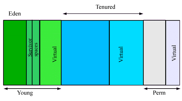

そのため、世代別のGCは、メモリーをいくつかの世代に分け、それぞれにメモリー・プールを割り当てます。ある世代が割り当てられたメモリーを使用すると、VMはメモリー・プール上で部分的なGC (マイナー・コレクションともいう)を実行して、死んだオブジェクトによって使用されたメモリーを再利用します。この部分的なGCは、通常、フルGCよりもはるかに高速です。
Java HotSpot VMは、若い世代(「nursery」ともいう)と古い世代という2つの世代を定義します。若い世代は、1つの「Eden領域」と2つの「Survivor領域」で構成されています。VMは最初にすべてのオブジェクトをEden領域に割り当て、ほとんどのオブジェクトはそこで死にます。マイナーGCを実行するとき、VMは残りのオブジェクトをEden領域からSurvivor領域の1つに移します。VMは、Survivor領域で十分に長く生きるオブジェクトを古い世代の「Tenured」領域に移します。Tenured世代がいっぱいになると、フルGCが実行されます。これは生きているオブジェクトをすべて含むため、通常はマイナーGCよりも時間がかかります。Permanent世代は、クラスやメソッド・オブジェクトなどの仮想マシン自体を反映したデータをすべて保持します。
各世代のデフォルトの配置は、図 3-7のようになります。
図 3-7ガベージ・コレクションのデータの世代
ガベージ・コレクタで世代別に定義されるデータ
ガベージ・コレクタがボトルネックになる場合、世代のサイズをカスタマイズすることによって、パフォーマンスを向上させることができます。JConsoleを使用して、ガベージ・コレクタのパラメータを試すことで、パフォーマンス・メトリックの感度を調べることができます。Java Platform, Standard Edition HotSpot仮想マシン・ガベージ・コレクション・チューニング・ガイドのパフォーマンスに関する考慮事項を参照してください。

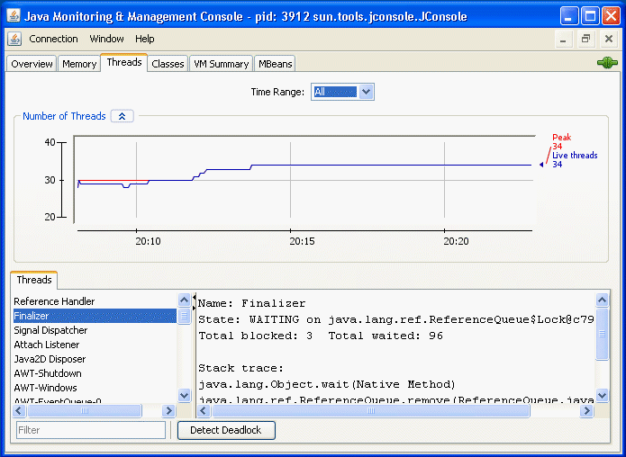

スレッドの使用のモニタリング
「スレッド」タブには、スレッドの使用に関する情報が表示されます。
図3-8 「スレッド」タブ
JConsoleの「スレッド」タブ。
左下隅の「スレッド」リストには、アクティブなスレッドがすべて表示されます。「フィルタ」フィールドに文字列を入力すると、「スレッド」リストには、入力した文字列を含む名前のスレッドだけが表示されます。「スレッド」リスト内のスレッドの名前をクリックすると、スレッド名や状態、スタック・トレースなど、そのスレッドに関する情報が右に表示されます。
この図は、ライブ・スレッドの数の経時的推移を示しています。次の2本のラインが表示されています。
  • 赤: スレッドのピーク数
  • 青: ライブ・スレッドの数

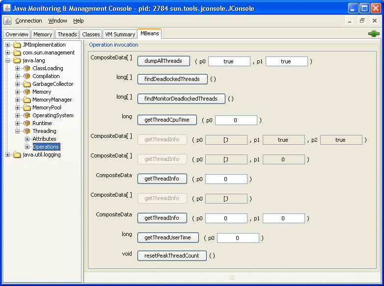

Threading MXBeanには、ほかにも「スレッド」タブにない便利な操作があります。
  • findMonitorDeadlockedThreads: オブジェクト・モニター・ロックでデッドロックに陥ったスレッドを検出します。この操作は、デッドロックに陥ったスレッドIDの配列を返します。
  • getThreadInfo: スレッド情報を返します。これには、名前とスタック・トレースのほか、スレッドが現在ブロックされている場合は該当するモニター・ロック、そのロックを保持しているスレッド、およびスレッド競合統計が含まれます。
  • getThreadCpuTime: 指定されたスレッドによるCPUの使用時間を返します。
これらの追加機能に「MBean」タブからアクセスするには、MBeanツリーで「Threading MXBean」を選択します。このMXBeanには、モニターされているJava VMのスレッド情報にアクセスするための属性と操作がすべて一覧表示されます。「MBeanのモニタリングと管理」を参照してください。

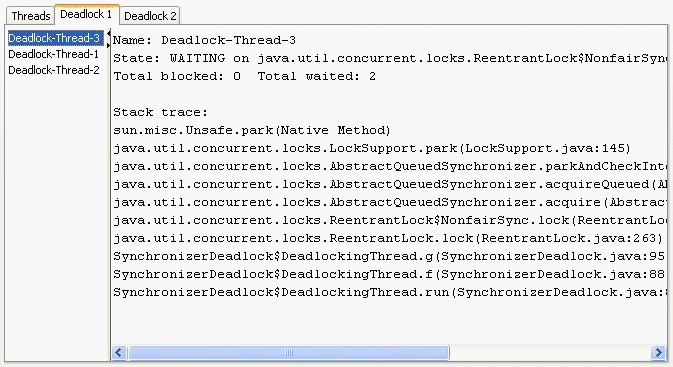

デッドロックに陥ったスレッドの検出
アプリケーションがデッドロックに陥ったのかどうかを確認する場合(たとえば、アプリケーションがハング・アップしたように見える場合)、「デッドロックの検出」をクリックすれば、デッドロックに陥ったスレッドを検出できます。デッドロックに陥ったスレッドが検出されると、図3-9のように、「スレッド」タブの横の新しいタブに表示されます。
図3-9 デッドロックに陥ったスレッド
JConsoleで検出されたスレッドのデッドロック。
「デッドロックを検出する」を使用すると、オブジェクト・モニターとjava.util.concurrent所有可能シンクロナイザを伴うデッドロック・サイクルを検出できます( java.lang.management.LockInfoのAPI仕様のドキュメントを参照)。Java SEバージョン6.0以降、java.util.concurrentロックのモニタリング・サポートが追加されました。JConsoleがJava SE 5.0 VMに接続している場合、デッドロックの検出メカニズムではオブジェクト・モニターに関するデッドロックのみが検出されます。JConsoleでは、所有可能シンクロナイザに関するデッドロックは表示されません。
スレッドとデーモン・スレッドの詳細は、APIドキュメントでjava.lang.Threadを参照してください。

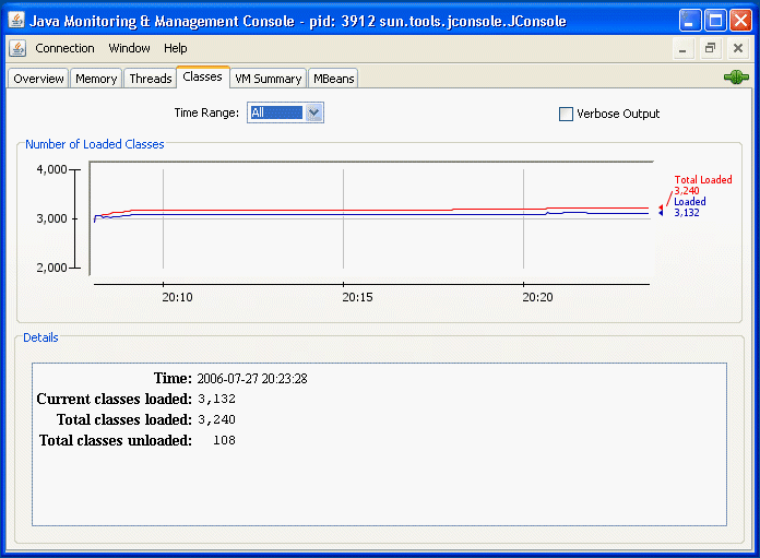

クラス・ローディングのモニタリング
「クラス」タブには、クラス・ローディングの情報が表示されます。
図3-10 「クラス」タブ
この図は、ロードされたクラスの数に関する情報を示しています。
この図は、ロードされたクラス数の経時的推移を示しています。
  • 赤いラインは、ロードされたクラスの総数(そのあとアンロードされたクラスを含む)を表します。
  • 青いラインは、現在ロードされているクラスの数を表します。
タブの下の「詳細」セクションには、Java VMの起動後にロードされたクラスの総数、および現在ロードされている数とアンロードされた数が表示されます。クラス・ローディングのトレースを冗長出力に設定するには、右上隅のチェック・ボックスにチェック・マークを入れます。

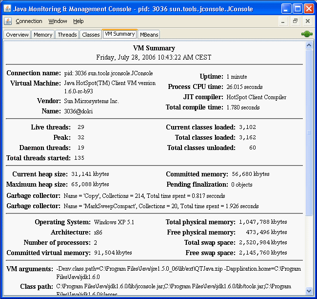

VM情報の表示
「VMの概要」タブには、Java VMに関する情報が表示されます。
図 3-11「VMの概要」タブ
JConsoleの「VMの概要」タブ。
このタブには次のような情報が表示されます。
  • 概要
    • アップタイム: Java VMの合計起動時間。
    • プロセスCPU時間: Java VMが起動してからCPUを使用した合計時間。
    • コンパイルの総時間: JITコンパイルに要した累積時間。Java VMの実装方法によって、JITコンパイルのタイミングが決まります。Hotspot VMは、適応型コンパイルを採用しています。適応型コンパイルでは、VMは標準のインタプリタを使用してアプリケーションを起動しますが、コードの実行中にコードを分析して、パフォーマンスのボトルネック、つまり「ホット・スポット」を検出します。
  • スレッド
    • ライブ・スレッド: ライブ・デーモン・スレッドおよびデーモンでないライブ・スレッドの現在数。
    • ピーク: Java VM起動後のライブ・スレッドの最大数。
    • デーモン・スレッド: デーモンのライブ・スレッドの現在数。
    • 開始したスレッドの総数: Java VMの起動後に起動されたスレッドの合計数(デーモンおよびデーモン以外のスレッドと終了したスレッドを含む)。
  • クラス
    • 現在ロードされているクラス: 現在メモリーにロードされているクラスの数。
    • ロードされたクラスの総数: Java VMの起動後にメモリーにロードされたクラスの合計数(そのあとアンロードされたものを含む)。
    • アンロードされたクラスの総数: Java VMの起動後にメモリーからアンロードされたクラスの数。
  • メモリー
    • 現在のヒープ・サイズ: 現在、ヒープ単位で占めているKバイト数。
    • 確定メモリー: ヒープ用に割り当てられたメモリーの合計容量。
    • 最大ヒープ・サイズ: ヒープ単位で占めている最大Kバイト数。
    • ファイナライズを保留中のオブジェクト: ファイナライズを待機しているオブジェクト数。
    • ガベージ・コレクタ: GCに関する情報(ガベージ・コレクタ名、GCの実行回数、GCの実行に要した合計時間など)。
  • オペレーティング・システム
    • 総物理メモリー: オペレーティング・システムが保持するランダム・アクセス・メモリー(RAM)の容量。
    • 空物理メモリー: オペレーティング・システムが使用可能なRAMの空き容量。
    • 確定仮想メモリー: 実行プロセスに使用できることが保証された仮想メモリーの量。
  • その他の情報
    • VMの引数: アプリケーションがJava VMに渡した入力引数(mainメソッドの引数は含まない)。
    • クラス・パス: システム・クラス・ローダーがクラス・ファイルを検索するために使用するクラス・パス。
    • ライブラリ・パス: ライブラリをロードするときに検索するパスのリスト。
    • ブート・クラスパス: ブートストラップ・クラス・ローダーがクラス・ファイルを検索するために使用するパス。

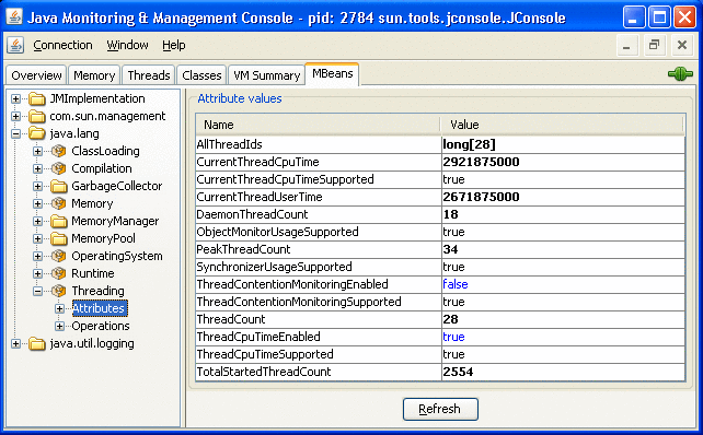

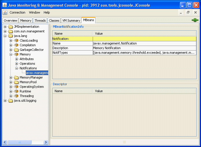

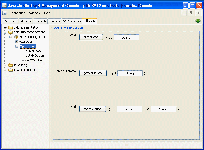

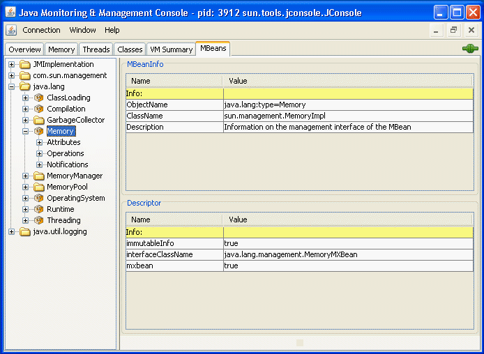

MBeanのモニタリングと管理
「MBean」タブには、プラットフォームMBeanサーバーに通常の方法で登録されているすべてのMBeanに関する情報が表示されます。「MBean」タブから、フル・セットのプラットフォームMXBeanインストゥルメンテーション(他のタブには表示されないものも含む)にアクセスできます。そのほか、「MBean」タブを使用すれば、アプリケーションのMBeanのモニターと管理もできます。
図3-12 「MBean」タブ
JConsoleの「MBean」タブ。
左のツリーは、現在稼動中のすべてのMBeanを示しています。ツリーでMBeanを選択すると、そのMBeanInfoとMBean記述子の両方が右に表示され、その下のツリーには属性、操作、または通知が表示されます。
プラットフォームMXBeanとその各種操作および属性はすべて、JConsoleの「MBean」タブからアクセスできます。

「Attributes」ノードを選択すると、MBeanの属性がすべて表示されます。図 3-16は、ThreadingプラットフォームMXBeanのすべての属性を示しています。
図 3-16すべてのMBean属性の表示
Threading MBeanの属性の表示。

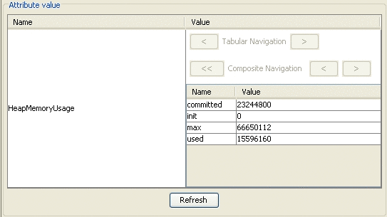

属性値が太字で表示されている場合、これをダブルクリックすると、その属性の追加情報が表示されます。たとえば、java.lang.Memory MBeanのHeapMemoryUsage属性の値をクリックすると、図3-18のような図表が表示されます。
図 3-18属性値の表示
MBeanの属性値の表示。

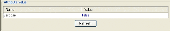

JConsoleでは、書込み可能な属性値の設定もできます。書込み可能な属性値は青で表示されます。ここにはMemory MBeanのVerbose属性が表示されます。
図 3-19書込み可能な属性値の設定
MBeanの書込み可能な属性値の設定。
属性を設定するには、属性をクリックして編集します。たとえば、JConsoleでガベージ・コレクタの冗長トレースを有効または無効にするには、「MBean」タブで「Memory MXBean」を選択し、Verbose属性をtrueまたはfalseに設定します。同様に、クラス・ローディングMXBeanにもVerbose属性があり、これを設定すれば、クラス・ローディング冗長トレースを有効または無効に切り替えることができます。
MBeanの操作
「Operations」ノードを選択すると、MBeanの操作がすべて表示されます。MBean操作はボタンとして表示され、これらをクリックすることで操作を呼び出すことができます。図3-20は、ThreadingプラットフォームMXBeanのすべての操作を示しています。
図 3-20すべてのMBean操作の表示
ThreadingプラットフォームMXBeanの操作の表示。
ツリーから個別のMBean操作を選択すると、図3-21のように、MBean操作を呼び出すボタン、その操作のMBeanOperationInfo、およびその記述子が表示されます。
図 3-21個別のMBean操作の表示
MBeanの操作の呼出し。
MBeanの通知
通知の受信に登録するには、左ツリーから「Notifications」ノードを選択し、右に表示される「登録」ボタンをクリックします。通知の受信数は角カッコの中に表示され、新しい通知を受信すると「Notifications」ノード自体が太字で表示されます。MemoryプラットフォームMXBeanの通知を図 3-22に示します。
図 3-22 MBean通知の表示
MBeanの通知の表示。
個別のMBean通知を選択すると、図 3-23のように、MBeanNotificationInfoが右側のペインに表示されます。
図 3-23個別のMBean通知の表示
MBean通知の受信の登録。
HotSpot Diagnostic MXBean
JConsoleの「MBean」タブでは、HotSpot VMにヒープ・ダンプの実行を指示し、HotSpotDiagnostic MXBeanを使用してVMオプションを取得または設定することもできます。
図 3-24 HotSpot診断MBeanの表示
HotSpot VM診断MBeanによるヒープ・ダンプの実行。
ヒープ・ダンプを手動で行うには、com.sun.management.HotSpotDiagnostic MXBeanのdumpHeap操作を呼び出します。また、setVMOption操作を使用してHeapDumpOnOutOfMemoryError Java VMオプションを指定し、OutOfMemoryErrorを受け取ると必ずVMで自動的にヒープ・ダンプが実行されるようにすることもできます。

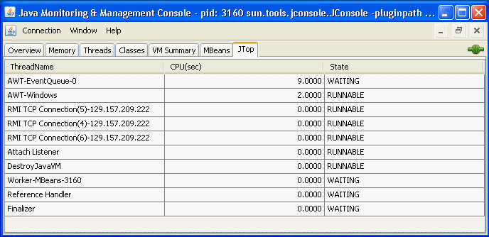

Java SE 13プラットフォームにはJConsoleプラグインのサンプルが付属します。JTopアプリケーションは、このアプリケーションで実行されるすべてのスレッドのCPU使用状況を示すJDKデモ・アプリケーションです。このデモはCPU消費が多いスレッドの識別に便利で、JConsoleプラグインやスタンドアロンのGUIとして使用できるように更新されています。JTopは、デモ・アプリケーションとしてJava SE 13プラットフォームにバンドルされています。JTopプラグインを使用してJConsoleを起動するには、次のコマンドを実行します。
% JDK_HOME/bin/jconsole -pluginpath JDK_HOME/demo/management/JTop/JTop.jar
このJConsoleのインスタンスに接続すると、「JTop」タブが追加され、実行中の各種スレッドのCPU使用状況が表示されます。
図 3-25カスタム・プラグイン・タブの表示
サンプル・プログラムJTopに接続されたカスタム・タブの表示。
