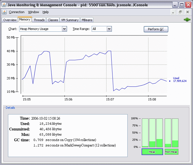

  • メモリー
    • 一定期間のメモリー使用状況
      通常は、一時オブジェクトが絶えず割り当てられています。条件が満たされると、ガベージ・コレクション(GC)がトリガーされ、使用されなくなったすべてのオブジェクトが削除されます。したがって、ヒープ使用量は、GCがトリガーされるまで絶え間なく増加した後、急激に減少します。メモリー・リークを示す可能性がある、徐々に増加しているヒープ・サイズを監視します。
    • ガベージ・コレクションに関する情報(ガベージ・コレクションの実行にかかった時間など)
    • 行われたメモリー割当て
      アプリケーションによる一時オブジェクトの割当てが多いほど、アプリケーションで実行する必要があるガベージ・コレクションが増えます。メモリー割当てを確認すると、ほとんどの割当てを探してアプリケーションでのGC圧力を軽減できます。
    • 最も活発なセットがあるクラス
      フライト記録中の各オブジェクト・タイプのサイズの増加を監視します。特定のオブジェクト・タイプのサイズが大きく増加した場合にはメモリー・リークを示していますが、わずかな変動は正常です。特に、標準Javaクラス以外の上位の増加を調査します。

モニタリング・ツールの出力例として、図2-1はヒープ・メモリー使用量のグラフを示しています。
図2-1 JConsoleからのサンプル出力
図2-1の説明が続きます
「図2-1 JConsoleからのサンプル出力」の説明

JConsoleユーティリティ
このユーティリティは、Java Management Extensions (JMX)に基づくモニタリング・ツールです。このツールは、Java仮想マシンの組込みJMXインストゥルメンテーションを使用して、実行中のアプリケーションのパフォーマンスやリソース消費に関する情報を提供します。「JConsole」を参照してください。
