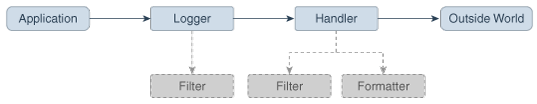

制御フローの概要
アプリケーションはLoggerオブジェクトでロギング呼出しを行います。Loggerオブジェクトは階層構造を持つ名前空間に編成され、子Loggerオブジェクトは名前空間における親からロギング・プロパティの一部を継承できます。
アプリケーションはLoggerオブジェクトでロギング呼出しを行います。Loggerオブジェクトでは、パブリッシュ用にHandlerオブジェクトに渡されるLogRecordオブジェクトを割り当てます。LoggerオブジェクトもHandlerオブジェクトも、ロギングLevelオブジェクトと、場合によってはFilterオブジェクトを使用して、特定のLogRecordオブジェクトと関係があるかどうかを判断します。LogRecordオブジェクトを外部に公開する必要がある場合、HandlerオブジェクトはI/Oストリームに公開する前に、Formatterオブジェクトを使用してメッセージをローカライズしたりフォーマットできます。
図8-1 Javaロギング制御フロー
この図は、前述の段落を示しています。
