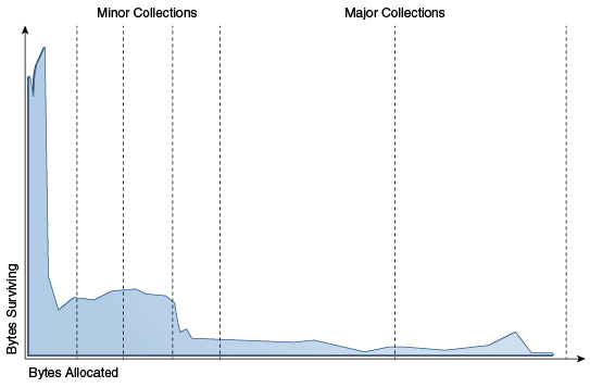

図3-1に青で示した領域が、オブジェクトの典型的な寿命分布です。X軸は、オブジェクトの寿命を、割り当てられたバイト数で示しています。Y軸のバイト数は、その寿命を持つオブジェクト群の総バイト数です。左端の鋭いピークは、割当て後にすぐに回収できる(「寿命を終えた」)オブジェクトを表しています。たとえば、イテレータ
・オブジェクトは、1つのループ期間だけ生存するのが一般的です。
より寿命が長いオブジェクトもあるので、分布は右側に伸びています。たとえば、初期化時に割り当てられ、VMが終了するまで生き続けるオブジェクトはよくあります。この2種類の両極端なオブジェクトの中間に、なんらかの中間演算の間だけ生存するオブジェクトがあり、ここでは初期ピークの右側のこぶとして現れています。これとはまったく違う分布になるアプリケーションもありますが、驚くほど多くのアプリケーションで、この一般的な形状が当てはまります。オブジェクトの大半が「短命」であるという事実に着目すると、コレクションの効率化が可能になります。

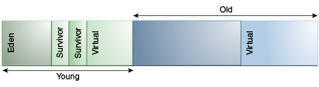

大半のオブジェクトは若いオブジェクト用のプール(若い世代)に割り当てられ、ほとんどのオブジェクトはそこで寿命を終えます。若い世代がいっぱいになると、マイナー・コレクションが発生して、若い世代のみが収集されます。他の世代のガベージは回収されません。このようなコレクションのコストは、一次的には、収集されるライブ・オブジェクトの数に比例します。寿命を終えたオブジェクトでいっぱいの若い世は非常にすばやく収集されます。一般に、各マイナー・コレクションで生き残ったオブジェクトの一部は若い世代から古い世代に移されます。最終的に古い世代がいっぱいになって収集が必要になると、メジャー・コレクションが発生し、ヒープ全体が収集されます。メジャー・コレクションは、非常に多くのオブジェクトを対象とするため、通常はマイナー・コレクションよりはるかに長い時間がかかります。図3-2に、シリアル・ガベージ・コレクタにおける世代のデフォルトの配置を示します。
起動時に、Java HotSpot VMはアドレス空間にJavaヒープ全体を確保しますが、必要にならないかぎり、物理メモリーをこれに割り当てません。Javaヒープを対象とするアドレス空間全体は、論理的に若い世代と古い世代に分けられます。オブジェクト・メモリー用に確保されるアドレス空間全体は、若い世代と古い世代に分けることができます。
若い世代はEden領域と2つのSurvivor領域で構成されています。ほとんどのオブジェクトは最初にEdenに割り当てられます。Survivor領域の一方は常に空で、Eden内およびガベージ・コレクション時のもう一方のSurvivor領域のライブ・オブジェクトのコピー先として使用されます。ガベージ・コレクション後、Edenおよびコピー元のSurvivor領域は空です。次のガベージ・コレクションでは、2つのSurvivor領域の目的が交換されます。直近でいっぱいになった領域がライブ・オブジェクトのコピー元であり、もう一方のSurvivor領域にコピーされます。このようにして、そのオブジェクトが何回かコピーされるか、十分な領域がなくなるまで、Survivor領域間でオブジェクトがコピーされます。これらのオブジェクトは、古いリージョンにコピーされます。このプロセスはエージングとも呼ばれます。
