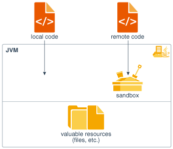

オリジナルのsandboxモデル
Javaプラットフォームの提供するオリジナルのセキュリティ・モデルは、サンドボックス・モデルとして知られています。これは、オープン・ネットワークから取得した信頼できないコードを実行するための、厳しく制限された環境を提供するためのものです。サンドボックス・モデルの本質は、「ローカル・コードは信頼できるので、非常に重要なシステム・リソース(ファイル・システムなど)へのフル・アクセス権を持つ。一方、ダウンロードされたリモート・コード(アプレット)は信頼できないので、サンドボックスの中のかぎられたリソースにのみアクセスできる」というものです。このサンドボックス・モデルを次の図に示します。
jssec_dt_030_anc4.epsの説明が続きます
図jssec_dt_030_anc4.epsの説明
sandboxモデルは、JDK (Java Development Kit)を通じて広まり、JDK 1.0を使って作成されたアプリケーションに一般的に採用されました。これらのアプリケーションには、Java対応のWebブラウザも含まれます。

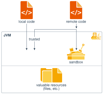

最後に、非常に重要なシステム・リソースへのアクセスにはJava Virtual Machineが介在し、あらかじめSecurityManagerクラスによってチェックされます。このクラスは、信頼できないコードの動作を最小限に制限します。
JDK 1.1には、下の図に示すような「署名付きアプレット」の概念が導入されました。そのリリースでは、正しくデジタル署名されたアプレットは、そのアプレットを受け取ったエンド・システムがその署名キーを信頼できると認めた場合には、信頼できるローカル・コードと同様に扱われます。署名付きアプレットは、署名鍵とともにJAR (Java Archive)形式で届けられます。JDK 1.1では、署名付きアプレットもsandbox内で実行します。
jssec_dt_029_anc3.epsの説明が続きます
図jssec_dt_029_anc3.epsの説明

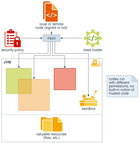

新しいJava SEプラットフォームのセキュリティ・アーキテクチャを次の図に示します。新しいアーキテクチャ導入の主な目的は、次のとおりです。
jssec_dt_032_anc9.epsの説明が続きます
図jssec_dt_032_anc9.epsの説明

  • アプリケーションとアプレットを含む、すべてのJavaプログラムへのセキュリティ・チェックの拡張
    すべてのローカル・コードが信頼できるという組込みの概念は、なくなりました。ローカル・コード(システム・コード以外のコード、ローカル・ファイル・システムにインストールされたアプリケーション・パッケージなど)は、アプレットと同じセキュリティ制御の対象となりますが、必要に応じて、ローカル・コード(またはリモート・コード)のポリシーを最高の自由度として宣言できるため、事実上そのコードは完全に信頼できるものとして実行できます。同様の原則が署名付きアプレットおよびすべてのJavaアプリケーションに当てはまります。

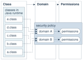

システム・セキュリティの基本概念であり重要な構築ブロックであるのが、保護ドメイン[Saltzer and Schroeder 75]です。ドメインとは、あるプリンシパルが現在直接にアクセスできるオブジェクトのセットであると考えられます。ここでプリンシパルとは、アクセス権を与えられる(その結果としての責任がある)、コンピュータ・システム内のエンティティを意味します。JDK 1.0で使用されるサンドボックスは、固定の境界を持つ保護ドメインの一例です。
保護ドメインの概念は、保護の単位のグループ化と分離に便利なメカニズムとして働きます。たとえば、許可された相互作用が必ず、信頼できるシステム・コードを通じたものか、関係するドメインによって明示的に許可されたもののどちらかであるようにするために、保護ドメインを分離して相互作用ができないようにすることができます(ただしこの機能は、まだ組込み機能としては提供されていません)。オブジェクト・アクセスに関する既存の規則は、新しいセキュリティ・アーキテクチャの元でも有効なままであることに注意してください。
保護ドメインは、一般に2つの異なるカテゴリ、つまりシステム・ドメインとアプリケーション・ドメインに分類されます。重要な点は、「ファイル・システムやネットワーク設備、画面やキーボードなどの保護された外部リソースはすべて、システム・ドメインを通じてだけアクセスできる」ということです。次の図は、Javaアプリケーション環境のドメイン構成です。
jssec_dt_028_anc2.epsの説明が続きます
図jssec_dt_028_anc2.epsの説明
ドメインには、概念上、各クラスのインスタンスに同一のアクセス権セットが与えられている1組のクラスが含まれます。保護ドメインは、現在有効なポリシーによって決定されます。Javaアプリケーション環境は、次の図のように、コード(クラスとインスタンス)から保護ドメインへ、さらに保護ドメインのアクセス権へのマッピングを保持します。
jssec_dt_026_anc.epsの説明が続きます
図jssec_dt_026_anc.epsの説明

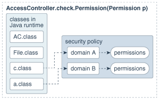

実行中に重要なシステム・リソースへのアクセス(ファイル入出力やネットワーク入出力など)が要求されると、リソースを管理するコードは特別なAccessControllerクラス・メソッドを直接または間接的に呼び出し、その要求を評価して、要求を認めるかどうかを判断します。
この評価方法は、上記の経験則に従っており、それを一般化するものです。実際の評価の実施方法は、実装によって異なります。基本的には、呼出し履歴と、関係する保護ドメインに与えられているアクセス権を調べ、要求が許可される場合にはそのまま復帰し、要求が拒否される場合にはセキュリティ例外をスローします。

java.security.ProtectionDomain
ProtectionDomainクラスは、ドメインの特性をカプセル化します。ドメインは、指定されたプリンシパルのセットのアクセス権が実行されているとき、アクセス権を与えられているインスタンスのあるクラスのセットを囲みます。
ProtectionDomainは、CodeSource、ClassLoader、プリンシパルの配列およびアクセス権のコレクションで構成されています。CodeSourceは、このドメインのすべてのクラスに対するコード・ベース(java.net.URL)、このドメインのすべてのコードに署名された秘密キーに対応する公開キーの証明書のセット(java.security.cert.Certificateタイプ)をカプセル化します。プリンシパルは、コードの実行対象のユーザーを表します。
ProtectionDomainの構築時に渡されるアクセス権は、適用されているポリシーにかかわらず、ドメインにバインドされているアクセス権の静的なセットを表します。その後、セキュリティ・チェック時にProtectionDomainによって、現在のポリシーへの問合せが行われ、ドメインに付与されている動的なアクセス権が取得されます。
異なるCodeSourcesからのクラス、または異なるプリンシパルに実行されるクラスは、別個のドメインに属しています。
現在JDKの一部として提供されているコードは、すべてシステム・コードと見なされ、独自のシステム・ドメインの内部で実行されます。アプレットまたはアプリケーションは、それぞれのポリシーによって決められるドメイン内で動作します。
システム・ドメイン以外のドメイン内のオブジェクトが、システム・ドメイン以外の別のドメイン内のオブジェクトを自動的に検出できないようにすることができます。この区分けは、ドメインごとに異なるクラス・ローダーを使用するなど、クラスを注意深く解決し、ロードすることにより実現できます。ただし、SecureClassLoader (またはそのサブクラス)は任意で様々なドメインからクラスをロードできるため、これらのクラスを同じ名前空間に共存させることができます(クラス・ローダーによる区分けと同様)。

アクセス権チェックのアルゴリズム
次の図のように、複数の呼出し元のチェーンを持つ計算のスレッドで、アクセス制御のチェックを行うとします(保護ドメインの境界を越える、複数メソッドの呼び出しと仮定)。
jssec_dt_027_anc1.epsの説明が続きます
図jssec_dt_027_anc1.epsの説明
AccessControllerのcheckPermissionメソッドが直前の呼出し元(Fileクラスのメソッドなど)によって呼び出されたとき、要求されたアクセスを許可するか拒否するかを判断する基本のアルゴリズムは次のとおりです。
呼出しチェーンの中に、要求されたアクセス権を持たない呼出し元がある場合は、AccessControlExceptionがスローされます。ただし、ある呼出し元のドメインにそのアクセス権が与えられており、その呼出し元に「特権付き(privileged)」のマークが付けられていて(次の項を参照)、それ以後その呼出し元から(直接または間接的に)呼び出されるすべての関係者がそのアクセス権を持つ場合は例外です。

JDKのインストール・ポリシーにより、特定のコード・ソースに基づくコードに対して許可されるアクセス権、つまりシステム・リソースに対するアクセスの種類が決まります。CodeSource型のコード・ソースは、基本的に、コードの場所(URL)と、コードへの署名に使われている秘密キーに対応する公開キーを含む証明書の参照(コードが署名されている場合)で、構成されています。
ポリシーは、Policyオブジェクトによって表されます。具体的には、Policyクラス(java.securityパッケージ内)内のabstractメソッドの実装を提供するPolicyサブクラスによって表されます。
Policyオブジェクトが使用するポリシー情報がどこに置かれるかは、Policyの実装によります。Policyのリファレンス実装では、ポリシー情報をポリシー構成ファイルから得ます。デフォルトのPolicyのリファレンス実装とそこで読み取られるポリシー・ファイルで使用する構文については、「Policyのデフォルト実装とポリシー・ファイルの構文」を参照してください。
そのとき有効になっているセキュリティ・ポリシーでの決定に従って、CodeSourceインスタンスと、そのCodeSourceに基づくコードに対して付与されているアクセス権は、保護ドメインに包含されます。したがって、同じキーで署名された同じURLにあるクラスは一般に同じドメインに置かれ、クラスは1つの保護ドメインのみに所属します。(ただし、同じキーで署名され、同じURLにあっても、別のクラス・ローダー・インスタンスでロードされたクラスは、一般に別のドメインに置かれます。)同じアクセス権を与えられていても、別のコード・ソースが基になっているクラスは、別のドメインに属します。
JDKランタイム・イメージに付属する、ブートストラップ・クラス・ローダーによってロードされたクラスには、AllPermissionが付与されます。ただし、JDKランタイム・イメージに付属する、プラットフォーム・クラス・ローダーによってロードされるクラスには、JDKのデフォルト・ポリシーで指定されたアクセス権が付与されます。各モジュールのクラスは、jrt URLスキームを使用して一意の保護ドメインを割り当てられ、それらが正しく機能するために必要なアクセス権のみが付与されます。必ずしもAllPermissionが付与されるわけではありません。
アプレットまたはアプリケーションは、それぞれのコード・ソースによって決められるドメイン内で動作します。アプレット(またはセキュリティ・マネージャの下で動作しているアプリケーション)がセキュリティ保護された操作(ファイルの読み書きなど)を行うためには、その操作を行うためのアクセス権がアプレットまたはアプリケーションに与えられている必要があります。
より具体的には、リソースにアクセスしようとする場合は常に、その地点に至るまでに実行スレッドがたどってきたすべてのコードが、そのリソース・アクセスのためのアクセス権を持っている必要があります。ただし、スレッドの中に特権付きのマークが付けられたコードがある場合は除きます。つまり、複数の呼出し側のチェーンが存在する実行のスレッドで、アクセス制御のチェックが行われる場合を考えます。(保護ドメインの境界を横断する可能性のある複数のメソッドの呼出しのような場合です。)AccessController.checkPermissionメソッドが直前の呼出し元によって呼び出されたとき、要求されたアクセスを許可するか拒否するかを決定する基本的なアルゴリズムは、次のようになります。呼出しチェーンのいずれかの呼出し元のコードに、要求されたアクセス権がない場合、AccessControlExceptionがスローされます。ただし、このアクセス権を与えられているコードの呼出し元に特権付きのマークが付けられていて、この呼出し元からその後(直接または間接的に)呼び出されるすべての部分がこのアクセス権を持っている場合、この例外はスローされません。
ノート:
AccessController.checkPermissionメソッドは、通常、checkという語で始まる特定のSecurityManagerメソッド(checkConnectなど)の呼出しによって、またはSecurityManager.checkPermissionメソッドによって間接的に呼び出されます。通常、これらのチェックはSecurityManagerがインストールされている場合にのみ行われます。AccessController.checkPermissionメソッドによってチェックされるコードは、最初にSystem.getSecurityManagerメソッドがnullを返すかどうかをチェックします。
コードを特権付きとしてマークすると、信頼できるコードは、それを呼び出しているコードが直接利用できるものより多くのリソースに、一時的にアクセスできるようになります。これは、次のような場合に必要になります。たとえば、あるアプリケーションがフォントが入ったファイルへの直接アクセスを許可されていないときに、ドキュメントを表示するシステム・ユーティリティがユーザーに代わってそのフォントを取得する必要がある場合などです。このシステム・ユーティリティは、フォントを取得するために特権付きになる必要があります。
