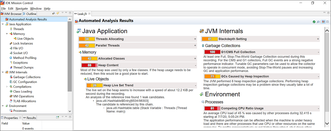

JMCを開き、1時間分の一定時間の記録(プロファイリング記録)を開始します。フライト記録を開始する前に、「メモリー・リーク検出」設定から「オブジェクト・タイプ+割当てスタック・トレース+ GCルートへのパス」オプションが選択されていることを確認してください。
記録が完了すると、JMCで記録ファイル(.jfr)が開きます。「自動分析結果」ページを参照してください。メモリー・リークを検出するには、ページの「ライブ・オブジェクト」セクションにフォーカスを置きます。次に、ヒープ・サイズの問題を示す記録のサンプル図を示します:
図3-1 メモリー・リーク-「自動分析」ページ
図3-1の説明が続きます
「図3-1 メモリー・リーク-「自動分析」ページ」の説明
「ヒープ・ライブ・セットの傾向」セクションで、ヒープのライブ・セットが急激に増加し、参照ツリーの分析でリーク候補が検出されたことがわかります。

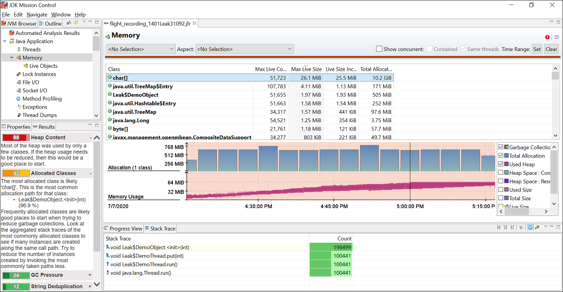

さらに分析するには、「Javaアプリケーション」ページを開き、「メモリー」ページをクリックします。次に、メモリー・リークの問題を示す記録のサンプル図を示します。
図3-2 メモリー・リーク-「メモリー」ページ
図3-2の説明が続きます
「図3-2メモリー・リーク-「メモリー」ページ」の説明
グラフから、メモリー使用量が徐々に増加し、メモリー・リークの問題が示されていることを確認できます。

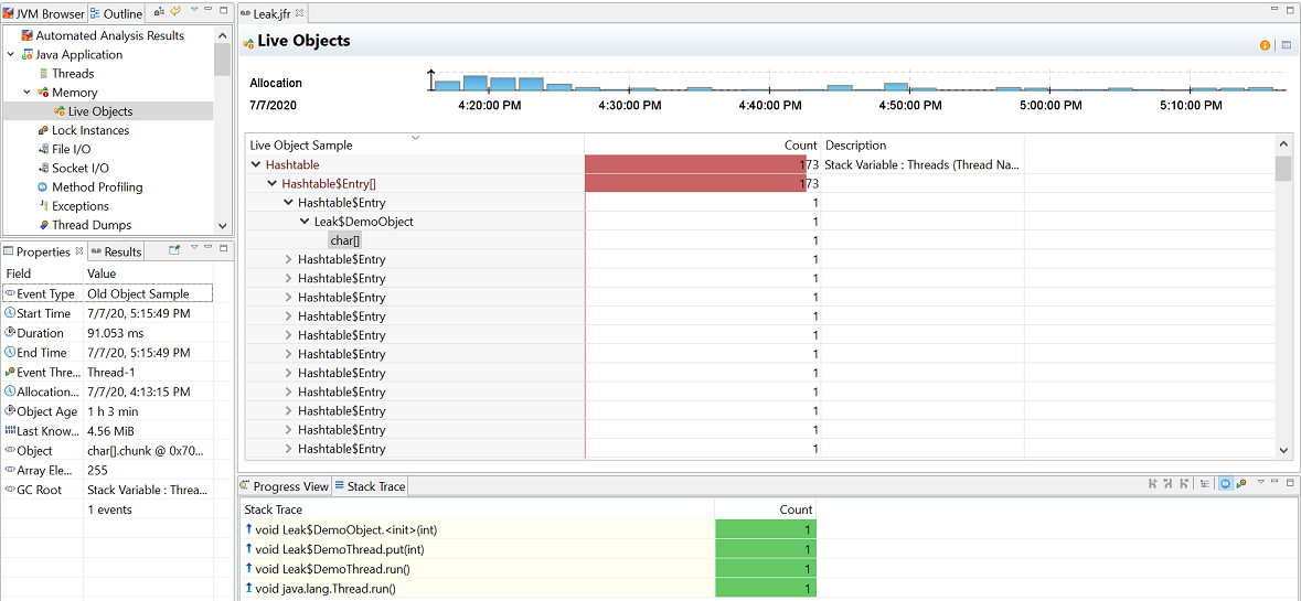

リーク・クラスを検索するには、「メモリー」ページを開き、「ライブ・オブジェクト」ページをクリックします。次に、リーク・クラスを示す記録のサンプル図を示します。
図3-3 メモリー・リーク-「ライブ・オブジェクト」ページ
図3-3の説明が続きます
「図3-3 メモリー・リーク-「ライブ・オブジェクト」ページ」の説明
追跡されているライブ・オブジェクトのほとんどが実際にはLeak$DemoThreadによって保持されており、このオブジェクトはリークされたchar[]クラスを保持していることがわかります。詳細な分析は、存続したオブジェクトのサンプリングを含む「結果」タブの古いオブジェクト・サンプル・イベントを参照してください。このイベントには、割当て時間、割当てスタック・トレース、GCルートに戻るパスが含まれます。

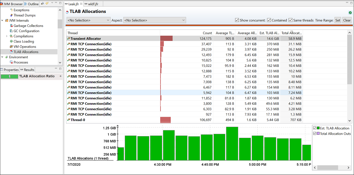

リークの可能性があるクラスが特定されたら、「JVM内部」ページの「TLAB割当て」ページで、オブジェクトが割り当てられた場所のサンプルを調べます。次に、TLAB割当てを示す記録のサンプル図を示します。
図3-4 メモリー・リーク- TLAB割当て
図3-4の説明が続きます
「図3-4 メモリー・リーク- TLAB割当て」の説明
割り当てられているクラス・サンプルをチェックします。スロー・リークの場合は、このオブジェクトの割当てが少なく、サンプルがないこともあります。また、特定の割当てサイトのみがリークの原因となっている可能性もあります。コードに必要な変更を加えて、リーク・クラスを修正できます。
