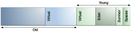

パラレル・コレクタの世代サイズの調整
コレクタが保持する平均一時停止時間などの統計は、各コレクションの終了時に更新されます。
その後で、目標を満たしているか確認するためのテストと、必要に応じて世代サイズの調整が行われます。例外として、明示的なガベージ・コレクション(System.gc()の呼出し)は、世代サイズの統計保持や調整上、無視されます。
世代サイズの拡大と縮小は、適切なサイズになるまで段階的に増減されるように、世代サイズの一定割合を単位として徐々に調整されます。拡大と縮小はそれぞれ別の比率で行われます。デフォルトで、世代の拡大率は20%、縮小率は5%です。拡大率はコマンド行オプション-XX:YoungGenerationSizeIncrement=<Y> (若い世代の場合)および-XX:TenuredGenerationSizeIncrement=<T>  (古い世代の場合)で制御します。世代の縮小率はコマンド行フラグ-XX:AdaptiveSizeDecrementScaleFactor=<D>で調整します。拡大率がX%の場合、縮小率はX/D%になります。
コレクタの起動時に世代の拡大が決定されると、増加率が割り増しされます。この割増しはコレクションの回数に伴って減衰し、長期的な影響はありません。割増しの目的は、起動時のパフォーマンスを向上させることです。縮小率に割増しはありません。
最大一時停止時間目標が満たされていない場合、一度に縮小できるのは1つの世代のサイズのみです。2つの世代の一時停止時間が目標を超えている場合、一時停止時間が大きい方の世代のサイズが先に縮小されます。
スループット目標が満たされていない場合は、両方の世代サイズが増加されます。どちらも、ガベージ・コレクション合計時間に占めるそれぞれの割合に比例して増加されます。たとえば、若い世代のガベージ・コレクション時間が合計コレクション時間の25%であり、若い世代の完全な拡大率が20%単位である場合、若い世代は5%単位で増加することになります。
パラレル・コレクタのデフォルト・ヒープ・サイズ
コマンド行で初期ヒープ・サイズと最大ヒープ・サイズが指定されていない場合、これらのサイズはマシン上のメモリー容量に基づいて計算されます。初期ヒープ・サイズは物理メモリーの1/64ですが、デフォルトの最大ヒープ・サイズは物理メモリーの1/4です。若い世代に割り当てられる最大領域サイズは、全ヒープ・サイズの1/3です。
