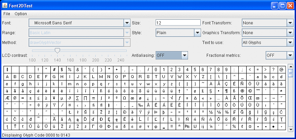

もう1つの確認方法は、Font2DTestツールを使って疑わしいフォントをテストすることです。特定のフォントのサイズ、スタイル、およびラスター化モードを指定できます。Font2DTestで特定のフォントを表示させる途中でJDKがクラッシュした場合、そのフォントが、問題の原因となったフォントである可能性が非常に高くなります。

構成が予想どおりのものであることを確認する最良の方法は、Font2DTestを実行し、ネイティブ・アプリケーションで使用されているフォントを明示的に選択し、ほかのパラメータを必要に応じて設定することです。図12-1は、Font2DTestツールのサンプル画面です。
図12-1 Font2DTestツールのサンプル画面
図12-1の説明が続きます
「図12-1 Font2DTestツールのサンプル画面」の説明
