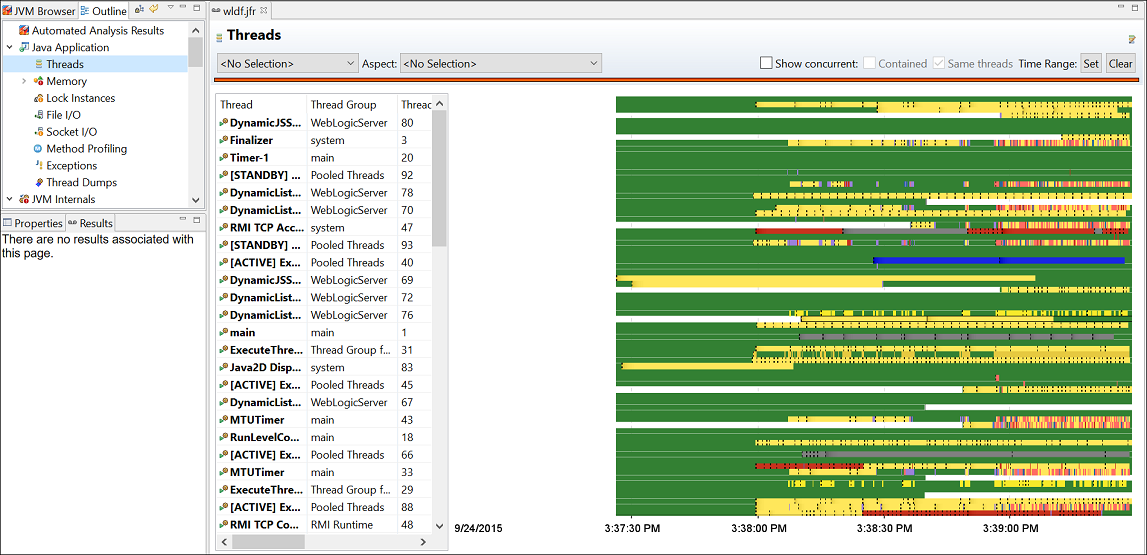

「Javaアプリケーション」ページの「スレッド」ページを開きます。「スレッド」ページには、次の情報が表示されます:
  • アプリケーションによる時間経過に伴うライブ・スレッド使用率をプロットするグラフ。
  • アプリケーションで使用されるすべてのライブ・スレッドの表。
  • 選択したスレッドのスタック・トレース
次に、スレッドの詳細を含むグラフを表示する記録のサンプル図を示します。
図4-1 ボトルネック-スレッド-グラフ
図4-1の説明が続きます
「図4-1 ボトルネック-スレッド-グラフ」の説明
グラフでは、各行はスレッドであり、各スレッドは複数の行を持つことができます。この図では、各スレッドは、この記録のために有効にされたJavaアプリケーション・イベントを表す行を持ちます。選択されたJavaアプリケーションのイベントはすべて、スレッド・ストール・イベントであるという重要なプロパティを持ちます。スレッド・ストールは、スレッドがイベント中にアプリケーションを実行していなかったことを示し、これらはすべて期間イベントです。期間イベントは、アプリケーションが実行されていなかった時間を測定します。
このグラフでは、各色は異なるタイプのイベントを表します。次に例を示します。
  • 黄色は、Java Monitor Waitイベントを表します。黄色い部分は、スレッドがオブジェクトを待機しているときです。これは多くの場合、スレッドがタスクを待機して、アイドル状態であることを意味します。
  • サーモンは、Java Monitor Blockedイベントまたは同期イベントを表します。Javaアプリケーションの重要なスレッドがブロックされた状態で多くの時間を費やしている場合は、アプリケーションの重要なセクションがシングル・スレッドであり、それがボトルネックであることを意味しています。
  • 赤は、ソケット読取りおよびソケット書込みイベントを表します。再び、Javaアプリケーションがソケットを待機している時間が多い場合、主なボトルネックは、ネットワーク内またはアプリケーションが通信する他のマシンにある可能性があります。
  • 緑は、イベントがない部分を表します。この部分は、スレッドがスリープ中、待機中、ソケットの読取り中ではなく、ブロックもされていないことを意味します。通常、ここはアプリケーション・コードが実行される場所です。Javaアプリケーションの重要なスレッドがアプリケーション・イベントを生成せずに多くの時間を費やしている場合、アプリケーションのボトルネックは、コードの実行に費やした時間、またはCPU自体です。
