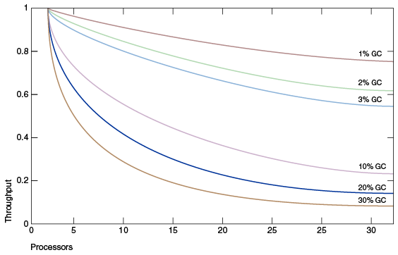

アムダールの法則(特定の問題に対して並列化がもたらす速度の向上は、問題の逐次処理部分によって制限される)は、ワークロードのほとんどは完全には並列化できず、必ず逐次処理される部分があり、その部分は並列処理の恩恵を受けないことを示しています。Javaプラットフォームでは、現在、4つのガベージ・コレクションの代替方法がサポートされていますが、そのうちの1つはシリアルGCで、それ以外のすべては作業を並列化してパフォーマンスを向上させます。ガベージ・コレクションのオーバーヘッドをできるだけ低くすることが重要です。次に例を示します。
図1-1のグラフは、ガベージ・コレクションを除いて、拡張性の高い理想的なシステムをモデルにしています。赤色の線は、単一プロセッサ・システムではガベージ・コレクションにわずか1%の時間しかかからないアプリケーションを示しています。この場合、32個のプロセッサを搭載したシステムでは、スループットは20%を超えて低下します。赤紫色の線はガベージ・コレクションに10%の時間がかかるアプリケーション(単一プロセッサ・アプリケーションでガベージ・コレクションに費やされる時間としてあり得ない値ではありません)を示し、プロセッサを32個に拡張したときのスループットは75%を超えて低下してしまいます。
この図から、小規模なシステムの開発では無視できるスループットの問題が、大規模なシステムへと拡張すると重要なボトルネックになる可能性があることがわかります。ただし、このようなボトルネックを減らすように少し改善するだけで、パフォーマンスが大きく向上する可能性があります。十分に大規模なシステムでは、適切なガベージ・コレクタを選択し、必要に応じてチューニングする価値が大いにあります。
