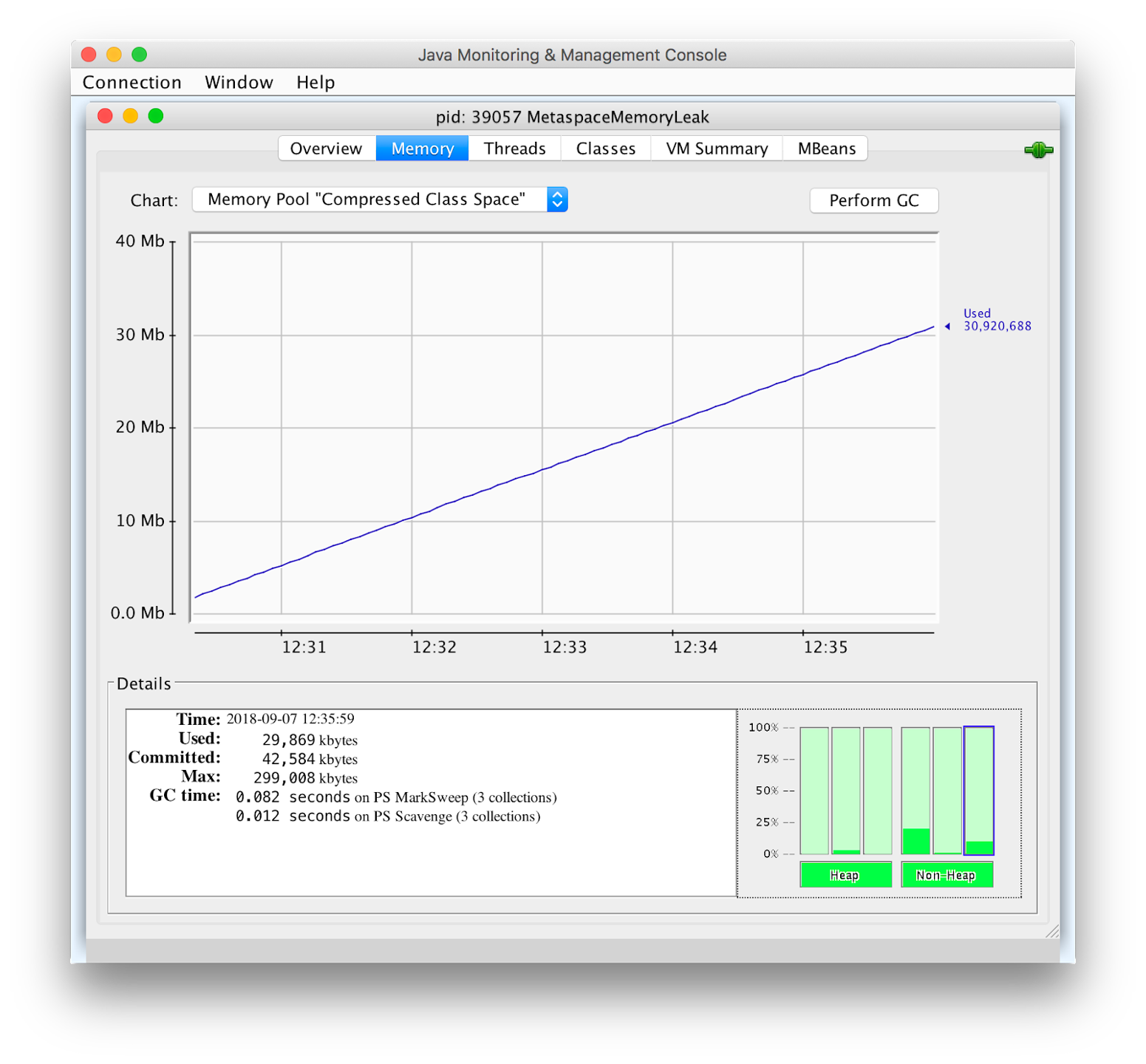

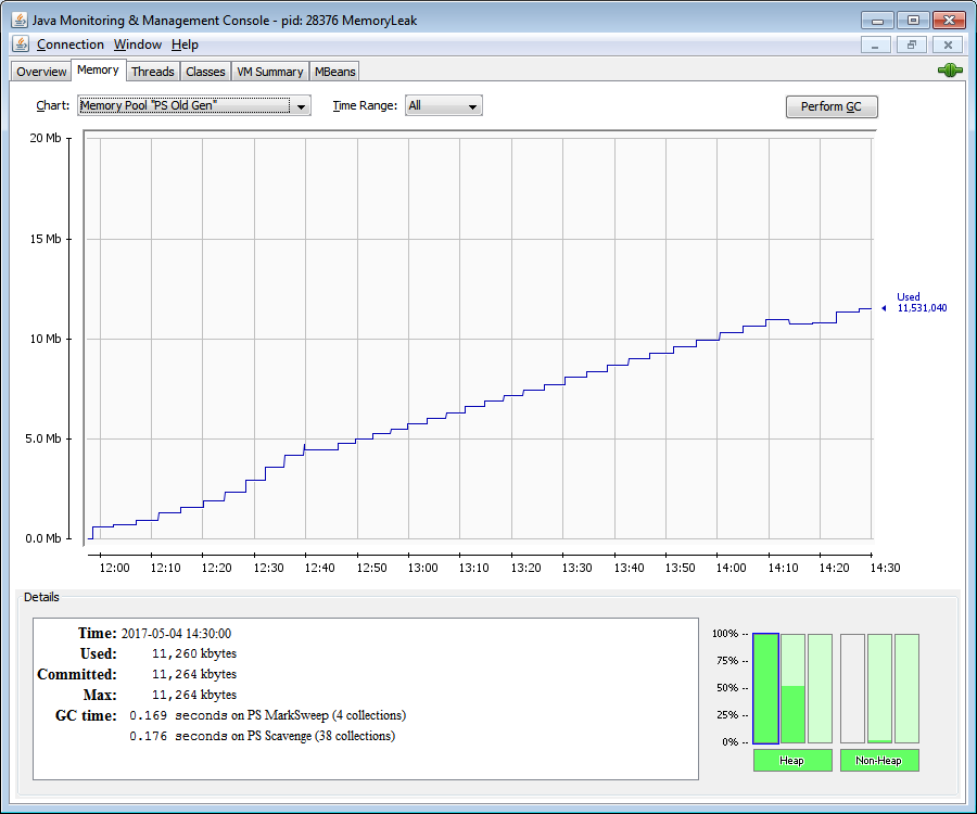

JConsole
JConsoleは、Javaアプリケーションのリソースをモニターするための優れたツールです。特に、Javaヒープ、メタスペース、圧縮クラス領域、CodeHeapの世代など、アプリケーションの様々なメモリー・プールの使用量をモニターするのに役立ちます。
次のスクリーンショットでは、プログラムの例として、JConsoleはヒープ・メモリーおよび古い世代の使用量が一定期間にわたって着実に増加していることを示しています。完全ガベージ・コレクションを数回行った後でも、このようにメモリー使用量が着実に増加している場合は、メモリー・リークが発生していることを示しています。
図3-1 JConsoleのヒープ・メモリー
![JConsoleのヒープ・メモリー JConsoleのヒープ・メモリー](img/jconsole-heap.png)
図3-2 JConsoleの古い世代
![JConsoleの古い世代 JConsoleの古い世代](img/jconsole-oldgen.png)

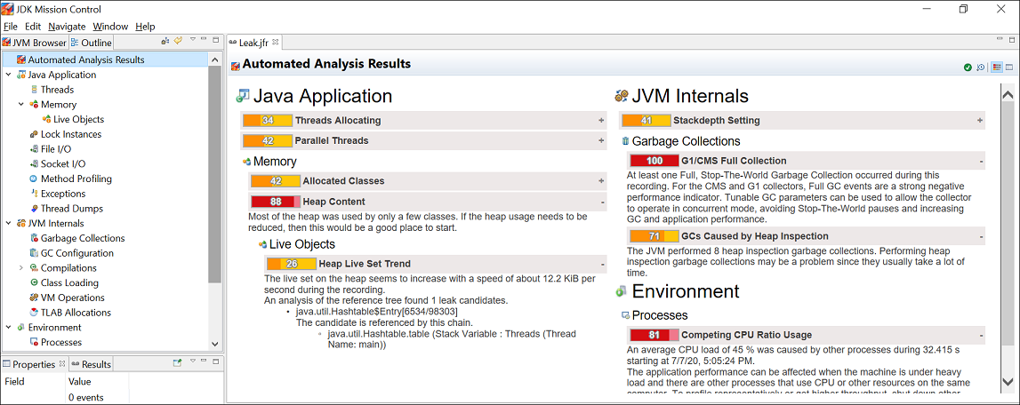

JMCを起動し、1時間分の一定時間の記録(プロファイリング記録)を開始します。フライト記録を開始する前に、「メモリー・リーク検出」設定から「オブジェクト・タイプ+割当てスタック・トレース+ GCルートへのパス」オプションが選択されていることを確認してください。
記録が完了すると、JMCで記録ファイル(.jfr
)が開きます。「自動分析結果」ページを参照してください。メモリー・リークを検出するには、ページの「ライブ・オブジェクト」セクションにフォーカスを置きます。次に、ヒープ・サイズの問題を示す記録の例を示します:
「ヒープ・ライブ・セットの傾向」セクションで、ヒープのライブ・セットが急激に増加し、参照ツリーの分析でリーク候補が検出されたことがわかります。

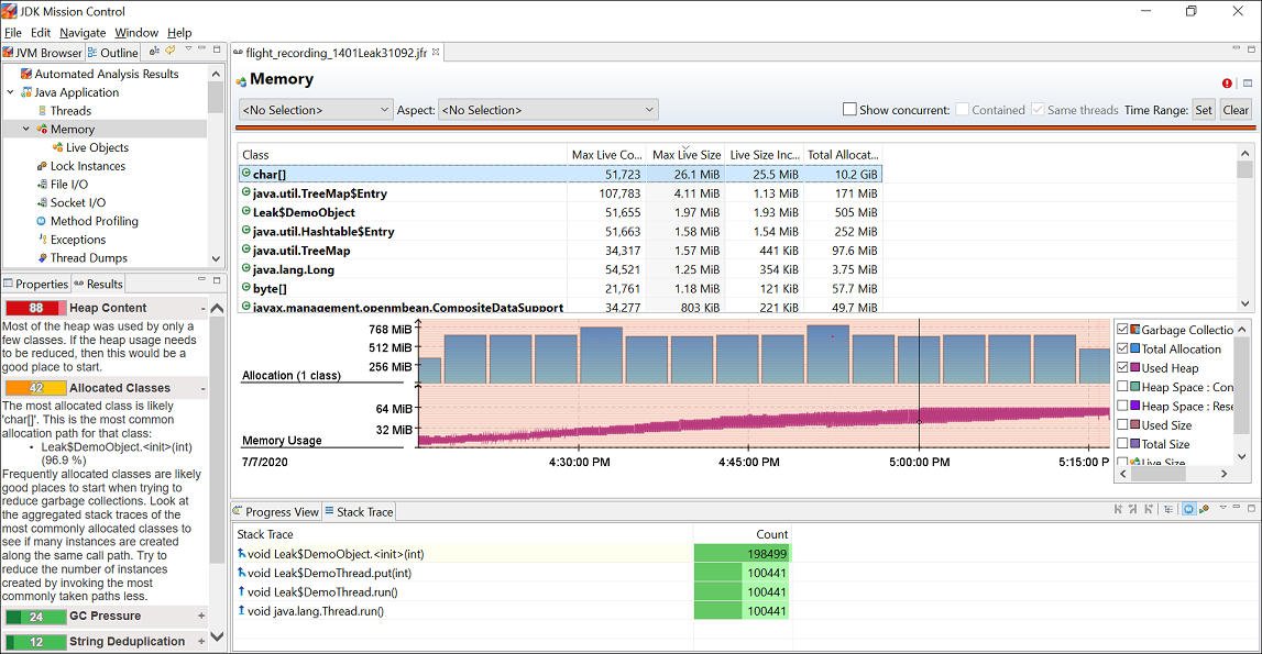

さらに分析するには、「Javaアプリケーション」ページを開き、「メモリー」ページをクリックします。次に、メモリー・リークの問題を示す記録のサンプル図を示します。
グラフから、メモリー使用量が徐々に増加し、メモリー・リークの問題が示されていることを確認できます。

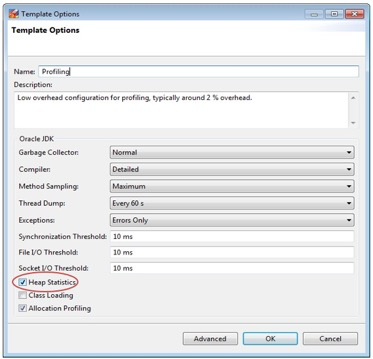

Javaフライト記録
図3-5 フライト記録テンプレート・マネージャ
![フライト記録テンプレート・マネージャ フライト記録テンプレート・マネージャ](img/flight-recording-template-manager.png)
.jfc
ファイルを手動で編集し、heap-statistics-enabled
をtrue
に設定して有効にすることもできます。<event path="vm/gc/detailed/object_count">
<setting name="enabled" control="heap-statistics-enabled">true</setting>
<setting name="period">everyChunk</setting>
</event>

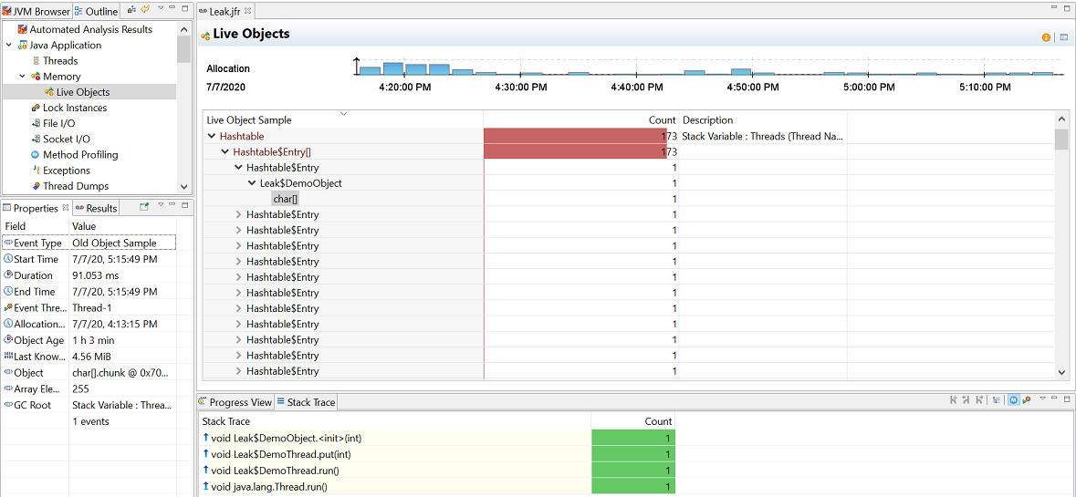

Javaフライト記録を使用して、リーク・オブジェクトを識別できます。リーク・クラスを検索するには、「メモリー」ページを開き、「ライブ・オブジェクト」ページをクリックします。次に、リーク・クラスを示す記録のサンプル図を示します。
追跡されているライブ・オブジェクトのほとんどがLeak$DemoThread
によって保持されており、このオブジェクトはリークされたchar[]
クラスを保持していることがわかります。詳細な分析は、存続したオブジェクトのサンプリングを含む「結果」タブの古いオブジェクト・サンプル
・イベントを参照してください。このイベントには、割当て時間、割当てスタック・トレース、およびGCルートに戻るパスが含まれます。

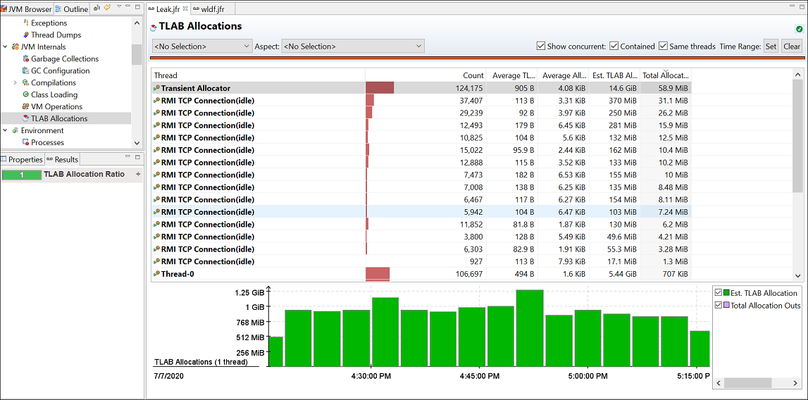

リークの可能性があるクラスが特定されたら、「JVM内部」ページの「TLAB割当て」ページで、オブジェクトが割り当てられた場所のサンプルを調べます。次に、TLAB割当てを示す記録のサンプルを示します。
割り当てられているクラス・サンプルをチェックします。スロー・リークの場合は、このオブジェクトの割当てが少なく、サンプルがないこともあります。また、特定の割当てサイトのみがリークの原因となっている可能性もあります。コードに必要な変更を加えて、リーク・クラスを修正できます。

メモリー・リークの可能性を特定するには、記録内の次の要素を確認します。
最初に、古いオブジェクト・サンプル・イベントの
lastKnownHeapUsage
要素が、一定期間にわたり(例では、最初のイベントの63.9 MBから最後のイベントの121.7 MBに)増加していることに注意してください。この増加は、メモリー・リークが存在することを示しています。ほとんどのアプリケーションは、起動時にオブジェクトを割り当て、その後定期的にガベージ・コレクションされる一時オブジェクトを割り当てます。何らかの理由でガベージ・コレクションされないオブジェクトは、時間とともに蓄積され、lastKnownHeapUsage
の値が増加します。 -
次に、
allocationTime
要素を参照して、オブジェクトがいつ割り当てられたかを確認します。通常、起動時に割り当てられるオブジェクトはメモリー・リークではなく、ダンプの取得時の近くで割り当てられるオブジェクトでもありません。objectAge
要素は、オブジェクトが存続している期間を示します。startTime
要素とduration
要素は、メモリー・リークが発生した時点ではなく、OldObject
イベントが発行された時点と、そのデータの収集にかかった時間に関連しています。この情報は無視してかまいません。 -
次に、
object
要素を調べてメモリー・リーク候補を確認します。この例では、java.util.HashMap$Node型のオブジェクトです。これは、java.util.HashMapクラスのtable
フィールドによって保持されます。このフィールドは、Applicationクラスのusers
フィールドによって保持されるjava.util.HashSetによって保持されます。 -
root
要素には、GCルートに関する情報が含まれます。この例では、Applicationクラスは、メイン・スレッドのスタック変数によって保持されています。eventThread
要素は、オブジェクトを割り当てたスレッドに関する情報を提供します。
-XX:StartFlightRecording:settings=profile
オプションを指定してアプリケーションが起動された場合、記録には、次の例に示すようにオブジェクトが割り当てられた場所からのスタック・トレースも含まれます。
stackTrace = [
java.util.HashMap.newNode(int, Object, Object, HashMap$Node) line: 1885
java.util.HashMap.putVal(int, Object, Object, boolean, boolean) line: 631
java.util.HashMap.put(Object, Object) line: 612
java.util.HashSet.add(Object) line: 220
Application.storeUser(String, String) line: 53
Application.validate(String, String) line: 48
Application.login(String, String) line: 44
Application.main(String[]) line: 30
この例では、storeUser(String, String)
メソッドが呼び出されたときに、オブジェクトがHashSet
に格納されていたことがわかります。これにより、メモリー・リークの原因は、ユーザーがログアウトしたときにHashSet
から削除されなかったオブジェクトである可能性があると考えられます。
一定の割当て集中型アプリケーションでのオーバーヘッドのため、常に-XX:StartFlightRecording:settings=profile
オプションを指定してすべてのアプリケーションを実行することはお薦めできませんが、通常、デバッグ時であれば問題ありません。通常、オーバーヘッドは2%未満です。

![JConsole - 圧縮クラス領域 JConsole - 圧縮クラス領域](img/jconsole-compressed-class-space.png)
summary.diff
の出力を収集すると、ロード済クラス数の増加に対応して、クラス領域の使用量が大幅に増加していることがわかります。 bash-3.2$ jcmd 39057 VM.native_memory summary.diff
