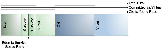

世代サイズに影響するオプションはたくさんあります。図4-1は、ヒープ内のコミットされた領域と仮想領域の違いを示しています。仮想マシンの初期化時に、ヒープの全体領域が確保されます。確保する領域のサイズは、-Xmxオプションで指定できます。-Xmsパラメータの値が-Xmxパラメータの値よりも小さい場合、確保されている領域の一部がただちに仮想マシン用にコミットされます。この図では、コミットされていない領域は「Virtual」と示されています。ヒープのそれぞれの部分(古い世代と若い世代)は、必要に応じて、仮想領域の制限までサイズを大きくすることができます。
パラメータのいくつかは、ヒープのある部分と他の部分の比率です。たとえば、パラメータ–XX:NewRatioは、古い世代の若い世代に対する相対サイズを示します。
図4-1 ヒープ・オプション
図4-1の説明が続きます
「図4-1 ヒープ・オプション」の説明
