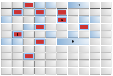

ヒープ・レイアウト
G1ではヒープを均等サイズのヒープ・リージョン・セットに分割し、図7-1に示すように、それぞれは連続する一連の仮想メモリーです。リージョンとは、メモリー割当ておよびメモリー回収の単位です。常に、これらの各リージョンは空であるか(明るいグレー)、特定の世代(若いまたは古い世代)に割り当てることができます。メモリーに対するリクエストが発生すると、メモリー・マネージャが空きのリージョンを割り当てます。メモリー・マネージャはこれらをある世代に割り当て、次に空き領域としてアプリケーションにこれらを返却し、そこに自分自身を割り当てることができます。
若い世代には、Edenリージョン(赤)とSurvivorリージョン(Sが付いた赤)が含まれています。これらのリージョンは、他のコレクタの連続的な各領域と同じ機能を備えており、G1において通常、これらのリージョンはメモリー内で連続的でないパターンで配置されている点が異なります。古いリージョン(水色)は古い世代を構成しています。古い世代のリージョンは複数のリージョンにまたがるオブジェクトに対してサイズが大きくなることがあります(Hが付いた水色)。
アプリケーションは、古い世代に属しているために直接割り当てられている大型オブジェクトを除いて、常に若い世代(Edenリージョン)に割り当てられます。

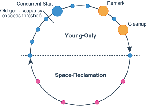

ガベージ・コレクション・サイクル
高いレベルで、G1コレクタは2つのフェーズを交代させます。若い世代のみのフェーズには、現在使用可能なメモリーを古い世代のオブジェクトで徐々に満たすガベージ・コレクションが含まれています。領域回収フェーズでは、G1は増分しながら古い世代の領域を回収し、さらに若い世代に対応します。その後、このサイクルでは若い世代のみのフェーズを再度開始します。
図7-2に、このサイクルの概要および発生する可能性のあるガベージ・コレクションの一時停止の順序の例を示します。
次のリストに、フェーズ、一時停止、G1ガベージ・コレクション・サイクルのフェーズ間での推移を詳細に示します。
若い世代のみのフェーズ: このフェーズは、オブジェクトを古い世代に昇格させる、いくつかの通常の若い世代のコレクションから開始します。若い世代のみのフェーズと領域回収フェーズ間の推移は、古い世代の占有率が特定のしきい値(開始ヒープ占有率しきい値)に達したときに開始します。この時点で、G1は通常の若い世代のコレクションのかわりに、コンカレント開始の若い世代のコレクションをスケジュールします。
コンカレント開始: このタイプのコレクションはマーキング・プロセスを開始し、通常の若い世代のコレクションも実行します。コンカレント・マーキングでは、次の領域回収フェーズで維持される、古い世代のリージョンの現在到達可能なすべての(ライブ)オブジェクトを判定します。マーキングが完全に終了していない場合、通常の若い世代のコレクションが発生することがあります。マーキングは、再マークとクリーン・アップの2つの固有のstop-the-world型の一時停止で終了します。
コンカレント開始の一時停止では、マーキングをたどる必要がないことも決定できます。この場合、短いコンカレント・マークの元に戻すフェーズが発生し、若い世代のみのフェーズが続行されます。この場合、再マークおよびクリーン・アップの一時停止は発生しません。
再マーク: この一時停止は、マーキング自体をファイナライズし、参照処理とクラスのアップロードを実行し、空のリージョンを完全に回収して、内部データ構造をクリーン・アップします。再マークとクリーン・アップの間に、G1は、選択した古い世代のリージョン内の空き領域を後で回収できるようにする情報を同時に計算し、この情報がクリーン・アップの一時停止でファイナライズされます。
クリーン・アップ: この一時停止では、領域回収フェーズが実際に後に続くかどうかを判定します。領域回収フェーズが後に続いた場合、この若い世代のみのフェーズは、単一の混合準備の若い世代のコレクションで完了します。
領域回収フェーズ: このフェーズは複数の若いコレクションから構成され、若い世代のリージョンに加えて、古い世代のリージョン・セットのライブ・オブジェクトも退避します。これらのコレクションは、混合コレクションとも呼ばれます。領域回収フェーズは、古い世代のリージョンをこれ以上退避しても、十分な空き領域を作り出せないとG1が判断した場合に終了します。
領域回収後、コレクション・サイクルが別の若い世代のみのフェーズから再度開始します。バックアップとして、アプリケーションがライブ情報の収集中にメモリーを使い果たした場合、G1では他のコレクタのようなstop-the-world型のインプレース・フル・ヒープ圧縮(フルGC)を実行します。
