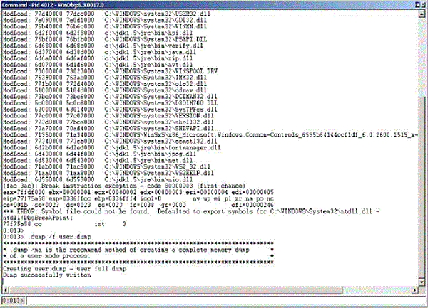

Windowsでは、userdumpまたはwindbgプログラムを使用して、ワトソン博士のクラッシュ・ダンプを取得できます。windbgユーティリティはMicrosoftのDebugging Tools for Windowsに含まれており、「Windowsでのクラッシュ・ダンプの収集」で説明されています。windbgで、「Attach to a Process」メニュー・オプションを選択すると、プロセスの一覧が表示されてPIDを入力するよう求められます。HotSpot VMでは、PIDを含むメッセージ・ボックスが表示されます。PIDを選択した後、.dump /fコマンドを使用してクラッシュ・ダンプを強制できます。例D-1は、crash.dumpというファイルに作成されたクラッシュ・ダンプの例です。
図D-1 windbgで作成されたクラッシュ・ダンプの例
図D-1の説明が続きます
「図D-1 windbgで作成されたクラッシュ・ダンプの例」の説明
