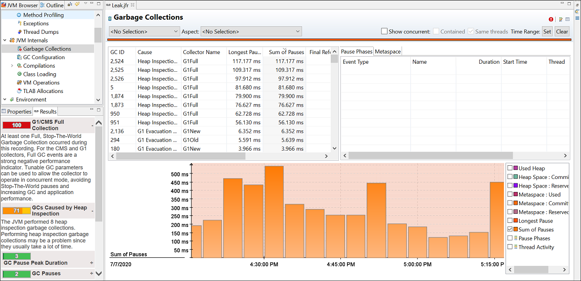

JMCで記録を開きます。「自動分析結果」ページの「ガベージ・コレクション」セクションを確認します。次に、実行時のガベージ・コレクション・パフォーマンスのスナップショットを提供する記録のサンプル図を示します。
図から、フルGCイベントがあることがわかります。これは、アプリケーションに割り当てたメモリーよりも多くのメモリーが必要であることを示しています。
さらに分析するには、「JVM内部」ページの「ガベージ・コレクション」ページを開き、GCの全体的なパフォーマンスへの影響を調査します。次に、GCの一時休止を含むグラフを表示する記録のサンプル図を示します。
グラフから、記録からの休止の合計を確認します。「休止の合計」は、GC中にアプリケーションが一時休止した時間の合計です。多くのGCは、バックグラウンドでほとんどの処理を行います。この場合、GCの長さは重要ではなく、アプリケーションが実際に停止していた時間が重要です。したがって、「休止の合計は、GCの影響を適切に測定します。
