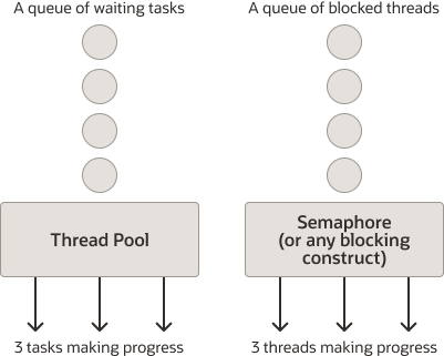

セマフォを使用して一部の仮想スレッドを単純にブロックすることは、タスクを固定スレッド・プールに送信することと大きく異なるように見えますが、そうではありません。スレッド・プールにタスクを送信すると、後で実行するためにキューに入れられますが、セマフォ内部(またはその問題に対する他のブロッキング同期構成)では、プールされたスレッドによって実行されるのを待機しているタスクのキューをミラー化する、ブロックされているスレッドのキューが作成されます。仮想スレッドはタスクであるため、結果の構造は同じです。
図14-1 スレッド・プールとセマフォの比較
プラットフォーム・スレッドのプールはキューから取り出したタスクを処理するワーカーと考えることができ、仮想スレッドのプールは続行するまでブロックされるタスク自体と考えることができますが、コンピュータ内の基礎となる表現は事実上同じです。キューに入れられたタスクとブロックされたスレッドが同等であることを認識すると、仮想スレッドを最大限に活用できます。
データベース接続プール自体がセマフォとして機能します。10接続に制限された接続プールは、接続の取得を試行する11番目のスレッドをブロックします。接続プールの上にセマフォを追加する必要はありません。
