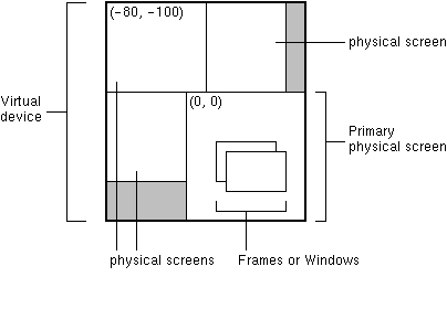

マルチスクリーン環境では、Frame(GraphicsConfiguration)またはFrame(String title, GraphicsConfiguration)でFrameを構築することにより、別のスクリーン・デバイス上にFrameを生成できます。 GraphicsConfigurationオブジェクトは、ターゲット画面デバイスのいずれかのGraphicsConfigurationオブジェクトです。
デスクトップ・エリアが、物理的に複数のスクリーン・デバイスにまたがる仮想デバイス・マルチスクリーン環境では、すべての設定の境界は仮想座標体系を基準にしています。 仮想座標体系の原点は物理的なプライマリ・スクリーンの左上隅にあります。 仮想デバイスのプライマリ・スクリーンの位置によっては、次の図に示すとおり負の座標も可能です。
このような環境では、setLocationを呼び出すとき、このメソッドに仮想座標を渡す必要があります。 同様に、FrameでgetLocationOnScreenを呼び出すと、仮想デバイス座標が返されます。 仮想座標系内の原点を検索するには、GraphicsConfigurationのgetBoundsメソッドを呼び出します。
次のコードでは、Frameの位置を対応するGraphicsConfigurationの物理的スクリーンの原点を基準にして(10, 10)に設定します。 GraphicsConfigurationの境界が考慮されない場合、Frameの位置は仮想座標系を基準にして(10, 10)に設定され、指定されたGraphicsConfigurationの物理的スクリーンとは異なる可能性のある物理的なプライマリ・スクリーンに表示されます。
Frame f = new Frame(GraphicsConfiguration gc);
Rectangle bounds = gc.getBounds();
f.setLocation(10 + bounds.x, 10 + bounds.y);
