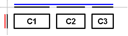

GroupLayoutは、各軸を別々に扱います。 つまり、水平軸を表すグループと垂直軸を表すグループが存在します。 水平グループは、水平軸に沿った最小サイズ、推奨サイズおよび最大サイズを決定し、グループ内のコンポーネントのxの値と幅を設定します。 垂直グループは、垂直軸に沿った最小サイズ、推奨サイズおよび最大サイズを決定し、グループ内のコンポーネントのyの値と高さを設定します。 各Componentは、水平グループと垂直グループの両方に存在する必要があります。そうでない場合は、配置中あるいは最小サイズ、推奨サイズまたは最大サイズが要求されたときにIllegalStateExceptionがスローされます。
次の図に、水平軸に沿った順次グループを示します。 順次グループには3つのコンポーネントが含まれています。 並列グループは、垂直軸に沿って使用されました。
3つのコンポーネントの水平軸に沿った順次グループ
各軸を別々に扱うため、図には各グループの範囲と各軸に沿った要素が表示されています。 各コンポーネントの範囲は軸上に投影されており、グループは青(水平)と赤(垂直)で描画されています。 わかりやすいように、順次グループ内の各要素は間隔を空けて並べられています。
水平軸に沿った順次グループは、青い直線で描画されています。 順次グループは、グループ内の子要素の合計値になっている点に注意してください。
水平軸に沿った並列グループは、各コンポーネントの高さの最大値になっています。 3つのコンポーネントはすべて同じ高さなので、並列グループも同じ高さになります。

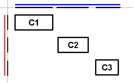

次の図に、3つの同じコンポーネントを示します。ただし、並列グループは水平軸、順次グループは垂直軸に沿っています。
3つのコンポーネントの垂直軸に沿った順次グループ
3つのコンポーネントのうちもっとも値が大きいのはc1なので、並列グループのサイズはc1と同じになります。 c2とc3はc1より小さいので、コンポーネントに配置方法が指定されていればその方法、指定されていない場合は並列グループのデフォルトの配置方法で配置されます。 図のc2とc3は、LEADINGの配置方法で作成されました。 コンポーネントが右から左へ配置されている場合、c2とc3は逆向きに配置されます。
次の図に、水平軸と垂直軸に沿った順次グループを示します。
3つのコンポーネントの水平軸と垂直軸の両方に沿った順次グループ
